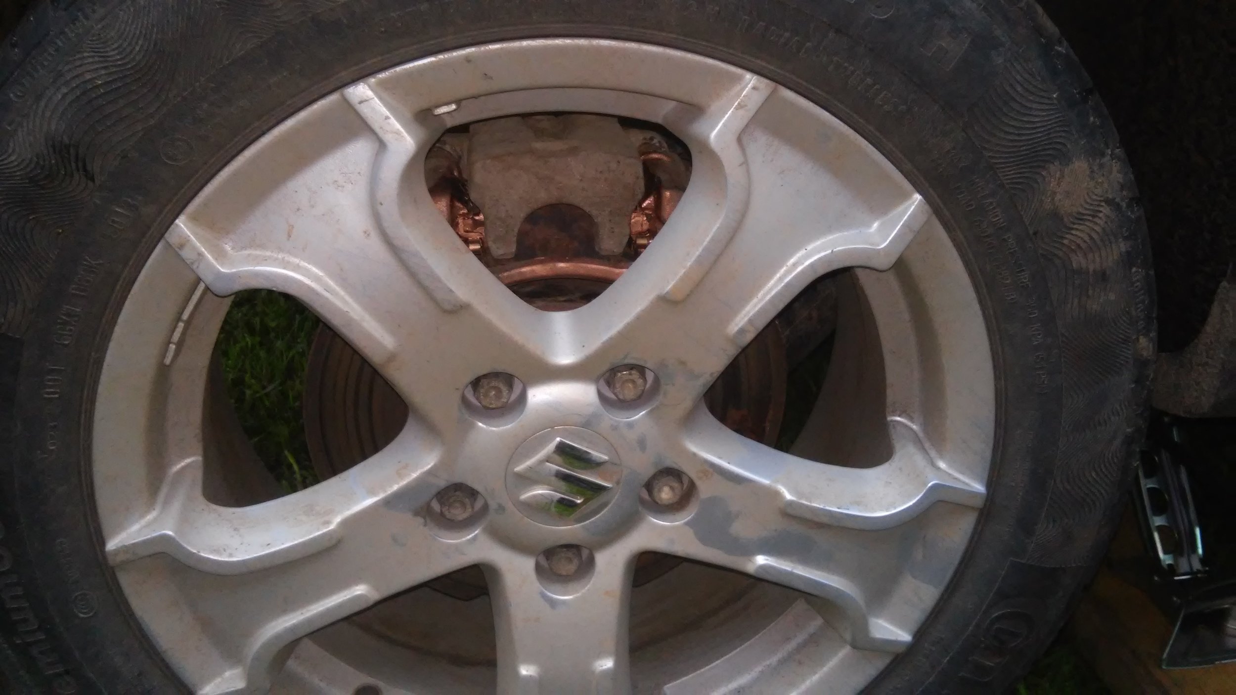

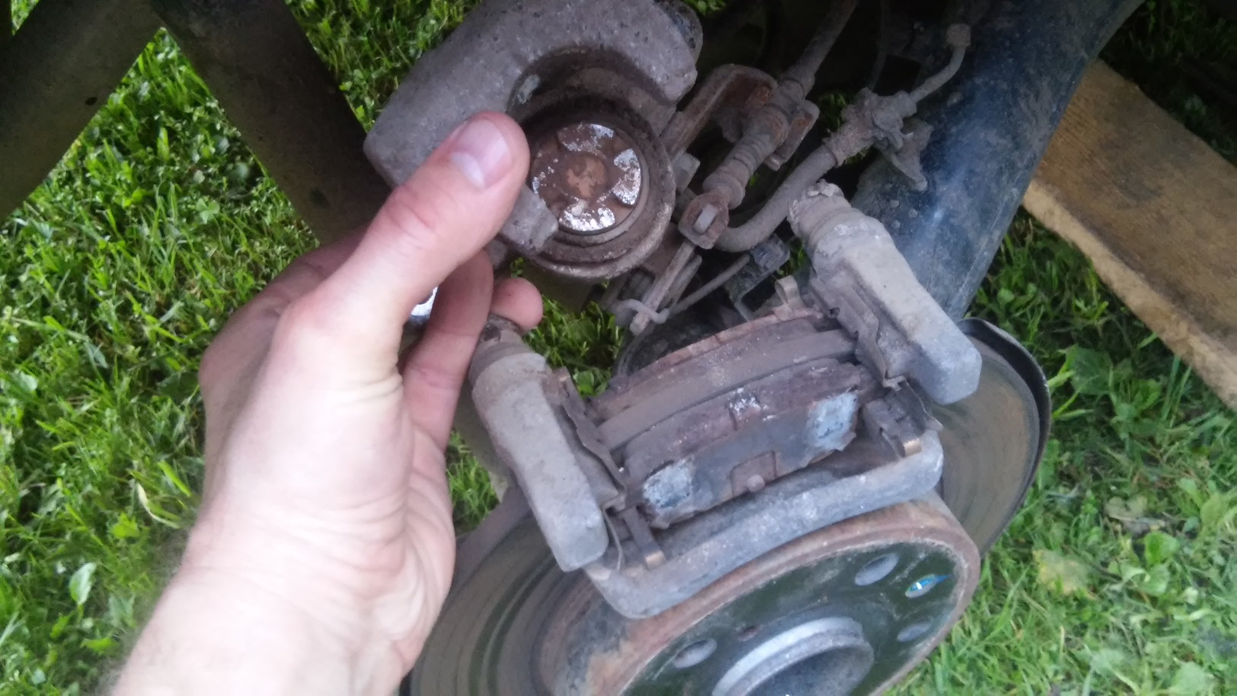

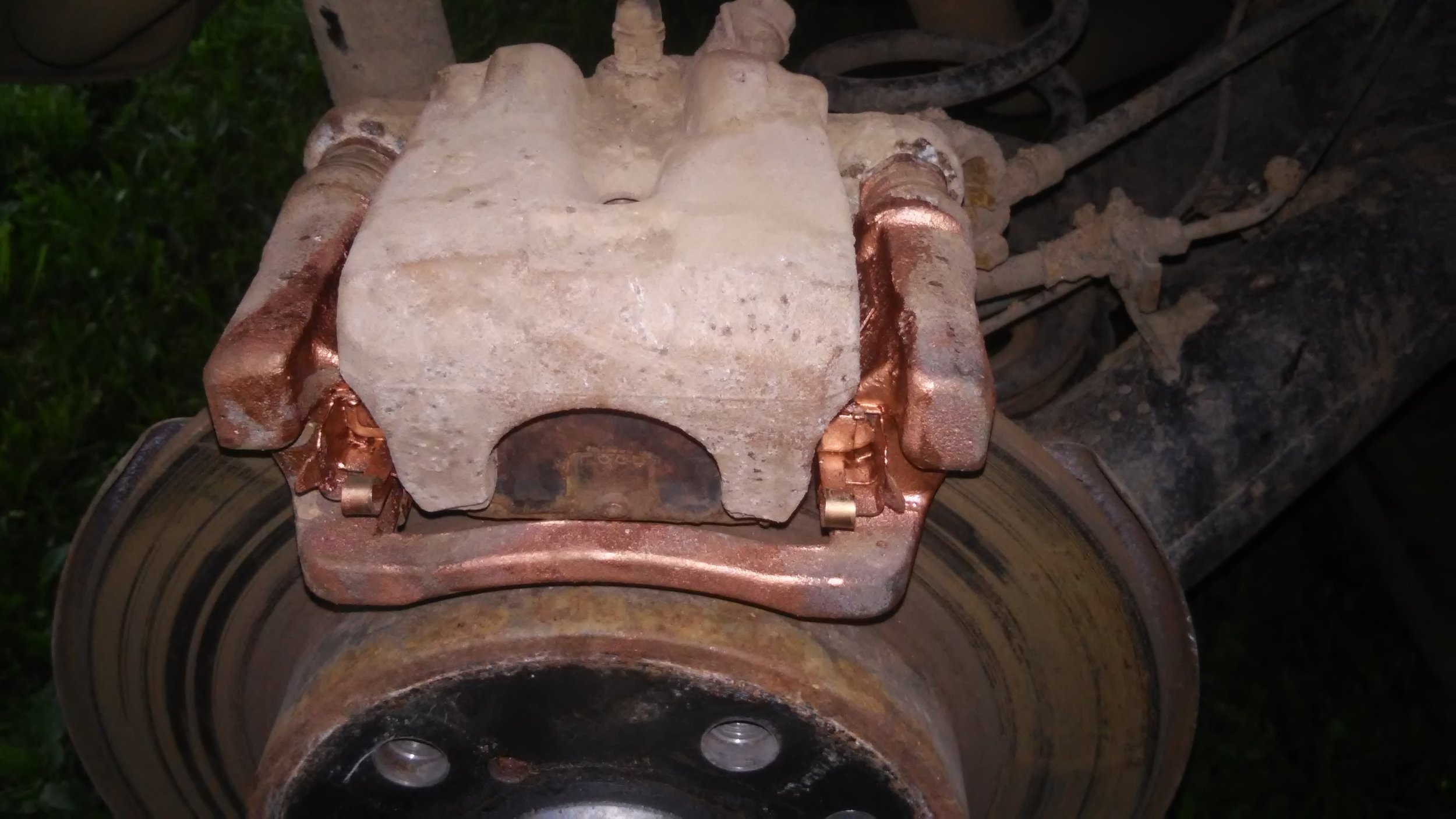

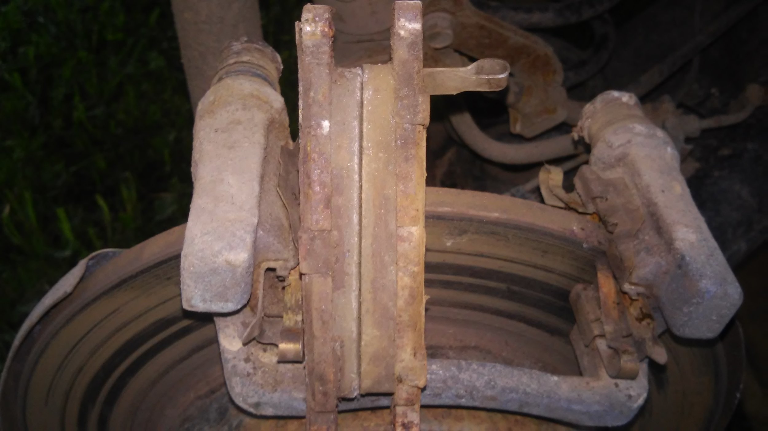

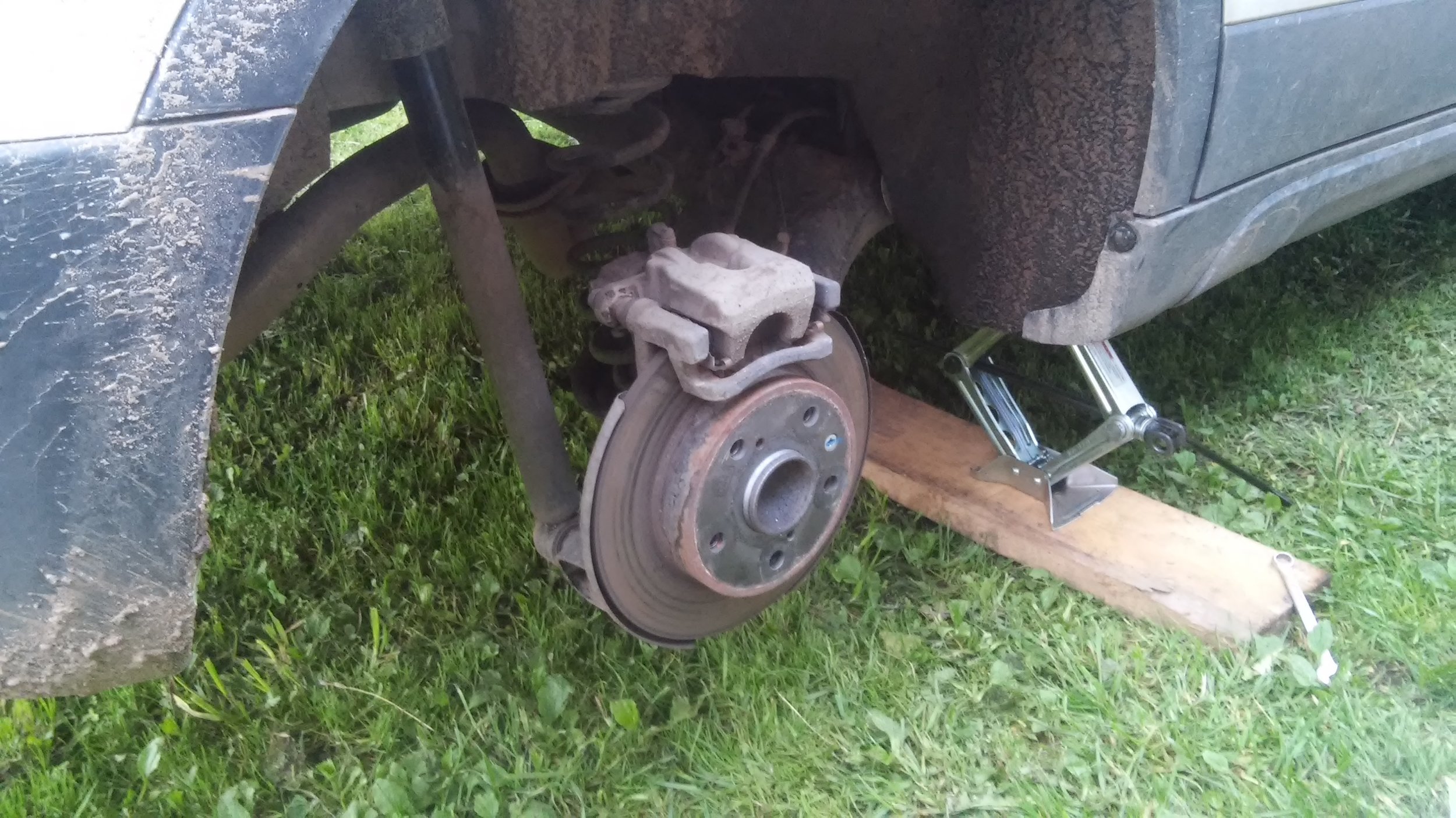

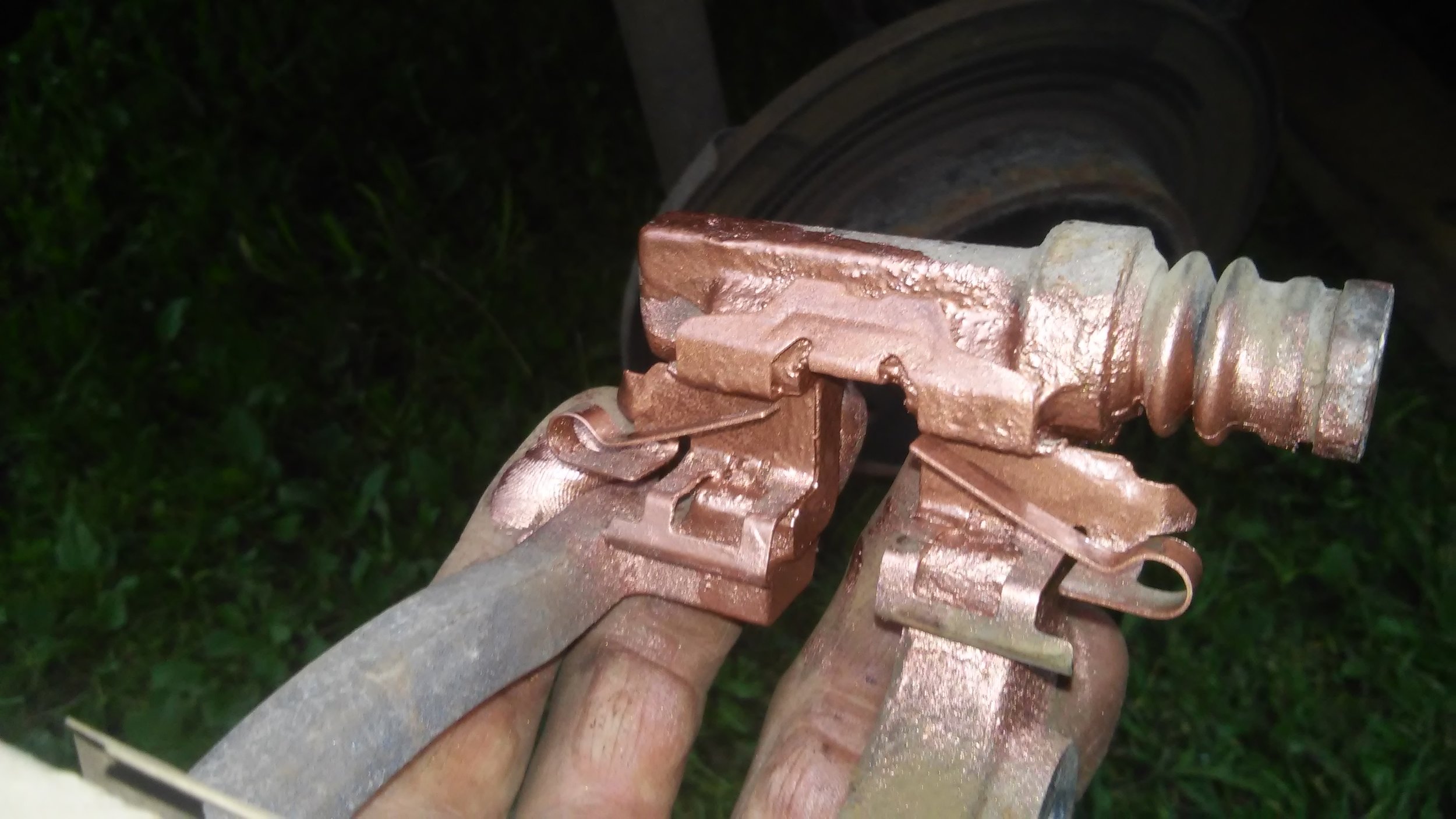

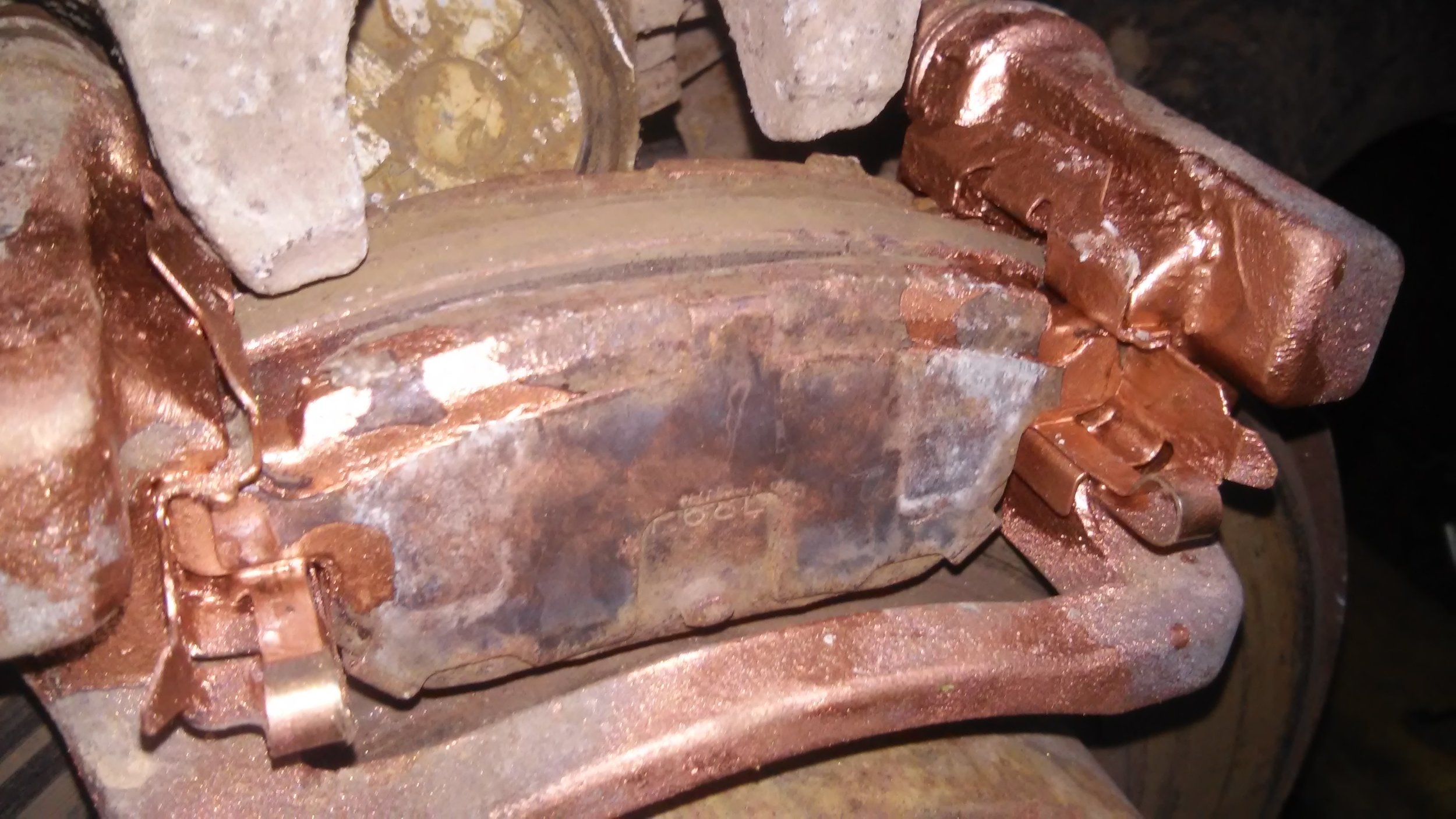

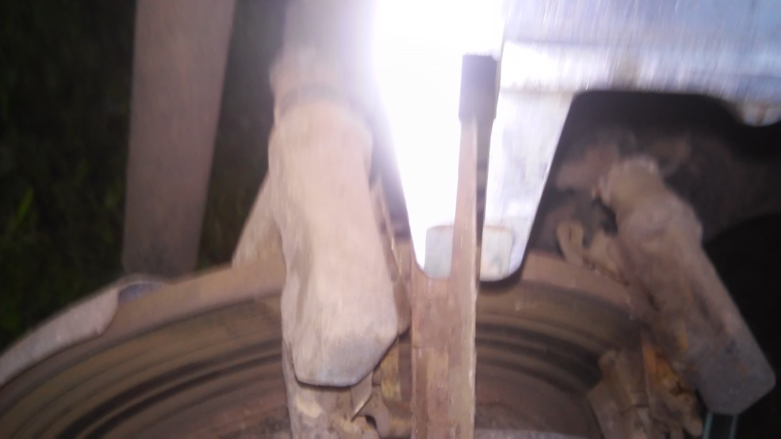

... А сегодня заклинил задний суппорт. Колесо крутится, но с усилием и шумом. Диск колеса был горячим. Завтра заеду в сервис.
Столкнулся с этим недавно тоже. Появился писк при движении и стали сильно греться задние тормозные диски...один даже посинел немного!!!
Дело в неудачно расположенном тормозном суппорте (он находится СВЕРХУ и тормозная колодка просто лежит в скобе в грязи). Надо всё разбирать и вычищать грязь из направляющих. Самое неприятное, что "клинит" больше внешнюю колодку, а на ней нет "пискуна".... Так что если вовремя не обслужить тормозной механизм, то можно попасть на ДИСК...:thumbsdown:... Я в отпуске всё разбирал и обнаружил, что внешние колодки намного сильнее стёрты (я их еле молотком выдолбил:facepalm:. Всё зачистил как следует и смазал медным спреем. Теперь ничего не греется.

Съездил сегодня в сервис. У меня закисла с перекосом внешняя колодка и стерлась с краю до металла, на диске тоже с краю уже образовалась бороздка. У меня до этого был свист на больших скоростях, прекращающейся при легком нажатии на тормоз. Видимо, это уже была колодка. А я думал, камушек попал. Каталожный номер наших задних колодок - 55800-68L10.[DOUBLEPOST=1501749213,1501746934][/DOUBLEPOST]
Я в отпуске всё разбирал и обнаружил, что внешние колодки намного сильнее стёрты (я их еле молотком выдолбил.
Та же ситуация: перекошенная колодка очень сильно прикипела. При замене будем все хорошо чистить.

Диск под замену?
Нет, зачем? Я вовремя спохватился, когда услышал скребущий звук. Бороздка неглубокая, по краю диска с внешней стороны.
Вчера на сервисе поменяли задние колодки, все смазали и почистили. Купил колодки NIBK.
Обидно, две старые колодки (видимо, внутренние) - в идеале. Им еще тормозить и тормозить. Две другие стерты под углом, одна не сильно, вторая до металла.
