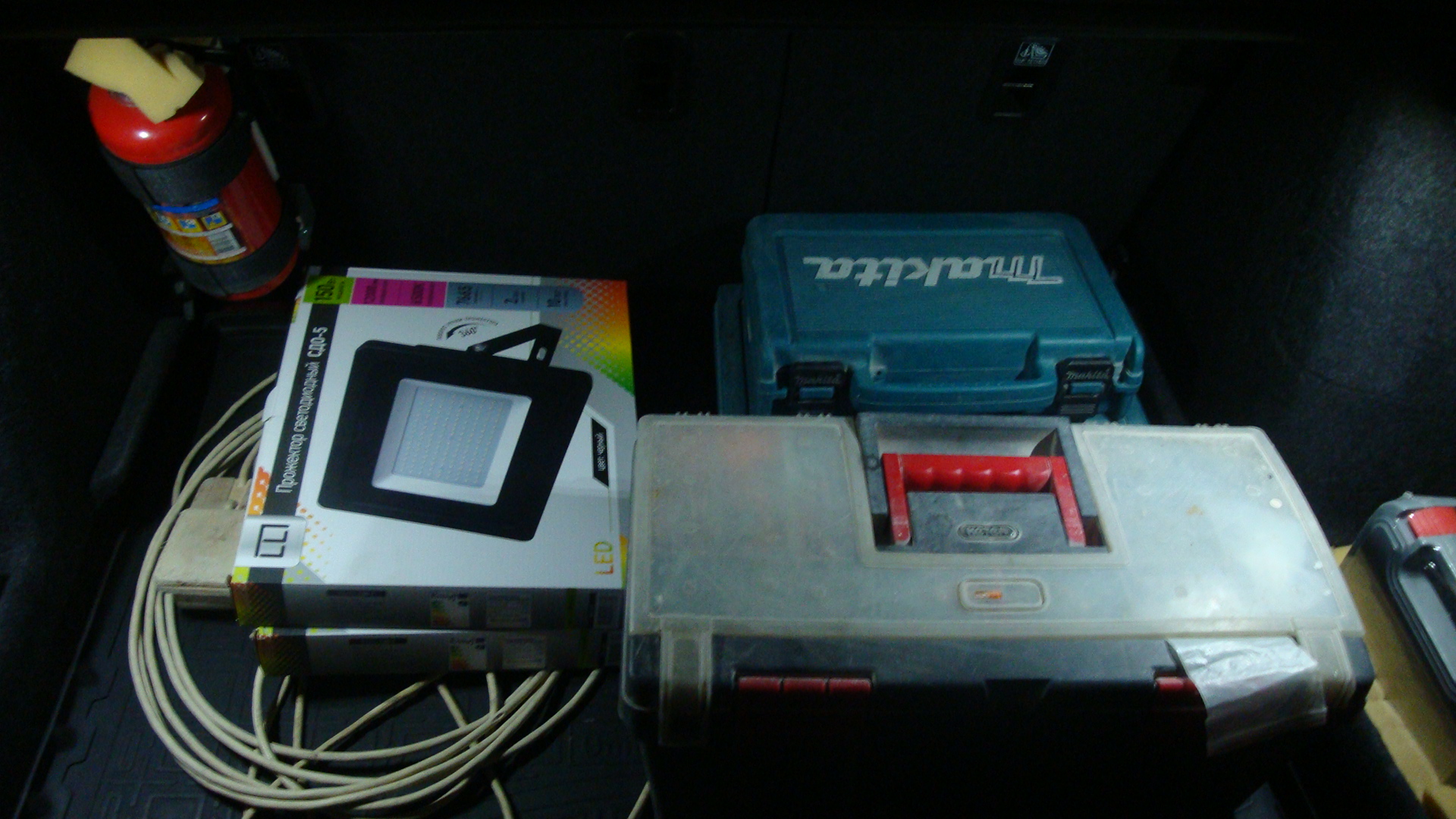

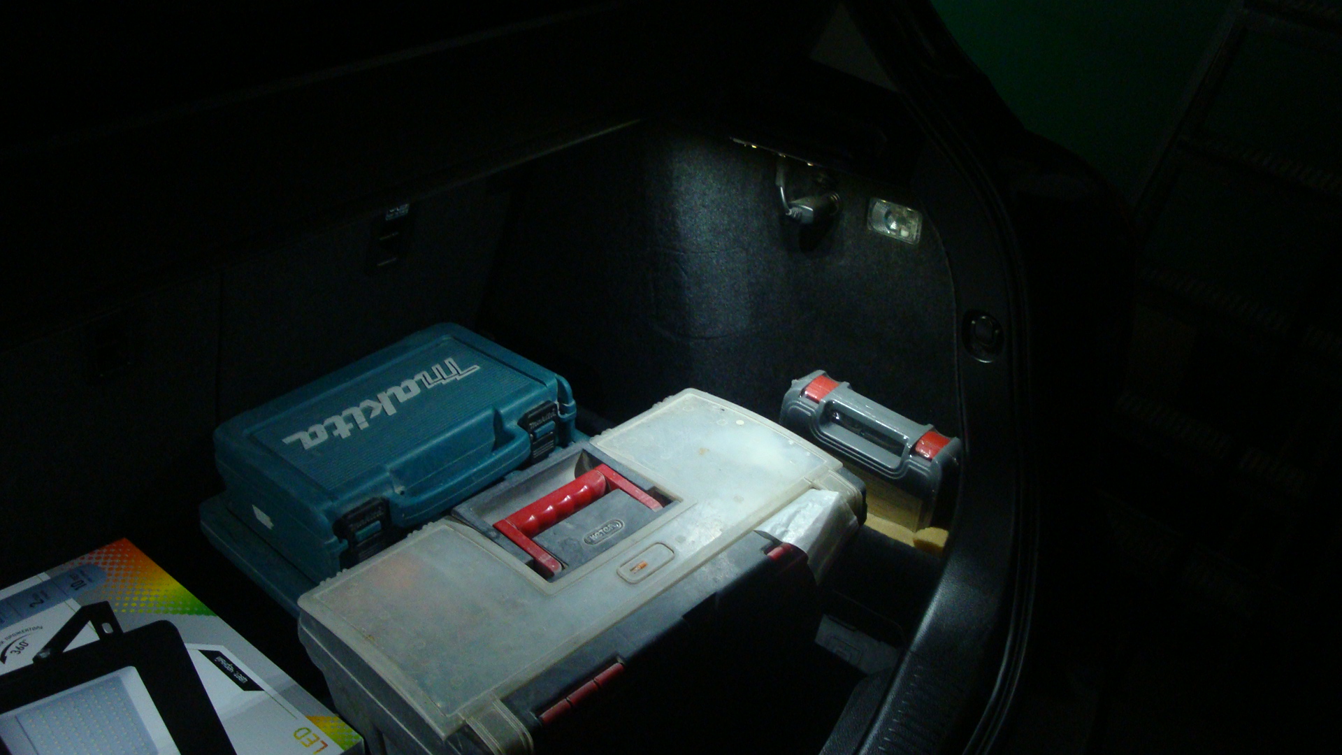

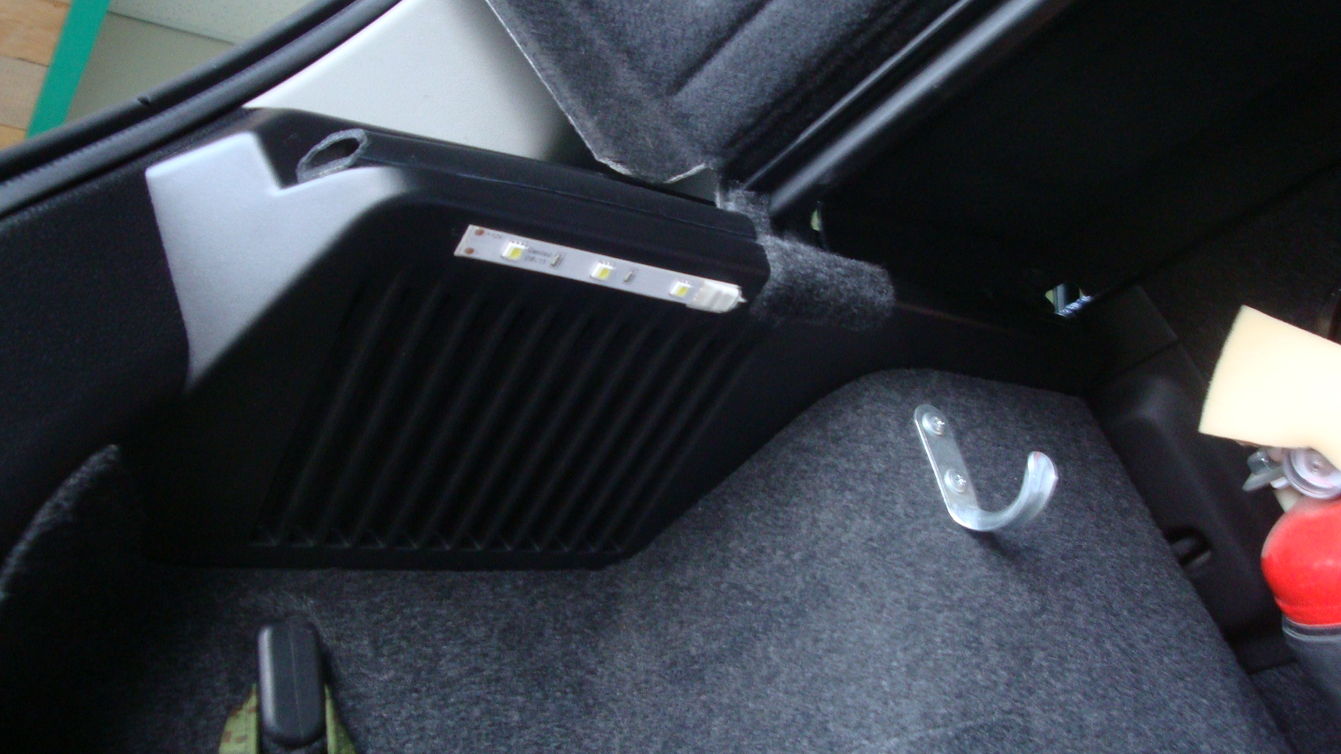

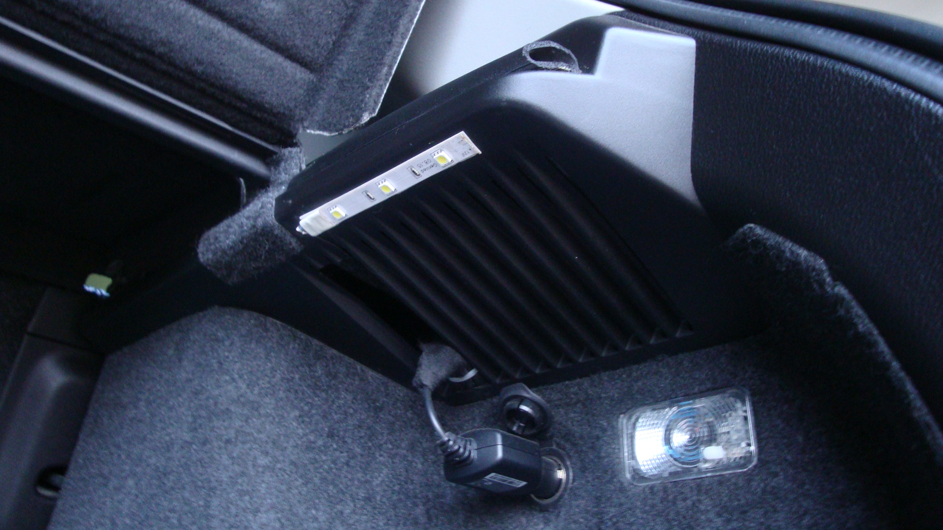

Неудобная подсветка багажника - просится вторая лампочка слева. А еще лучше две сверху.
Так вам что ли не рассказали?Во дают.Всем рассказали,а вам нет.Ща заполним пробел:friends:Светодиодная лента - удобна для монтажа и практична для подсветки багажника.Справа DSC01905.JPG слева DSC01906.JPG общий план освещенности DSC01913.JPG освещенность слева DSC01921.JPG освещенность справа DSC01923.JPG

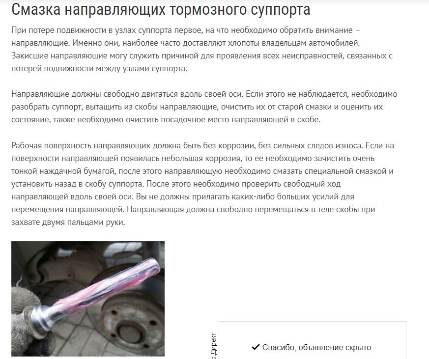

А направляющие суппортов проверяли,смазывали?

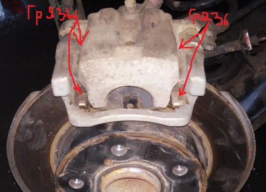

Да, всё смазано. Направляющие легко ходят. При разборке обнаружил сильное скопление грязи в местах где держится сама колодка (там её и клинит ). А почему перекос идёт? Не пойму.
Тормозной диск трётся колодкой неравномерно теперь ,с углублением.

Совершенно точно! В передних суппортах и поддерживающие пружины стоят на колодках. А сзади ОЧЕНЬ топорная конструкция((((. К тому же тормозной суппорт стоит строго СВЕРХУ:iconfused:!!! Получается , что колодки как-бы лежат в направляющих горизонтально:confused:... и пластины не спасают.:thumbsdown: На мой взгляд это способствует их залипанию от грязи в направляющих, так как они при прекращении торможения просто не отходят от тормозного диска!!!:sour:
Вообще первый раз сталкиваюсь с тем, что задние колодки изнашиваются быстрее передних.
На фотке видно, что грязь как раз УДОБНО попадает сверху именно в места где должны свободно двигаться колодки.
