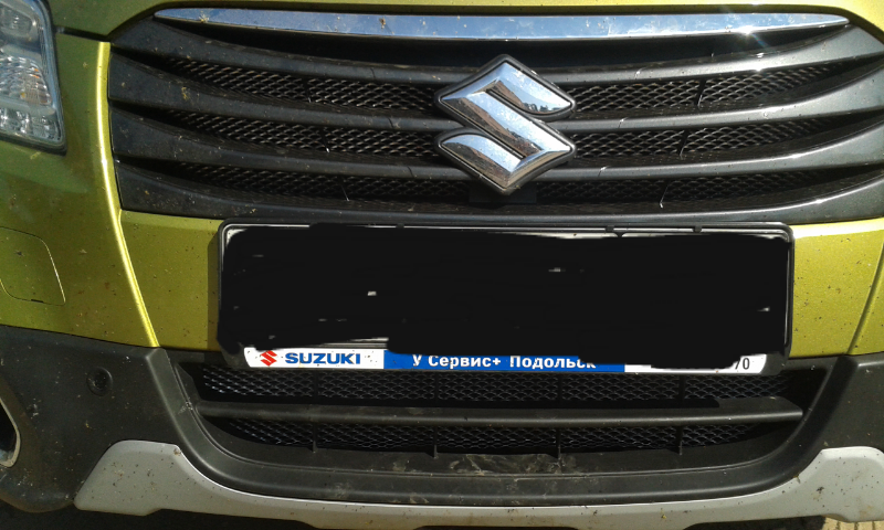

Sh-keeper, фото нормальное, все видно. Сетка добротно сделана и аккуратно. У меня вот вопрос возник - радиатор так низко установлен? Мне казалось, что он в основном размещен в районе верхней радиаторной решетки..
Да нет, не низко. Обычно он расположен. Наверх, разумеется, тоже идет.

Покупал сетку в автомагазине как "prosport" 560р.150×30 см.Снимал переднюю пластиковую защиту из под низу.От туда и вставлял заранее подогнанные по размеру куски сетки.Крепил на саморезы к пластмассовым боковушкам воздухозаборника.

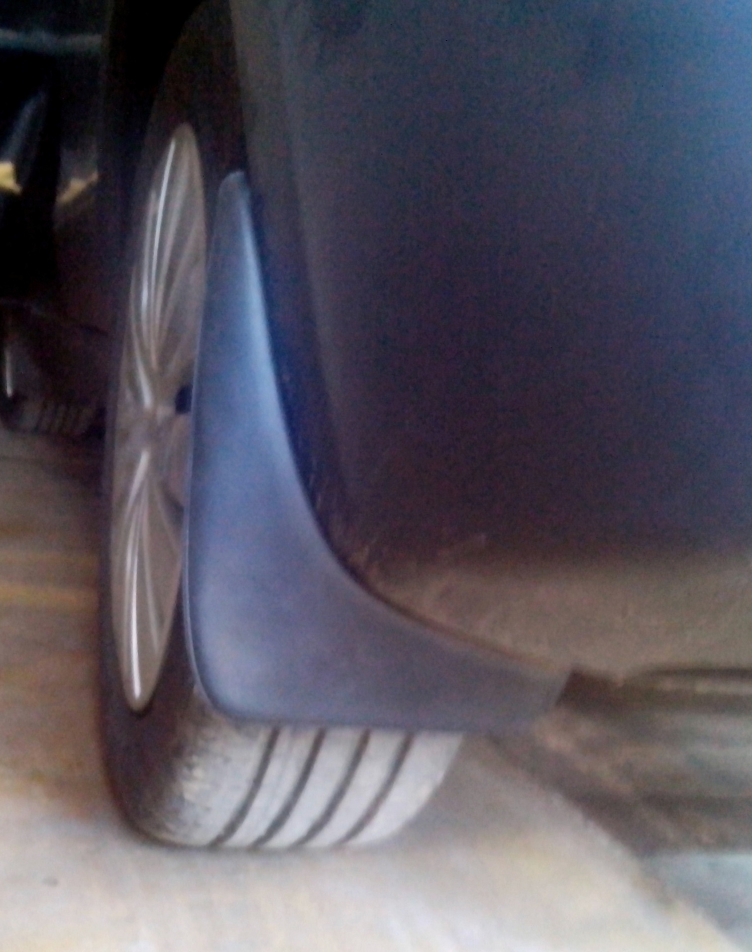

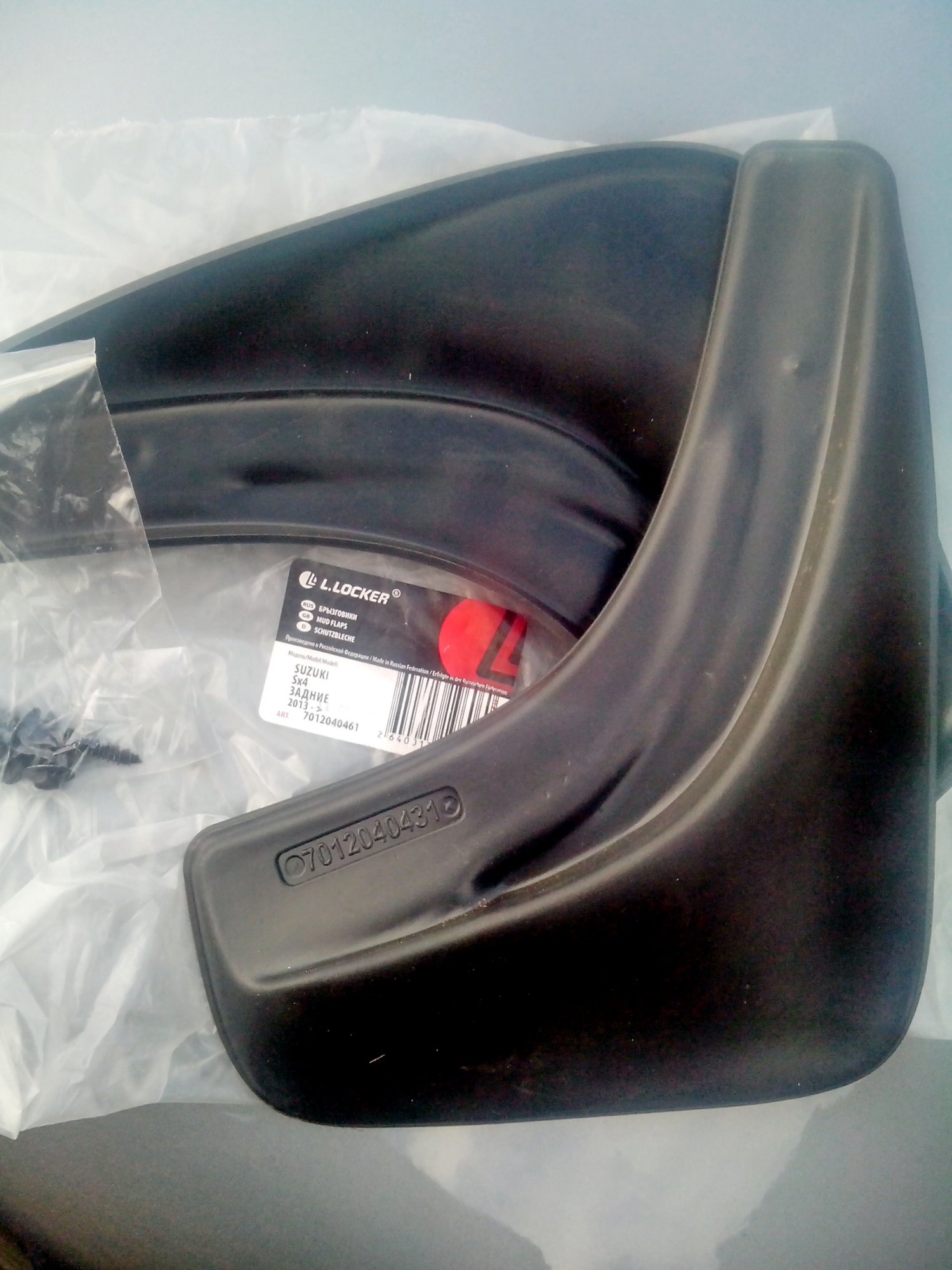

Вчера поставил задние брызговики, локеровские, крепятся саморезами. Внутреннюю сторону брызговика крепить оказалось проблематично, так как пластикового ребра бампера там уже нет, а подкрылок, как известно, мягкий. До штатного крепления подкрылка брызговик не достает, поэтому пришлось просто закрутить саморез прямо в мягкий подкрылок... Держится вроде бы все нормально. Вот так получилось:

А чё, вроде хорошо легли.А дырок ,либо хотя бы разметки под штыри на них похоже нету?Сколько обошлись?

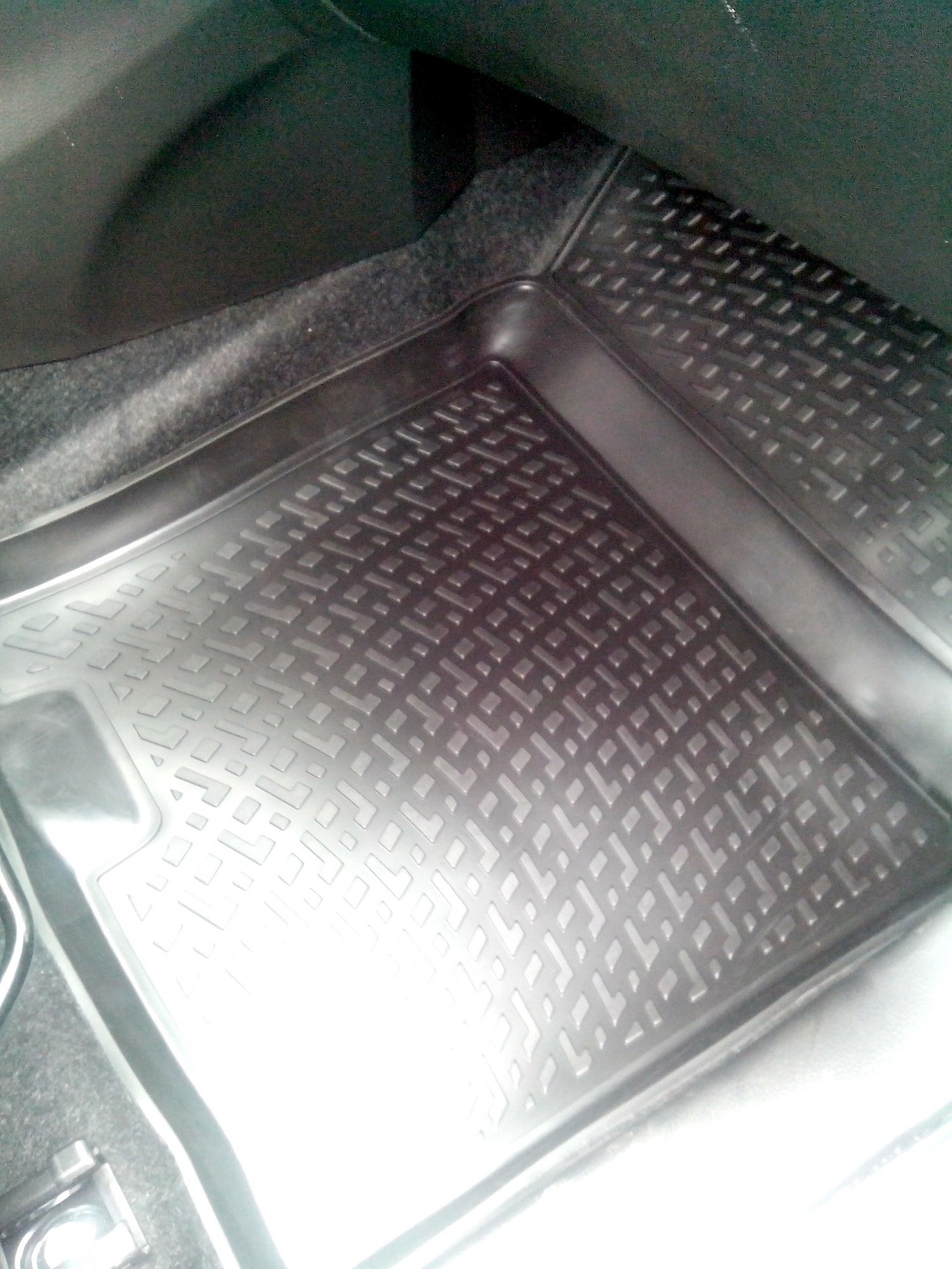

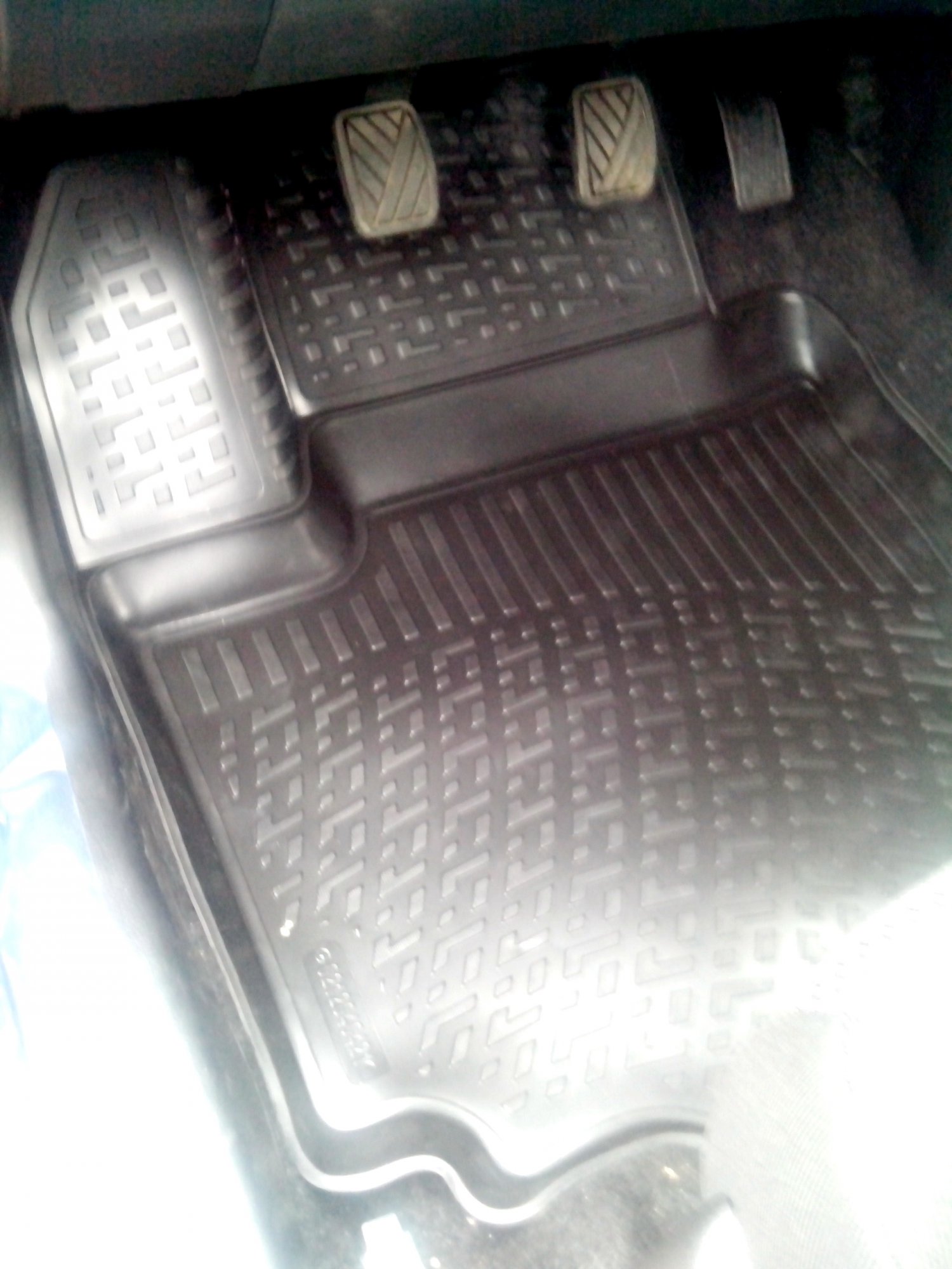

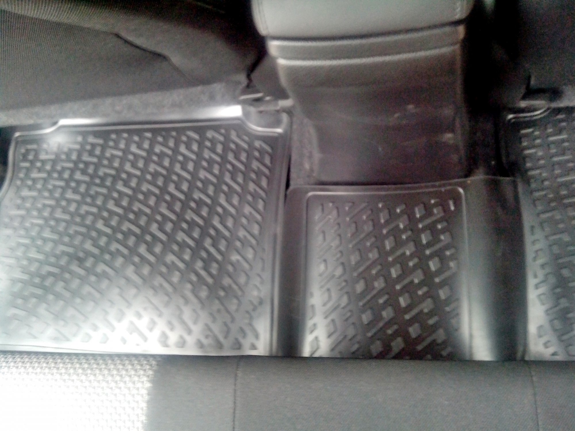

Да, легли очень хорошо, тютелька в тютельку, фото плохо отображает это... Под левую ногу отдыхалка есть, туннель сзади закрыт, у переднего пассажира закрыто далеко вперед... Как-бы все учтено и сам материал приятный.
Дырок нет.
По деньгам - эквивалент $35.

Выше писал, у меня коврики и задние брызговики локеровские. Коврики отлично стали на место, брыговики - крайний изнутри саморез вкручивается как-то не по месту - в мягкий подкрылок. То есть, крепятся брызговики обычными саморезами не в штатные места клипсами... слегка колхоз... но и цена в несколько раз дешевле оригиналов....

Locker подходит и коврики и брызговики. Брызговики не стал крепить саморезами, купил пластиковые клипсы, у которых середина вкручивается крестовой отверткой.
