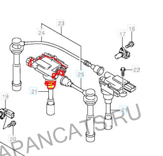

Нет я работаю до позднего вечера, еще не успел открутить, завтра скорее всего, в этом то и дело что не откручивал а загорелась ошибка эта помимо пропусков, и ещё обогащенная смесь в 1 цилиндре, я уже всю голову сломал с этой машиной, хороших диагностов нет, а такую которую показывает какие ошибка я и сам могу сделать, только причину этой ошибки не как не пойму, на днях заказывать буду вторую катушку , она тоже пробивает в темноте (((((
Пока будешь ждать новую, залей эту эпоксидкой в 2 слоя с бинтом. у меня такая 5ткм прошла,сейчас в запасе лежит.
Я на обеих таких катушках езжу, тыс 10 уже, вот с Питера приехал только что.

Спасибо за советы, свободное время буду снимать каты ((( денег конечно она с меня хочет сорвать ещё больше, я был не рад сумме 4 тысячи за катушку, а тут ещё и катализатор,, вообще беда ((((
Так катушки новые ставил? Надо было заклеить, каты просверлишь и поедешь дальше кататься.
Да катушки новые , вторую жду, не знал что можно проклеить, потом только нашел про это , а каты просверлю ошибка будет нет ? ))
