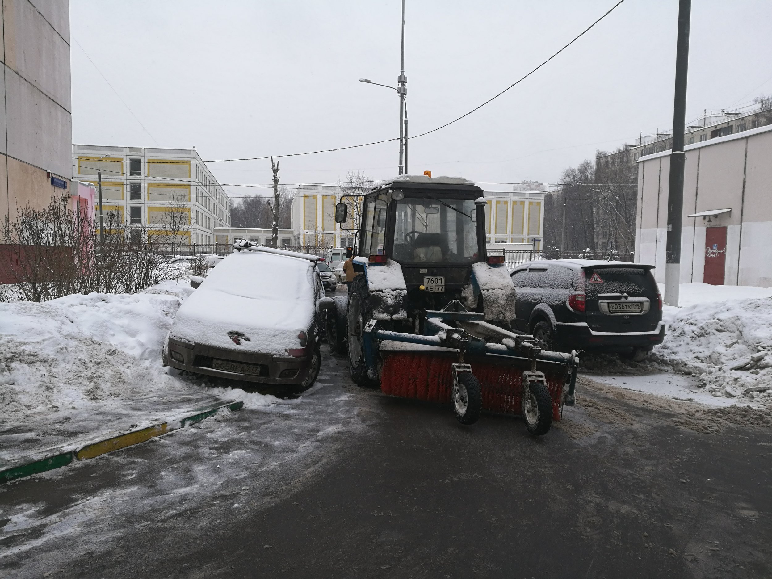

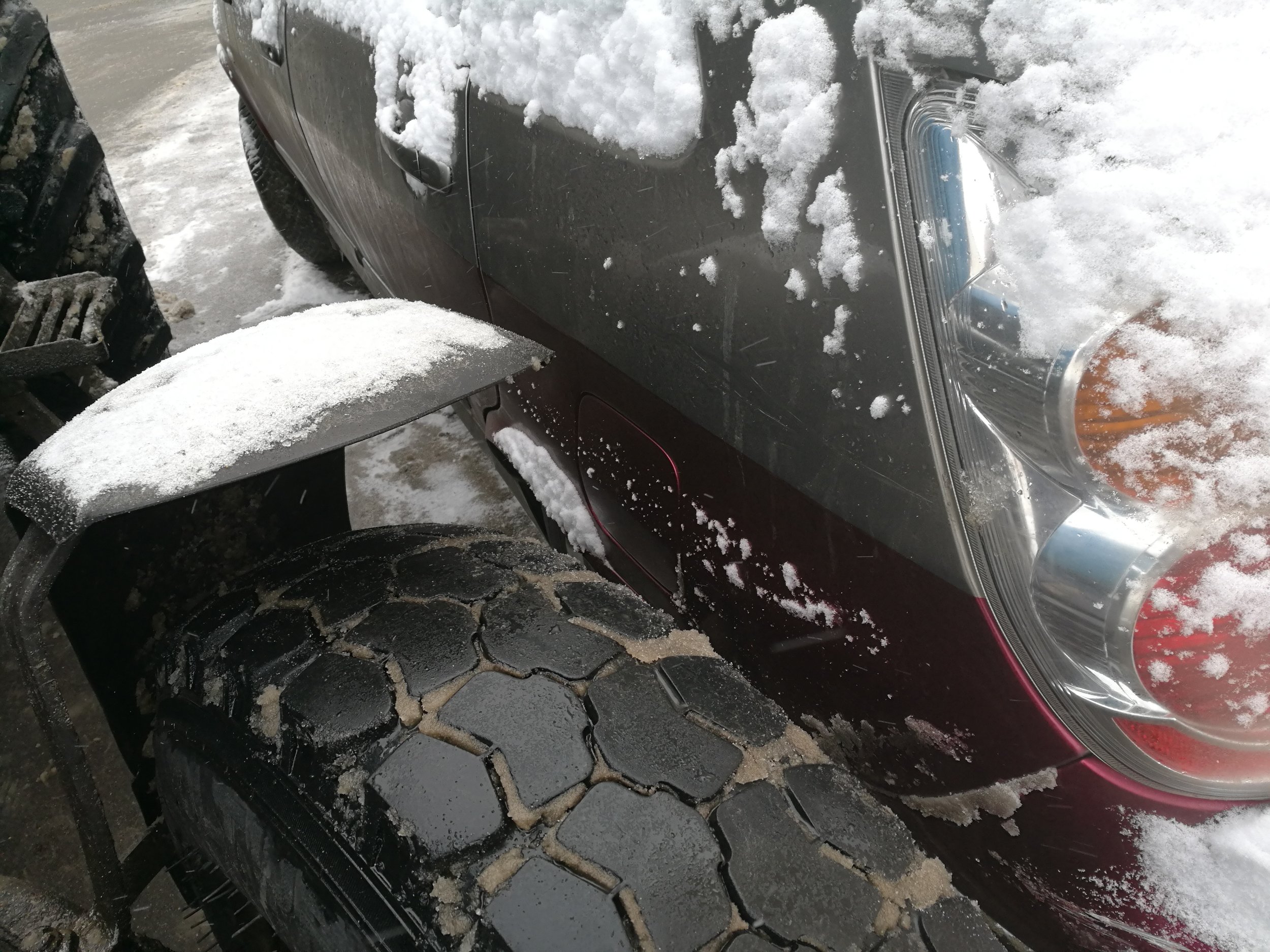

Толщиномер только если для того, имхо, на лиане, чтоб посмотреть нет ли там 1см шпакли где, а так она либо коцана будет или крашена. Меня во дворе притирали 3 раза, один раз даже трактором (через несколько месяцев после перекраса и на след утро после ДР) =(

Не хорошо парковаться на тротуарах, аднака! Поди, ГАИшники наказали таки за это?
