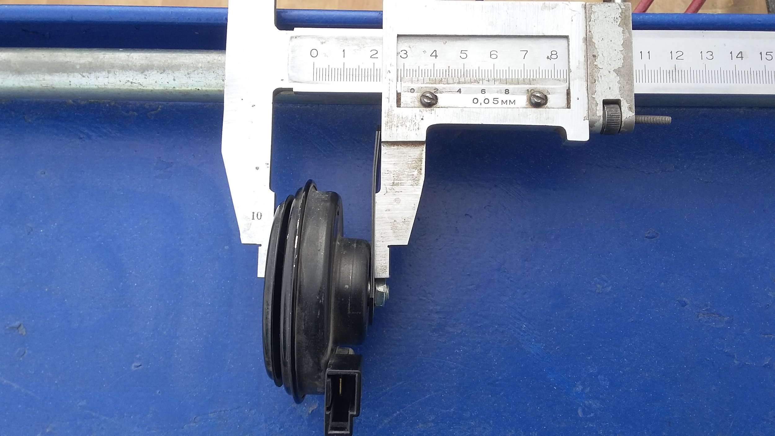

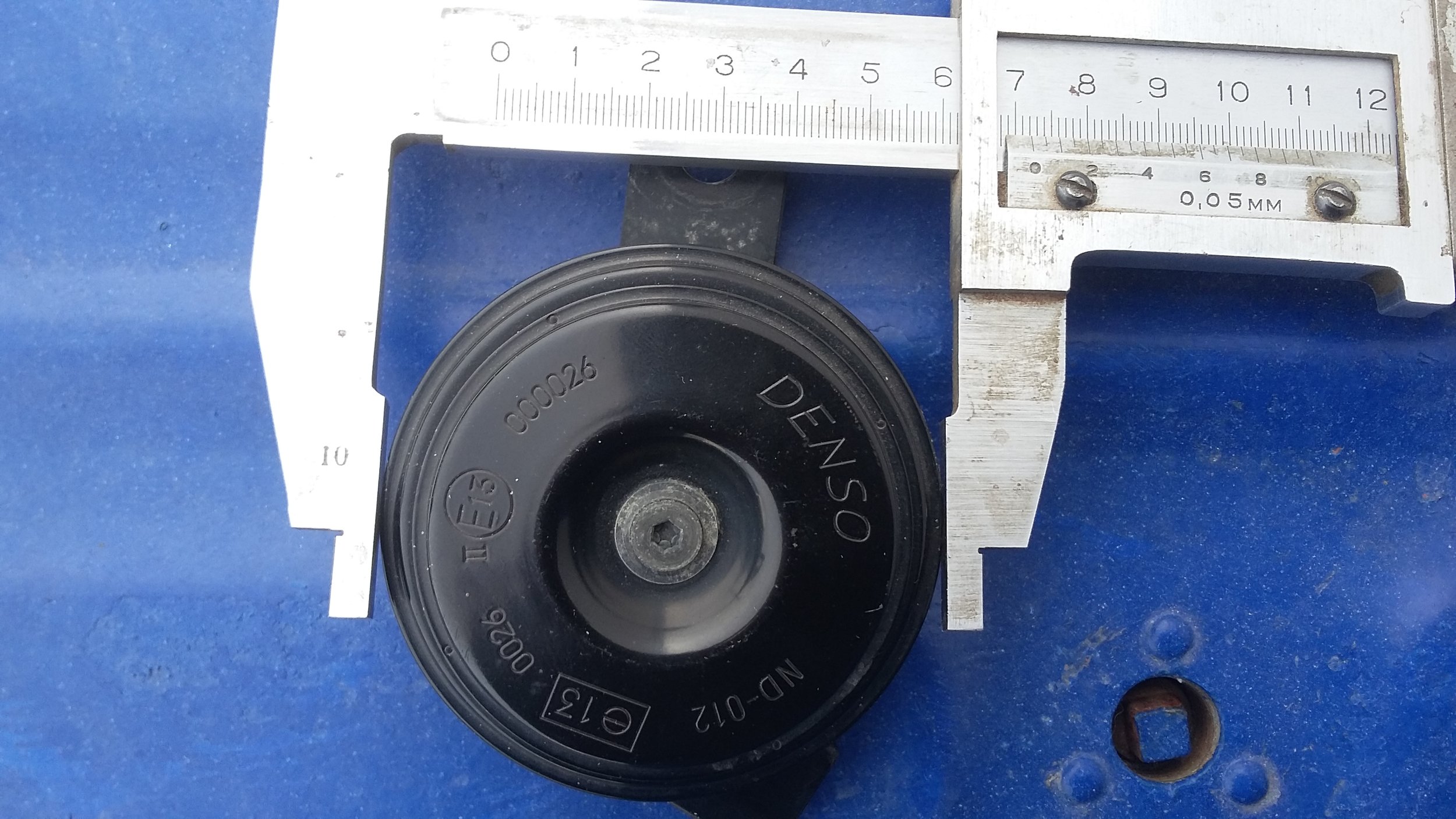

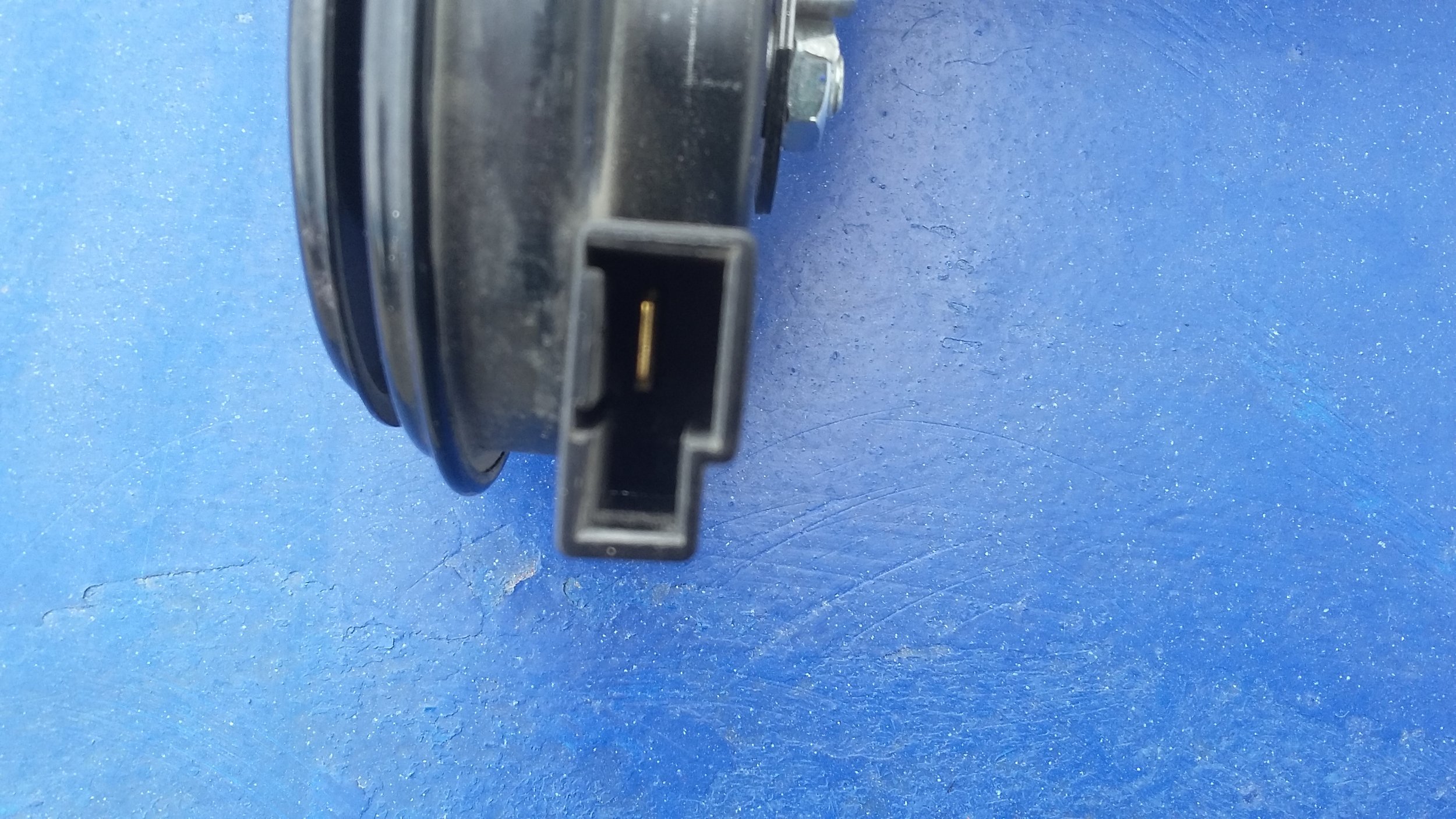

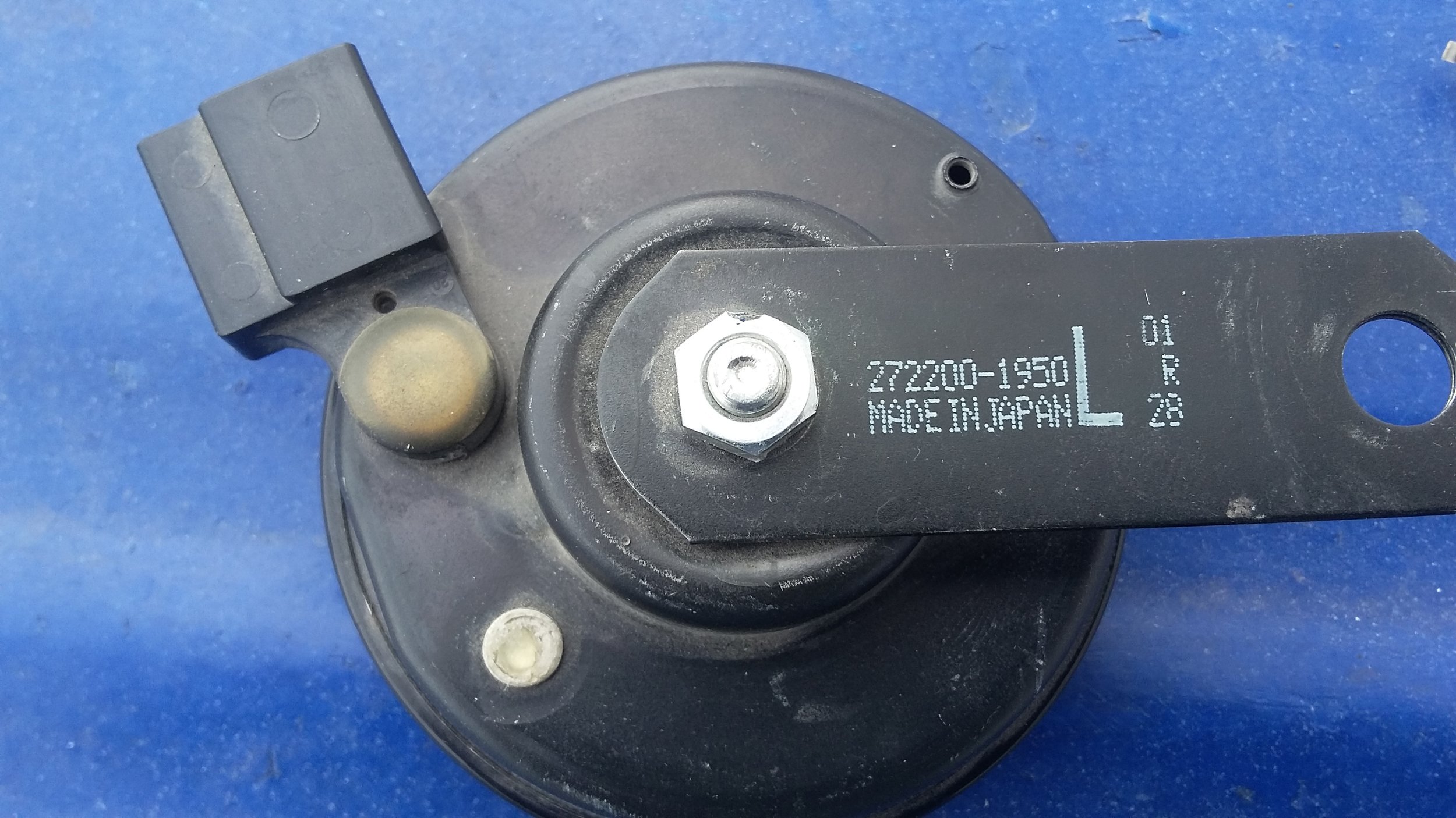

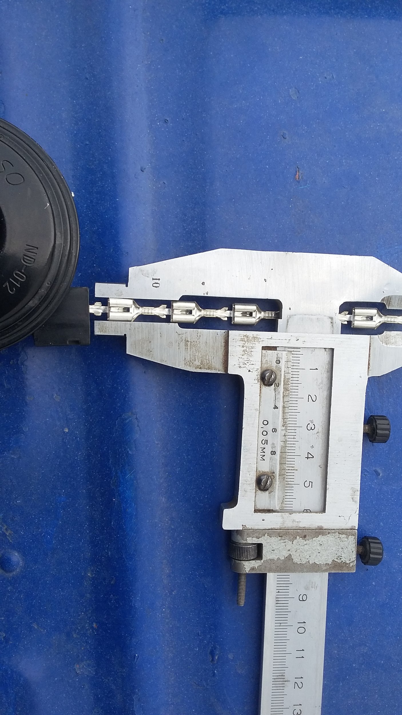

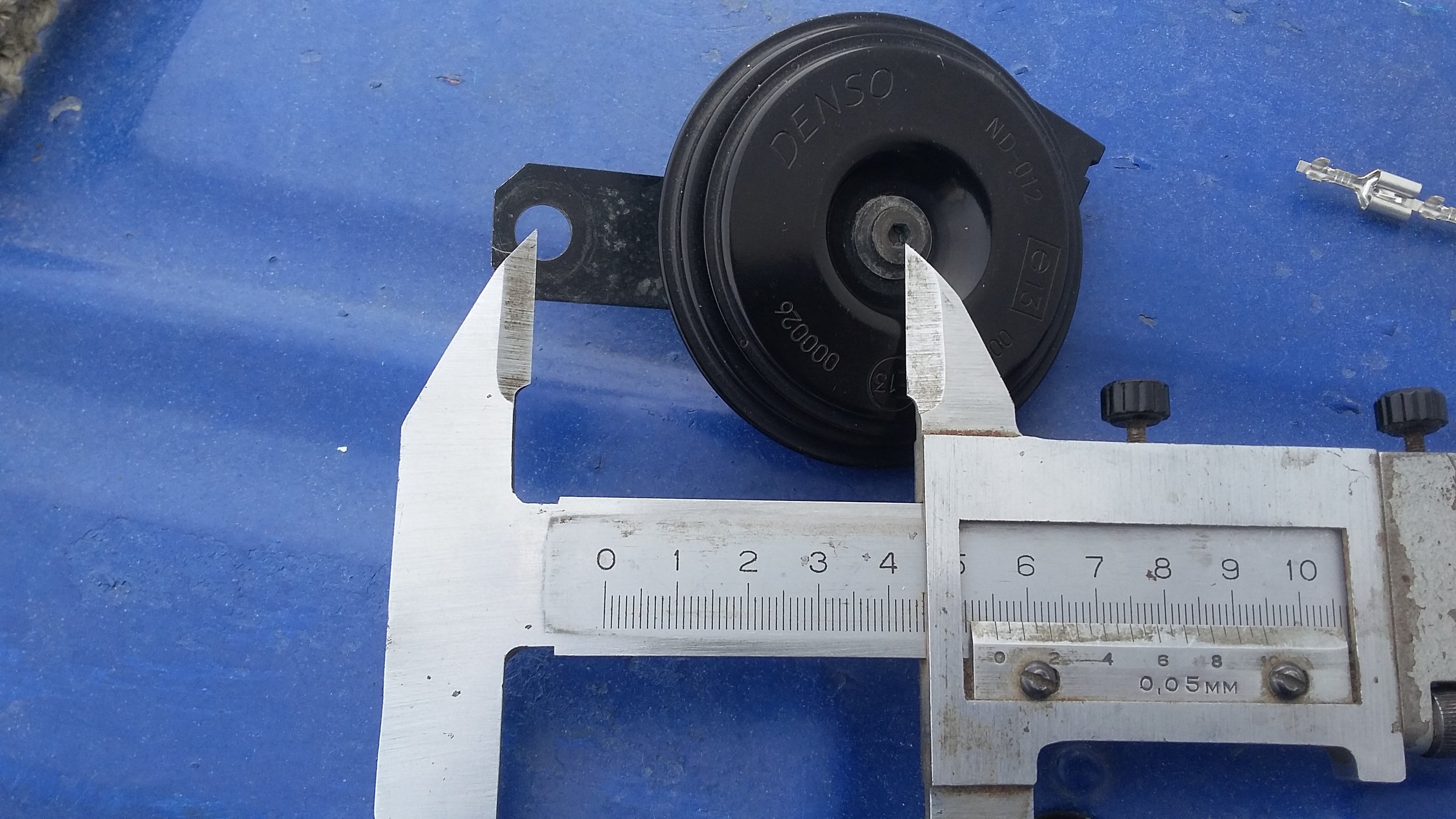

Конечно.Наружный диаметр и всякие надписи 20190622_105736.jpg Толщина 20190622_105829.jpg Расстояние по центрам крепежки 20190622_105947.jpg Там где сигнал установлен места навалом,так что можно и большего размера.Крепежное болтовое соединение М6 20190622_110018.jpg А вот что сделано в Японии я не понял.Толи сам сигнал,толи крепежка.:)В сигнале ножевой разъем типа "ПАПА" 20190622_105837.jpg .Ширину ножа можно определить по "МАМЕ" 20190622_105911.jpg ANick, Давай уже быстрей боярин ,покупай свои транзисторы.:mosking:[DOUBLEPOST=1561186893,1561186656][/DOUBLEPOST]
Интересный вопрос... :) действительно не понятно что именно произведено в Японии.
И вообще - неужели в Венгрии не могли найти для укомплектовки сигнал пр-ва ЕС? А если это только кронштейн японский, то вообще странно... :dirol:
