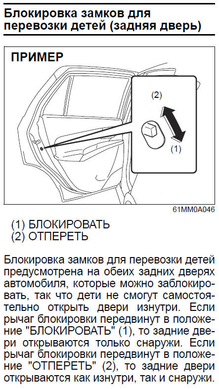

Вдруг перестала открываться задняя левая дверь.Снаружи открывается - из салона нет.
Пользуюсь этой дверью крайне редко, могу вспомнить сколько раз открывалась эта дверь(6-7раз). За ручку тянешь - результат нулевой!
Пробег общий 5.500км.
Прям как-то грустно стало......
Sh-keeper
25 Апрель 2014
3,789
1,314
SX-4 New, 2WD, GLX, 2014
Не грустите...
Страница 2-5 Руководства:
Просто случайно включил детский замок.У меня такое было на предыдущей машине.Думал уже дверную карту снимать.Потом дошло.:)
Бештаугорец
6 Ноябрь 2011
463
144
Пятигорск
ваз 2107 - уже продан
Спасибо друзья!!!!!!
Действительно, после зимы мыл машину "вручную", тщательно, вымывая грязь из арок и проёмов куда не автомойке не подлезешь. Видимо передвинул кнопашку))
