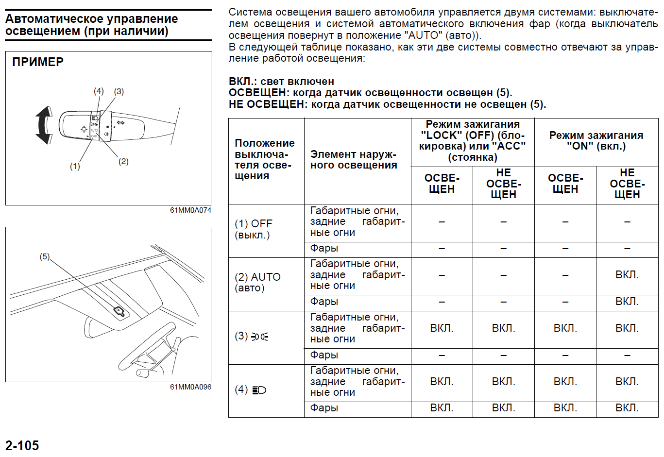

Добрый день! В очередной раз забыл вечером выключить ближний свет и аккумулятор разрядился. В моем старом акценте функция отключения ближнего света при выключении зажигания была штатной. Как сделать автоматическое отключение ближнего света?
Sh-keeper
25 Апрель 2014
3,790
1,317
SX-4 New, 2WD, GLX, 2014
Поставить ручку на конце рычага освещения в положение"Auto".

Конечно))
У меня например
Евгений Воронин профиль заполнить не удосужился. Я не знаю, что у него за модификация, поэтому ответил, исходя из своего опыта.

Я тоже из этой когорты :)
Я, честно говоря, не знал, что на GL нет датчика дождя и освещенности. Сейчас знаю ;) Но на вопрос Евгения Воронина другого ответа у меня все равно нет :D
