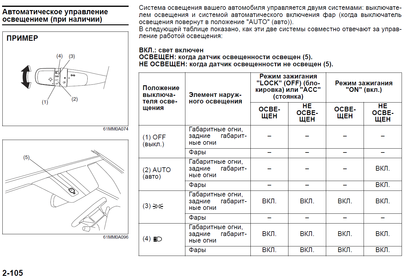

Сегодня специально, приехав из точки А в точку В, с включенным ближним светом (туман сумашедший )заглушил машину, открыл дверь, трель тональность не поменяла, свет не погас.

У меня вчера или позавчера датчиком света послужило соседнее такси. Водитель сравнялся на светофоре и слегка бибикнул. Я уже сразу понял, что это я забыл свет перевести на "авто": выключал перед заменой акка, проверял заведётся ли на старом акке с отключённым светом. В итоге несколько кварталов проехал с выключенным светом.

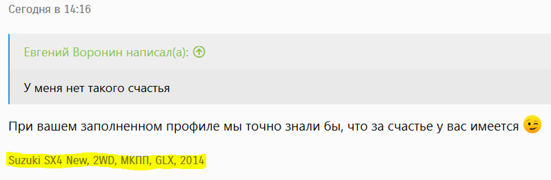

Спасибо. Дописал в профиль.
Это хорошо, но если бы вы данные машины внесли в подпись, то они (эти данные) были бы у всех на виду (под сообщением), и никому не надо было бы делать лишних движений, чтобы их посмотреть.
