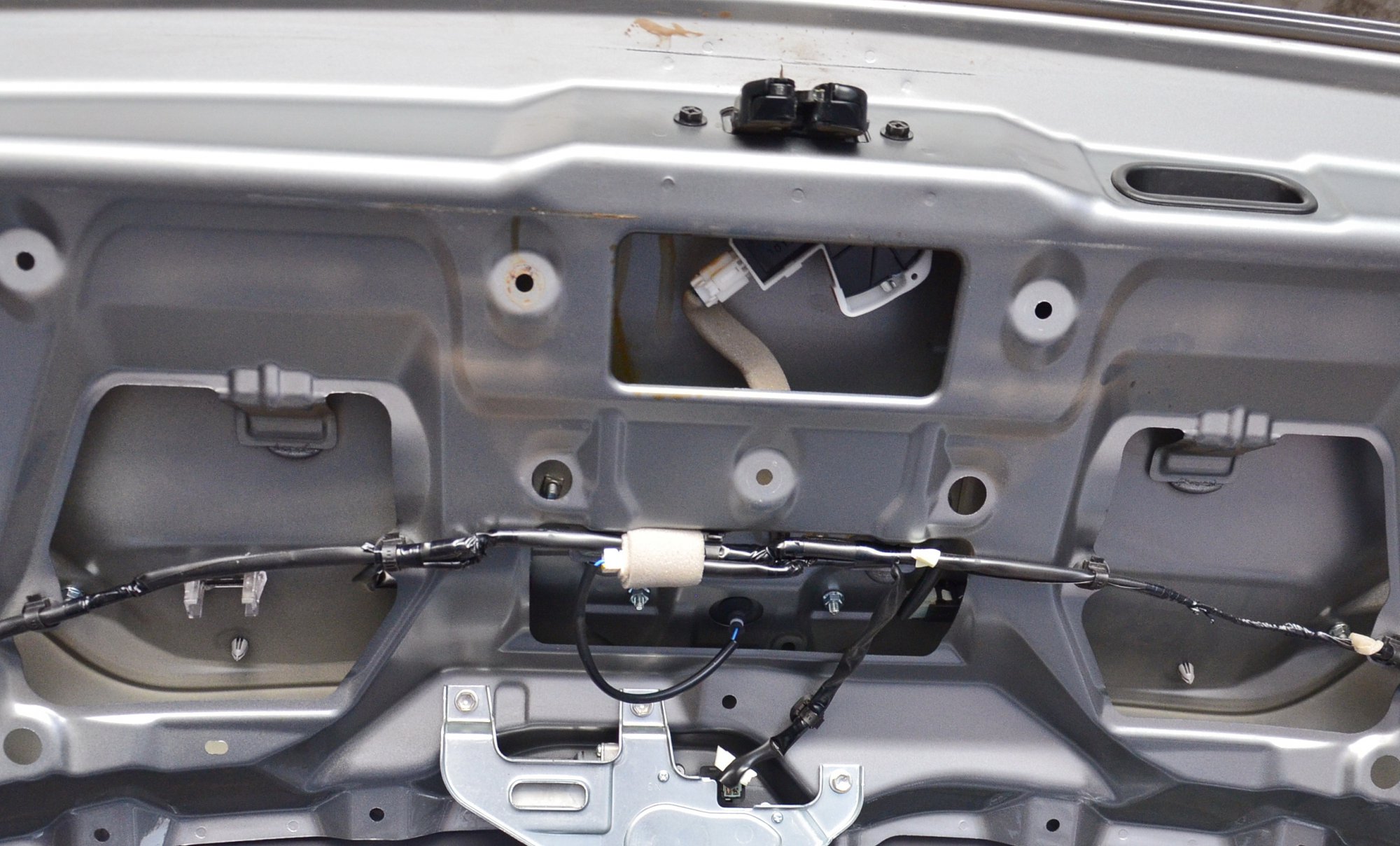

Подскажите кто знает, где находится концевик двери багажника? Ситуация такова - въехали в заднюю часиь авто и сейчас постоянно горит сигнализация о незакрытой двери багажника . И ещё , никак нп пойму как где задать вопрос
Может быть соскочила клемка, которая под накладкой порожка багажника. К ней по проще добраться, посмотрите там сначала. Что бы её снять надо утопить в двух пистонах по краям серединки и вытащить их.

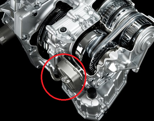

Кто подскажет, радиатор вариатора у нас имеется?

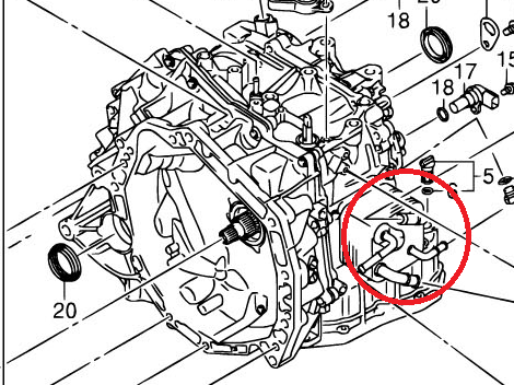

Там вроде только масляные трубки какие-то
Хотя , эти трубки собственно и являются радиатором охлаждения жидкости CVT.А подключенная система охлаждения наверное больше для скорейшего прогрева и поддержания постоянной температуры в CVT

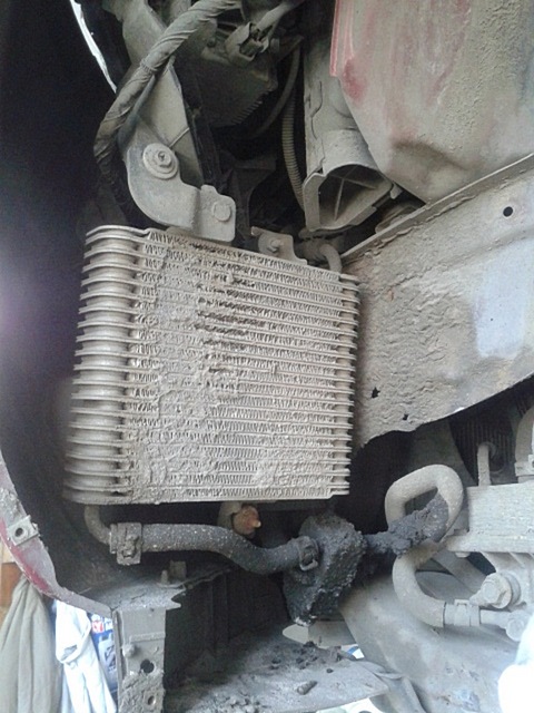

lesik72, Delta_77, то есть охлаждение вариатора происходит только за счёт вот этих трубок? Отдельного радиатора у нас нет?
Я имею в виду такого, как стоит перед двигателем. В виде сот.

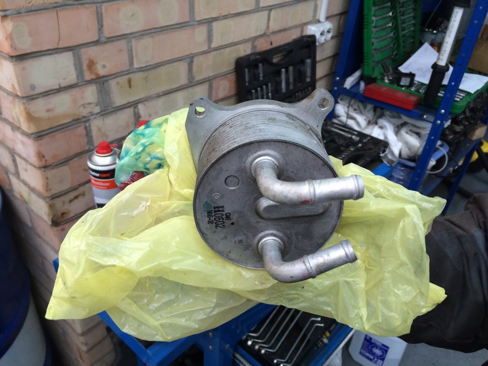

Delta_77, так это теплообменник по типу такого:
Значит, дополнительного радиатора для вариатора нет.

Там не только трубки но и небольшой радиатор не в виде сот
Ну с этим разобрались , вроде. А система охлаждения для чего все таки туда подведена, для охлаждения или все же для лучшего прогрева? Какова нормальная , рабочая температура CVT ?[DOUBLEPOST=1433874781,1433874641][/DOUBLEPOST]
Для охлаждения и прогрева масло зимой служить эта штука. На сколько я понимаю она соединена с основным радиатором.
Не, по этим трубкам и в этой штуке, масло циркулирует , а не ОЖ.

Delta_77, ну правильно. Это теплообменник.
"Для охлаждения масла предусмотрен жидкостный теплообменник, отбирающий тепло за счет циркуляции жидкости, поступающей из системы охлаждения двигателя"
А я вот спрашивал про такой радиатор. У многих автомобилей он штатно стоит, многие владельцы дополнительно устанавливают, так как перегревается вариатор. Хотя на фото видно, что с ним происходит, если он установлен неудачно.
  • 109.8 KB Просмотры: 461
Я так сказал потому, что думал , что в маслянном радиаторе должно быть масло , но раз больше никаких вводов в CVT нет , то делаем вывод ,что радиатор то масляный ,а охлаждается он таки ОЖ.

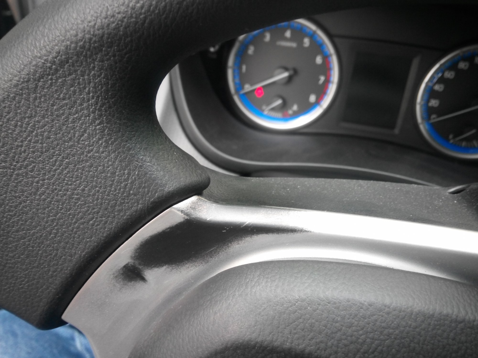

Беда-печаль.
Заляпал руль. Жирной субстанцией так сказать. Вытер влажной тряпочкой, помогло не очень. Взял медицинскую салфетку для обработки кожи с 70% содержанием спирта. С руля жир удалился замечательно, а вот с серебристой окантовки вокруг подушки жир сошел ВМЕСТЕ С КРАСКОЙ. При этом никаких заметных усилий не прилагал, просто протирал. Сначала не обратил внимание на темное пятно, думал это грязь с салфетки, протирал дальше. Когда понял - поздняк было уже метаться - поезд с краской ушел. Но салфетки же предназначены для протирания кожи, дезинфекции и т.д, то есть по умолчанию практически не вредны для кожи, а не то-что для пластика. Но судя по всему краска типа на водной основе и настолько тонка, что много ей и не надо.
Возьмите это на заметку и не повторяйте моих ошибок
Задним умом все крепки - прочитал инструкцию по поводу мойки и чистки салона - черным по зеленому написано - только мыльный раствор и средства одобренные Suzuki. Поэтому наезд по гарантии у дилера думаю не прокатит на 95%, но попробую.
Вопрос к сообществу - что делать дальше (кто виноват и сам знаю) по вашему мнению
  1. Заход на дилера
  2. Обработать эту рамку спиртом в умеренном количестве до полного схождения этой серебрянки, думаю что хуже уже не будет. Сделаю в любом случае после захода на дилера, фото как получится выложу.
  3. Покрасить, но очень смущает что без снятия подушки и самого руля этого не сделать - уделаю краской весь салон. А никакой инфы по снятию подушки и руля на наше авто не нашел. Если есть у кого инфа или полезные рекомендации - убедительно прошу поделиться.
  4. Затянуть рамку в пленку а ля под карбон или типа того. Но тоже требуется по крайней мере снятие подушки, см. пункт 3
  5. Забить и ездить - душа не лежит, нагадил - будь любезен уберись
  6. Поменять руль не рассматриваю - кучеряво больно
Прошу хелпа и советов (дельных)
Скорее всего слаба адгезия напыления к пластиковой поверхности. Если тереть даже просто мыльной тряпкой - результат будет такой же (с вероятностью процентов 80). Можно что-нить придумать типа жирный след от еды остался, попытались оттереть мыльной тряпкой - результат на лицо.
Как вариант - поискать на aliexpress.com серебристый маркер или что-то похожее, но тут главное попасть в тон.
отсоедините АКБ, отсоедините клемму подушки под "крышкой" руля, отвинтите гайку крепления руля и сдерните руль

Думаю можно попробовать, предварительно все лишнее заклеив малярным скотчем и укрыв , покрасить баллончиком с серебряной краской, например для дисков. Предварительно попробуйте как ложится на пластик эта краска. А может и для пластика найдёте подходящий баллон.
тоже "выход", но здесь потребуется закрыть торпеду, сидушки, главное стекла, потолок и ...
Закрыть придется весь салон, но правильным будет снять руль и заклеить скотчем все вокруг серебристой детали.
Это понятно что отсоединить АКБ. Не понятно как снять подушку, принцип ее крепления к рулю. Должны быть винты. С тыльной стороны руля есть какие то отверстия, но к ним не подобраться посмотреть, какие винты[DOUBLEPOST=1434014033,1434013463][/DOUBLEPOST]
Если все перекрасить - тон не важен. Как думаете такой маркер подойдет?
http://www.aliexpress.com/item/1-Pc...32320550777.html?spm=2114.32010308.4.2.ArWDUD
