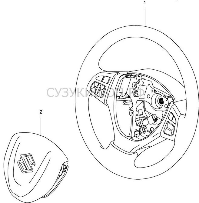

growler, если честно не очень понял где фиксатор. Посмотреть вложение 80052
Если можно, то пошагово
-ставите колеса в "движение прямо"
-отсоединяете АКБ
-снимаете крышки накладки с болтов крепления
-отсоедините подушку безопасности:
-фиксатор (у меня был желтого цвета, )
-отсоедините разьем подушки
-отсоединить разьем звукового сигнала и разьем переключателя магнитолы
-отверните гайку крепления колеса (замаркируйте положение руля с валом)
-сдерните руль
соберете в обратной последовательности
- убедитесь, что звуковой сигнал и переключатель магнитолы работают.
вроде как ничего не забыл

Что это за крышки и болты . Они хоть примерно где, в каком месте?
Просто потянуть ее на себя или как?
когда спица руля в горизонтальном положении, то справа и слева на пластммаске есть заглушки , а фиксатор поднимается вверх (использовал ключ, для снятия "пистонов")

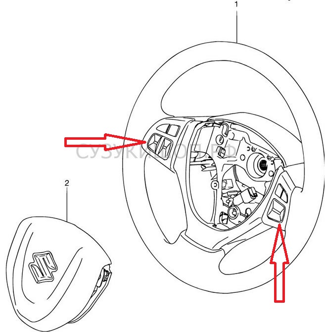

growler, мне уже стыдно, но я не понял.
Эти заглушки там где я отметил?
нет они под самой "баранкой", кстати если стерлась краска накладки обозначенные стрелками, то можно заменить их, они стояли. порядка, 2-х штук, и руль снимать не требуется
