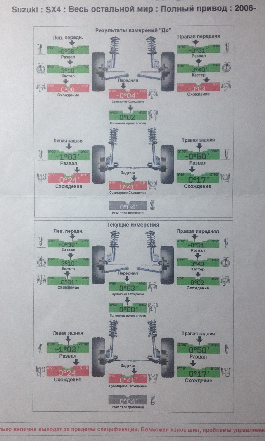

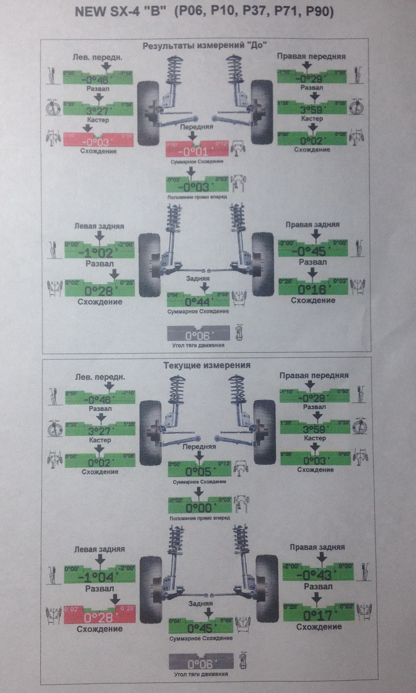

Изменений в поведении и машины я не заметил.
Съездил в СЦ на проверку подвески, а также сделал развал-схождение.
Вот что было до удара (сделано в июле 2015):
А вот после удара:
Походу, дилер обновил программу и там новые допуски для схождения задних колес.

видно, что на левую сторону пришелся "удар"
Да. Таким образом, все это не проходит бесследно. Надо быть аккуратным.
На первой картинке в заголовке указано SX4 2006-. Это же SX4 Классик.
Ага. Мастер тоже не поверил, когда я ему показал эту бумажку. А потом сказал "значит, обновили программу".
