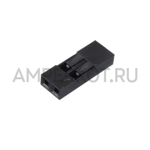

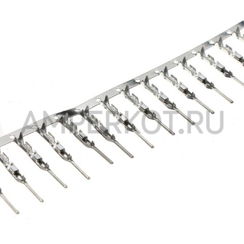

Итак, первый этап завершен.
Для реализации помимо провода необходимы клеммы, точно название: Клемма ножевая 0.5x2.8мм, розетка. Такая клемма с большим усилием надевается на разъем, её не нужно даже поджимать:
Далее нужны 2 пластиковых корпуса для создания коннектора 2 Pin, 2.54мм
и Male перемычки для коннекторов 2.54мм
И дело в шляпе![DOUBLEPOST=1472587844,1472242026][/DOUBLEPOST]Завершая тему света, а как попроще добраться до лампочек подсветки номера сзади, на схеме это блок 27: http://xn--g1acfrfhob1c.xn--p1ai/index.php?cat=921 Руками плафоны покрутил туда-сюда, они не шевелятся почти, ну а прикладывать силу и сломать не хочется.

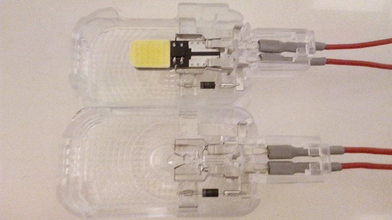

Вопрос по температуре ламп. Достал штатную лампу накаливания, цоколь w5w, на лампе надпись: 12V 5W, вставил в плафон подсветки багажника, подал 12 вольт и 0.75 ампер, далее подключил термометр, температура у лампы очень быстро начала расти и на 5 минуте, достигнув 83 градусов перестала расти, суммарно 10 минут держал её. Далее воткнул светодиодную: http://optimaopt.ru/svetodiodnye-la...etodiodnye-lampy-w5w-optima-premium-mini-cree. При тех же параметрах, максимальная температура составила 71 градус, суммарно держал лампу 15 минут, при этом нагрев происходит существенно медленнее. Поскольку такие лампы пойдут в подсветку ног и рядом с ними есть ковролин, насколько это безопасная температура?
Ну и попутно попробовал улучшить охлаждение, обмотал радиатор у основания тонкой медной проволокой, в итоге, за те же 15 минут температура не поднялась выше 58 градусов, т.е. выигрыш в 13 градусов. И я думаю его можно улучшить, используя специальный термоклей и чуть более толстую медную проволоку, но вопрос не снимается.
Ну и чтобы 2 раза не вставать, опять про плафон пассажирский.
Открываем двери, авто не заведено, переключатель на плафоне в состоянии DOOR. В салоне зажигается свет, всё он, ничего не моргает. Заводим двигатель, пассажирский плафон начинает дико моргать, переключаем его в режим ON, мигание прекращается, возвращаем назад, снова мерцает как не в себе. Получается это и не лампочка и не контакт, но тогда что?

~Александр~, много не понятного.12В умножить на 0,75А = 9Вт,а не 5Вт.Светодиодка заявлена 50W - это очень много и должно быть ооочень ярко(придется в солнцезащитных очках ездить).Вы собираетесь использовать подсветку ног постоянно(пока заведен мотор) или когда открыта одна из дверей?Температуру измеряли на поверхности лампы или воздух вокруг лампы?Лампа будет установлена в плафоне от багажника?
В режиме ON лампа на прямую соединена с бортовой сетью(по отдельному проводу).А в режиме DOOR Лампа соединена с бортовой сетью через электронный блок(который реагирует на открытие дверей и плавно гасит лампу при закрытии дверей(по другому отдельному проводу).Не знаю точно,но мне кажется ,что электронный блок для водительского и пассажирского плафона один.Стло быть виноват этот отдельный провод(это версия,я же не Ванга).

Sh-keeper, пиночет, с лампочкой плафона пассажира пока отбой. Добрел до авто, вытащил led лампу и поставил старую штатную, попробовал повсякому посмотреть как оно работает - проблем нет. Далее назад поставил led лампу, но поменял полярность установки, в итоге всё стало работать без каких либо намёков на мерцания, ну и ради любопытства снова вытащил её снова поменял полярность и она снова замерцала, вернул всё на место теперь погляжу как оно себя проявит со временем.
пиночет, параметры 12 вольт и 0.75 ампер - это параметры которые выдаёт блок питания, подключенный к сети 220 вольт. Касательно лампы я думаю что указана её максимальное энергопотребление, если учесть что она может и от 24 вольт работать и если сила тока будет порядка 2 ампер, как раз выйдем на такой показатель. Лампа действительно очень яркая, 700 люмен, ставить её, например, в плафон подсветки я бы не решился она бы очень сильно слепила. Подсветка будет работать только при открытой двери. Температуру измерял на радиаторе в местах что ближе к цоколю и линзе, воздух не измерял рядом, но сам план при этих тестах не нагрелся. Да, лампа будет установлена в плафон от багажника.
З.Ы. В целом я понимаю что при таком кратковременно использовании произойти ничего не может, в руководстве пишут, чтобы вообще избегали долго открытого багажника потому, что подсветка посадит аккумулятор. Но тем не менее хочется иметь запас прочности.
Так Вы не сказали ,что у Вас LED лампы.:acute:LEDы в совокупности с электроникой очень капризны(проверено)
вернул всё на место теперь погляжу как оно себя проявит со временем..
Даже не думайте об этом.Все что сделано рукам - то на века.:)
Я может Вас разочарую,но,либо недобросовестный производитель продает не откалиброванный электроизмерительный прибор,либо производитель автоламп лукавит с заявленными характеристиками
