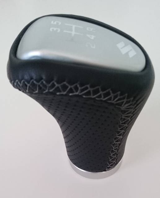

990E0all.jpg Хочу заменить на такую. 990E0-61M36-000. Можно приобрести в пол цены от предлагаемой на оф. сайте.
Всё таки вторая по важности вещь с которой руки контактируют ( во время вождения):grin:

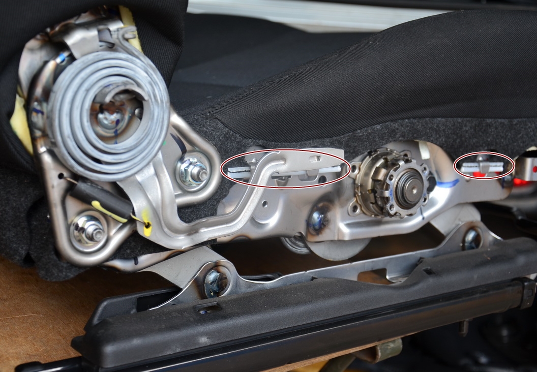

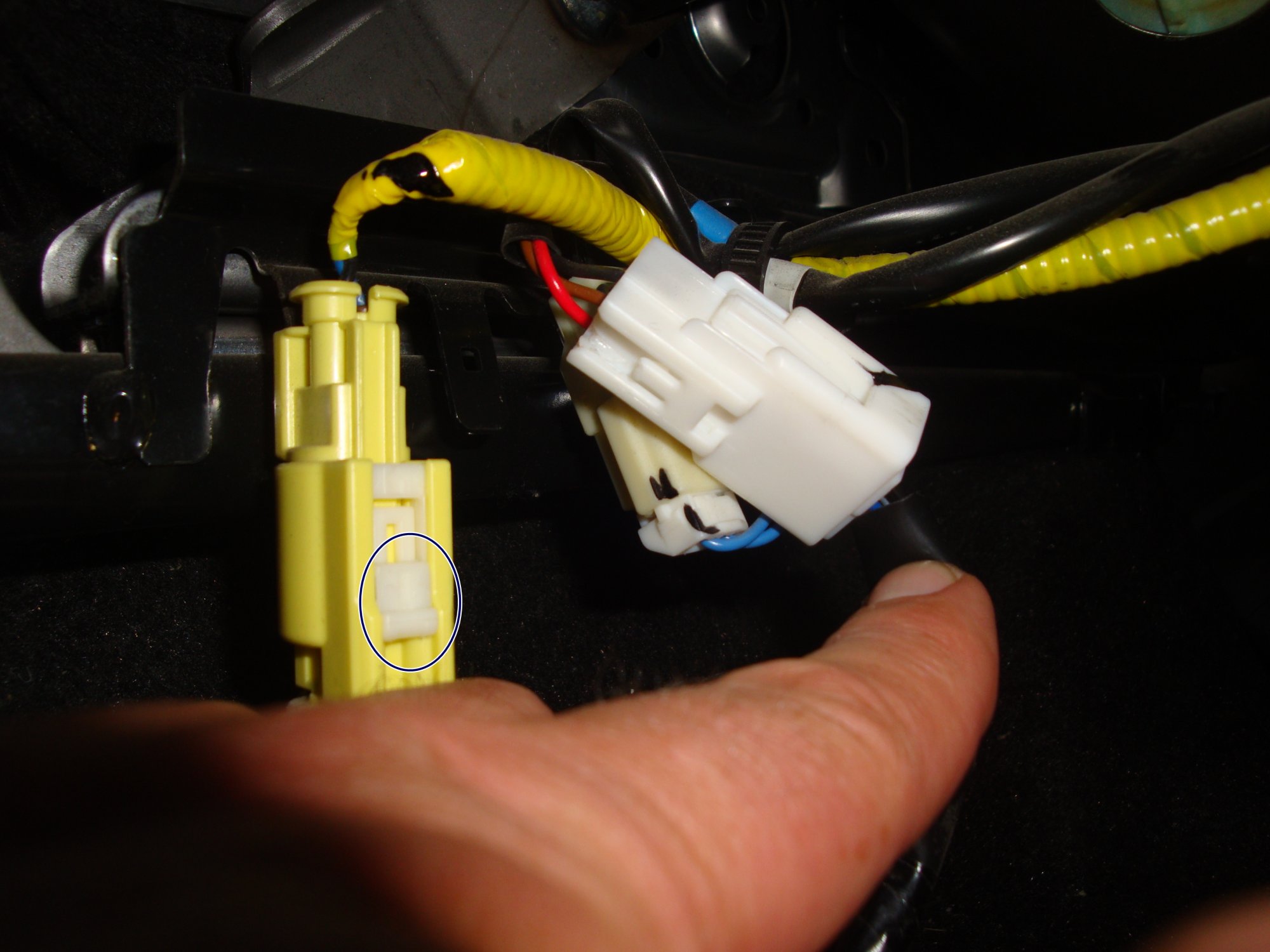

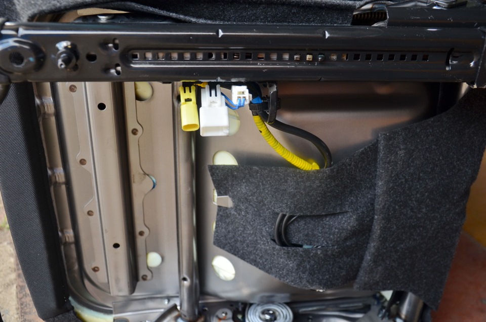

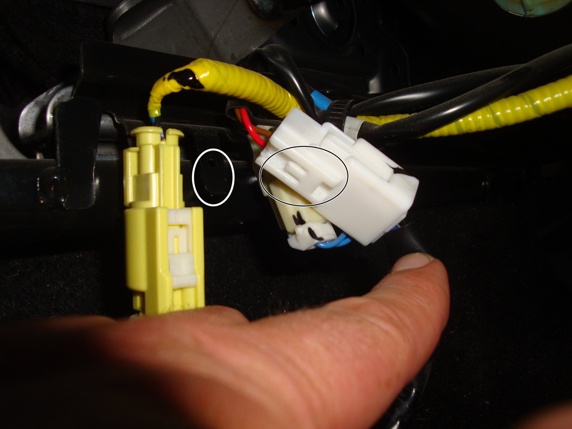

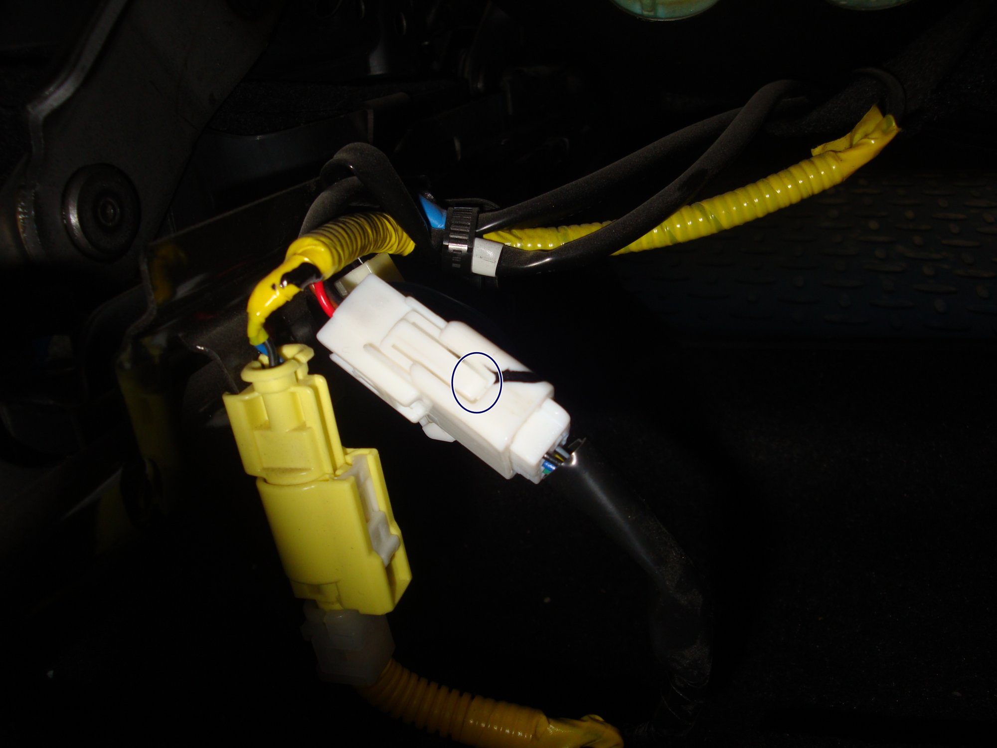

Подождите минут 15[DOUBLEPOST=1478618296,1478617255][/DOUBLEPOST] кирил.jpg Овалами обведены крючки(за которые зацеплена обивка).Но придется снимать пластик с боков). р1.JPG Разъем подушки(желтый).Белая защелка ,по моему вниз. р2.JPG разъем сиденья(белый).Тонкой отверткой поддеть.Что б упростить доступ к разъемам,их можно снять с креплений. р3.JPG Белым обведен штырек.Черным ,посадочное место на разъеме.

Кстати, обивка подушки водительского сиденья у меня недавно начала собираться. Залез под сиденье, попытался натянуть. Пластиковая планка задней части обивки, которая её натягивает, не только заводится за металлические крючки, но и защелкивается на них. У меня она была просто заведена за крючки. Защёлкнул, но нормальной натяжки уже не получается.

Глянул свою запись - нет про снятие накладок. Значит все элементарно - на паре саморезов.[DOUBLEPOST=1478673756,1478673632][/DOUBLEPOST]
Там вот так выглядит:
