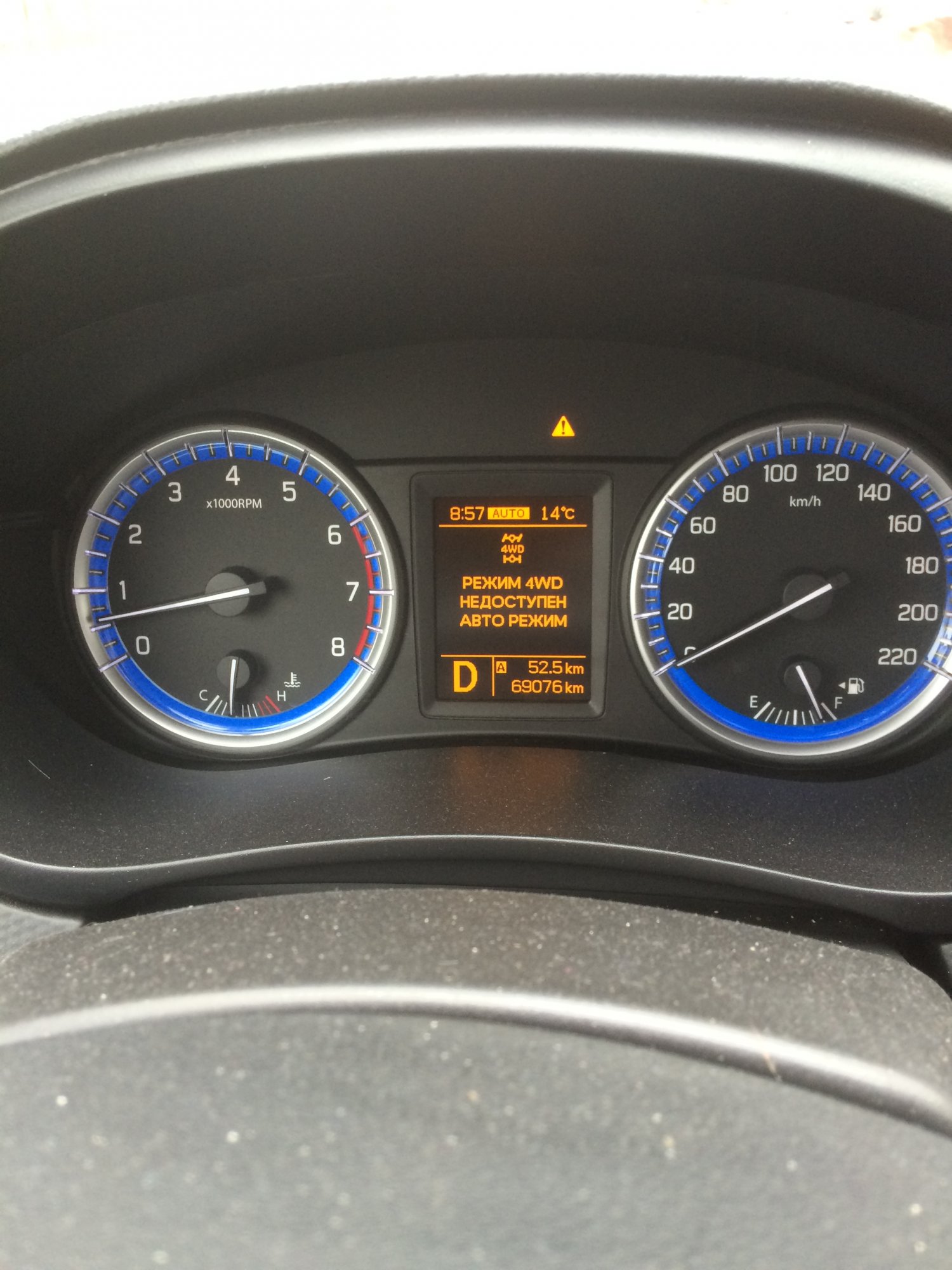

Ехал. как мне показалось, что именно после торможения высветилась надпись (см рисунок). Не приятно, что скрывать. Остановился. Заглушил. Посмотрел задний редуктор. Сухой. Завел. Надпись пропала. Езжу. Волнуюсь. У кого было?

К заднему редуктору подходит провод,можно проверить его разъем, может контакт плохой.И еще,когда я купил реле на противотуманки,для проверки вытащил рядом стоящее реле, включил зажигание, и загорелась такая же надпись.Это и есть реле на подключения заднего привода.После того как поставил реле на место,надпись пропала.Если еще раз загорится,то можно попробовать поменять местами эти реле.Возможно реле начинает глючить.
Вот было подобное https://suzuki-club.ru/threads/66581/page-264#post-1272040 У меня было подобное,но больше не разу не проявлялось https://suzuki-club.ru/threads/66581/page-265#post-1272157 Не помню,где то читал что таким образом может глючить датчик ассистента при старте в горку.

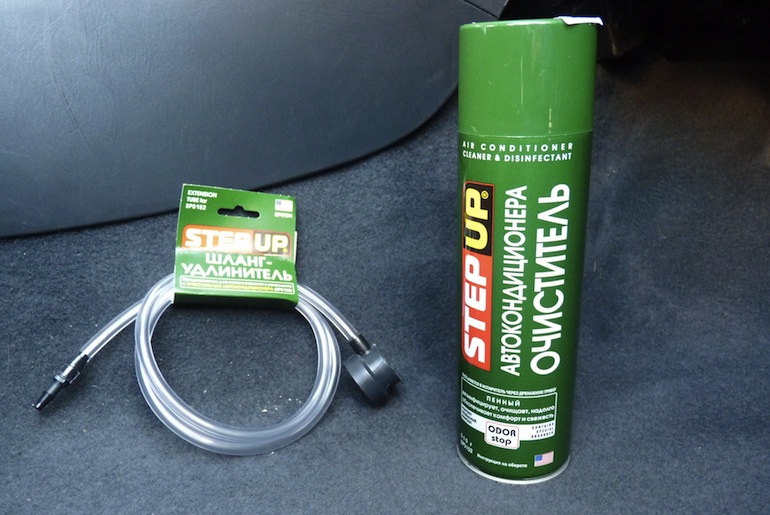

Я 2 раза в год покупаю хлолгексидин и при смене фильтра делаю так. Снимаю фильтр. Включаю кондиционер на мин температуру, и на максимум дулку. Забор воздуха из салона. Через распылитель впрыскиваю в то место где стоит фильтр. Затем закрываю машину и 10 минут смотрю на лакокрасочное покрытие. Затем проветриваю и ставлю новый фильтр. Запахов нет.

Один раз, я тоже использовал хлоргексидин + спирт + ароматизированное масло, запах был устранен, но эффект продлился не долго, так что пришлось применить проверенное средство.
