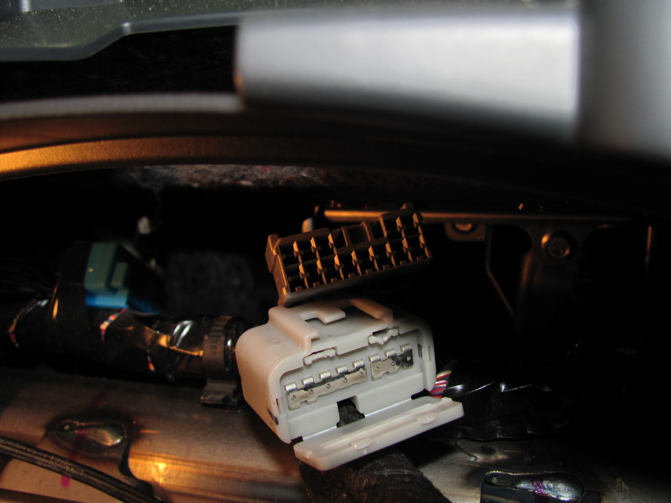

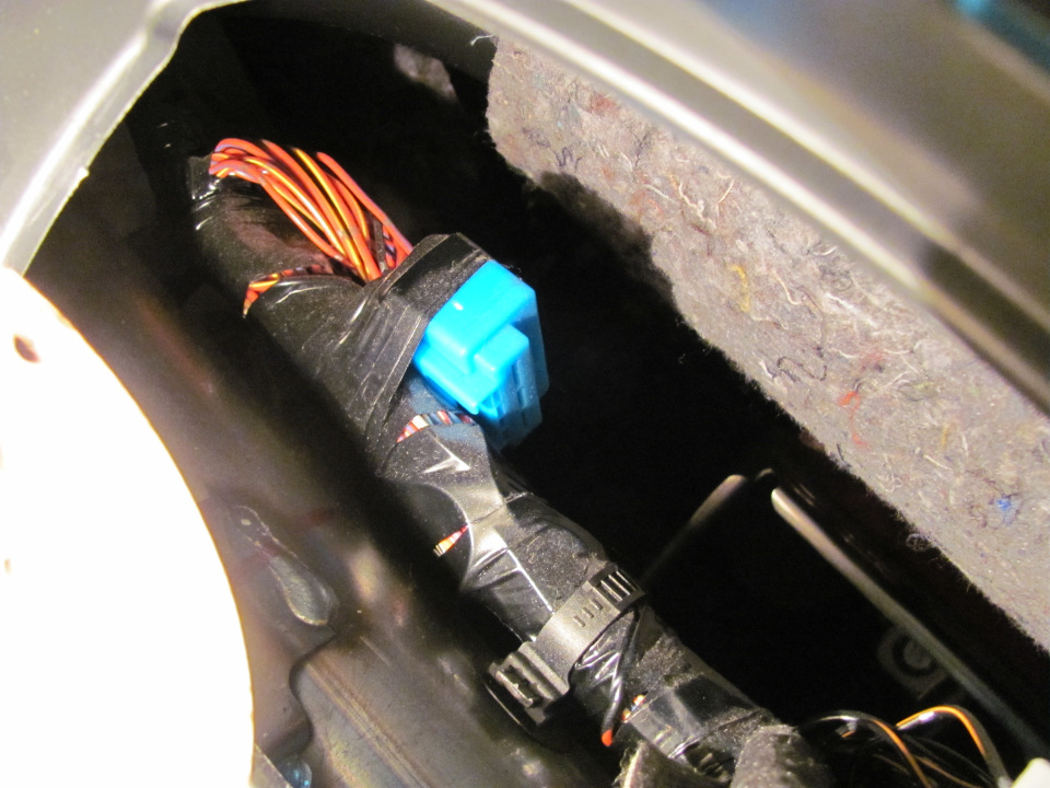

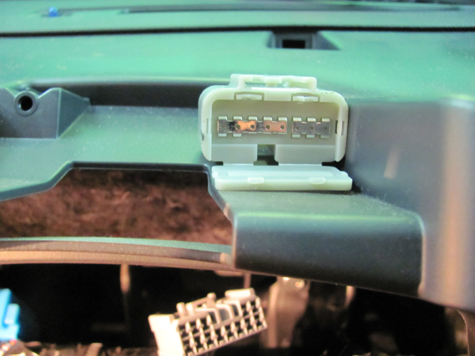

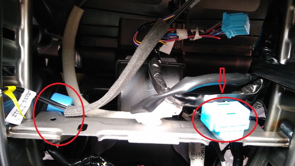

Тут я недавно снимал магнитолку, что бы проводку к часикам установить, и увидел 3 синих заглушки, в которые вставлены разъемы. Кто знает что это за разъемы? для чего?
Эти разъемы - соединители проводки, на электросхемах обозначены точками. Если сильно надо, то поищу фотки, сам когда то интересовался (хотел разделить габариты на внешние (парковочные) и внутренние (подсветку). На этих разъемах и споткнулся...

Ага, спасибо.
А то вроде как похоже на разьём, который никуда не подключен, Думал может можно что-то туда подсоединить.
Похожее было в SX-4 (классик который) там был разьём для ДХО, В комплектациях которые шли к нам ДХО не было
и поэтому там была заглушка, которая соединяла некоторые пины между собой.

Тоже жумал, что разъем, а крышка - заглушка, но не так...
себе вместо заглушки ДХО поставил плату с деталями по схеме из сервис-мануала, потом доработал, чтобы габариты от замка зажигания работали.

Еще раз спасибо, в особенности за фото.
Странно, у меня GLX комплектация и ДХО есть.
