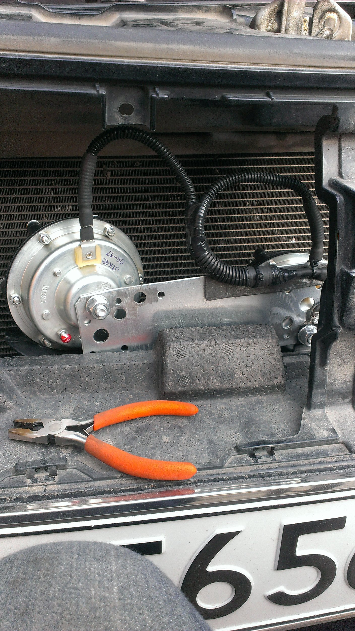

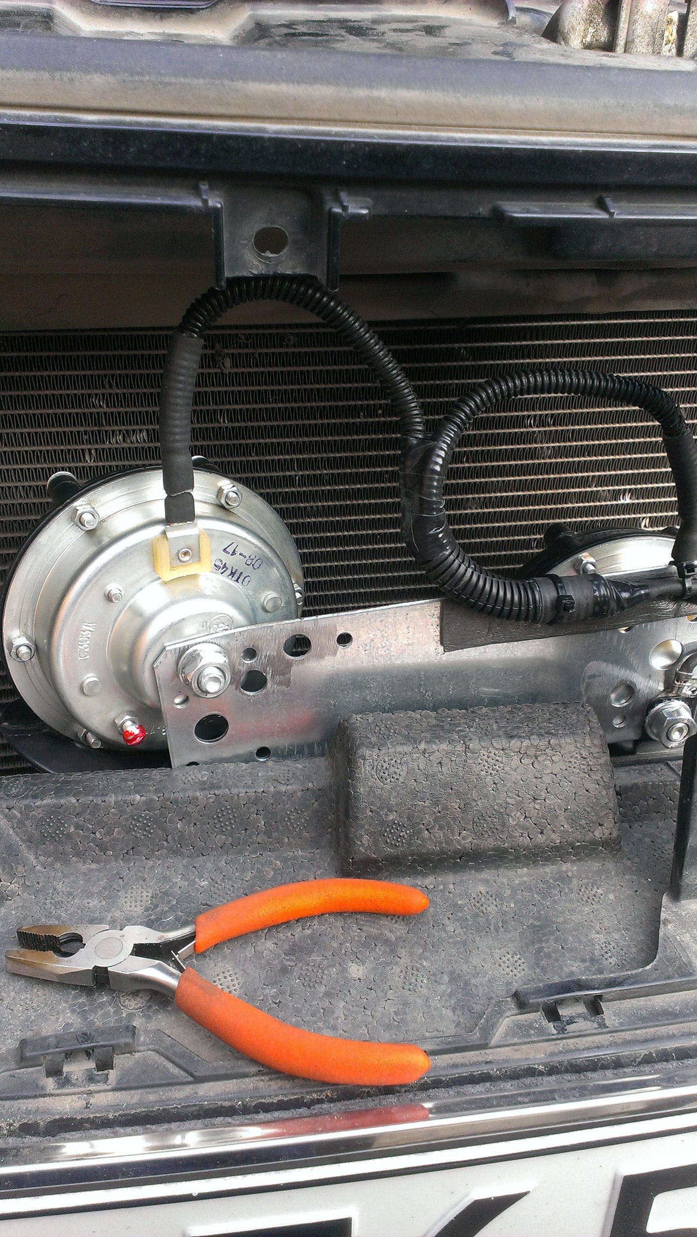

У кого то есть опыт монтажа и эксплуатации поделитесь пожалуйста.
Если у вас будет оказия в мой город,могу отдать свой оригинальный.

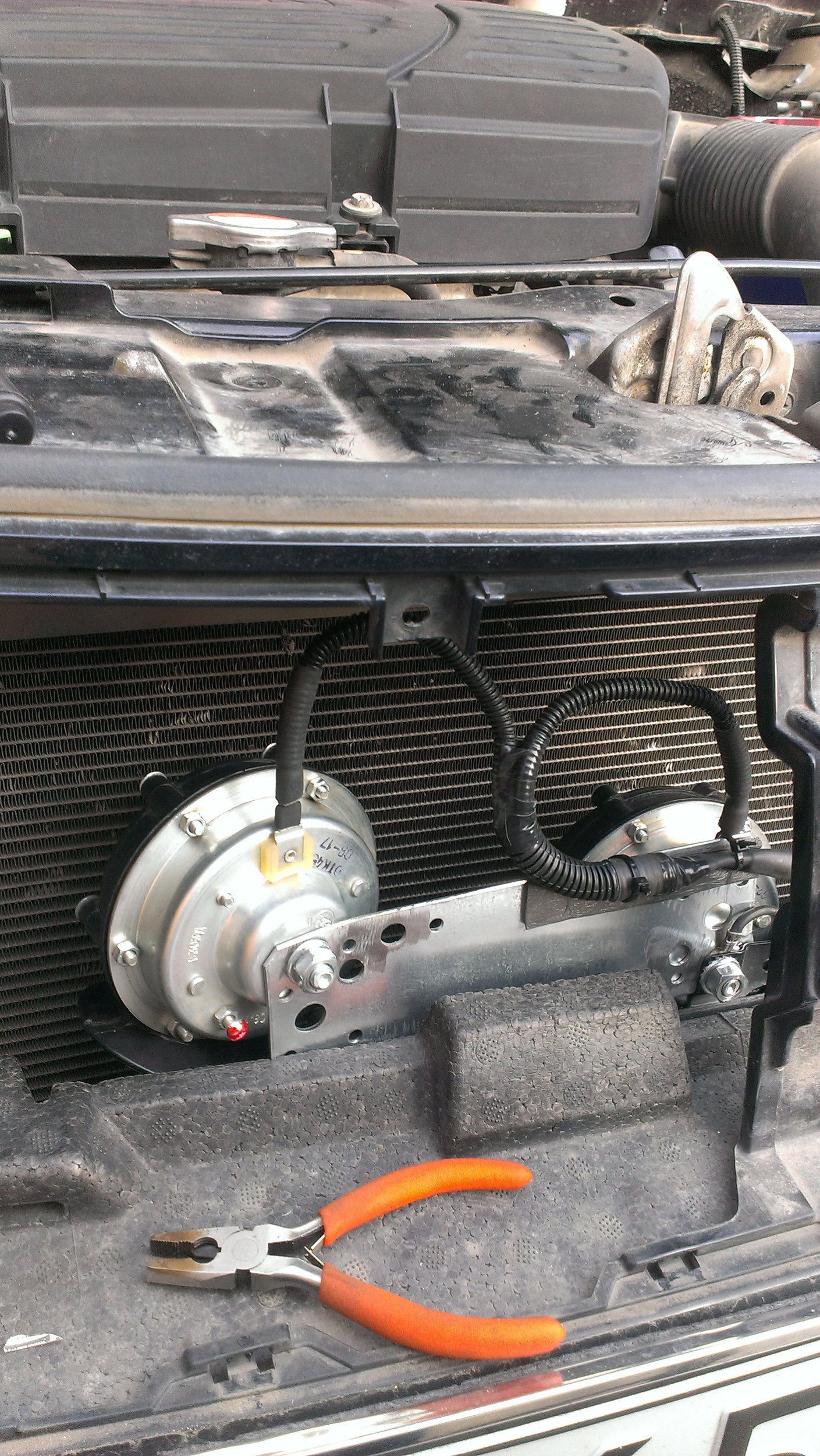

Вот lesik 72 менял https://www.drive2.ru/l/6799167/ Я, по его проторенной дорожке, покупал точно такой же гудок.Из дополнительно установленного только крепежная пластина пластина для второго тона.Написано что от ВАЗ 2106.Рупорный значит громкий.Звук приятный и громкий.Уже два года(у меня установлен) работает замечательно.

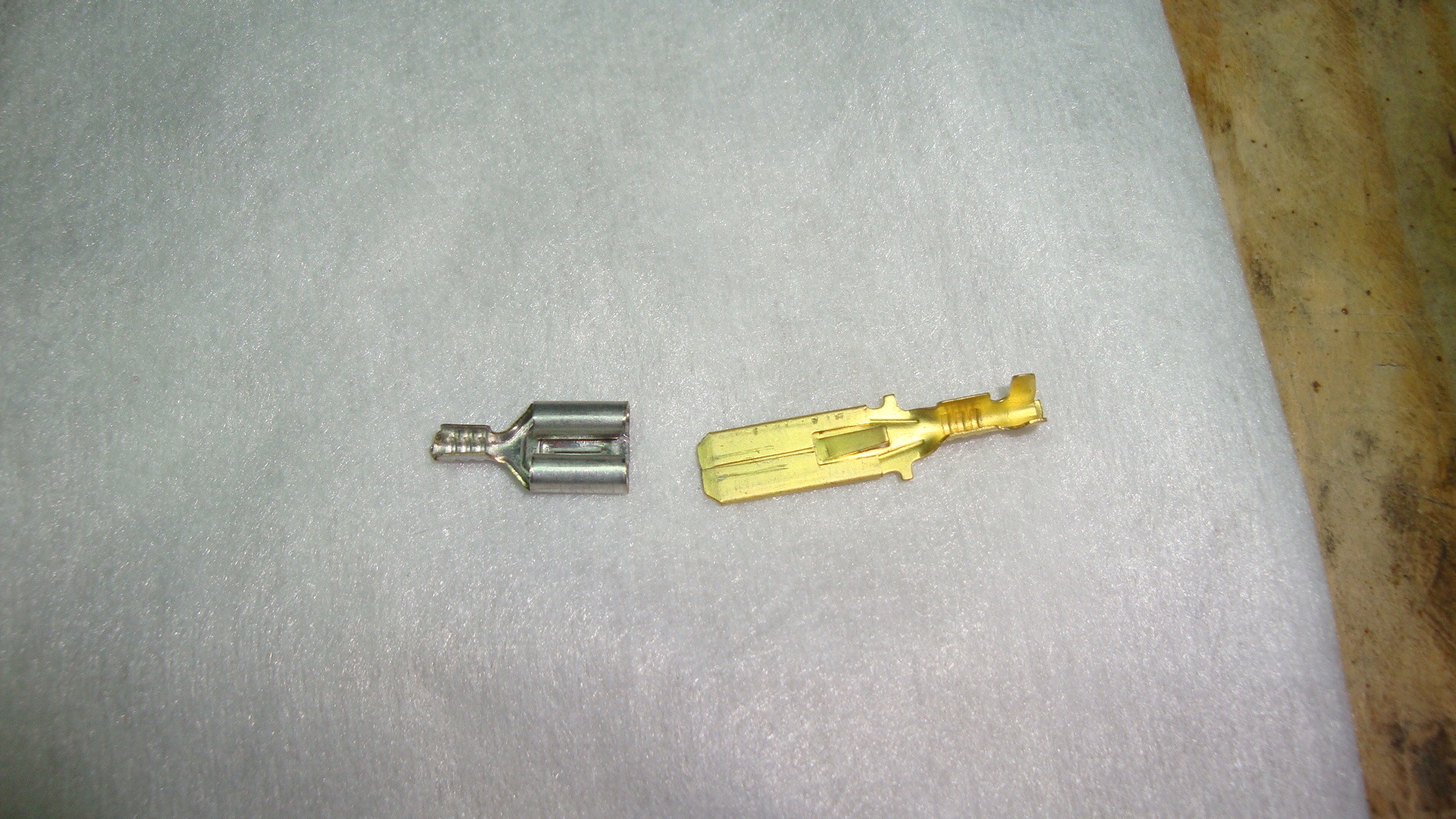

Доброго дня! Кто разбирал фишку которая идет на звуковой сигнал, как ее разобрать?
Сегодня пытался весь вечер, ни чего не получается. Стоит желтый, видимо стопор, он легко извлекается а дальше ну ни как. Каких либо отверстий не нашел чтобы язычек на клемме подогнуть. Может кто разбирал, подскажет! Заранее спасибо!

А зачем вы его разбираете? Я когда менял сигнал,ничего не разбирал. Вынул из штатного разъема и вставил потом в него клемму похожую.

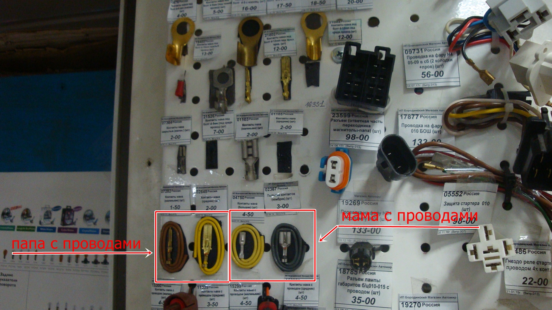

как ее разобрать?

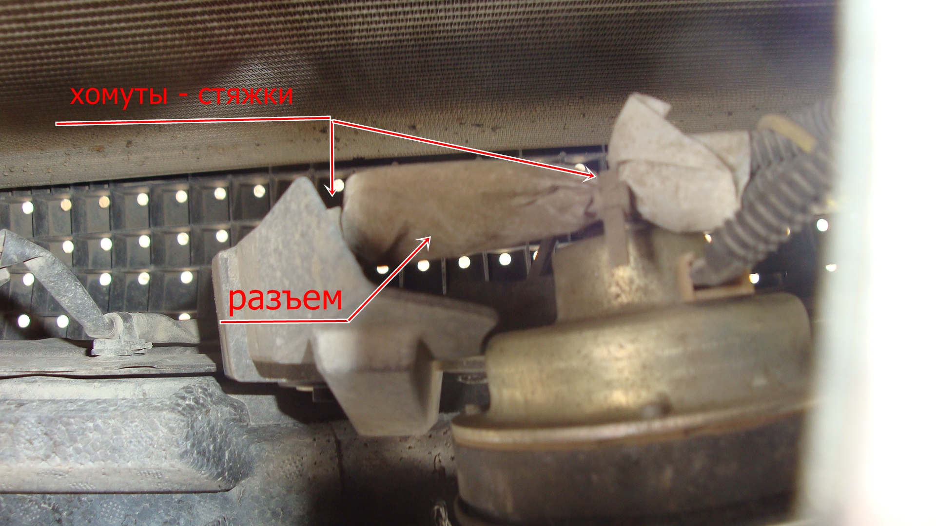

Но lesik72, прав .Не надо разбирать.В автомагазинах,торгующих запчастями к ВАЗ,ГАЗ,УАЗ, продаются контакты типа папа-мама DSC01887.JPG Искать надо на стендах где широко представлены различные разъемы разъемы.JPG Соединяете папу(купленный)со штатной мамой и делаете брызгоизоляцию(что б контакты не окислялись от воды и реагентов). изоляция.JPG Наматываете 3-4 слоя пентиленового пакета.Ко краям стягиваете хомутами или ПВХ изолентой.Готово мастер:meeting:

Не надо разбирать.

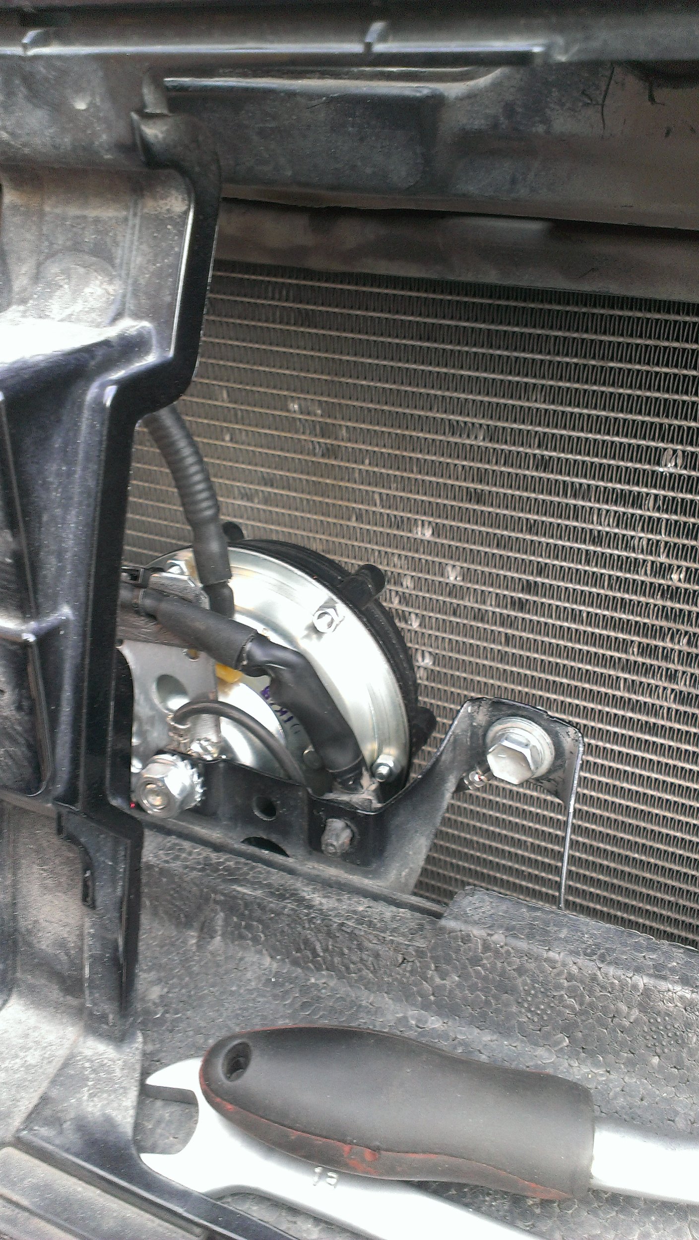

Спасибо, но поздно, разобрал! Все оказалось очень просто, как и вся Сузука. Для информации: желтые стопор вверх, там есть для этого паз, применяется толстая иголка (или тонкий гвоздь). Стопор вытягивается. В образовавшиеся отверстие около клеммы тонкой отверткой отжать внутри стопорной язычок и ву-аля, клемма вышла.
Поясню для чего разбирал: мамы и папы в гараже с избытком под разные сечения проводов, есть термоусадка с клеем и без и прочее необходимое для электроработ. Хотел сделать хороший контакт и все хорошо изолировать. А фишка ну очень мне мешала, а сейчас все норм.
Впервые, попробую выложить фото того что получилось итоговые. Прошу сильно критично не рассматривать, уж как смог.[DOUBLEPOST=1507917766,1507917642][/DOUBLEPOST]

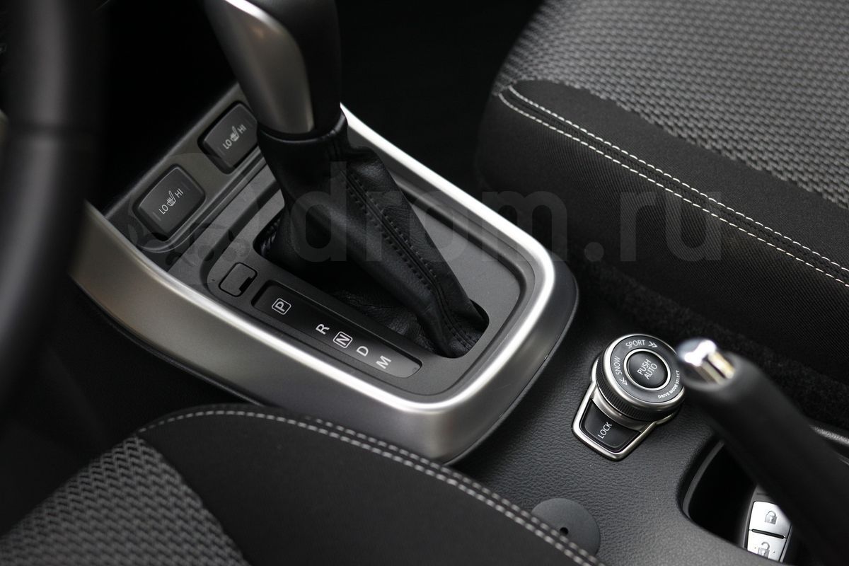

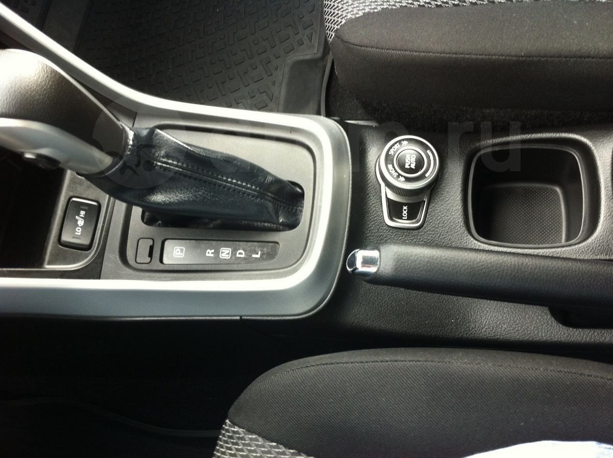

Обратите внимание на режим передач,почему у одних стоит буква М, а других L ?
Ответ на ваших фото.М - manual - ручное.Значит должны быть подрулевые лепестки,а это только в GLX и GLX+(заметьте двойную прострочку на сиденьях - GLX).
L- это типа понижайки,
Верно.L - low - пониженный.Комплектация GL - нет переключений(нет двойной прострочки на сиденьях).
