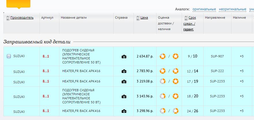

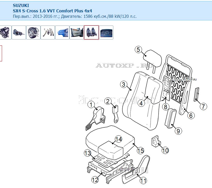

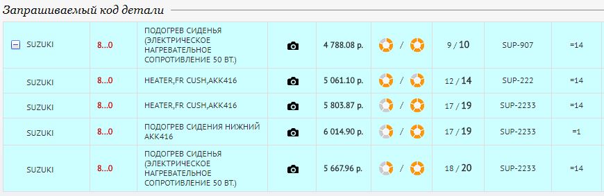

Я уже давал ссылку на детальный каталог http://app.autoxp.ru/pscomplex/cata...SX4&kuzov=хэтчбек+(5+дв.)&fuel=O#Link22Link22 Смотря какая часть сломана (спинка или сидушка)№8 и №13 сиденье.JPG Приблизительные цены:сидушка нагреватель сиденья.JPG спинка спинка.JPG Поменять можно и самому(я натягивал обивку спинок после вмешательства ОД).Есть даже мысли по поводу режимов Lo и Hi,но т.к нет схемы боюсь попасть пальцем в небо.
