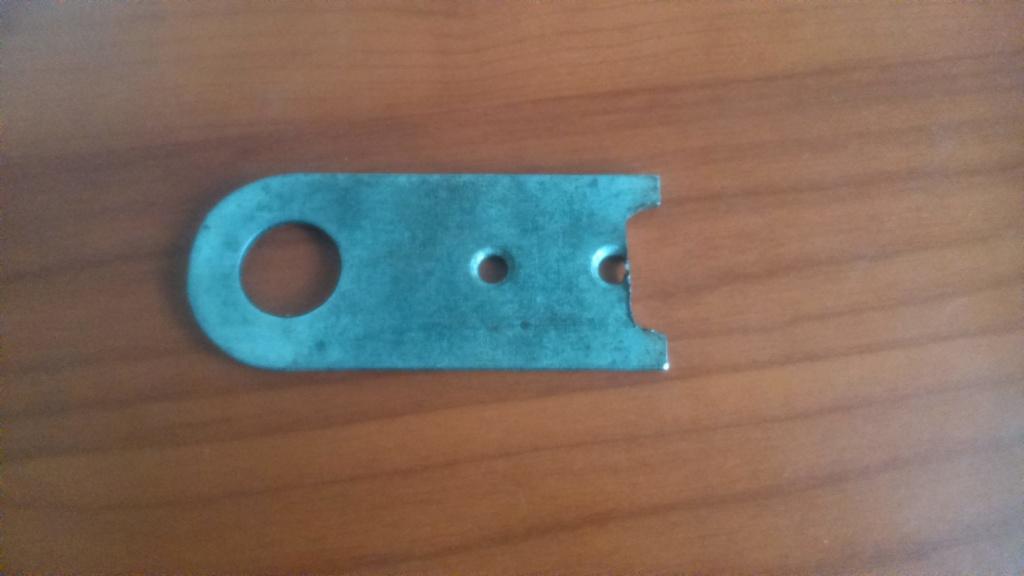

Только вчера закончил пляски по замене задних колодок.Ставил оригинал-попались за 1900. Старые колодки сносились более-менее равномерно, Направляющие в хорошем состоянии, пыляники целы, а вот с поршнем пришлось заниматься сесксом . НЕ ВДАВЛИВАЕТСЯ назад никакими приспособами, (струбцина, тиски, клин) все было без толка. Потом чуть надавил струбциной и крутнул поршень вдоль своей оси и о чудо поршень чуть ли не провалился на 5 мм так и додавливал до конца. Поршень чистый без надиров и ржавчины. Тут и возник сразу вопросик. А может кто знает номера ремкомплекта суппорта без поршня (пыльник + манжета) . На будующее.
Моя приблуда для закручивания заднего заднего тормозного поршня DSC_4475.jpg крутил от руки, следил чтоб резинка не замялась

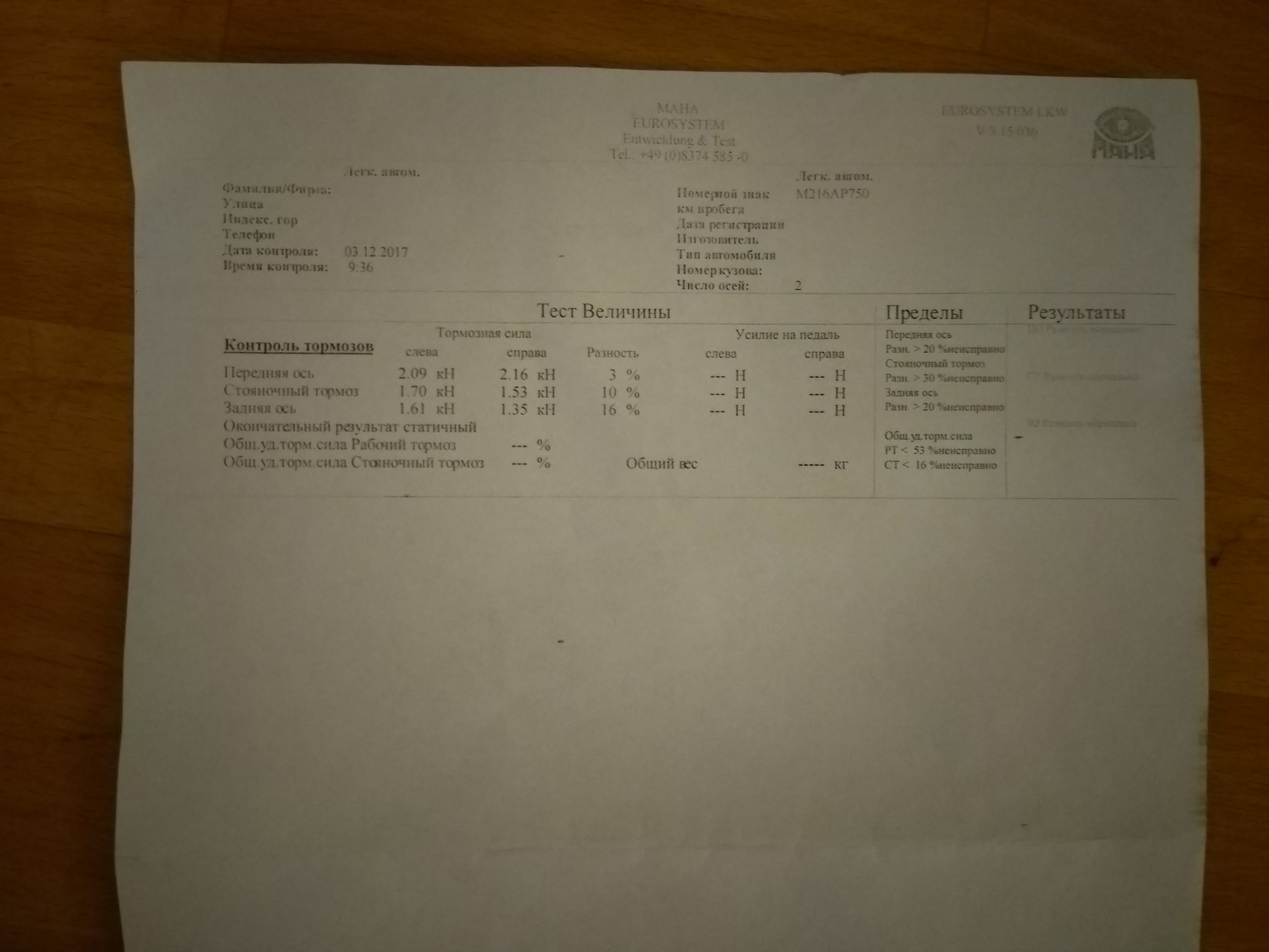

При этом эффективность торможения вполне себе ничего.
Согласен.
По крайне мере, в "Нормативы эффективности торможения АТС рабочей тормозной системой при проверках в дорожных условиях." - для легковушек это тормозной путь 14.7 м со скорости 40 км/ч - укладывается с запасом.

Сегодня загнали на тормозной стенд после мойки, я уверен если бы загнали после ТО где мне помыли и продули диски и тормозные механизмы показатели были бы другие
Спасибо.
Я, кстати, писал suzuki motors rus с вопросом, какие должны быть значения у исправной системы. Ничего не ответили.

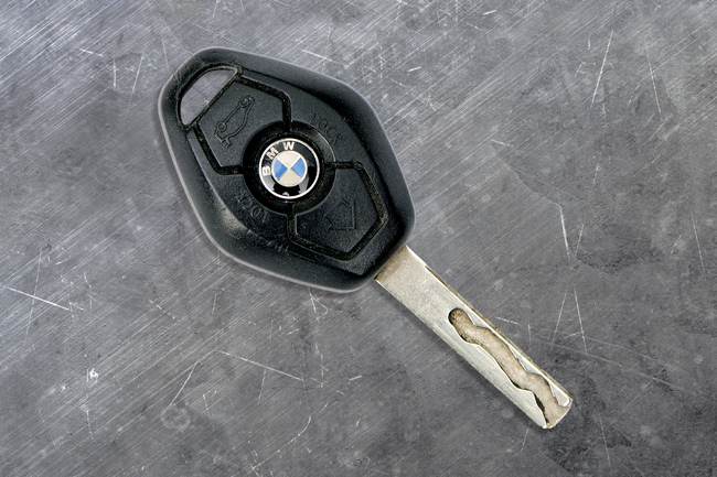

Немного на другую тему.Цитата: Чип ключа может хранить истинные данные о пробеге. Жаль, что не на всех машинах.
А вот интересно на наших ключах есть такой чип с информацией о пробеге?
