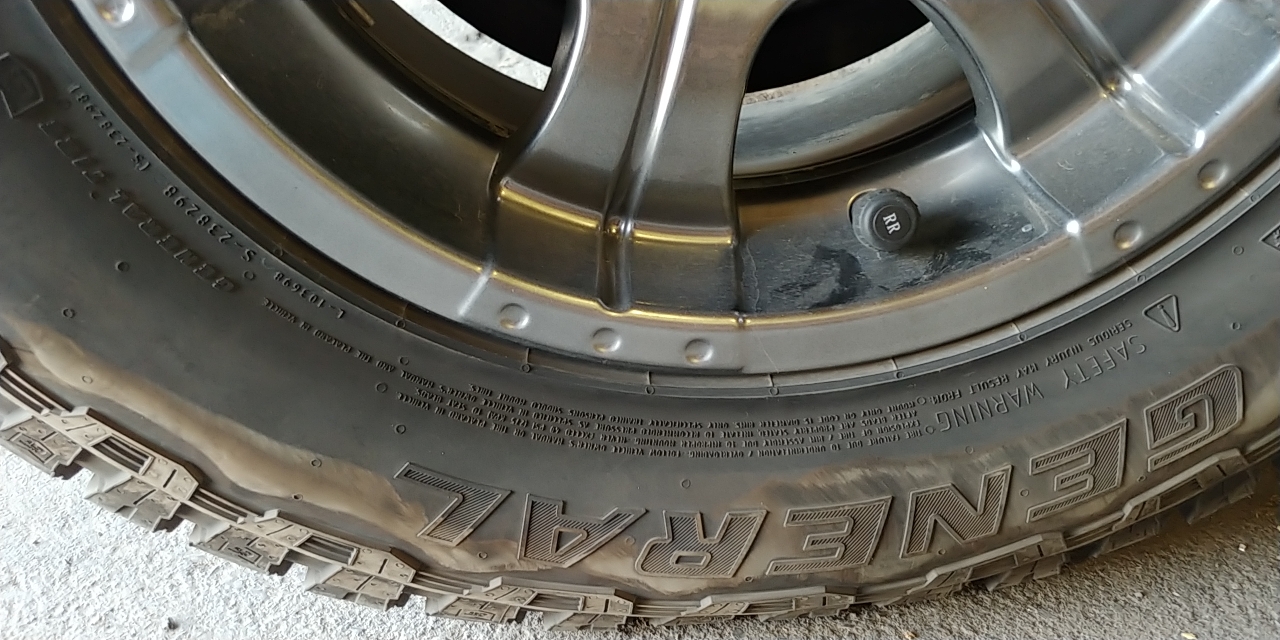

как я понимаю батарейки хватает как в пульте для телека - на 100500лет) - резина столько не выходит
батареек хватает от месяца. все зависит от производителя, дешевое пару месяцев.. качественное до 2х лет.
я пользую внешние датчики на всех своих машинах. даже на тех у кого имеется штатная система ТПМС.
периодически меняю всю систему на прошлой отрабатывал комплект батареек три месяца. менял батарейки трижды. потом избавился, последний девайс, отработал пол года. все прекрасно, еще ранее был, отработал три года, был отдан с проданой машиной.
это спортлото. дело в том , что надо смотреть какой алгоритм работы, и как часто датчик отправляет инфу на головной блок..

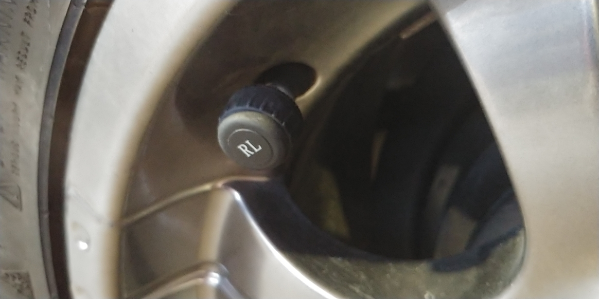

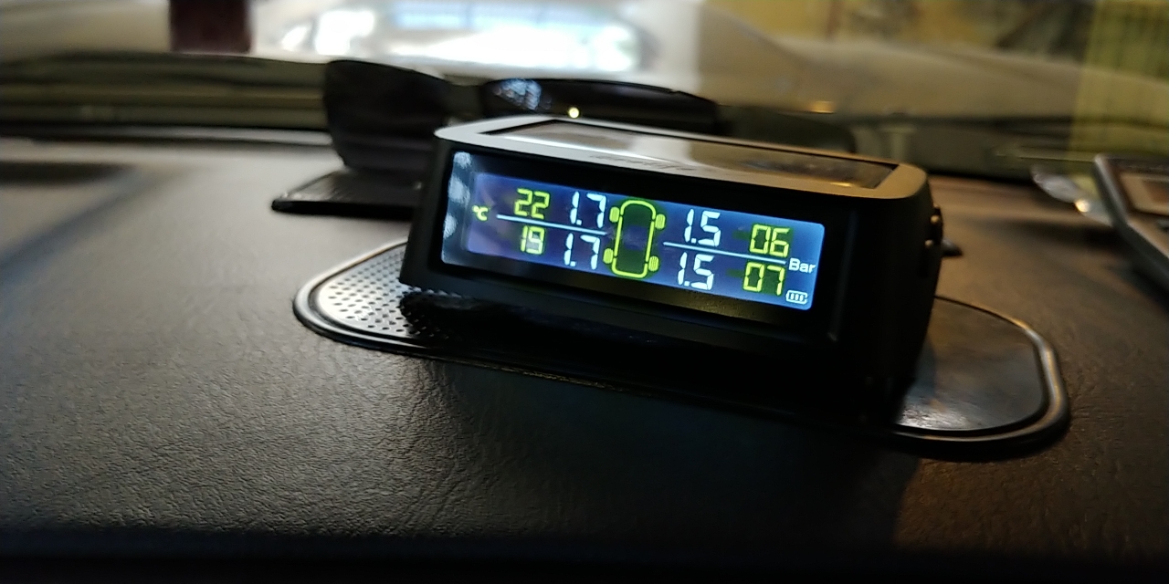

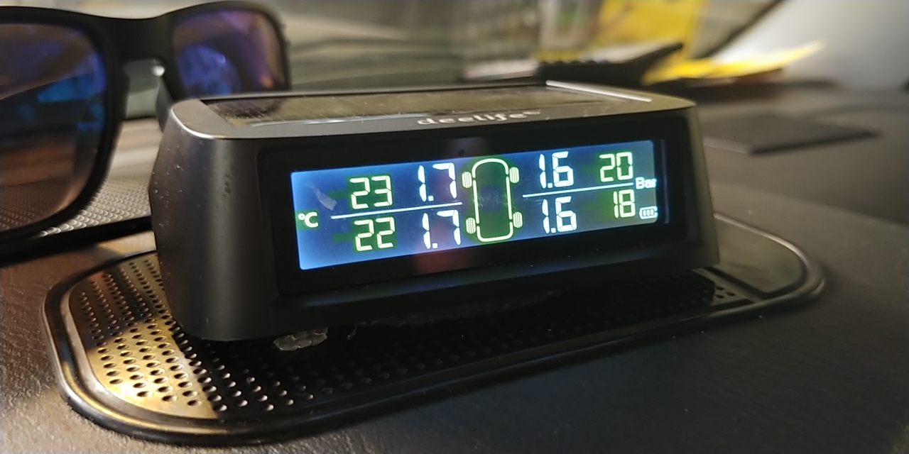

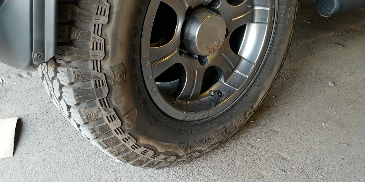

Ясно. Русская рулетка получается - неохота в нее чето играть
V
vvvova
нее.. немного не так! вещь прекрасная, как пример. я пару дней назад пакатал по боржюрам, видимо стравилось колесо. не обратил внимания на цифры дисплея, сбросилось от 1.6 до 0.7. резина стоит с прочной боковиной, внешне практически не видно что давления нет. утром выезжать, стал пищать истерично датчик (похолодало) давление упало до 0.6 (предел срабатывания я выставил). сразу посмотрел.. подкачал.. в общем вещь хорошая.... а датчики всетаки лучше внешние ставить... и перекидывать комплекта в компдект зима лето удобно. и с машины на машину
и еще один момент: я ставил на диски писюны -ниппеля КОРОТЫШИ. чтобы сам датчик оказался в глубене дискового пространства) ..
бывают три размера ниппелей. ищите самые короткие.... так надо)
