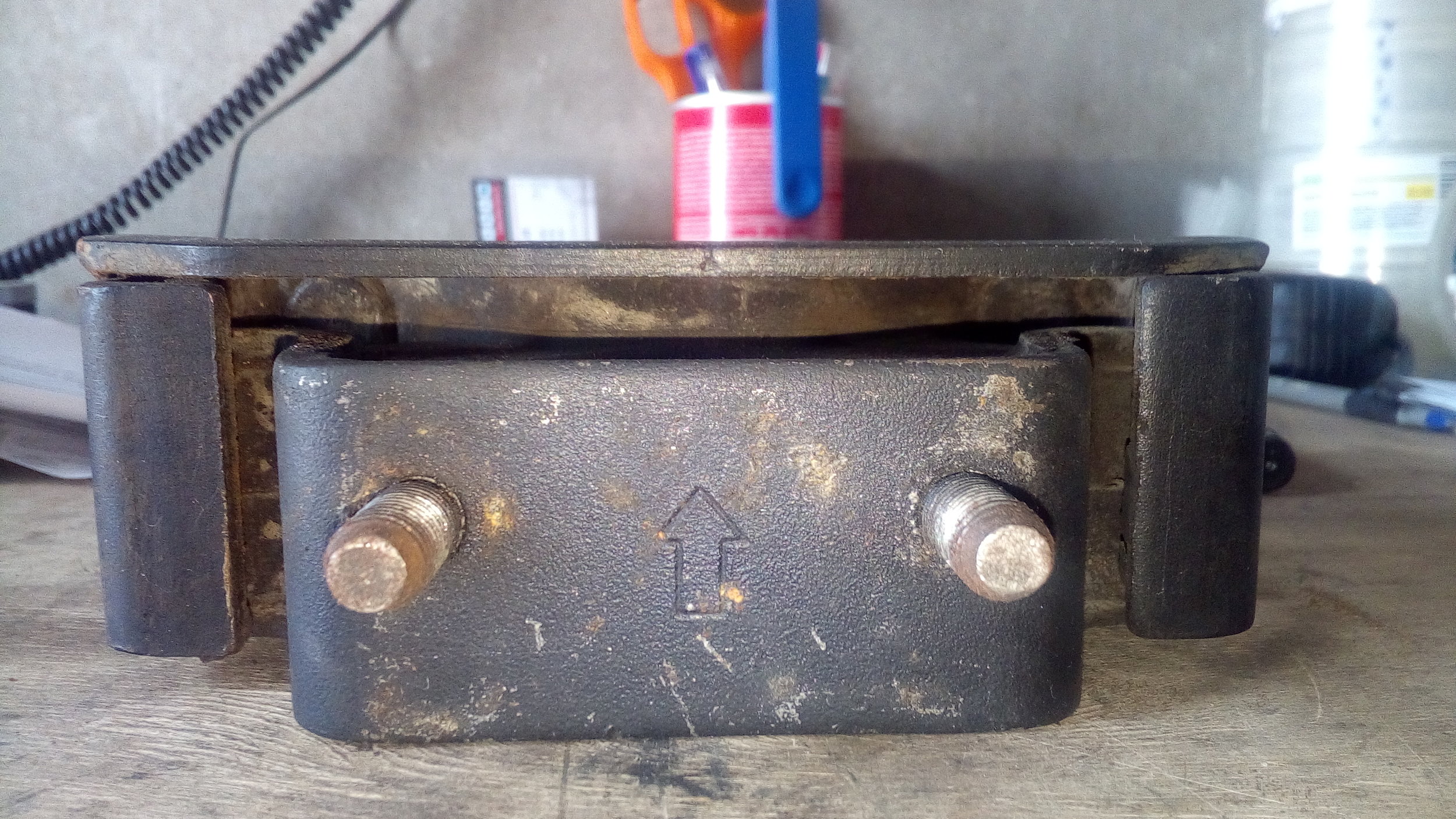

Вчера поставил заднюю опору Jikiu, стрелкой вперед. Результат - постукивание на всем, кроме драйва с нажатым тормозом. Когда постукивания нет, от двигателя вообще не заметно вибрации. Попробую перевернуть ее планкой назад. Родная подушка в микронадрывах и кривая.

Такая проблема ранее была замечена с подушками Febest. Видимо и у Jikiu небольшие проблемы с геометрией или размерами есть. Странно, японская все же.

В общем докладываю! На оригинальной подушке поперечина выгнута наружу, на джике она прямая. Поэтому в нее упирался край нижней металлической пластины и шла вибрация. Взял стамеску, просунул со стороны кардана чтобы она уперлась в поперечину и постучал молотком. Также с другой стороны. Во всех режимах все нормально, только на задней скорости при включенном кондее и нажатом тормозе как будет немного задевает. Пока не беспокоит не полезу. Скорее всего моя оригинальная была выгнута предыдущими специалистами в связи с битостью морды авто.

Да у меня видимо морда недотянутая...[DOUBLEPOST=1561674732,1561379130][/DOUBLEPOST]Не выдержал. Перевернул опору стрелкой назад. Вибрация на задней пропала.
родная подушка совсем оторвалась, поставил 2 недели назад Jikiu проблем не замечено.

Пришли холода ближе к 0. Пошла вибрация Причем если по городу поездить становится меньше вибрация. Снял Jikiu поставил обратно оригинал, вибрация стала меньше... Возможно я параноик.

Я ставил джику, зимой она задубела, была страшная вибрация. Вернул оригинал обратно.

День добрый. Помогите вспомнить. Заднюю подушку на 2wd ставить выпуклой железной вперед или назад? Второпях старую снял не запомнил.
