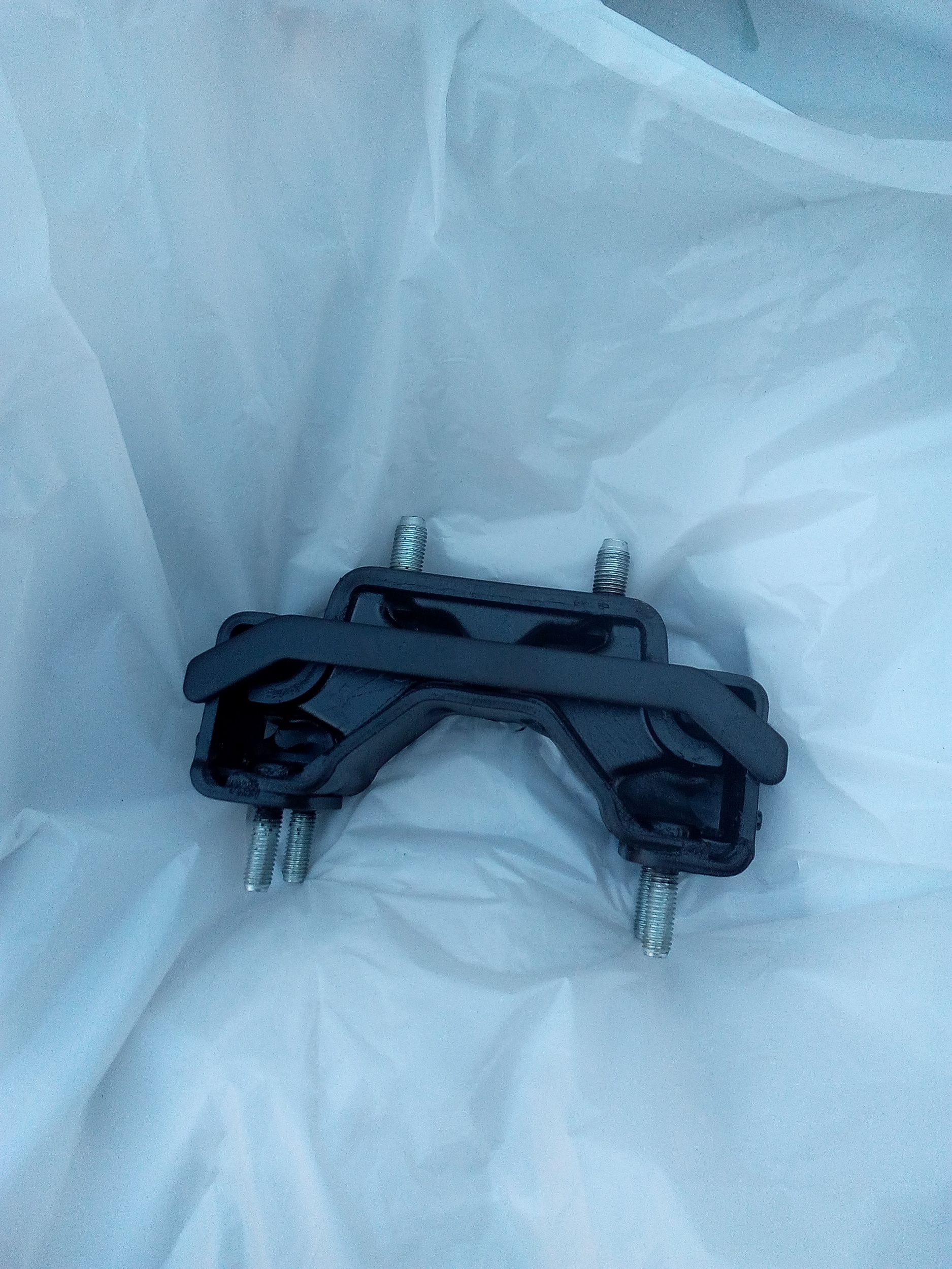

Неоригинальная (2200 руб.) -полностью окрашена, в т.ч. и шпильки, нет стрелок, и ставить чаще всего надо задом на перед, иначе вибрации еще сильнее будут:
Поставил Фебест. Шпильки не окрашены, стрелки есть, резина мягкая. Может фебесты тоже разные бывают?
- Шутите! - сказала Эллочка нежно.- Это мексиканский тушкан.
- Быть этого не может. Вас обманули. Вам дали гораздо
лучший мех. Это шанхайские барсы. Ну да! Барсы! Я узнаю их по оттенку. Видите, как мех играет на солнце!.. Изумруд! Изумруд!:laugh2:

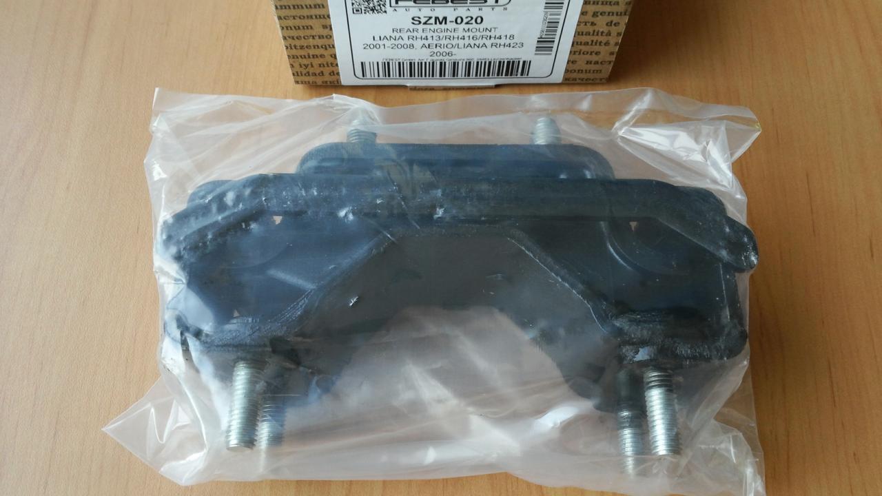

Летом 2016 года менял заднюю подушку на Febest SZM-020
ставили планкой вперёд
прошло полтора года, ничего не вибрирует и не шумит.
СИЛЬНО повезло! Обычно оригинал бу лучше на порядок!
