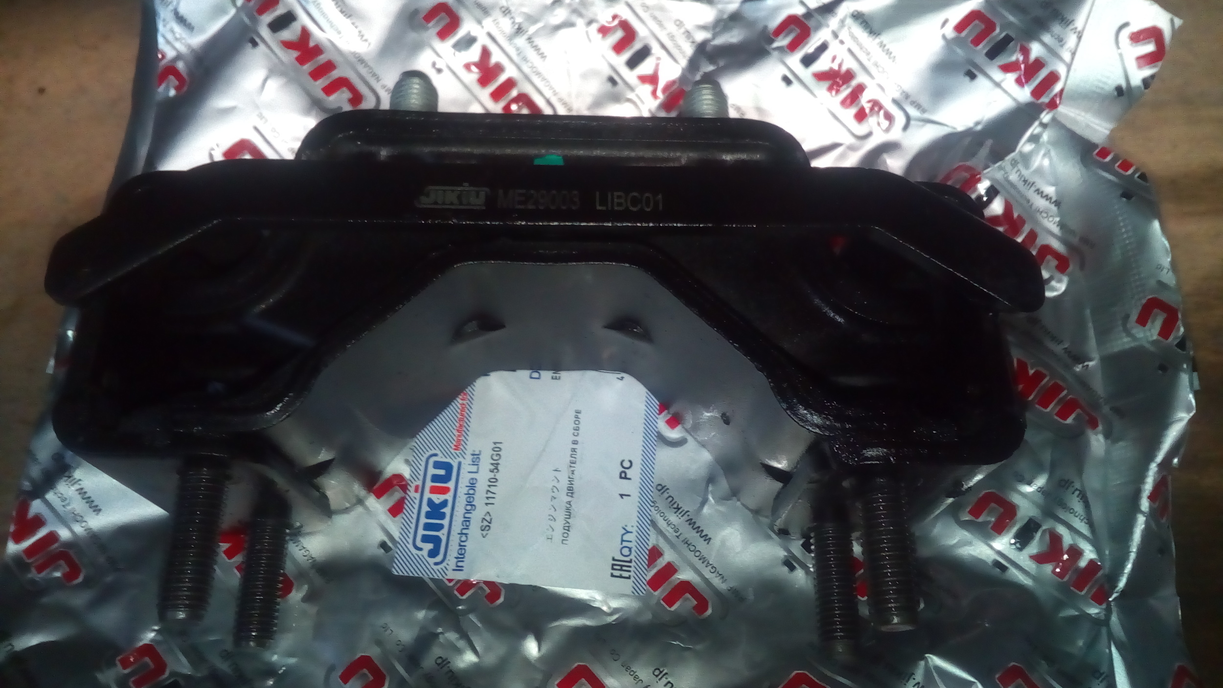

Оригинал есть за 4200, есть и хороший японский неоригинал Jikiu - 2500
Про Jikiu ME29003 хорошее что-то можете сказать? Цена от 2,2т.р.

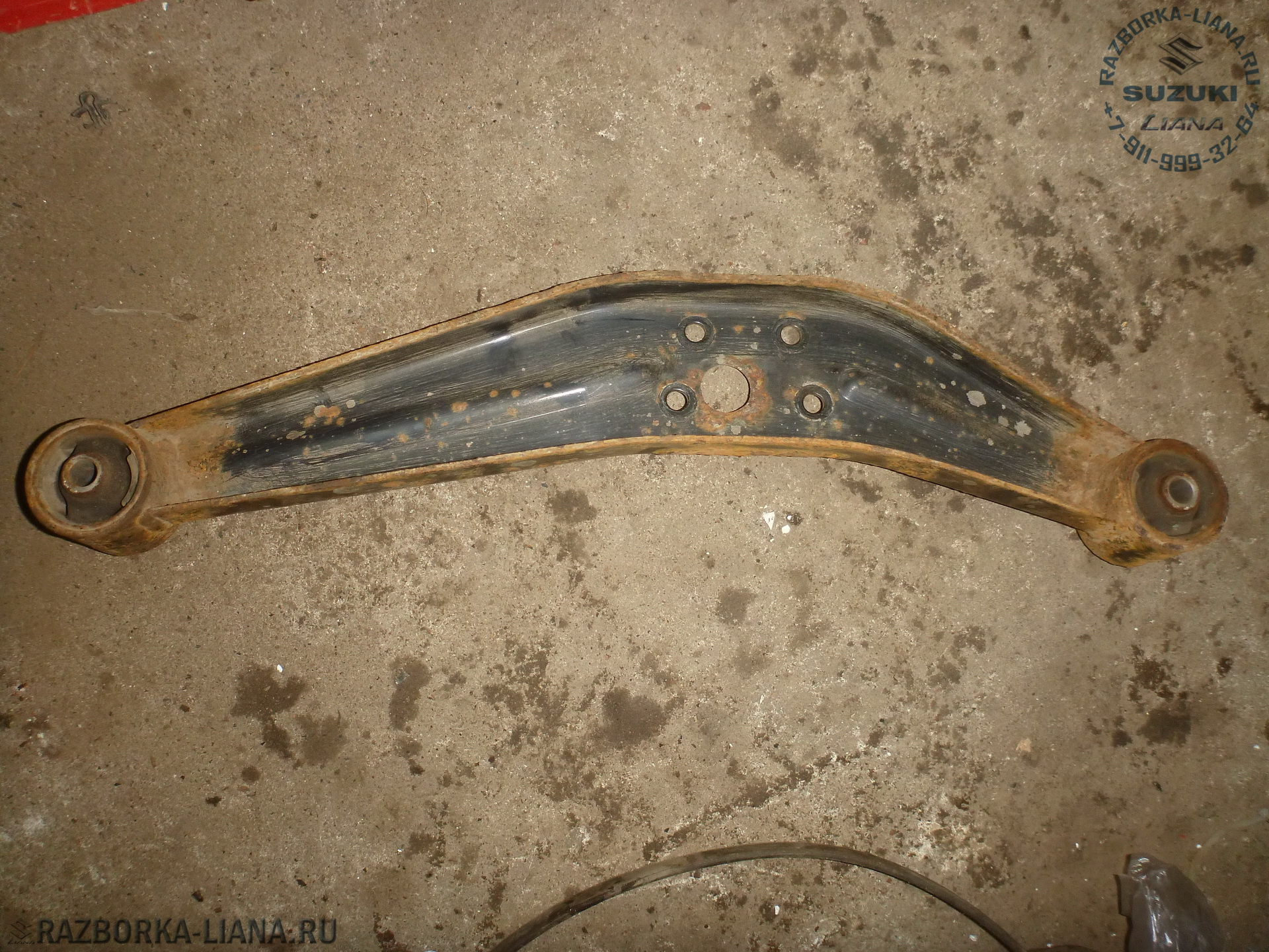

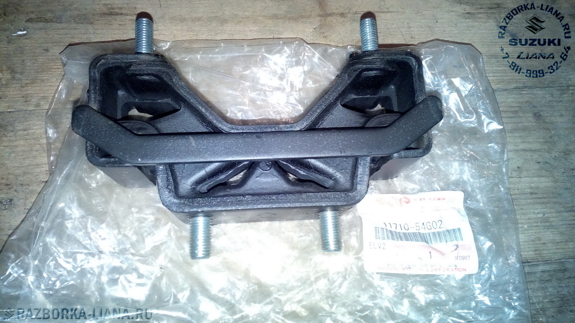

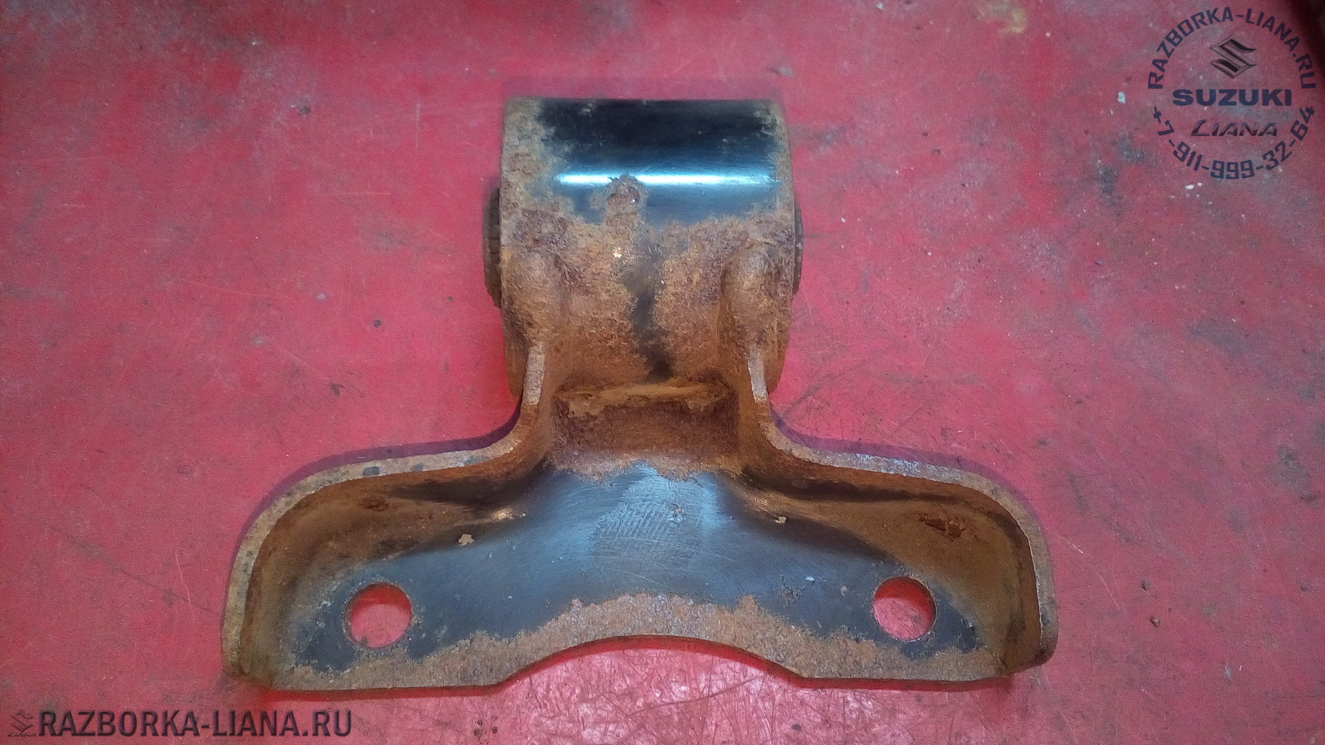

Для облегчения веса задней подвески можно снять и кронштейны, на которых висит редуктор - передний и задний (фото ниже). Если они в хорошем состоянии, то можно еще и продать их, хоть что-то выручишь заодно.

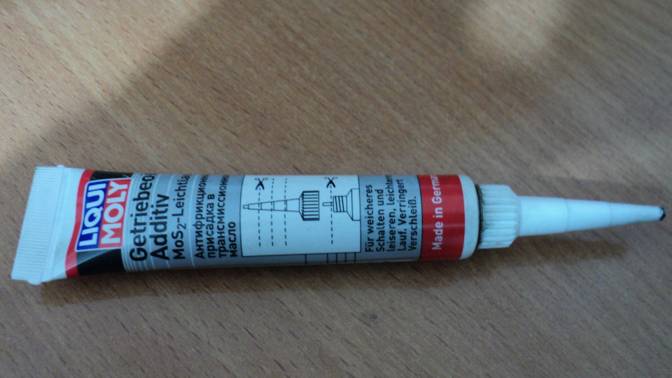

Тогда уж есть смысл добавить в трансмиссионное масло антифрикционную присадку, к примеру, Liqui Moly 1988. У меня брат ее добавляет в коробку и редуктор и очень тихо работает коробка и редуктор.
Посмотреть вложение 182608 Посмотреть вложение 182609 [DOUBLEPOST=1541618559,1541618417][/DOUBLEPOST]
