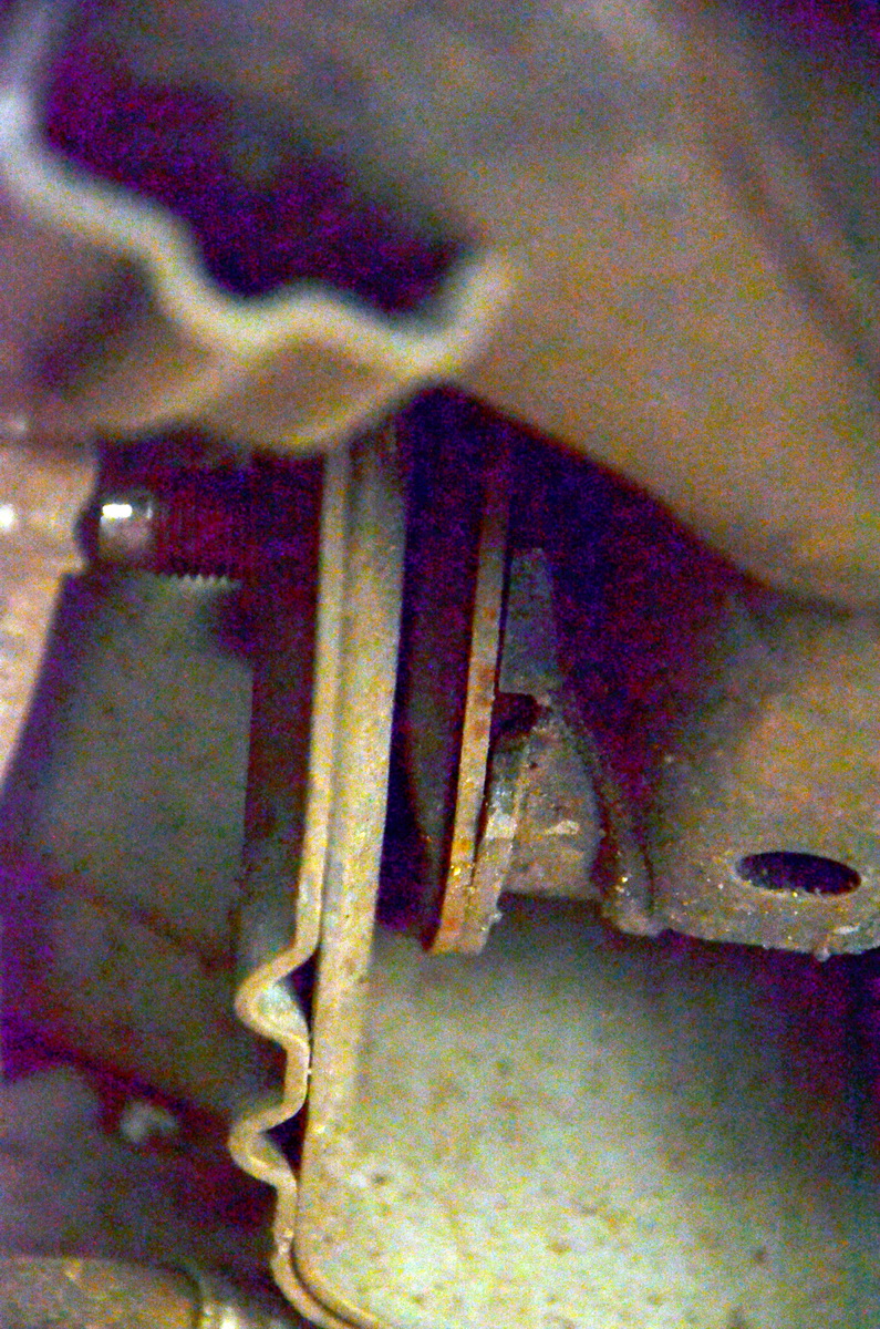

.Вот такие у меня вмятины и на левом и на правом сайлентблоке.Это левый.С лева ,на фото ,балка.Правей -резинка сайлентблока .Потом щель какая то.И почти в центре кронштейн,за который балка крепится.
Может кто нибудь посмотреть ,у Вас тоже есть вмятины?Уже говорил, у меня при раскачивании балка с сайлентом( относительно центрального болта) не вверх-вниз ходит,а влево-вправо.Сегодня на эстакаду с напарником заезжал,он подтвердил что балка , при раскачке, вдоль болта перемещается.Может балка через резинку и бьет в кронштейн.

Хоть визуало увидел где это и что это... Не могу понять, как этот элемент влияет на грюк с соскока совсем небольшого камня, рельсы и т.п. У меня стойкое ощущение, что не срабатывает амморт.
Если и влияет именно эта деталь, неужели пытливому японскому уму сложно довести до ума этот примитив, который давно бы при желании довел местный гаражный самоделкин?
У меня в уме не укладывается этот дебилизм...
В одном из известных тестов С-кросса в технической его части мастер осматривает подвеску и говорит, что все практически то же, что и у сх4 классик.
Бывшие владельцы секса, - у него была проблема грюка и проблема с сайлентами, кроме того, что у него просто жесткая подвеска?
Или у нас усовершенствованная подвеска, в данном случае, сайленты?
Вот мне так на сервисе и сказали, через резинку бьёт на серьгу , в которой установлен сайлентблок.
Как раз все очень понятно, когда вы на небольшой скорости наезжаете на это препятствие, колёса заезжают на него не одновременно, а какое-то чуть раньше , другое чуть позже из за этого происходит незначительное попоречное перемещение балки и как следствие - БУМ!! Но может я и ошибаюсь , и во всем виновата неправильная конструкция самого сайлентблока.

.Вот такие у меня вмятины и на левом и на правом сайлентблоке.Это левый.С лева ,на фото ,балка.Правей -резинка сайлентблока .Потом щель какая то.И почти в центре кронштейн,за который балка крепится. Посмотреть вложение 79298 Может кто нибудь посмотреть ,у Вас тоже есть вмятины?Уже говорил, у меня при раскачивании балка с сайлентом( относительно центрального болта) не вверх-вниз ходит,а влево-вправо.Сегодня на эстакаду с напарником заезжал,он подтвердил что балка , при раскачке, вдоль болта перемещается.Может балка через резинку и бьет в кронштейн.
Впечатление,что резинка имеет достаточно сильный износ или деформ.в нижней части по сравнению с верхней,что само по себе не оч. хорошо.ИМХО

ну тогда вот и мое фото:
:scratch_one-s_head:
У Вас такая же холера.Судя по фото у Вас в низу резины не осталось.Теперь второй вопрос:Это конструктивная выемка (задуманная для чего то на заводе) или все таки выработка?У меня пробегу то 8500 км.Да и по плохим дорогам всего пару месяцев езжу(просто зимой у нас все дороги гладкие за счет льда и снега)Посмотреть бы на новый.Если новый без выемки,тогда можно смело ОД предъявлять.У меня основная проблема-что ближайший ОД в 360 км. от меня.lesik72 у Вас пробег за 30000 км.Как у Вас?[DOUBLEPOST=1433004561,1433003941][/DOUBLEPOST]
Вот почему , когда был сильный мороз , грохот пропадал. Резина дубела и не давала балке так гулять!
Потому что мы пока рассматриваем сайлент как версию.Возможно дело не в этом.
:umnik2: да я только на дачу езжу, там фигня расстояние по грунтовке, все остальное асфальт...
Вот тут может лучше видно:
  • 647.2 KB Просмотры: 529

пиночет, пробег у меня уже к сорока ближе. Но стук был с первого дня покупки. Если получится , в ближайшее время посмотрю, как он выглядит. На вторник записался на сервис по вопросу умершего клаксона. За одно буду тыкать им эти фотки и свои сайлентблоки. Только боюсь решение не так близко , как хотелось бы. Как бы не вышло, что сайлент , это следствие а причина ..... Даже не берусь гадать. Но то , что бьёт именно там , это очевидно.
пиночет
26 Ноябрь 2014
1,289
1,015
свердловская обл
Но стук был с первого дня покупки. . Как бы не вышло, что сайлент , это следствие .
Вы сами ответили на свое изречение.Если бухает именно там,естественно с первого дня покупки.А как следствие вот эта выработка.Вот и хотелось бы узнать,что это именно выработка,а не конструктивная особенность сайлентблока.[DOUBLEPOST=1433007725,1433007339][/DOUBLEPOST][QUOTE="lesik72, post: 1201799, member: 110760" Только боюсь решение не так близко , как хотелось бы..[/QUOTE]
Конечно не близко.Когда СУЗУКИ новый сайлент "родит"?Но ОД должен давать гарантию на замененые детали по гарантии(хотя бы 3 месяца).Вот и ездить к ним раз в три месяца менять.
lesik72
16 Май 2014
1,966
736
МО Серпухов
Вряд ли это особенность . т.к. на вашем снимке и на снимке Mekena сплющивание разное. да и не думаю . что сайлент может быть направленным.Вот же у классика сайлент без этих "особенностей"

Вряд ли это особенность . т.к. на вашем снимке и на снимке Mekena сплющивание разное. да и не думаю . что сайлент может быть направленным.Вот же у классика сайлент без этих "особенностей".
Тоже так думаю.Но лучше проверить ,чтоб не быть голословным.
