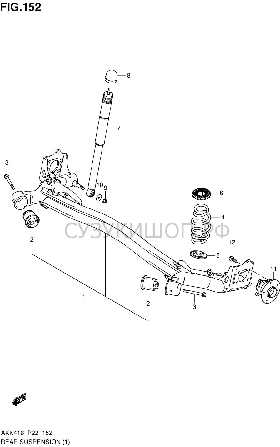

Дано:буханье задней подвески!lesik72 ездил к ОД.Ему снимали амортизаторы вместе с резиновыми втулками.Буханье не исчезло.Значит амортизаторы" отметаем" Остаются пружины с резиновыми прокладками и сайлентблоки.Пружина,теоретически,не может ударять,потому что она постоянно прижата к кузову и балке(хоть в сжатом ,хоть в разжатом положении).Теоретически пружину можно тоже "отмести".Остается ось поворота балки.Имеем:выработку на сайлентблоках и визуально наблюдаем продольное перемещение балки относительно болта крепления сайлента.Это видел я и еще один человек.Если выработка и продольное перемещение не у меня одного,тогда смотрим рисунок.Если это наша балка,то на рисунке видно,что ось сайлента повернута градусов на 10-15,относительно оси колес.Читай: ось поворота балки не паралельна оси колес.Т.к колеса,при наезде на неровность, ходят вверх-вниз,то и балка должна должна двигаться в этом же направлении.А т.к ось поворота балки развернута,это и приводит к ее продольному перемещению .Вот балка и ударяет,через резинку сайлента, в кронштейн.Что и вызывает буханье. А выработка на сайлентблоках-следствие.ЭТО ВЕРСИЯ,может быть не далекая от истины.

У меня был ОПЕЛЬ Астра Н.Такого буханья не было.Из рисунка видно,что ось поворота балки паралельна оси колес.

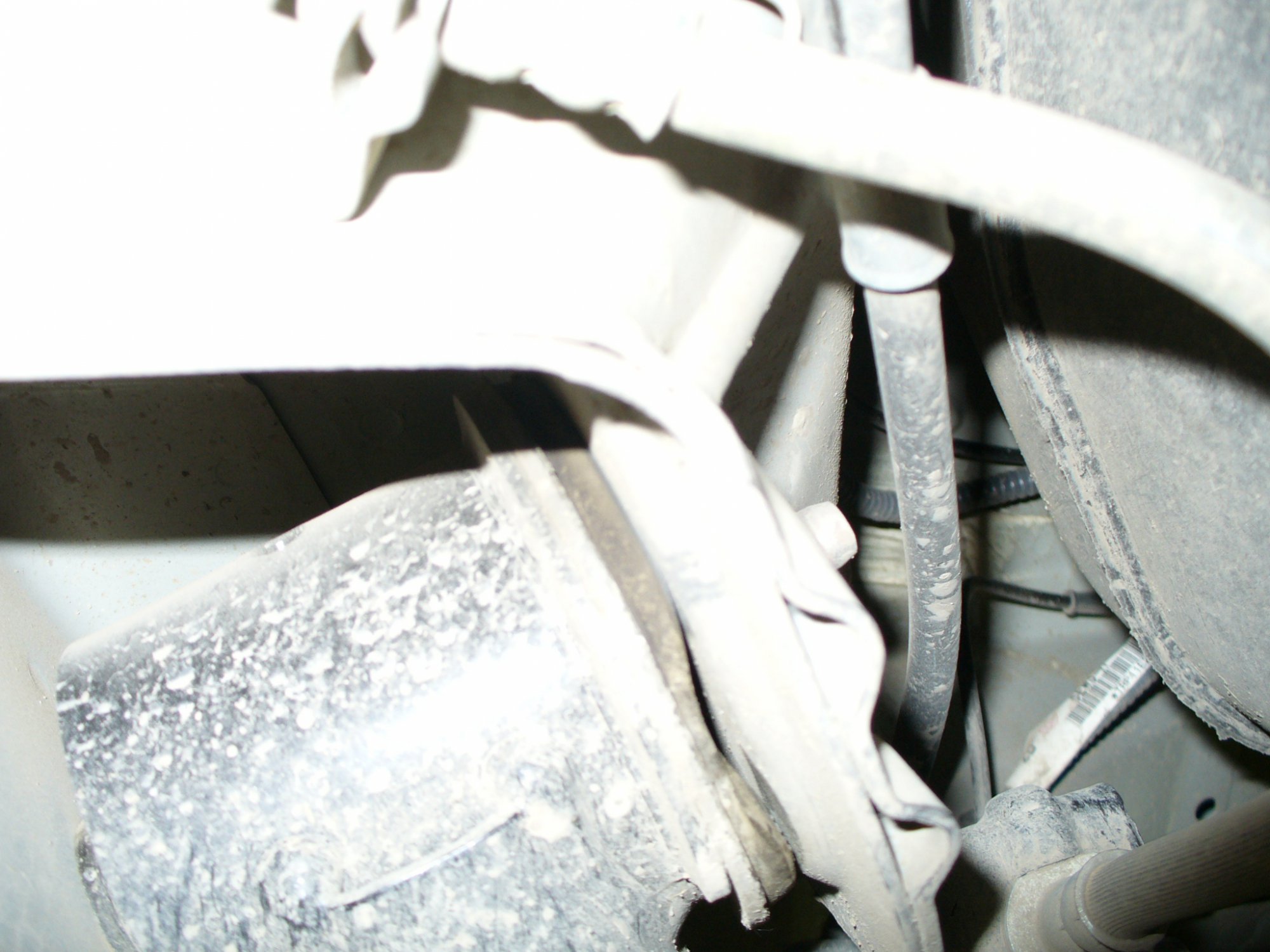

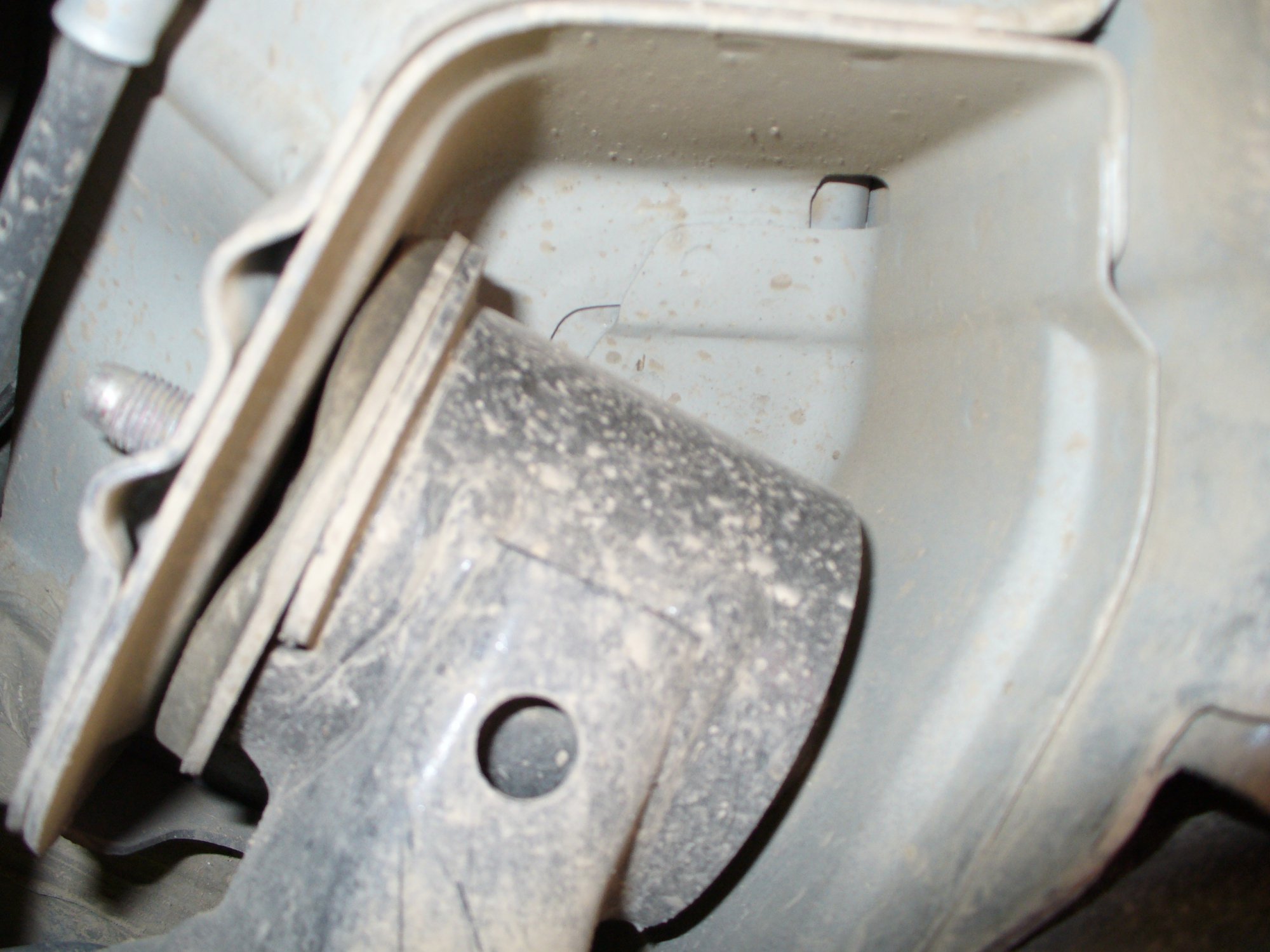

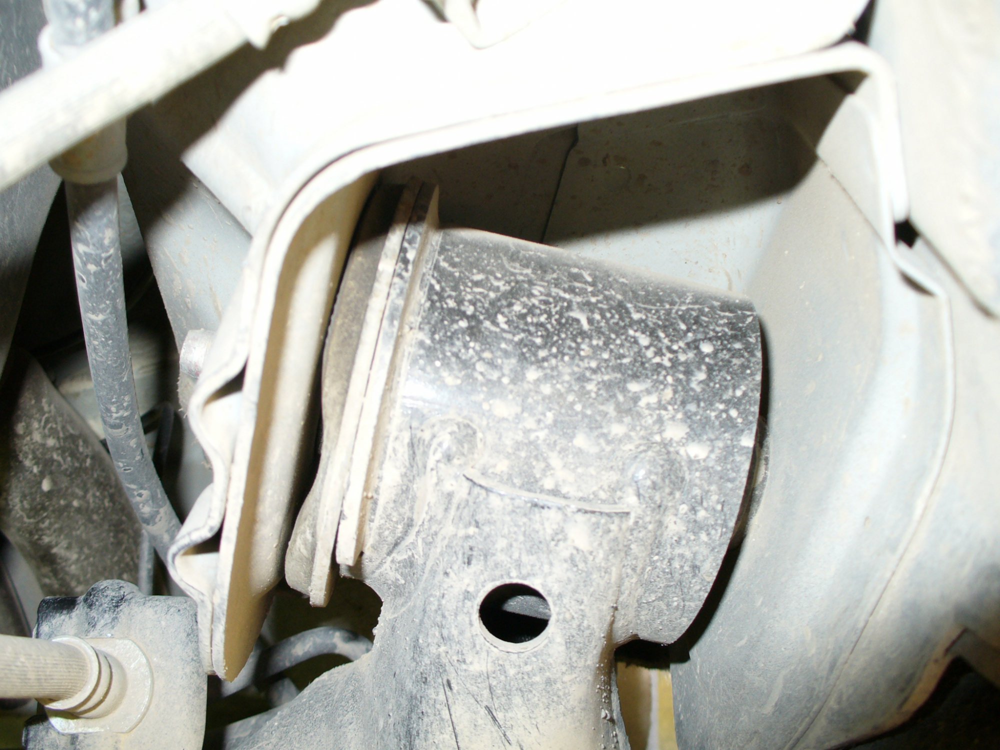

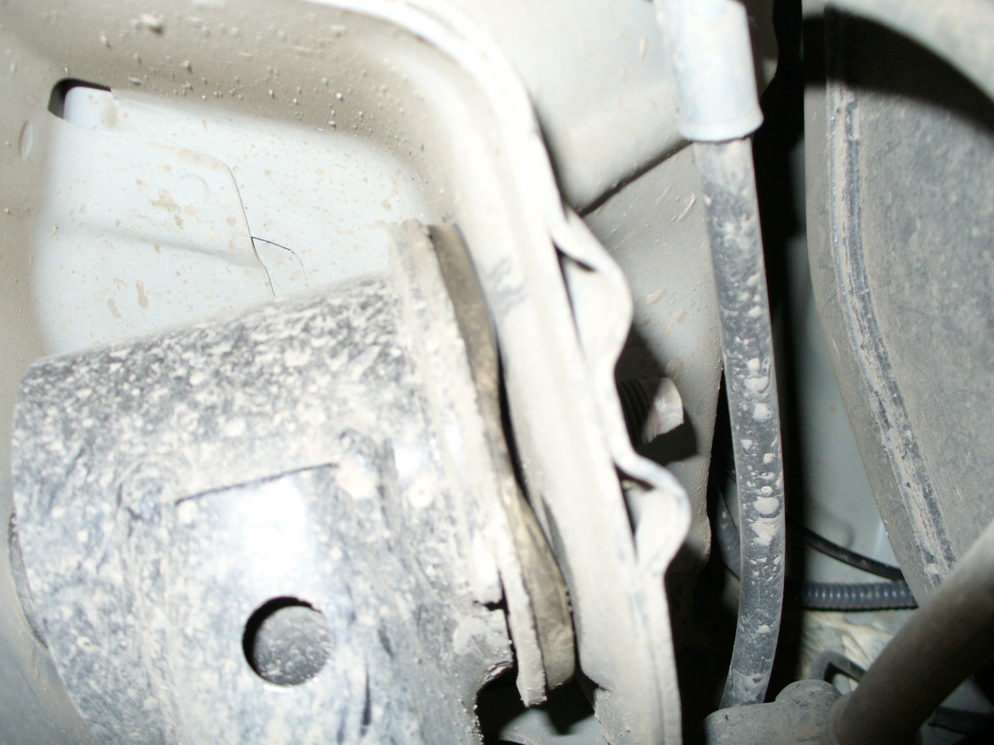

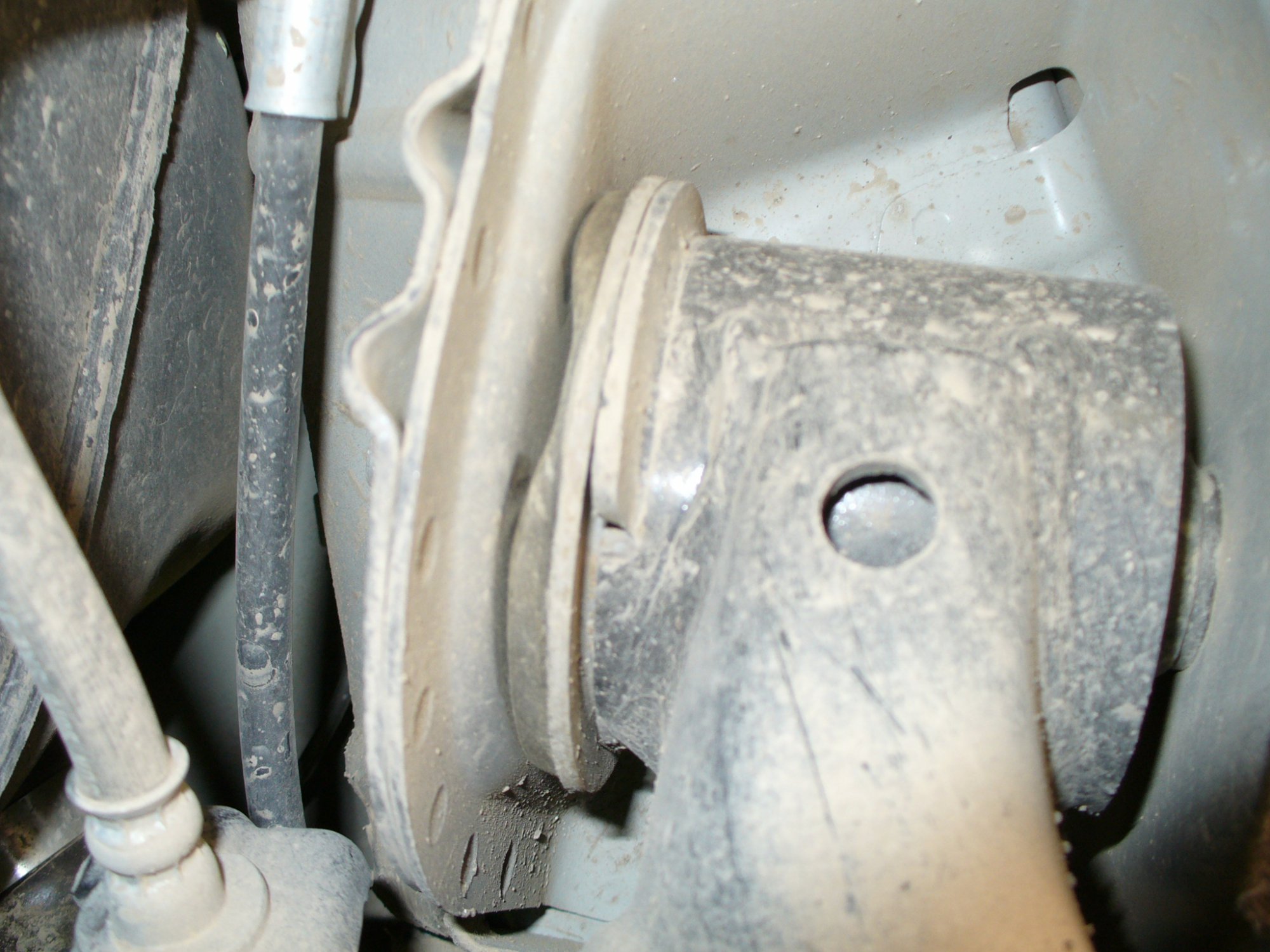

Вот, что получилось сфоткать. Похоже на резинке это не выработка, а специальное обнижение, так как на ухе в этом месте нет следов.
На ваших снимках,похоже что так.Но на моем снимке и снимке Mekena выглядит несколько по другому.Я же говорю:Надо сравнить с новым.Видимо это сделает Comp.И никто не посмотрел продольное перемещение балки,относительно болта крепления,при раскачке.Это наблюдал только я,может у Вас как то по другому.Свою версию я строил на своих наблюдениях,которые пока никто не подтвердил, и сравнил с автомобилем которым я пользовался 5 лет.Сравните ось поворота балки ОПЕЛЬ и балки СУЗУКИ.
