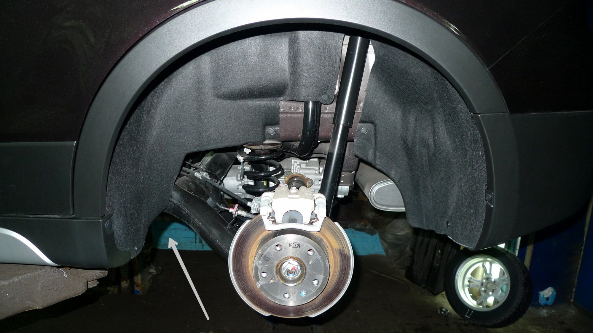

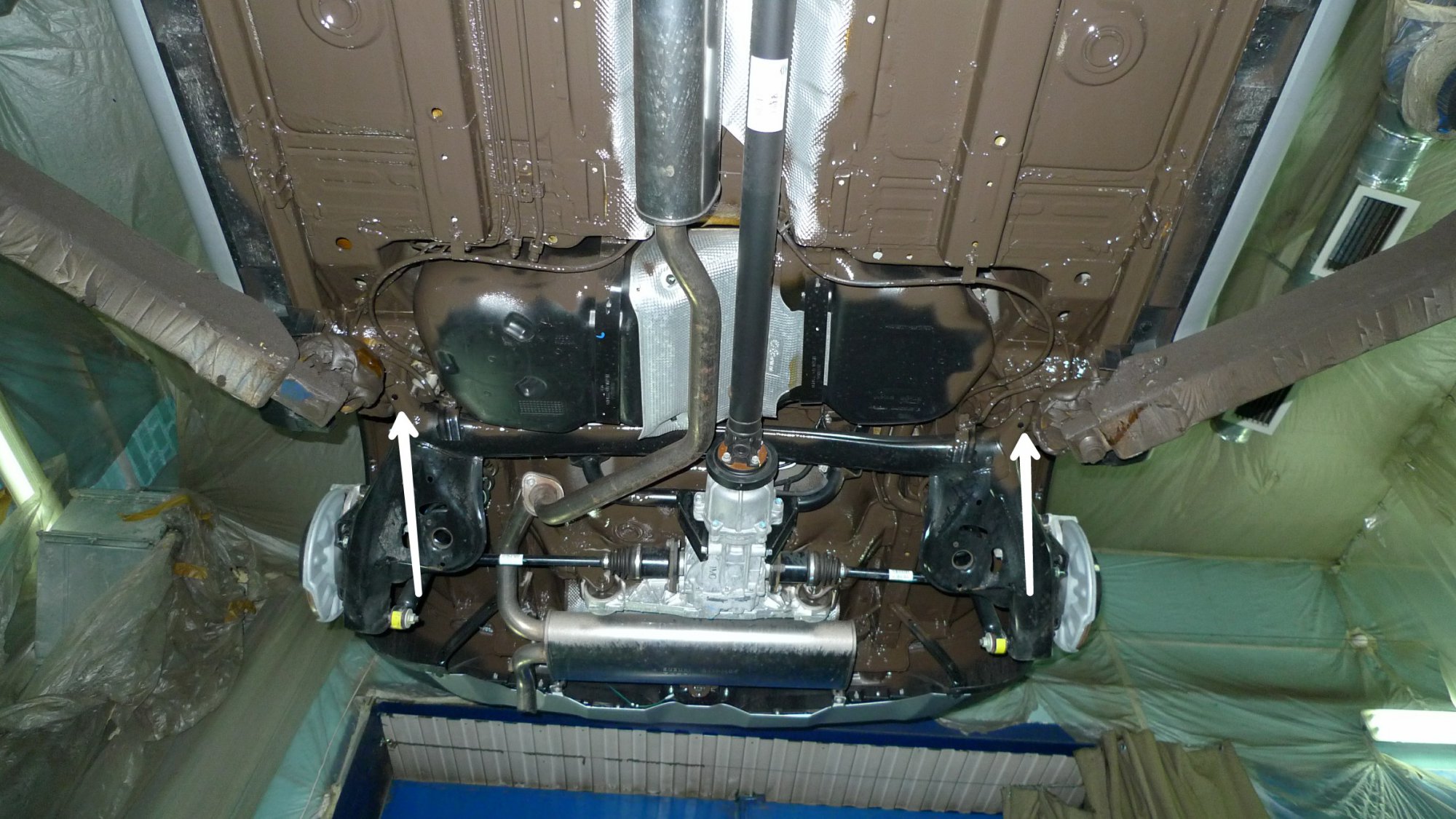

Я правда плохо понимаю, что фотографировать))
Вы скажите, с какой стороны лучше долезть, чтобы запечатлеть :thumbsdown:
Если с подъёмника или с ямы , то снизу в том месте , где балка крепится к кузову. Без подъёмника , только сняв колесо и подобраться опять же к этому месту. Но лучше с подъёмника или с ямы, в целях безопасности.[DOUBLEPOST=1434622483,1434617276][/DOUBLEPOST]
Вот эти места.Фото сделано пользователем irisbox
