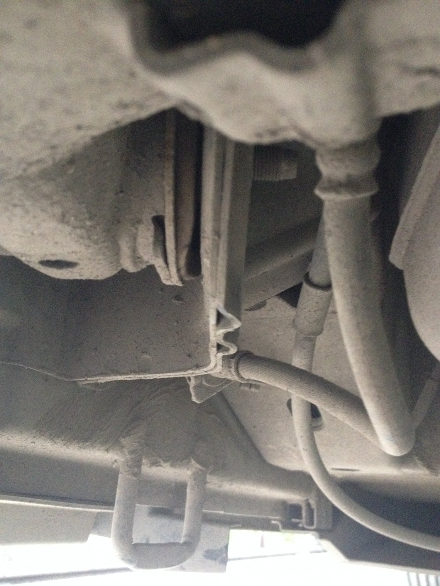

В мою балку,с завода, ни кто" не лазил".Но на фото отчетливо видна щель 1-1,5 мм.(между сайлентом и кронштейном ).Может Comp эту щель протянули,убрав люфт.А любой люфт может вызывать" стук".Это версия!

А от резинки на ухе следов от трения нет?
На Ваших снимках,пост №467,отчетливо видны следы трения резины о кронштейн .А у меня точно такая же балка.
