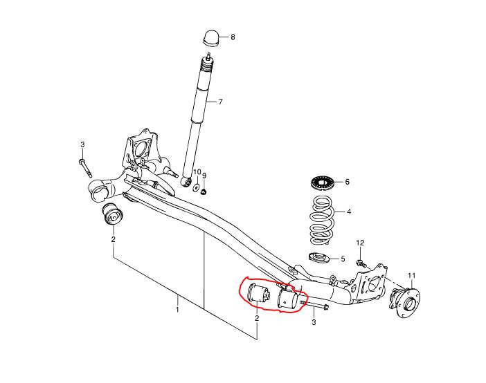

Думаю, совсем дело не сайлентах, так как не вижу в них причинно-следственной связи.
Вот, если бы заменить амморты на другого производителя... Все же грешу пока на связку амморты-пружины. Там просто больше нЕчему грюкать... Балка - жесткая конструкция.
Кто-то на форуме уже полностью снимал амортизаторы и ездил без них-стук не ушёл!

да, я помню. Но как-то это все мутно и непонятно...
Ничего мутного, снимали оба амортизатора полностью и ездили без них по тому же пути, что и с ними. Результат такой же как и с ними, только раскачка задка ещё появляется, а стук никуда не исчезает.

логика в том, чтобы найти источник грюкания методом исключения. Ка-бы получается грюкают не амморты.
А я на них грешу.
Из за них может быть , но что не они , это точно.
А я на них грешу.
они, так же могут помогать в "громыхании", но откинув их вы не узнаете, того, что они тоже в этом участвуют
Помогать громыханию они не могут, если сами никакого звука при этом не издают, другое дело , что они могут ничего не делать для того что бы как то сгладить или приглушить или задавить эти резонансные колебания.

скрип, скрежет появляется при переезде неровностей?[DOUBLEPOST=1436793781,1436793740][/DOUBLEPOST]металлические щелчки?[DOUBLEPOST=1436794152][/DOUBLEPOST]проблема в задней балке со стороны сайлентблоков[DOUBLEPOST=1436794341][/DOUBLEPOST]с/блок изношен и при нагрузке на зд.балку (кочки не ровности дороги и т.д.) происходит соприкосновение металлической части с кузовом в месте крепления балки.

С этим мы вроде уже разобрались давно, тут проблема в том , что сайлентблоки , получается изношены уже с первых километров, а официалы предлагают их менять на такие же. Будет ли в этом толк?
S
Sergnubre
толк будет на короткое время, проблема в данный момент решается.[DOUBLEPOST=1436795190,1436795073][/DOUBLEPOST]обратитесь в ДЦ на замену с/б, заодно после замены пусть проверят углы установки колес, попросите отчет о регулировки, потом сюда выложите и напишите в каком ДЦ меняли с/б.[DOUBLEPOST=1436795256][/DOUBLEPOST]как соберитесь поехать в ДЦ, напишите название дилера.

Не припоминаю ни одного поста,где бы подтверждалось изношенность сайлентов ,тем более новых , и по этой причине появлялся стук!
Про износ сайлентов речь не может идти в принципе,т.к. стук явственно слышен сразу после покупки авто и первом же проезде по дороге типа кочки или рассыпанная щебёнка.Притом,что лучше всего удары или стук слышен при движении на первой передаче с малой скоростью!

Рыба мочало начали с начала.Попробуйте амо в живую,сразу станет понятно.После подтяжки болтов сайлентов ,бряньканье перестает на какое то время.Ну какая же все таки метка на амо на авто 4х4.Из наших же постов,там нет этой проблемы.
