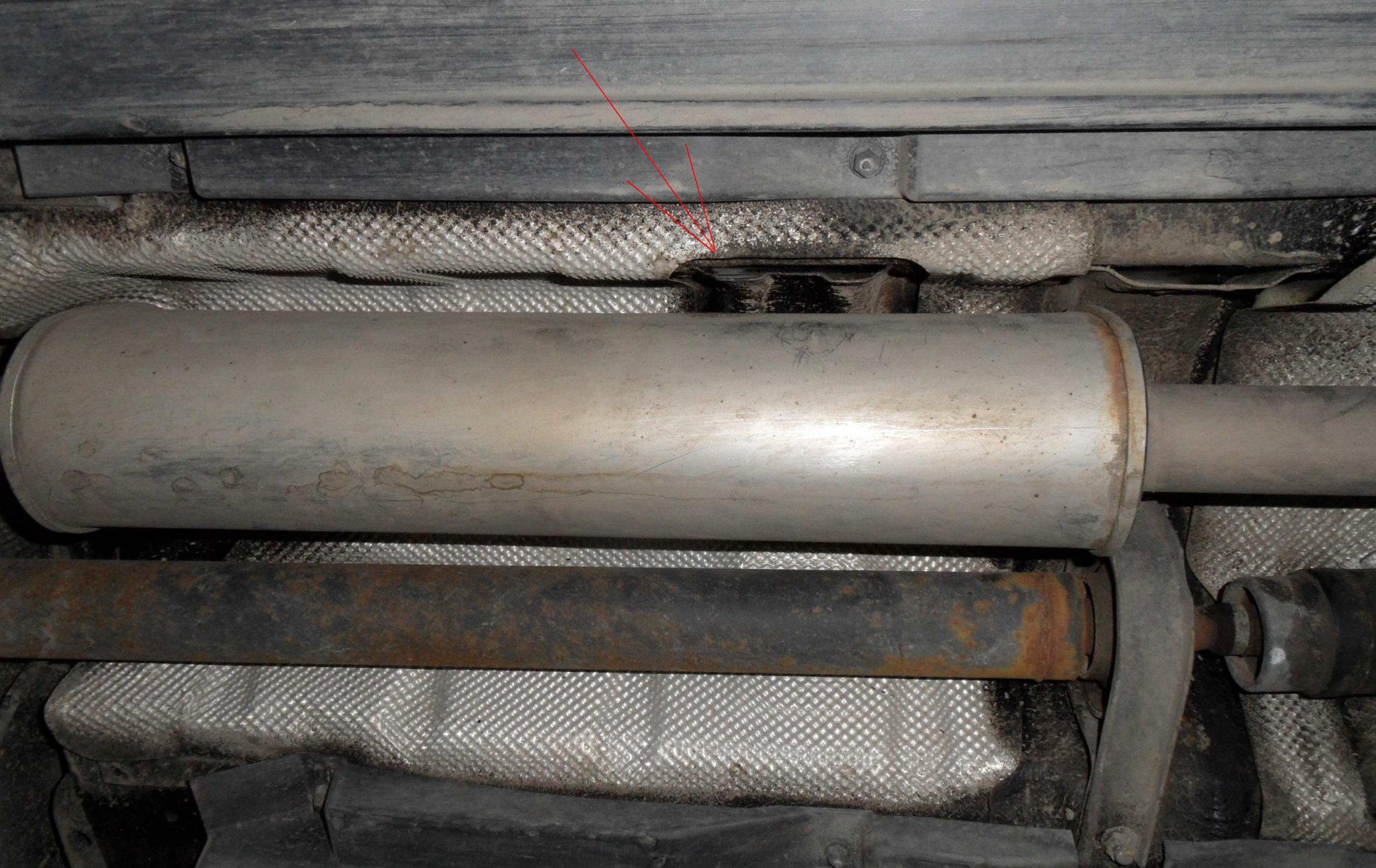

Почему вы решили, что центральная часть глушителя задевает стальную скобу?
Я не решил, а задал вопрос. Есть основания предполагать (покачайте глушитель, не очень нежно). Вот и прошу либо исключить это, либо подтвердить (тогда проблема будет найдена).

Тогда, как представитель Сузуки, хотя бы вы проверьте - задевает или нет промежуточный глушитель стальную скобу над ним, см. фото, при определённых вибрациях.
Кстати, обратите внимание - как покрылся ржавчиной вал привода заднего моста. И это при гаражном хранении, зимой авто не эксплуатировалось. Это нормально?
В н.в.авто находится на СТО на подъёмнике. И сам лично,и мастер пробовали расшатать пром. глушитель чтобы ударить им о скобу-не получается.А отсутствие каких -либо следов удара или трения как на глушаке,так и на скобе говорит о том,что и во время движения ничего такого не происходит.[DOUBLEPOST=1436944583][/DOUBLEPOST]

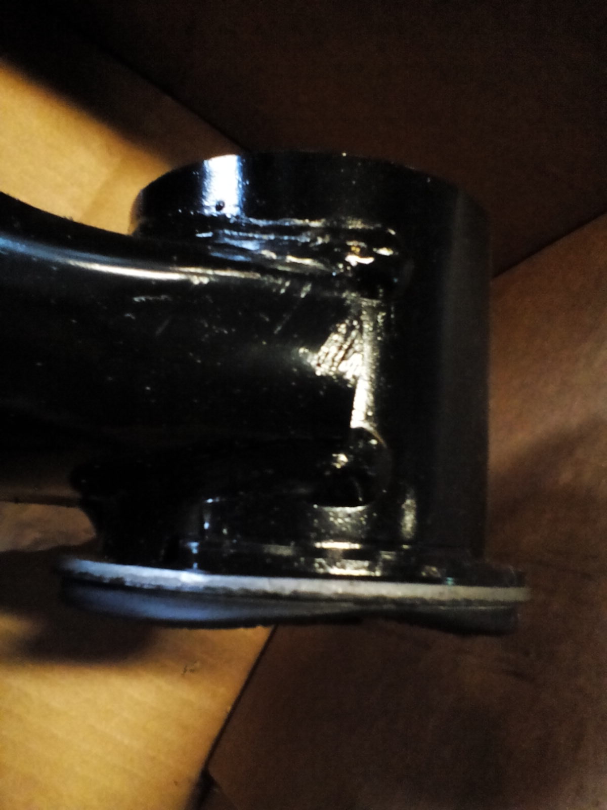

Только-что смотрел :на 4×4 на аммортах метки ЖЕЛТЫЕ.[DOUBLEPOST=1436945541][/DOUBLEPOST]Меняем балку в сборе.Вот фото части балки новой и сайлента в ней.Смущает действительно вот это утончение или истончение резины сайлента в определённом месте.
[DOUBLEPOST=1436945583][/DOUBLEPOST].Вот фото части балки новой и сайлента в ней.Смущает действительно вот это утончение или истончение резины сайлента в определённом месте.
