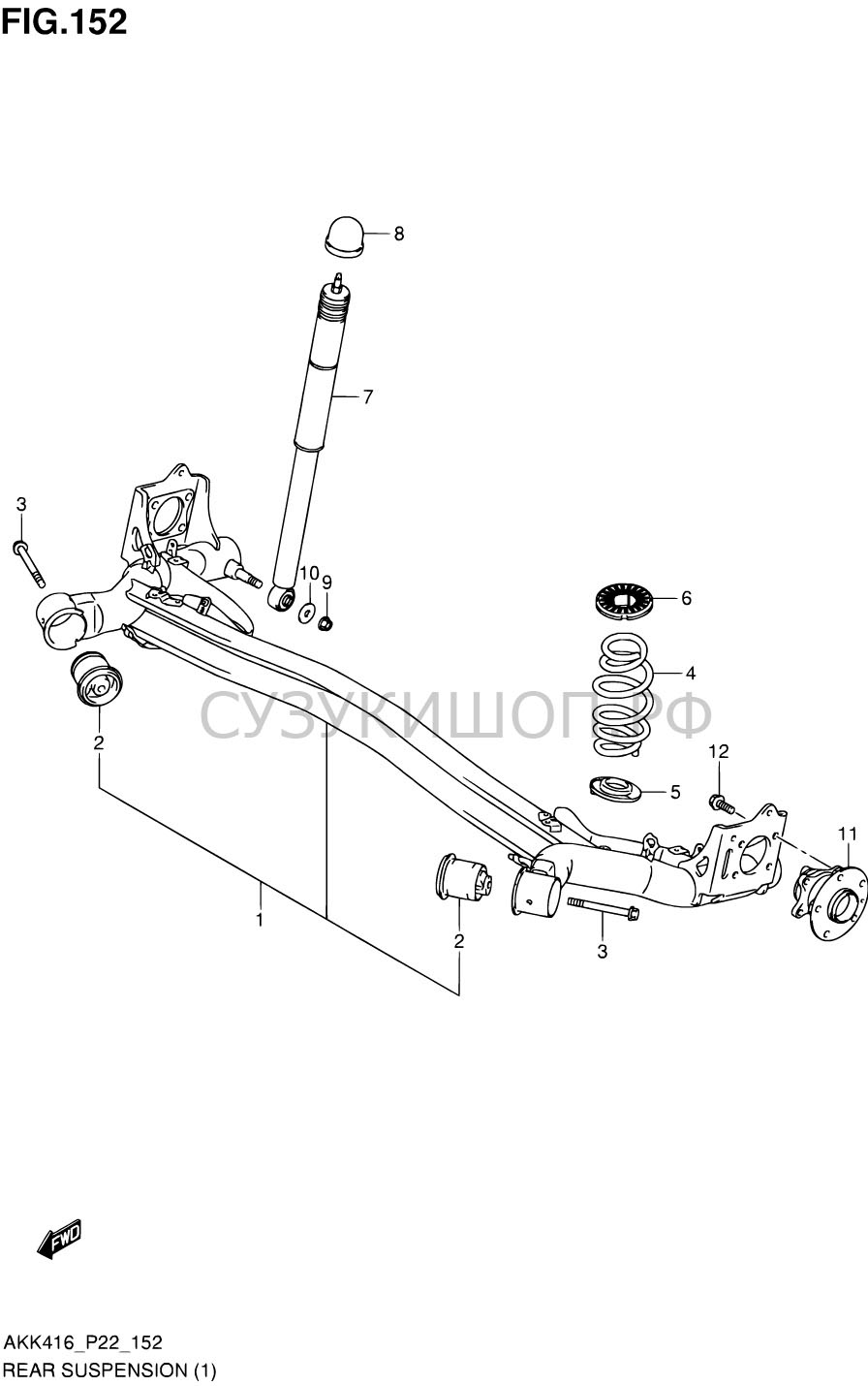

L DEN, можно подробнее что именно будут менять? если можно то каталожные номера, да картинку-схему тоже хочется))))
Тоже жду замены ,поэтому отвечу. Менять будут с/блоки задней балки.Поз.№2 на схеме. Номер стоковых 4622161M00, номер моденизированных_- 4622161M10

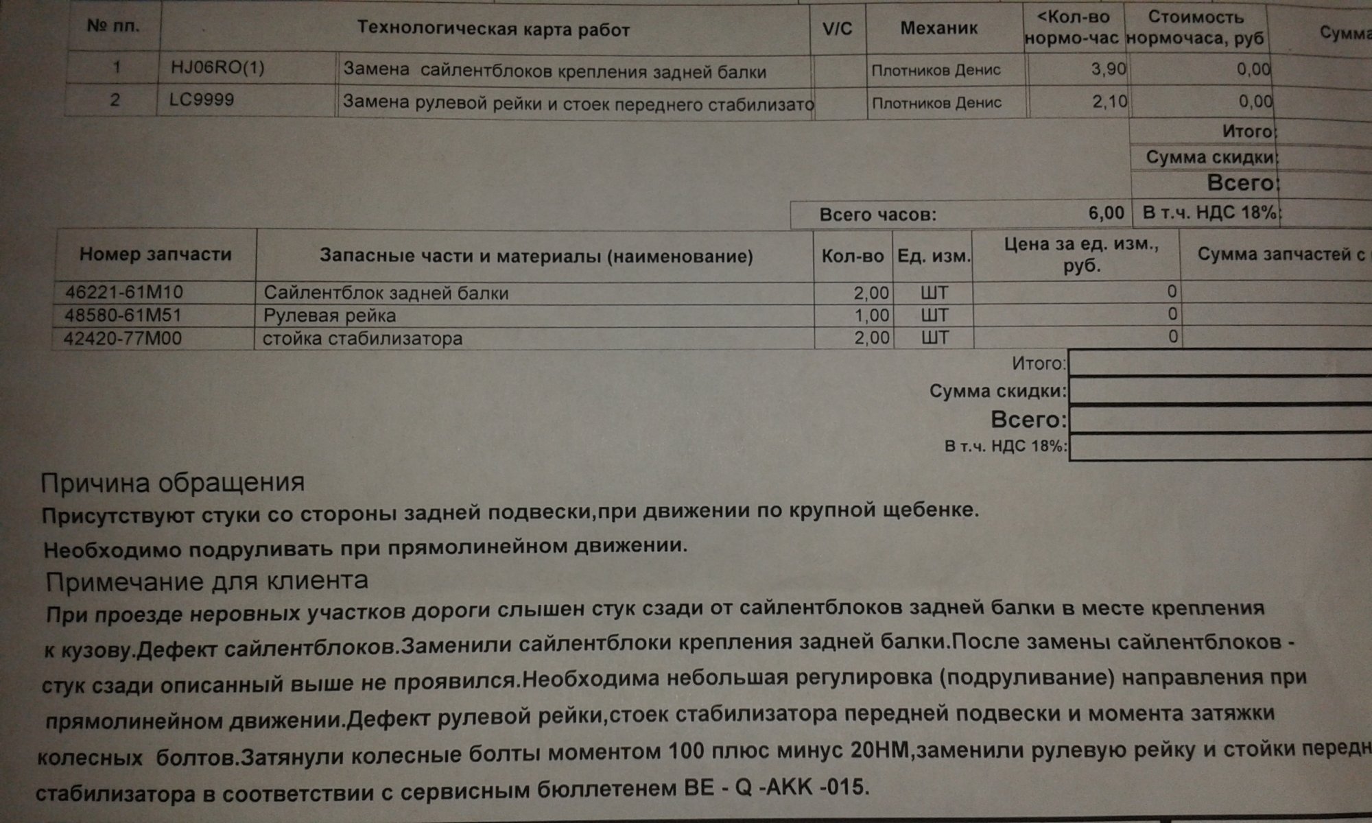

Наконец то для меня тема "Громыхания задней подвески" закрыта. на днях поменяли мне с/б по гарантии второй раз. На этот раз поставили "модернизированные".Так же поменяли рулевую рейку и стойки стабилизатора.
Не знаю , что именно из замененного больше повлияло на поведение машины , но оно изменилось в лучшую сторону. Стуки сзади пропали совсем. Подвеска работает очень тихо на любом покрытии , будь то щебень ж/д переезд ,лежачий полицейский и т.д. Появилось ощущение сбитости, собранности подвески. Рулежка на скорости тоже немного улучшилась, по прямой машина идет очень хорошо. Короче я доволен как слон. Все мои напряжения и лишения не прошли даром!

Наконец то для меня тема "Громыхания задней подвески" закрыта. на днях поменяли мне с/б по гарантии второй раз. На этот раз поставили "модернизированные".Так же поменяли рулевую рейку и стойки стабилизатора. Посмотреть вложение 104186

Дефект момента затяжки колесных болтов?! Они серьезно? Или они хотят сказать, что они были на столько не затянуты, что колесо люфтило на ступице?
lesik72
16 Май 2014
1,968
738
МО Серпухов
Вот этого я тоже не понял. Все бумажки подписывал на спех, т.к. промурыжили они меня 10!!! часов. Из них час закрывали наряд. Потом уже когда поехал от них обратил внимание, что переднее пассажирское кресло отодвинуто назад полностью и пинка опущена почти в горизонтальное положение. Как вы думаете, что они делали все эти 9 часов?
