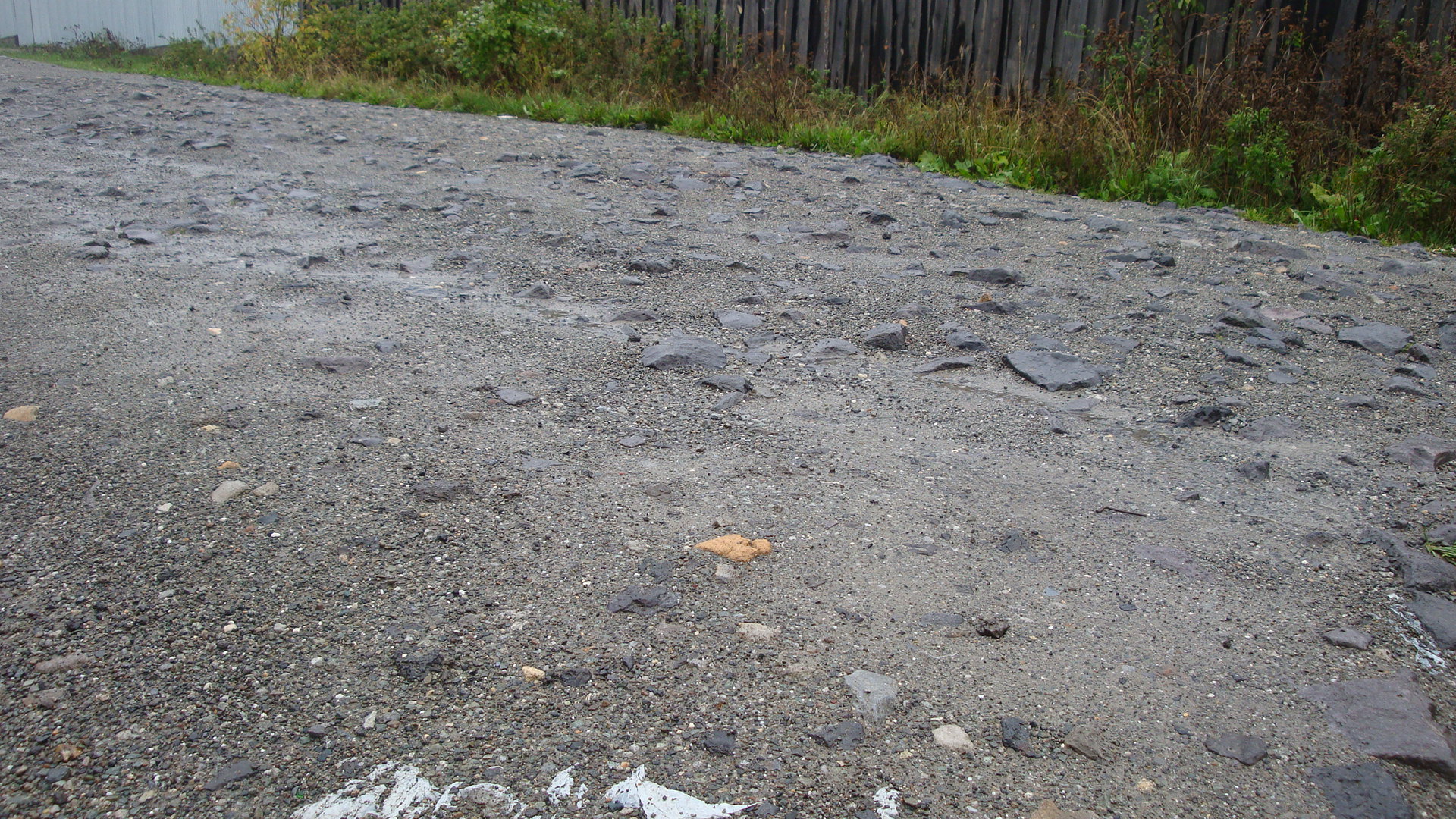

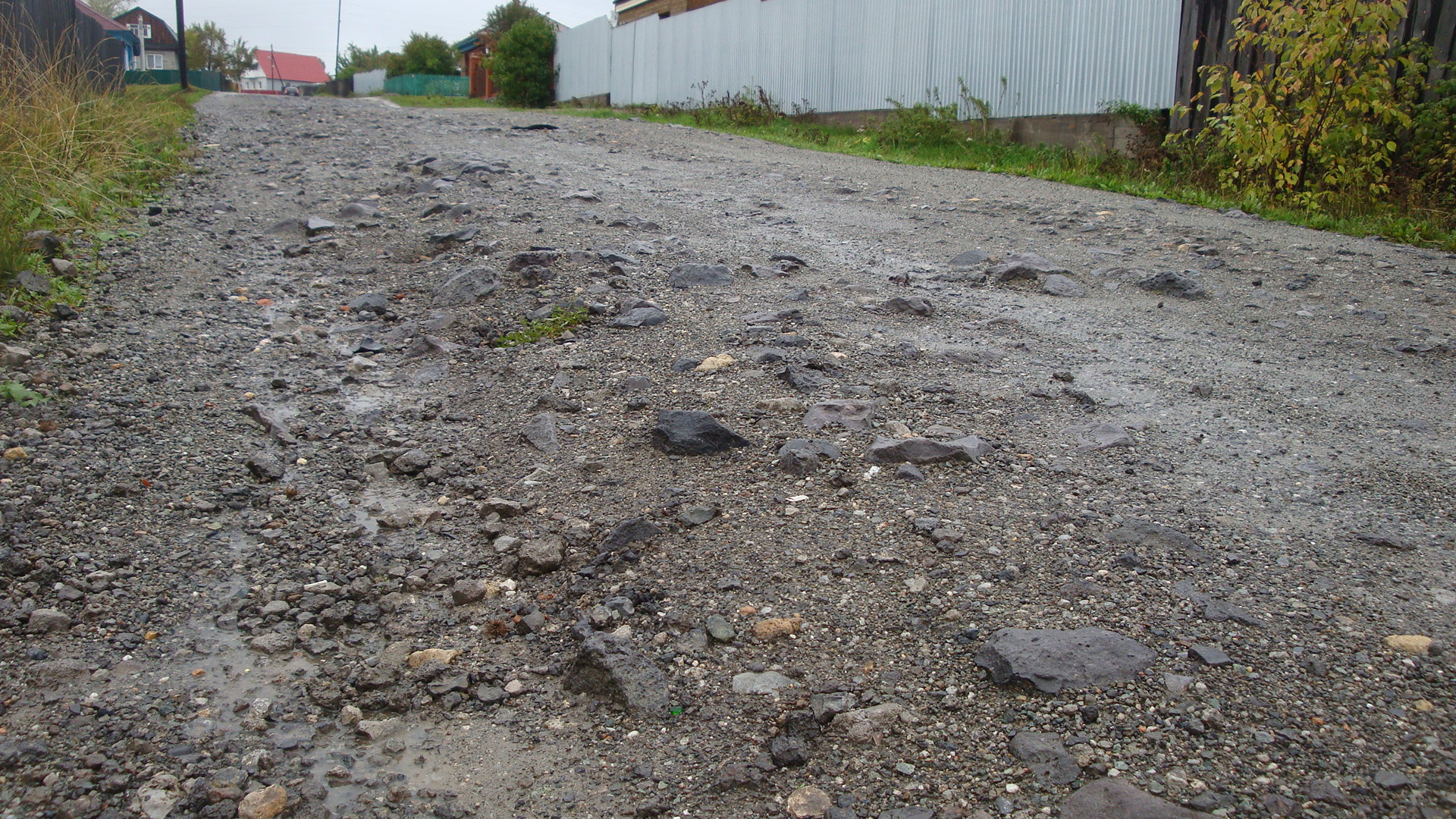

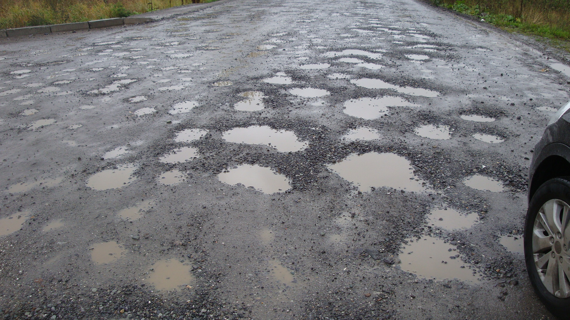

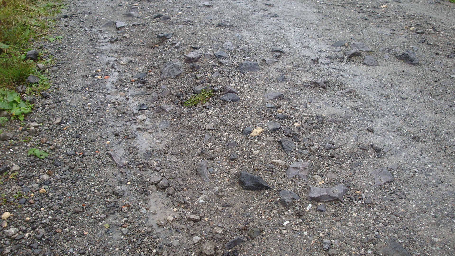

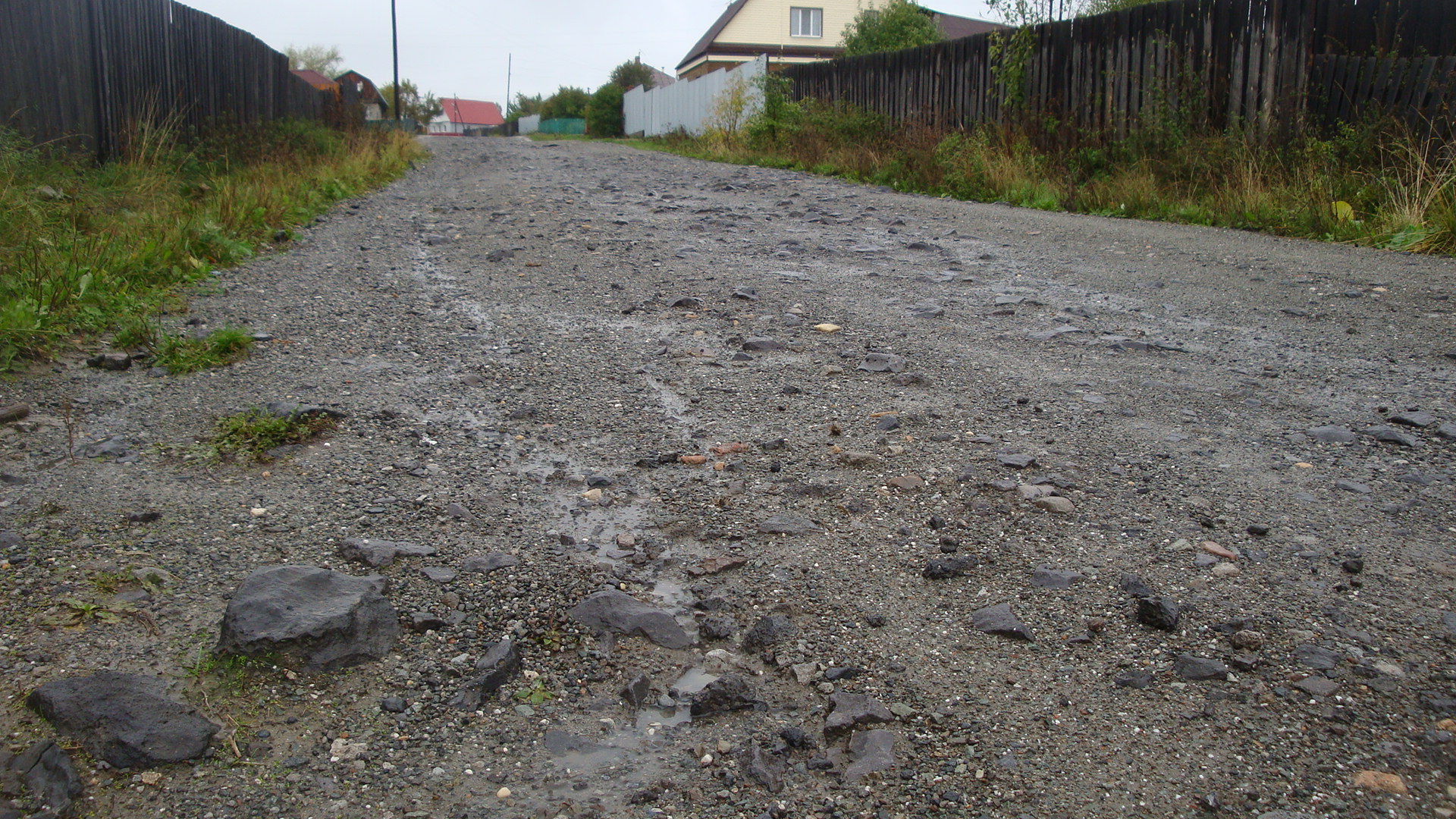

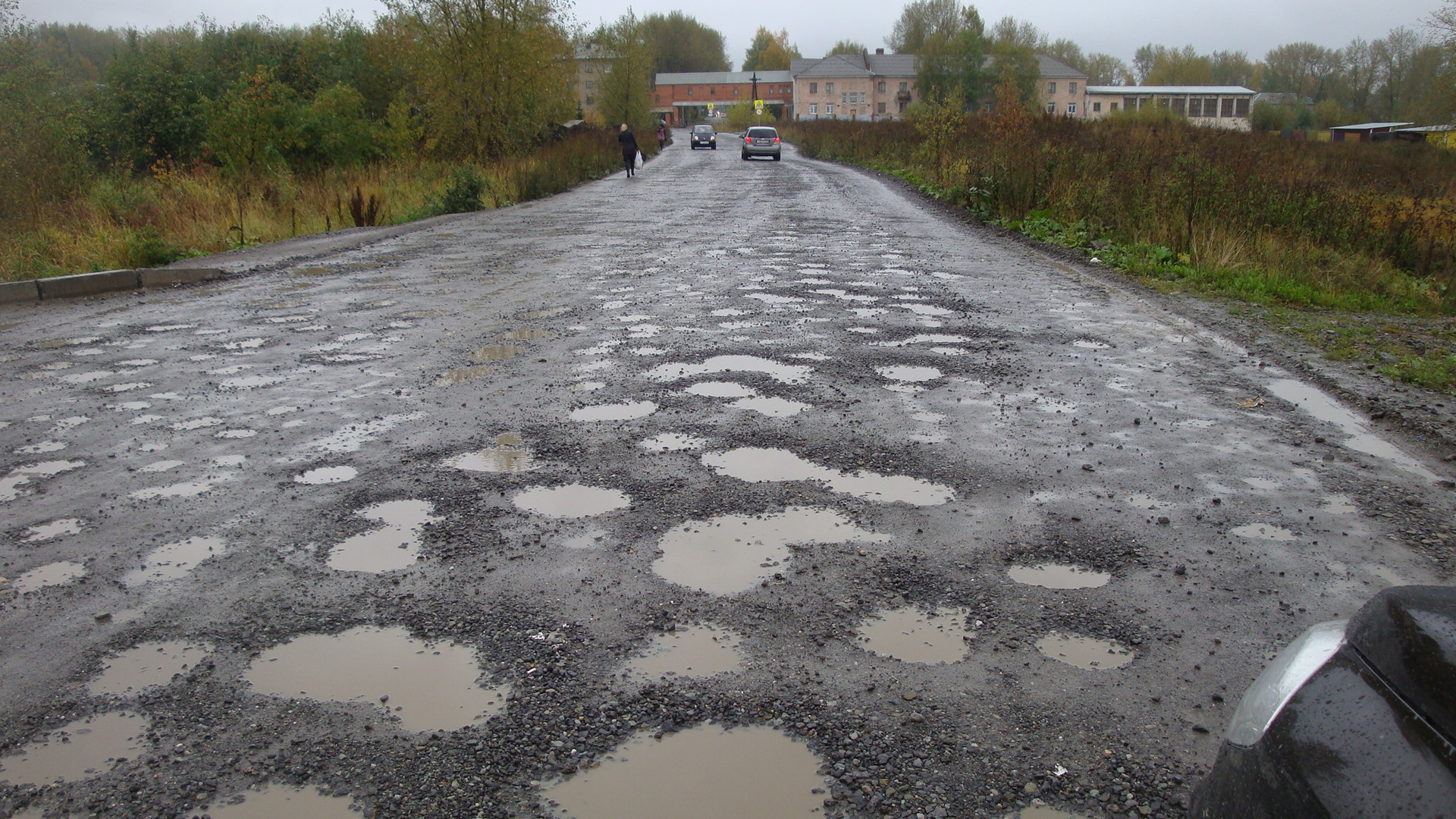

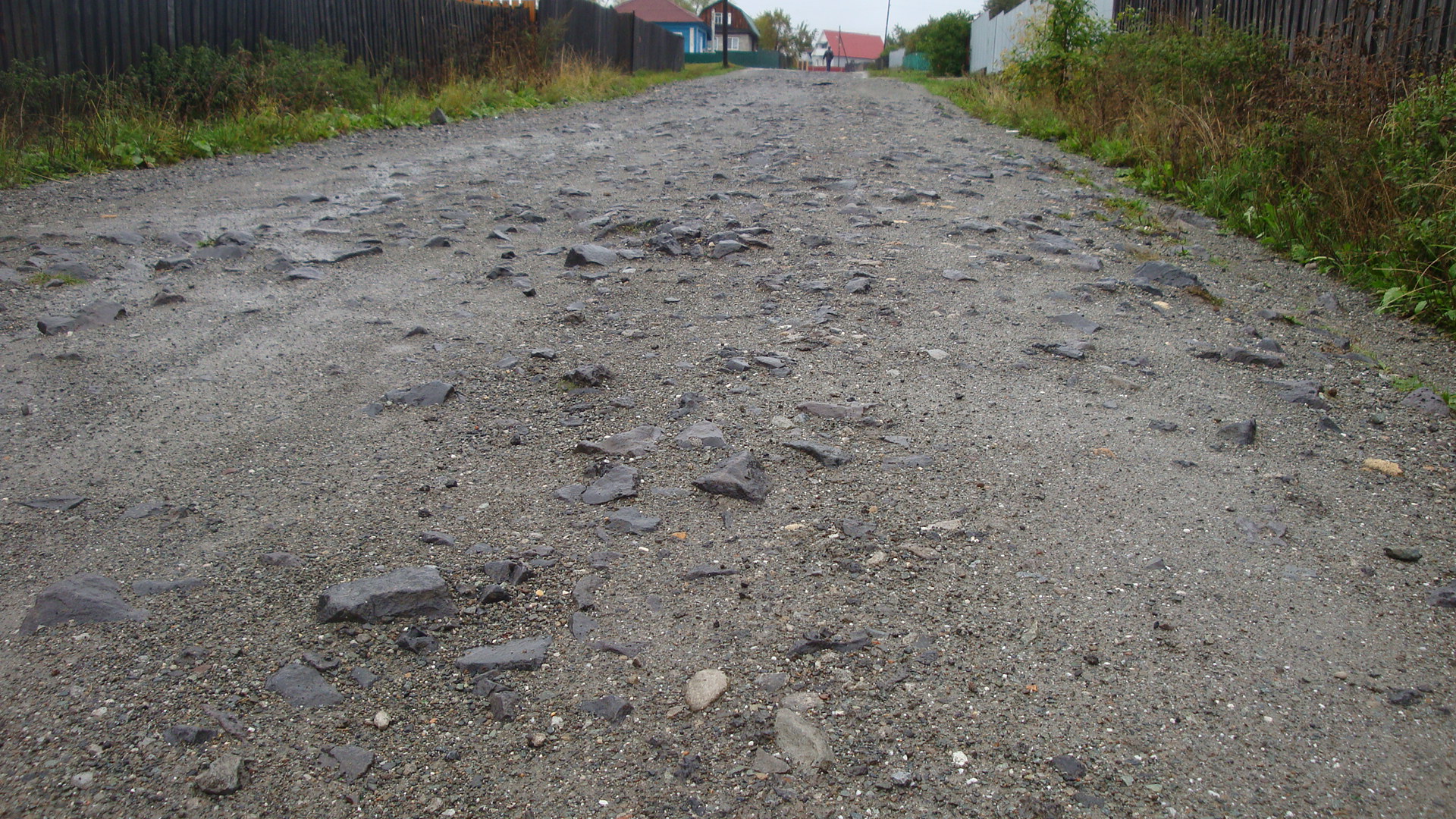

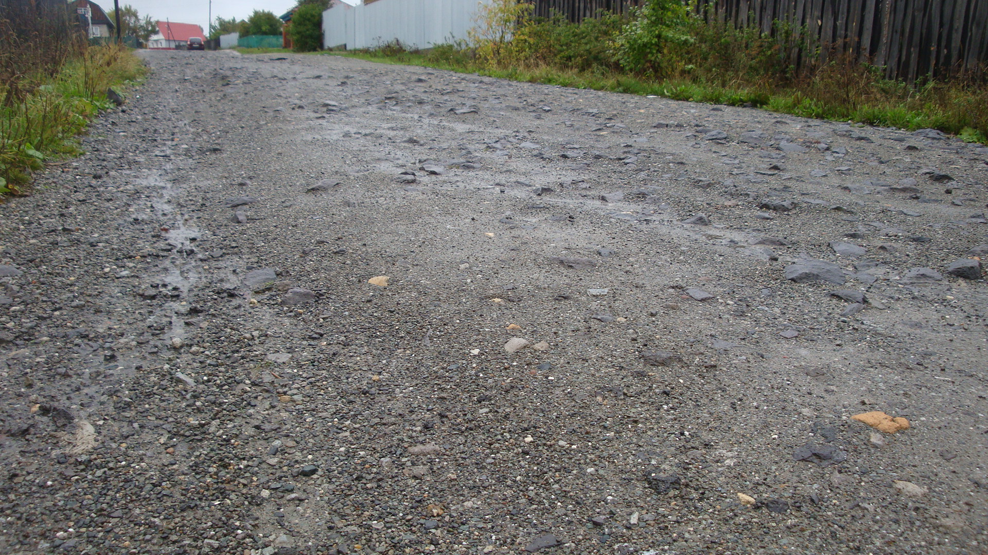

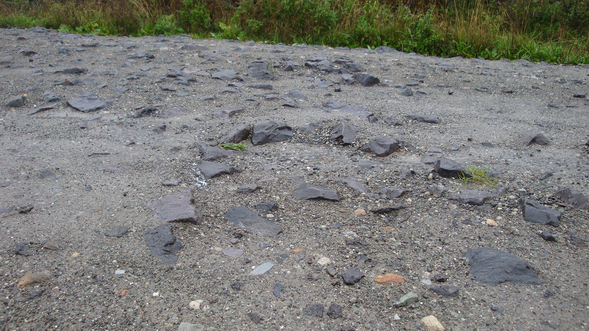

Обещанные фото .Это отличная дорога(ни чего не брякает и не стукает) DSC00803.JPG DSC00806.JPG А на этой дороге(хоть она без ям)тот звук(названный громыханием) проявляет себя в 100% случаев. DSC00815.JPG DSC00817.JPG DSC00818.JPG DSC00819.JPG DSC00820.JPG DSC00821.JPG DSC00823.JPG Жаль.что такой дороги нет рядом с моим ОД.

Обещанные фото....................
Прошу прощения, а тут на форуме нет компьютерных специалистов? У меня явно что-то с компьютером, наверное, вирус - на фотографиях пиночет-а вместо обещанных дорог мне показываются снимки с поверхности Марса.
Так вы чо ,на планете Земля живете?А я с вами как с ровней разговариваю.:beee:Вообще то у нас не все дороги такие...Это лучшие.

lesik72, поздравляю с заменой.Теперь вы меня поймете,что я чувствовал,когда мне поставили модернизированные сайленты.Фотки Пиночета я помню еще при первом их появлении на форуме.Еще тогда я говорил,что они точно отображают поверхность,на которой появляется стук.И у нас этих Марсианских хроник хватает.Только же мы не на марсоходах ездим!!!
все правильно. Эффект проявляется не от резкого изменения позиции колеса, а от раскачивания кузова. Поэтому, надо искать дорогу на которой будет раскачиваться кузов на скорости в 20-25 км/ч
