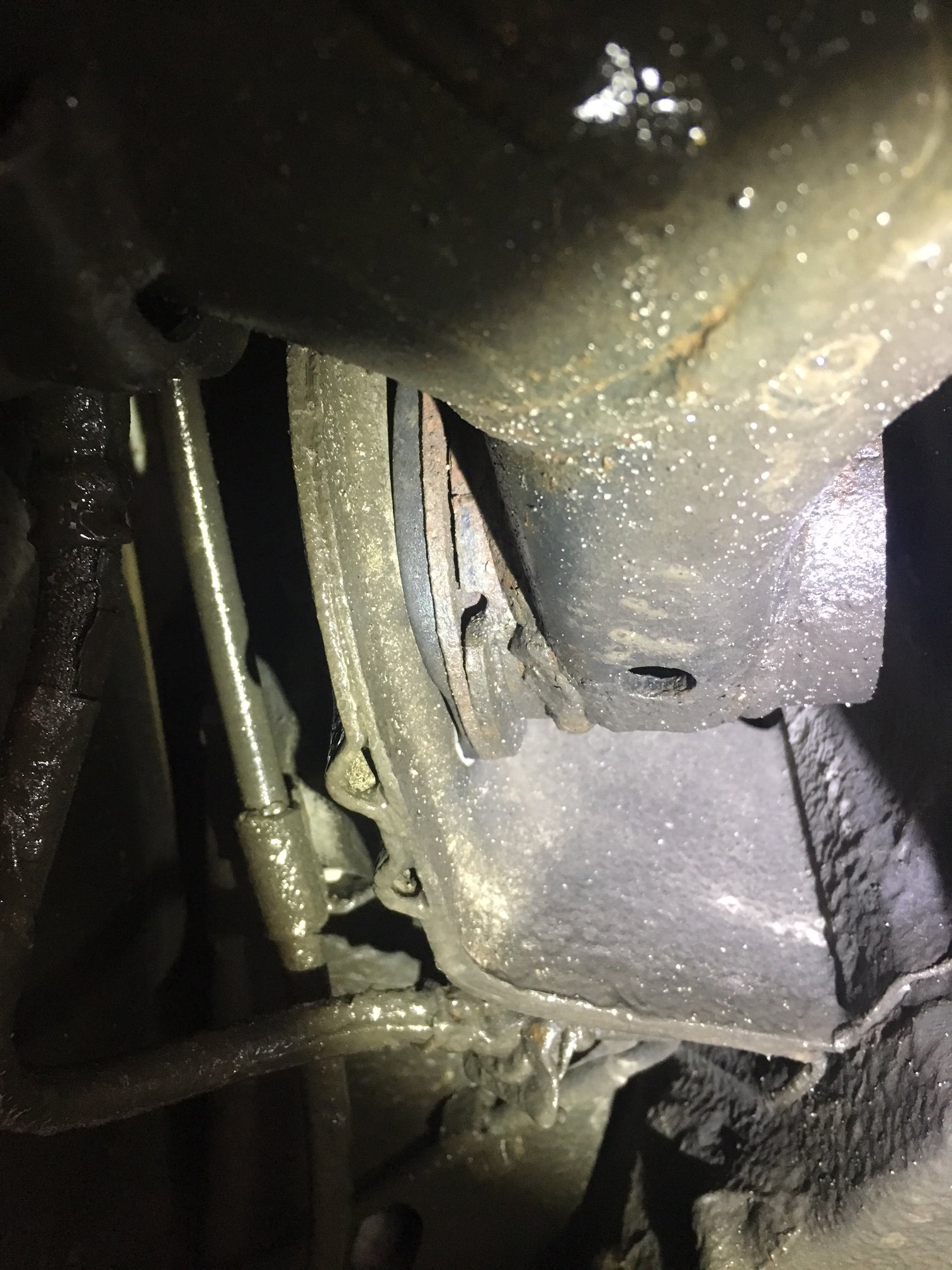

Намедни масло менял в моторе, увидел сайленты балки трутся об раму, стоит ли менять, чем отличаются модернизированные? И не ндравицца мне ,как балка громыхает.
Еще девайс непонятный увидел, балка соединена с кузовом и какимто выключателем тягой, это зачем кто знает?

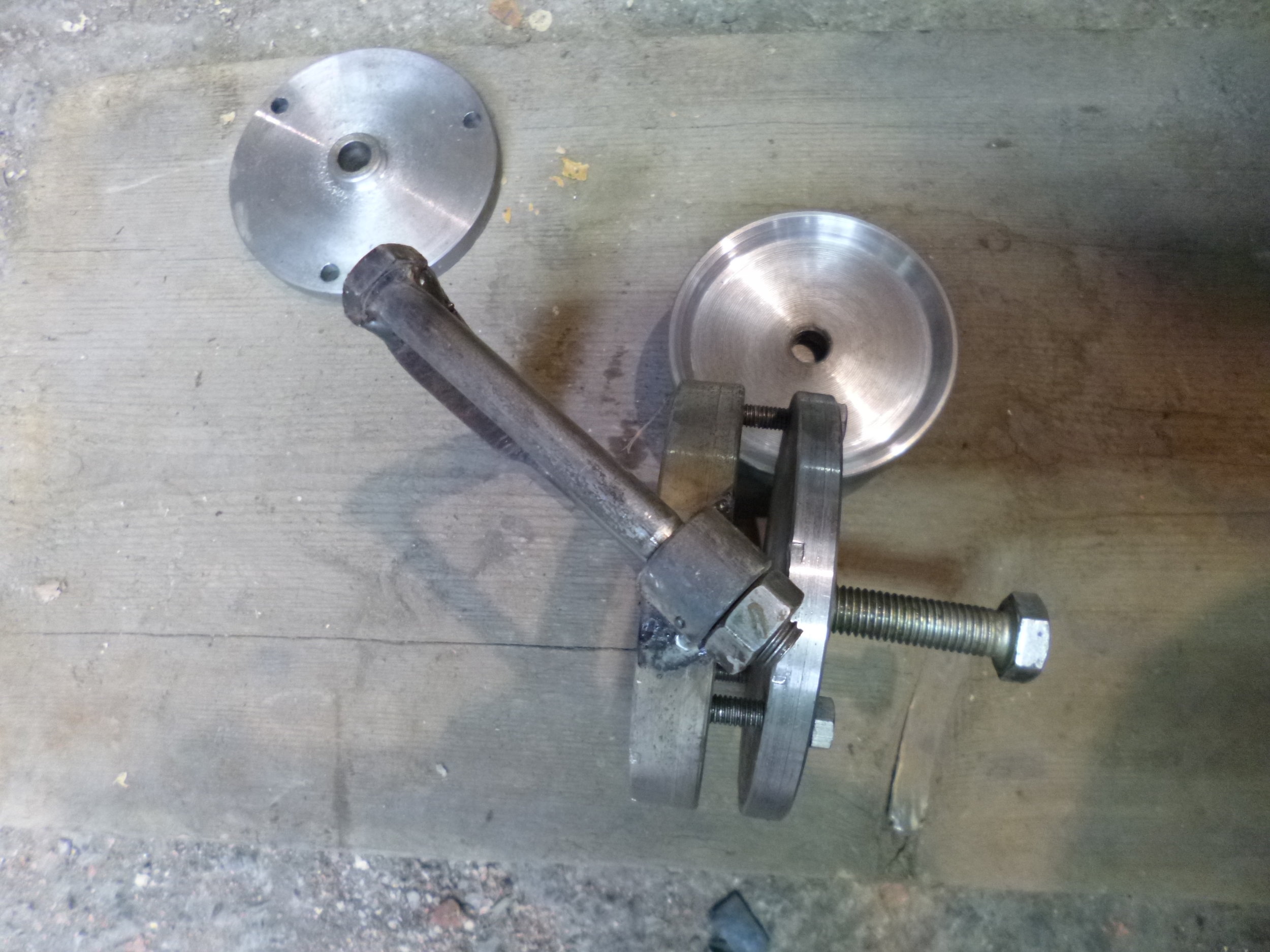

Обязательно напишу, т.к. буду менять самостоятельно и съемник самодельный сфоткаю. Планирую менять во второй половине августа.[DOUBLEPOST=1566032266,1564656601][/DOUBLEPOST]

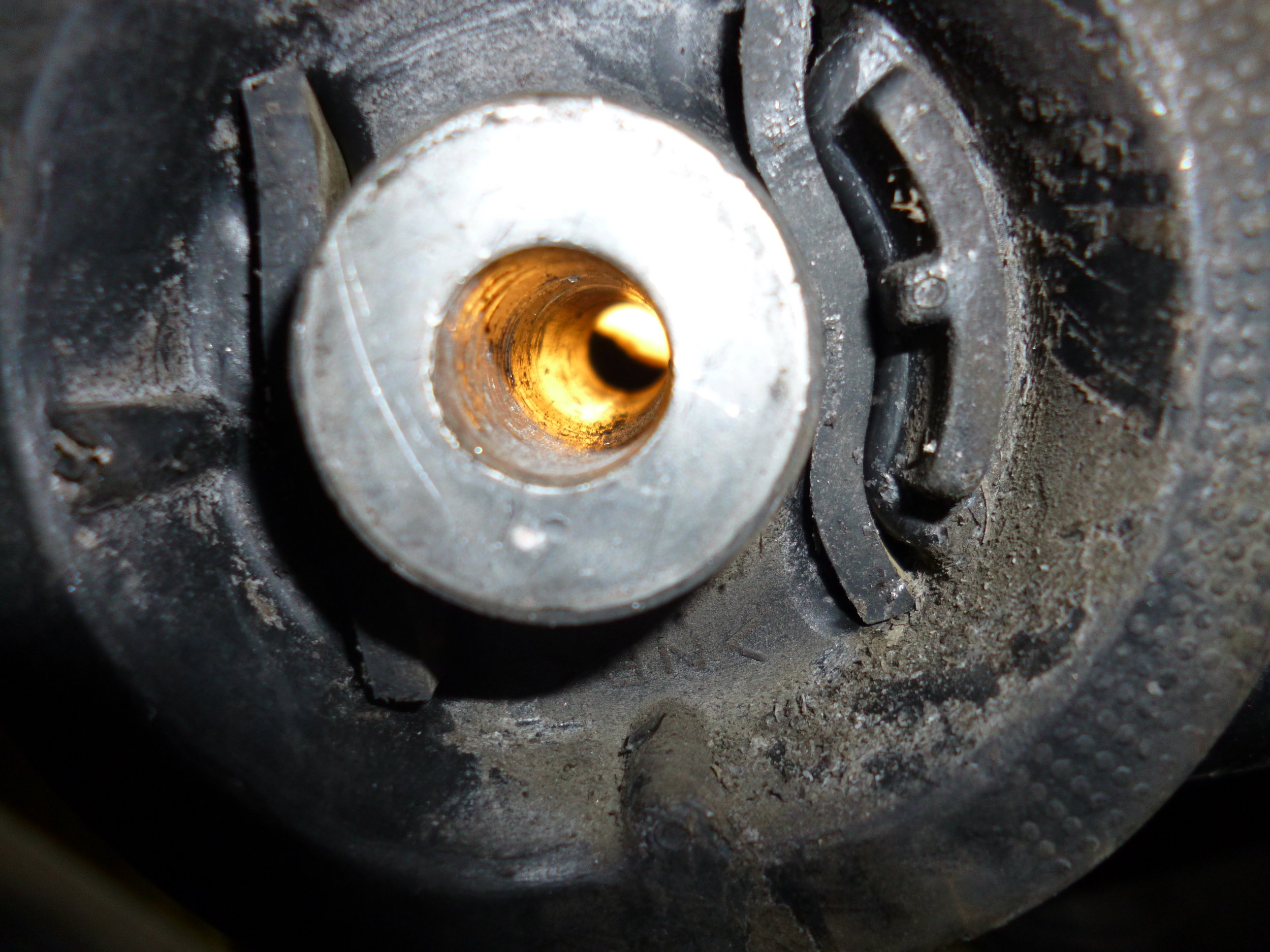

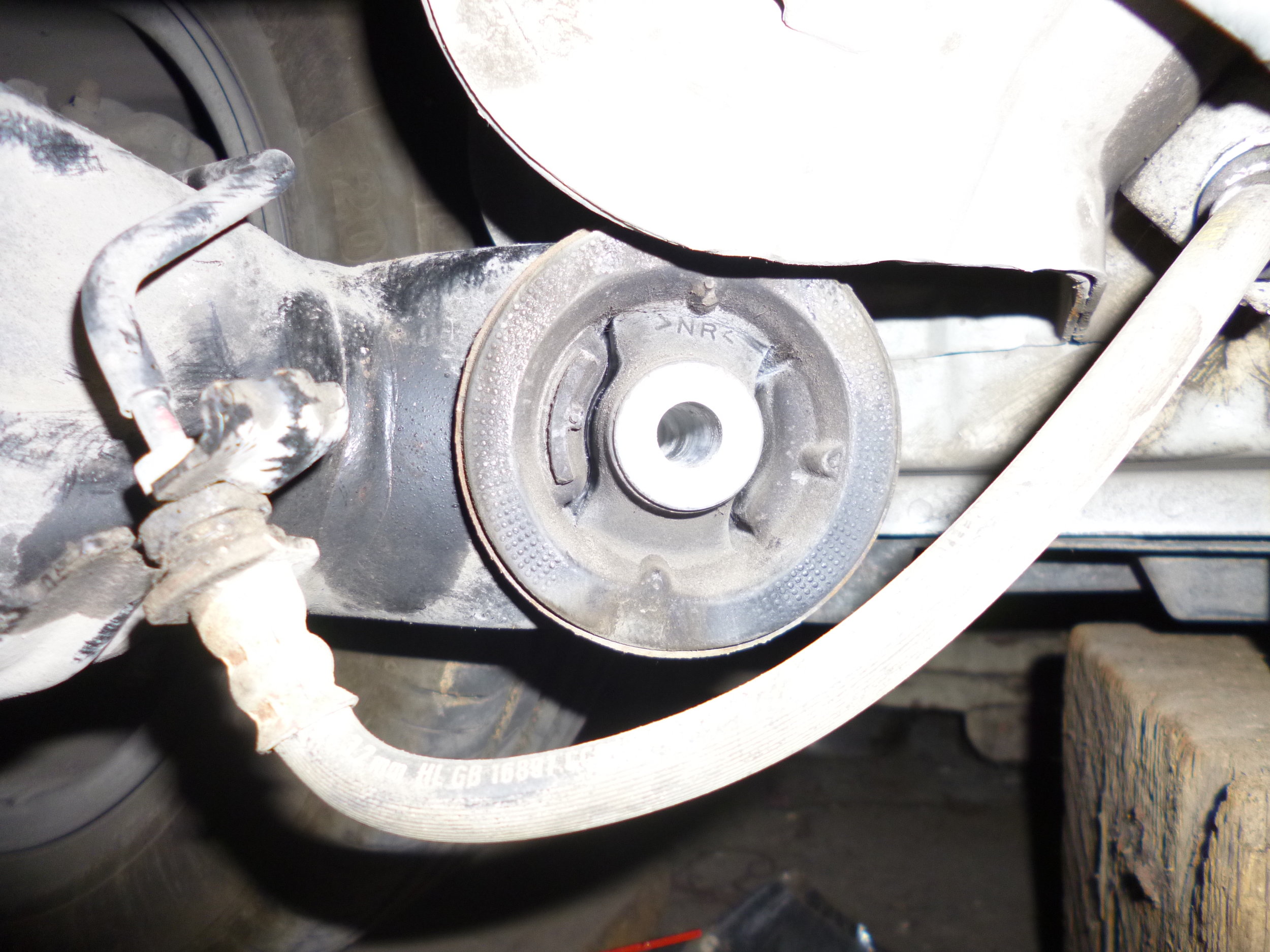

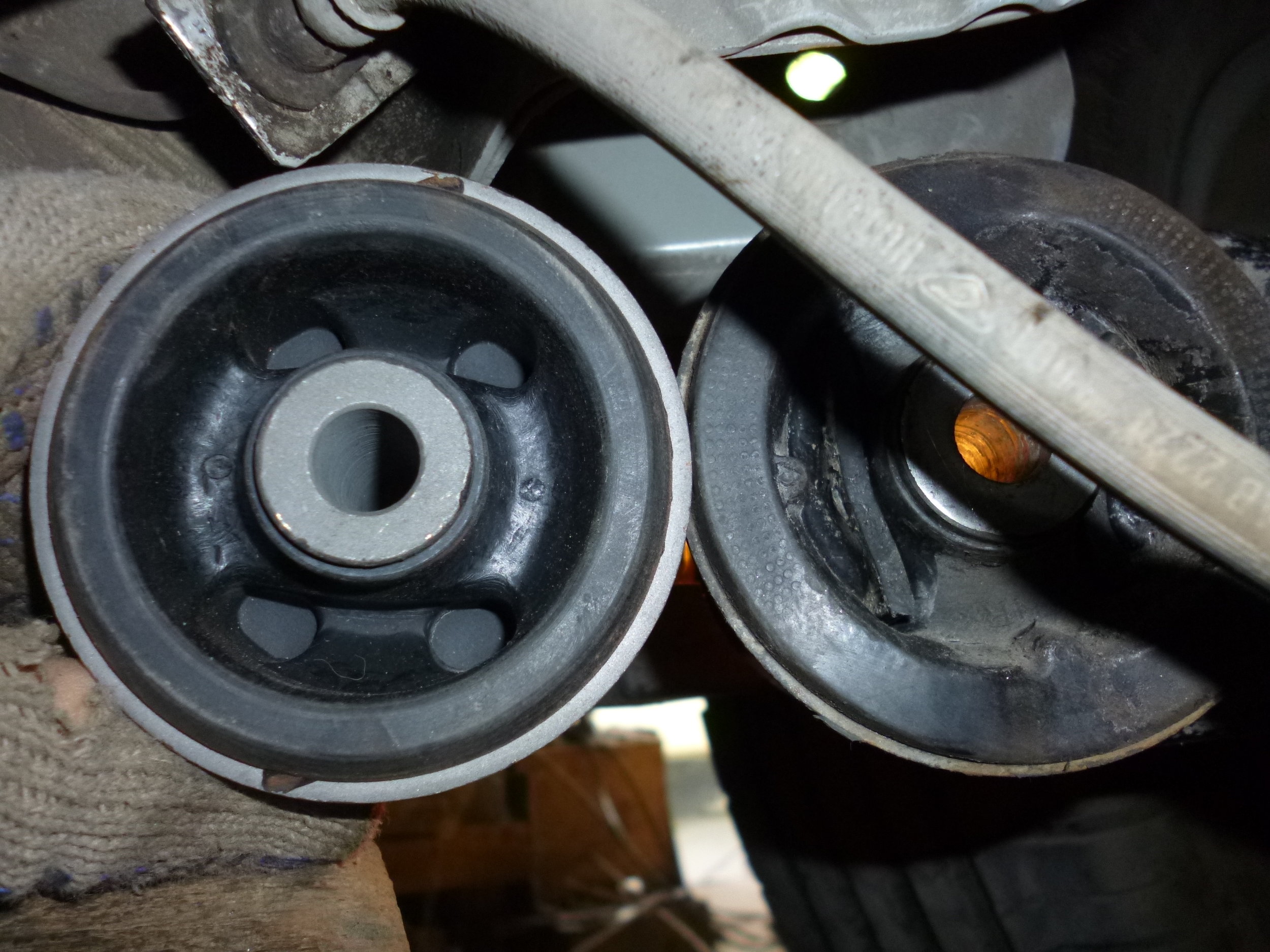

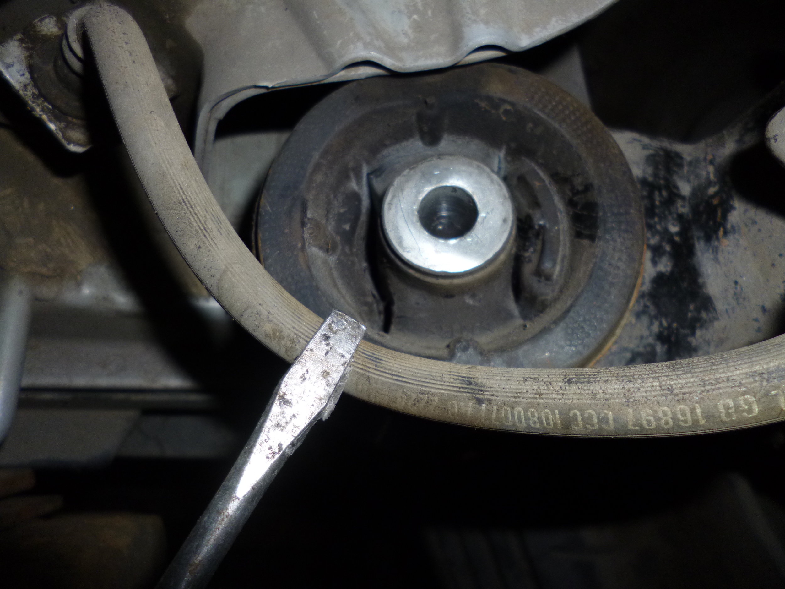

Спасибо большое,буду выздоравливать.[DOUBLEPOST=1567345761,1566104135][/DOUBLEPOST]Немного оклемался, руки зачесались, пока я на больничном и в отпуске, времени много. Очень хотелось взглянуть на родные сайлентблоки. Снял задние пружины, вытащил болты крепления сайлентов. Балку опустил вниз, и она уперлась в задний редуктор. Не хватило всего 100мм. для снятия сайлентов, т.к. в моем случае съемник предназначен для выпрессовки с уличной стороны, и еще немного мешал кронштейн или щека крепления балки. Можно было еще доработать съемник, чтобы выпрессовать во внутреннюю сторону, для этого нужен кусок трубы, и соединить с кольцом моего съемника для второй точки опоры. Или опустить задний редуктор так же на 100мм., если позволить угол наклона для приводов, если нет, то придется открутить привода от редуктора. А так же, открутить подвесной подшипник кардана и тормозные шланги от кузова до балки, иначе они натянутся. После всего этого, балка опуститься еще ниже до трубы глушителя…
Итак, наружный диаметр фланца нашего сайлентблока 85мм.. А диаметр фланца от классики 80мм., соответственно диаметр резинового буртика немного меньше, а вот высота буртика 7мм, а у нашего 5мм. Остальные все размеры одинаковые. Так что можно ставить и от классики, главное установить их правильно, как на фото. Именно так сайленты стоят на классике. Удар колеса через сайлентблок приходится на цельную часть резины. И еще нюанс: на сайленте от классики с обратной стороны от фланца есть небольшой резиновый «бугорок- выступ», он ставится в сторону передней части авто для компенсации удара колеса. У нас сайлентблок установлен цельной резиновой частью вертикально. По горизонтальной линии в сайленте влит в резину компенсатор удара, (некая металлическая полукруглая пластина), но он работает хорошо, когда задние колеса ударяются об бордюр при движении назад. И тут у меня пришла мысль, что если усилить сайлент, затолкать резину в пустотные промежутки, минуя полной разборки. В общем, вырезал полоски резины толщиной 4мм., отогнул внутреннюю втулку сайлентблока с помощью прутка. Затем с трудом затолкал полоски резины. Получилась довольно жесткая конструкция. Теперь сайлент работает, что вверх-вниз, что влево-вправо с одинаковым усилием. Пусть это временно, но результат налицо. Резинки со временем, конечно, могут выпасть. Собрал машину и в тест-драйв по кочкам и по лежачим полицейским. Ни каких стуков, бряканья и ударов заметных нет. Машина проходит по кочкам, что перед, что зад примерно одинаково. Вывод-недоработка производителя, об этом уже писали в данной теме. Можно было отлить и цельную резину вкруговую. Вот теперь интересно, что же представляют собой модернизированные сайленты М10. Хотелось бы взглянуть на фото.

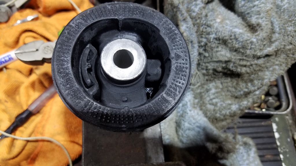

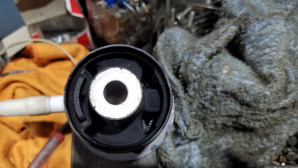

Новые сайленты я пока не поставил, не до них. Хотел сфоткать новые и старые сайленты для сравнения. Но раз @dbog68 уже выложил фото старых, то завтра, если не забуду, выложу фото новых модернизированных сайлентов, которые М10. Сразу будет видно чем они отличаются и почему с ними балка перестает стучать.
Вот фото новых сайлентов, сравниваем со старыми на фото от @dbog68.

metel, спасибо за фото.Теперь видно отличие и даже на фланце на резиновом ободке с пупырышками нет выемки вверху и внизу.Судя по фото с правой стороны видно сквозной просвет.Кстати, на старых сайлентблоках просвета нет.
В середине резина залита цельная, вкруговую.Поэтому резиновые полоски я заталкивал с четырех сторон,в упор.А вот после замены сайлентов на фото от
drslava, видно,что есть выемка на резиновом ободке.Может производители разные.
есть они, просто на фото не очень видно
и тут ты ошибся, просветы есть насквозь, только очень тонкие. Говорю это потому, что сегодня сам все увидел.

Сразу скажу - без болгарского проигрывателя, зубила и кувалды пришлось бы очень тяжко. Не знаю как это делают официалы, а нам пришлось в конечном итоге снять балку. На месте сделать не удалось, поскольку универсальный съемник сайлентов там не приспособить никак. Да и вообще не приспособить из-за фланца самого сайлента.
В общем, задний редуктор полностью снимать не стали, и кардан не трогали. Сняли суппорта вместе с тросами ручника, с трубками и шлангами, отцепили проводку от ступиц и от муфты. Сняли приводы. Потом сняли верхнюю опору редуктора, а сам редуктор просто немного опустили вниз на гидростойке. Сняли глушитель, после чего вытащили балку. На снятой балке срезали болгаркой фланец сайлента, потом затащили балку под пресс, где успешно выпрессовали старые и запрессовали новые сайленты. Да, без пресса тоже было бы тяжко. Обойма сайлента изрядно поржавела, и усилие пресса достигло 15 тонн, когда сайлент наконец сдвинулся и начал вылезать.
