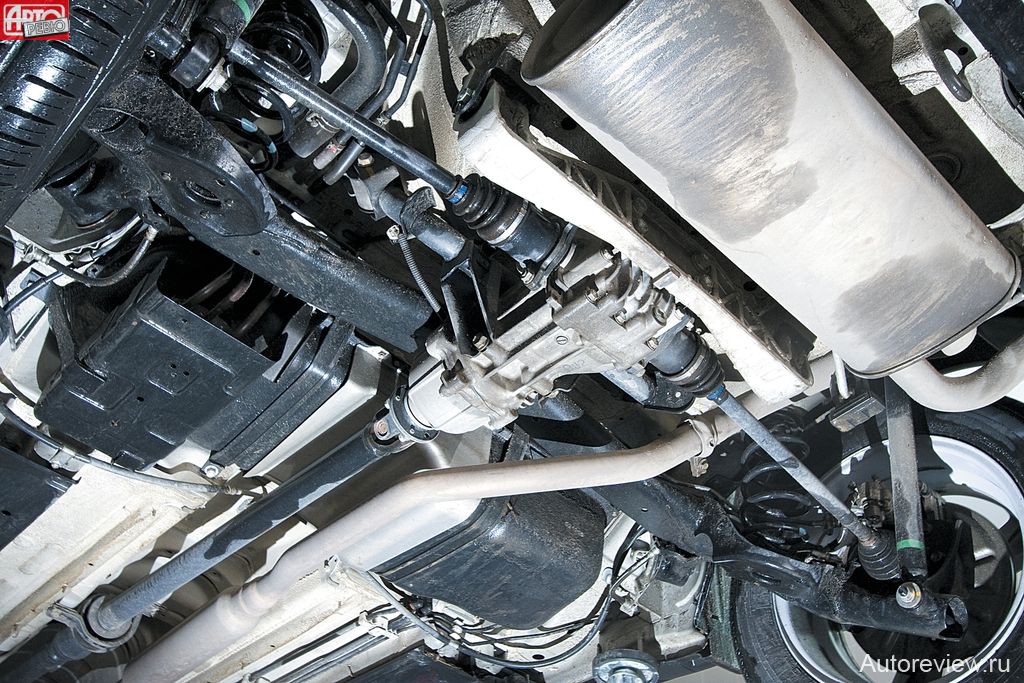

У меня тоже подстукивает задняя балка,я уже писал в другой теме.Наша балка крепится к кузову через сайлентблоки с одной стороны, и с другой ее поддерживают аммортизаторы.Где именно стук пока не знаю.Хочу попробовать такой метод:посадить напарника за руль,самому сесть в багажник,предварительно открыть люк для снятия штока аммортизатора на боковой обшивке,и через него уже послушать откуда идет стук.Очень сильно слышно при езде погрунтовой гармошке на маленькой скорости 10-15км. Такое ощущение,как-будто аммортизаторы не справляются со своей работой.
