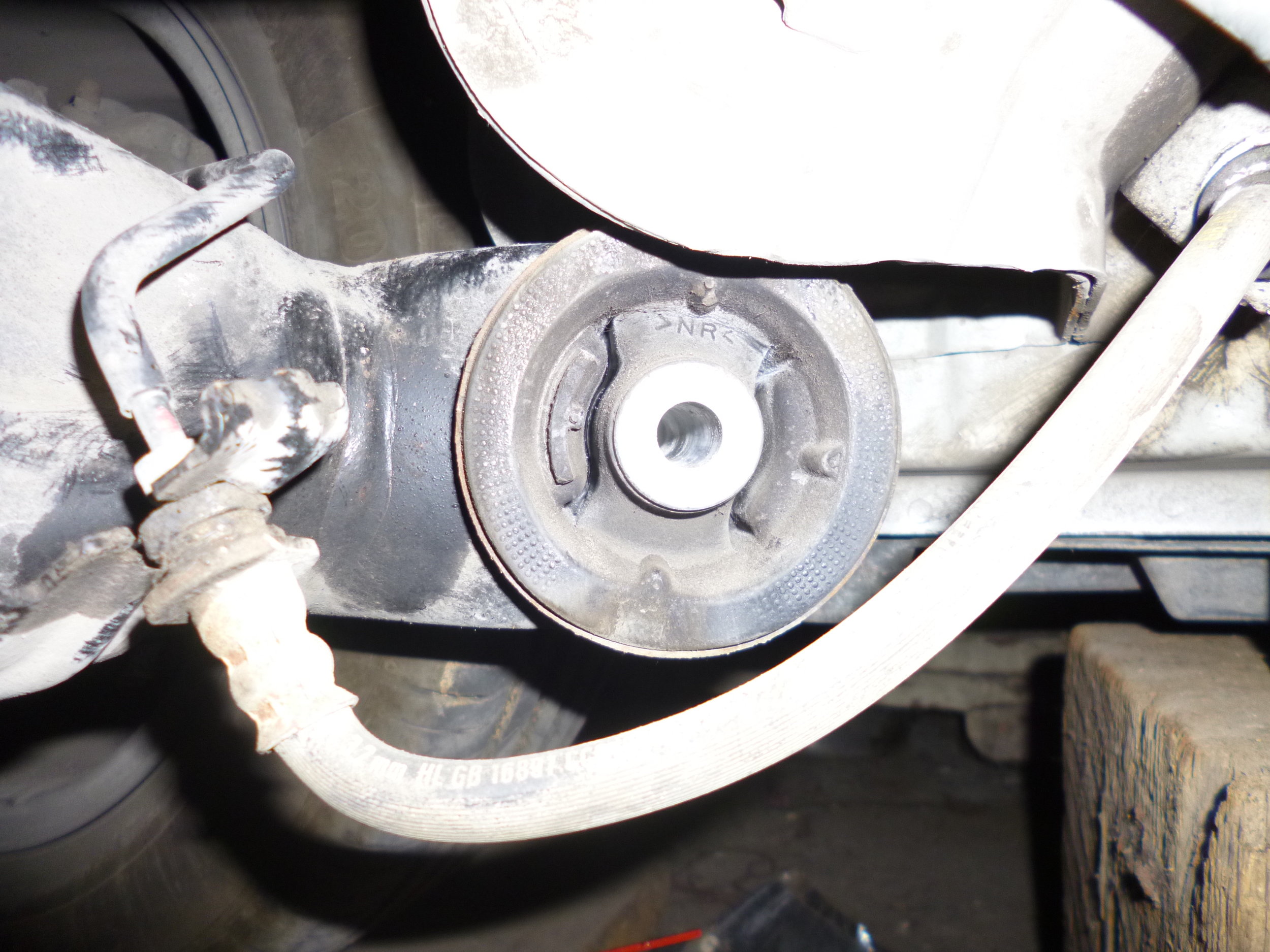

Как сейчас полёт? Не вылетают куски?
По городу все нормально.Проехал по разрытой дороге,скорость 5-10км максимум ,кочки,ямы и т.д. Такого сильного бряканья я не ощутил,но какие то небольшие удары все-таки были. В сайлентблок я заталкивал 4 полоски, жаль, что не промазал их резиновым клеем.Рукой можно нащупать только одну полоску,к остальным доступа нет.Как нибудь залезу в яму и посмотрю.Даже если вылетели ,то не все, я так думаю.
dbog68
12 Июль 2015
295
128
Казахстана г.Алматы
автомобиль Сузуки SX 4 полный привод
Я так понимаю лучше вакуумную резину пихать?
Резина обыкновенная, техническая листовая,не пористая или маслостойкая.
Без снятия пружины можно запихнуть резину?
Задняя балка, как коромысло,чтобы опустить переднюю часть, там где сайлентблок, нужно поднять заднюю часть,а значит пружина мешает.ЕЕ нужно снять.
Просто я читал что ты снимал несколько деталей, съемник ставил
Ни какие детали я не снимал.Там на фото были детали съемника.
По сути, саленты отличаются дополнительными сквозными отверстиями с правой стороны, сверху и снизу.Можно на родных салентах просверлить отверстия диаметром 8-10мм. не снимая их с балки.Будет почти тоже самое.Если бы на момент моей разборки было бы фото модернизированных салентов, я бы просверлил отверстия,и дело с концом.
Жду ваших мнений.

Вы технически грамотный человек, ну какое сверление сайлента? :) Тогда уже долбежка нужна.
Реакции: AB.S
dbog68
12 Июль 2015
295
128
Казахстана г.Алматы
Димыч 72
10 Март 2015
1,270
898
UA Харьковская обл.
Вы хотите сказать, что просверлив монолитное литье резины, можно добиться схожих характеристик с сайлентом М10? Скажу мягко : глупость! Я сам любитель порукодельничать. Но данный вариант неприемлем. Для меня. А вам удачи в экспериментах. ;)
Реакции: AB.S
dbog68
12 Июль 2015
295
128
Казахстана г.Алматы
Обоснуйте подробнее,в чем вы видите глупость?В М10 с правой стороны добавили пустотные отверстия,а левая сторона на мой взгляд осталась без изменений.
Димыч 72
10 Март 2015
1,270
898
UA Харьковская обл.
Глупость я вижу в самом процессе сверления. Пустоты добавлены литьем, но не сверлением. В процессе сверления резины внутренняя поверхность отверствия будет иметь рваную поверхность. А так как сайленты имеют в работе постоянно знакопеременную нагрузку, могут пойти трещины в теле. А это может вызвать отрыв внутренней втулки. Это моё мнение и оно может быть ошибочным. Но 30 летний опыт работы с механизмами и техникой говорит об бесперспективности получения отверстий методом сверления в резине. Просечка-другое дело.
Реакции: Alexannnn-Der
dbog68
12 Июль 2015
295
128
Казахстана г.Алматы
А я вижу глупость в просечке,это вам не листовая резина, там шлеп и готово.Длина сайлента 60мм.Место, где надо сделать отверстие ,толшина примерно 40мм.
И как же вы хотели это сделать просечкой,не снимая сайлент с балки? Даже если к примеру, снять сайлент и на прессе пробовать сделать отверстие просечкой,оно обязательно уйдет в сторону.Не забывайте,что на родном сайленте есть зигзагообразный паз, значит эта часть резины держится только с правой стороны.
Значит все таки вы не отрицаете, что если сделать похожие пустотные отверстия,то родной сайлент будет конструктивно похож на М10.
Димыч 72
10 Март 2015
1,270
898
UA Харьковская обл.
Да, я не отрицаю, что конструктивно будет похож. Только похож. Но вряд-ли их характеристики будут идентичны. Но, опять же, я не отговариваю вас от данной переделки. Просто рассуждения на заданную тему. :) Лично я бы купил себе новые М10. Мне их поставили по гарантии после 5 тыс пробега. Сейчас 60 тысяч. Всё ок.

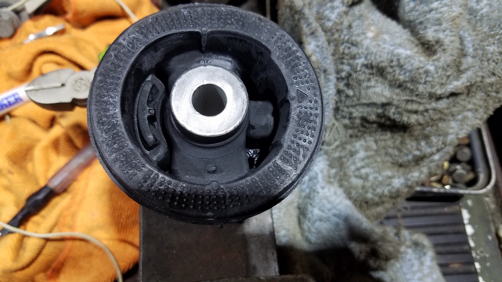

yuran889
5 Сентябрь 2022
S-cross 2014г.
Здравствуйте, купил S-cross 2014г.
Похоже у меня проблема с задними сайлентблоками - сильные удары, при этом медлинный переезд лежачих происходит почти бесшумно.
Сейчас модернизированный М10 стоит 10 тр/шт. Есть аналоги, например sidem 877302.
Не подскажите, ставил ли кто какие то аналоги и как они в работе?
28 Сентябрь 2022
В итоге поставил JIKIU BH29035, подошли хорошо. Грохот пропал, работают мягко. Родные были не модернизированные, и рваные на половину.
Реакции: abond8074

yuran889
5 Сентябрь 2022
S-cross 2014г.
Здравствуйте. Данный сайлентблоки встают в балку без доработок?
Да, всё встало без доработок. Зад стал тише передка. Главное затягивать в рабочем положении: Можно заранее замерить расстояние от центра колеса до низа арки, а потом на подъемнике гидро-стойкой поднять балку до этого расстояния и протянуть сайлентблоки.
На JIKIU нет меток, ставили по аналогии с родными, предварительно пометив белым маркером расположение старых, как в мануале.

Коллеги, у кого какие новости по теме саленблоков в нашей балке? Мне рекомендованы к замене, но ничего не скрипит, пробег 55 000, Сижу, изучаю вопрос, что у нас есть актуального, нормального, чтоб туда вставить и ещё тысяч 50 не заглядывать? Может, кто недавно делал такой ремонт? Спасибо.
irisbox
10 Декабрь 2014
380
Красноярск
SX4 New 4WD GLX CVT
Купить не проблема, были сомнения по совместимости. Уже заказал. Как заберу буду своими силами менять, опыт имеется.
Как успехи? Что было куплено? как встало вместо родных?
AntonTundra
7 Июнь 2015
454
109
SX4 New
Тоже требовалась замена, изучал форумы, пришел к выводу, что запчасть редко заменяемая и надо брать оригинал, т.к. все остальное (к примеру, Febest) все-таки на SX4 Classic. Оригинал - к тому же модифицированные (!), это 46221-61M10.
Раздобыть их непросто, но сработал такой способ: заказываем в Emex в пункт выдачи, который не берет оплату или предоплату, а где оплата происходит на месте по факту получения, у всех предлагаемых поставщиков (т.е. делаем около 10 разных заказов), ждем от 43 дней и более, как только к моменту получения у какого-то из поставщиков пошла доставка (статус вроде "поставка со склада", уже в городе доставка, не из-за зарубежа), то отменяем все другие ("пустые") заказы и забираем тот, что пришел первым. У большинства доставка не пойдет, но поставщики YKOA - привезли, а AHTH - тоже вроде бы пошло, но отказался в пользу YKOA. Еще брал к ним болты 09135-12015, но по факту они не очень нужны, но тоже их привезли.
При этом также заказывал в Автодоке с предварительной полной (!) оплатой со склада Япония2 - не привезли.
Сейчас на Emex есть и YKOA, цена правда 11 тыс. за штучку, и за 8 тыс. поставщик с вероятностью поставки 5 из 5. Вот предлагаю пробовать так.
Из неоригинала и подешевле - вроде все хвалят Febest (и даже дилер хвалил), их можно просто в магазинах найти.
