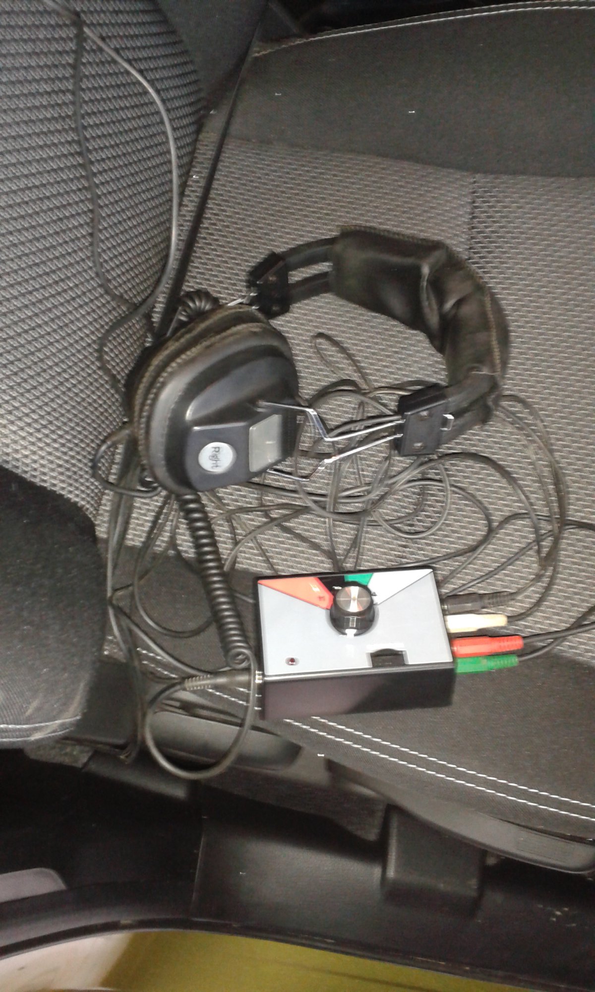

Это все уже делали официалы. Даже подключали какой то хитрый шумомер.

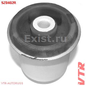

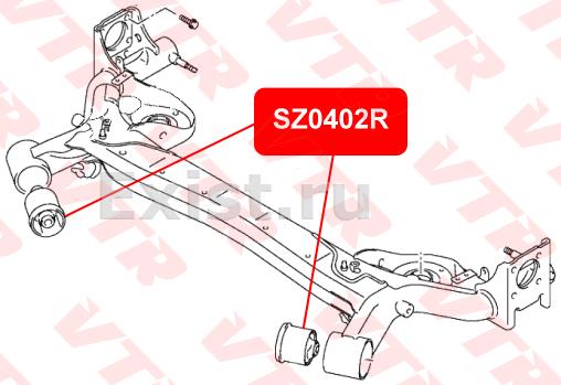

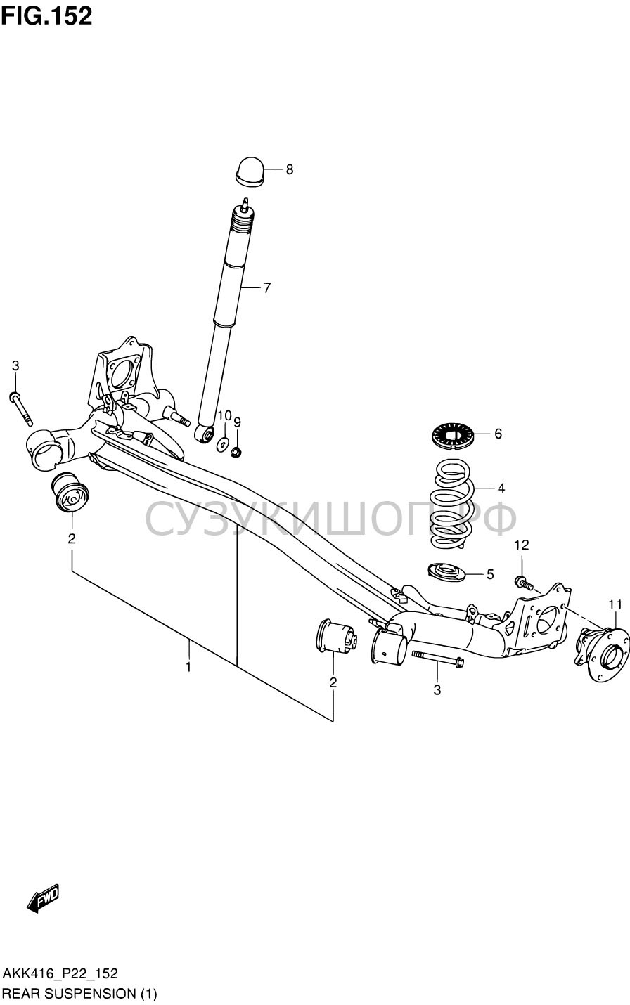

Мне вот интересно , болт что прямо в сайлент вкручивается что ли судя по этой картинке?

на холоде, могло произойти следующее: в зазор (из-за выработки) попали кали воды, замерзли, таким образом заполнив пустоту, стук прекращался, сейчас все оттаяло, он вновь вернулся с учетом дополнительного износа[DOUBLEPOST=1428401566,1428401387][/DOUBLEPOST]болт не вкручивается, а проходит насквозь, через с/блок, он же соединяет детали

Да. Интересно бы сравнить сайлентблоки с Классика. По изображению вроде похожи. И балка тоже. Может они не такие громыхучие.

нужно знать размеры, внешне они все похожи, с/блоки запрессовываются, а не вставляются, что не совсем просто в полевых условиях
