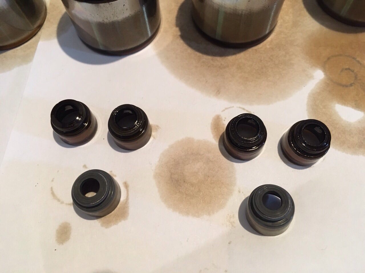

Спасибо за ответ прикрепил фото своих колпачков вначале когда начал первый клапан расуухариватт и достал колпачек думал что зря занялся этим потом увидел что колпачок полностью пластмассовый но все допуски по направляющим все в норме, это меня радует, не могу пока ни как добраться к самому верхнему клапану четвёртый цилиндр, хоть не трогать его вообще что ли???

Надо поменять, чтоб не думалось. У меня проще было, голова снята была
. Валы открутил, разсухарили ,сняли все просто.

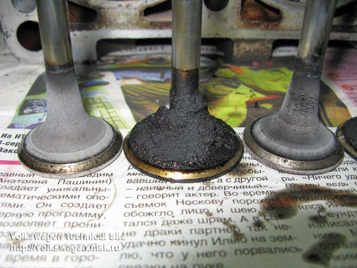

Выпускные когда вынемаешь, они выше тарелки в нагаре(масло проходит и нагарает ,вместе с бензиновым нагаром) ,на впускных нагара нет,пока не изношена направляйка и колпачек держит.
Полная чушь!!! На выпускных как раз нагара не будет! А на впускных при большом расходе масла всегда большие коросты!
Вот пример: по середине впускной:

Добавил выше фото. Спорить не буду, видел всё своми глазами, за 25 лет не один десяток моторов перебрал.

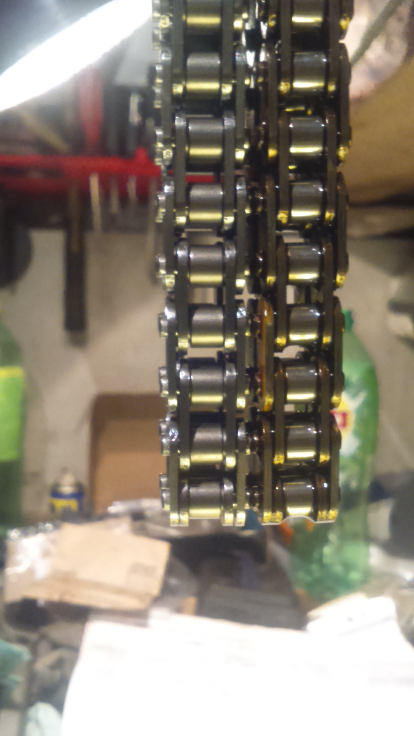

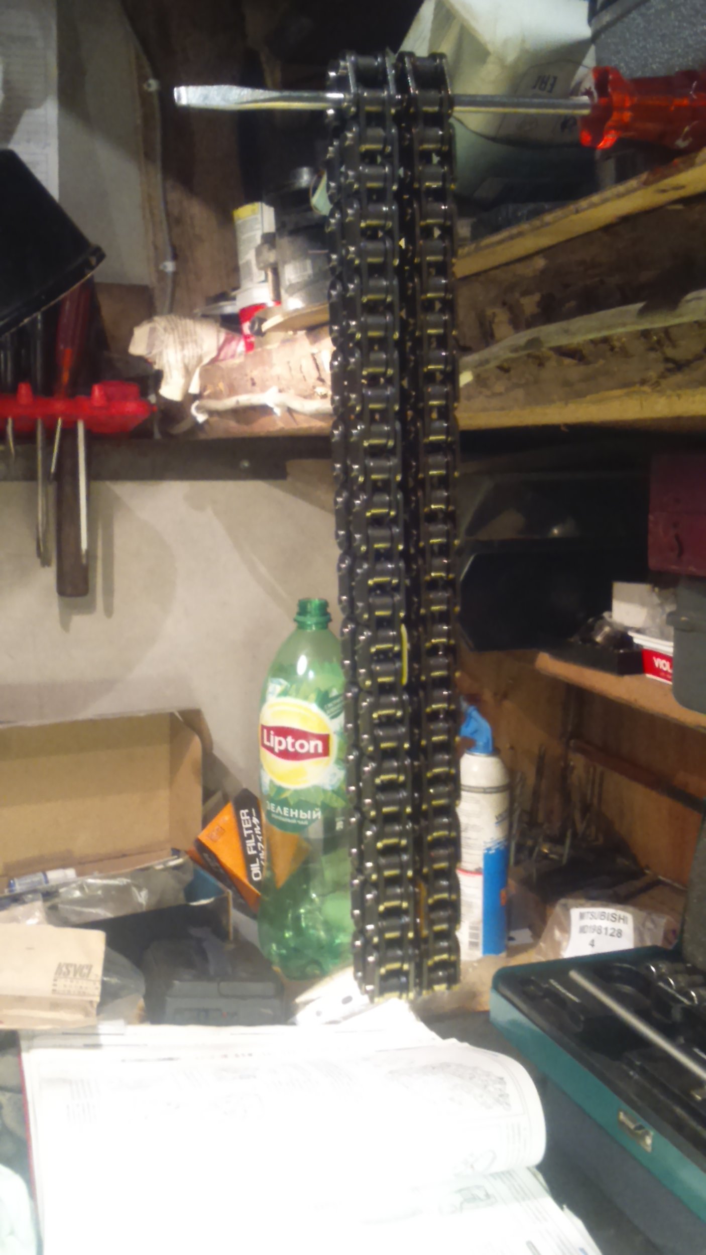

Решил заменить верхнюю цеп и ее натяжитель, однако при сравнении старой цепи и новой был приятно удивлен, так как по длине они абсолютно одинаковые). Думаю проблем в задубевшей накладке верхнего успакоителя, как и писали другие форумчане.

Гремит именно цепь, у меня так же гремела после долгой стоянки, около секунды, после замены цепи и натяжителя - тишина. Верхний успокоитель оставил старый. Длина старой и новой цепи так же одинаковая, и пробег, кстати тоже 110тыс.
Мистика)). Дело в том, что натяжитель я установил новый, а цепь смысла менять не увидел, видимо нужно было поменять. В августе установлю новый успакоитель и отпишусь. Здесь люди писали что на новом успакоителе мягкая накладка которая дубеет со временем. Так что звук при заводе по идее должен измениться.

Так греметь не перестала? А ролики в цепи, которые катаются по звёздам, думаете не изнашиваются? Меняйте цепь. Про успокоитель - ерунда, на нём даже следов износа нет у меня, он предохраняет от перескока цепи и всё.
