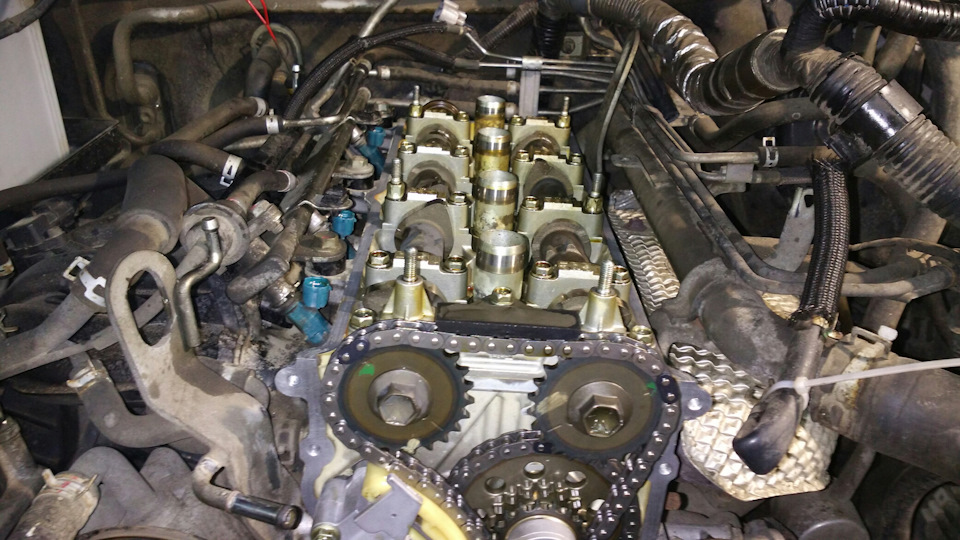

как меняли мск? чем сухарили? шнур пихали?
Когда валы были сняты - рассухаривали немного переделанным вазовским съёмником, который при перестановке болтов переворачивался, это для того,чтоб к дальним клапанам подлезть на 4ом горшке.
Дык а самое интересное - почему шляндали цепи, что с натяжителями и цепями было? И не достаточно ли было обойтись заменой верхнего натяжителя?
Полностью был вытянут натяжитель верхней цепи и цепь соответственно провисла. Шток натяжителя полностью вышел и соответственно перестал натягивать цепь (у него очень небольшой ход до упора). У нижней натяг в норме был, но цепь тоже растянулась, просто видимо у штока нижнего натяжителя ход больше, но если прозевать растяжение ,когда овалы в замках цепи порвутся - будет очень печально ...

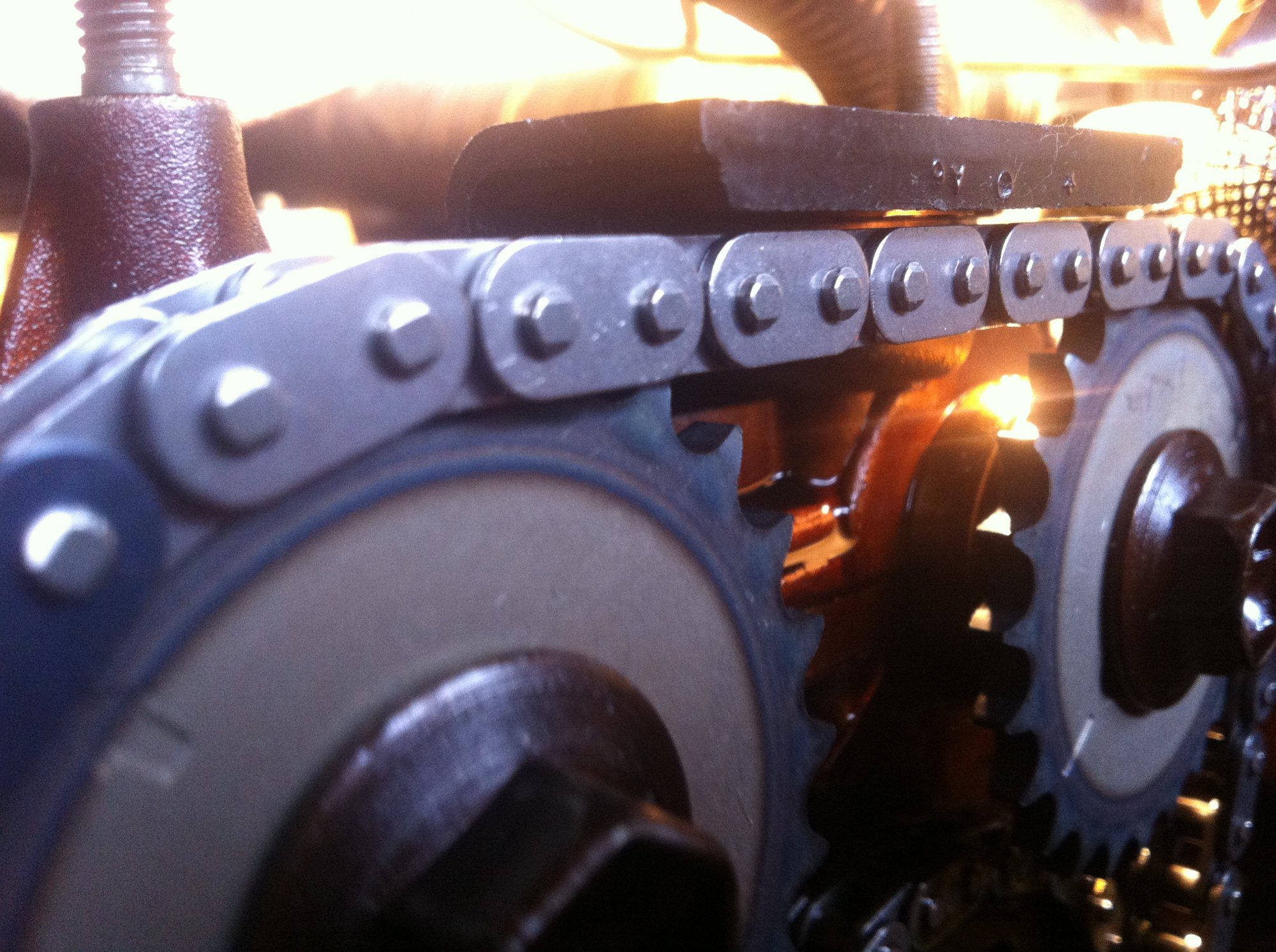

Ни на одном ДВС не видел , успокоитель с зазором от цепи , он должен идти по цепи ,а тут получается цепь начинает гулять и касается успокоителя и появляется этот звук ,тем более плечо оч маленькое между звезд он должен четко идти по цепи, гося все колебания ИМХО

да вроде всё нормально, на оборотах не даёт цепи идти "колесом" , а в остальном касание не нужно. ИМХО
Растоянние между звёздами слишком малое чтобы получить на верхнем успокоителе - колесо. Скорее всего при большой вытяжке цепи происходит удар по натяжителю. Соответственно лишнний звук.

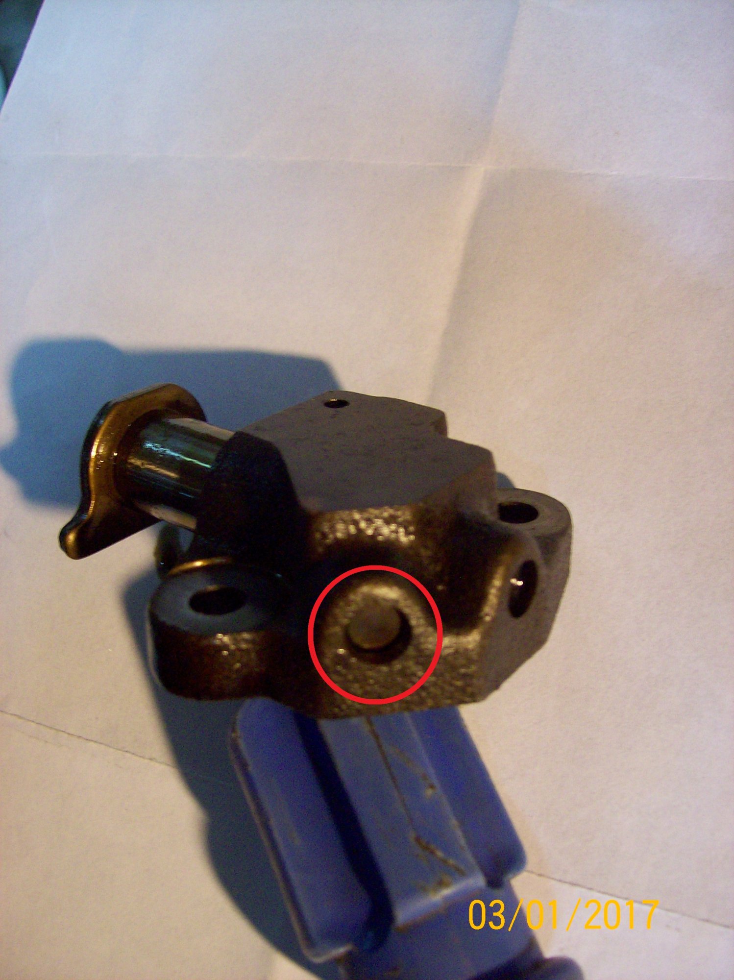

Доброго дня, форумчане! У моей Грант Витары на холодную при запуске в течении 0,5-1 секунды кратковременно гремить цепь. Предполагаю, что из гидронатяжителя выходит масло при долговременной стоянке. Снял крышку ГРМ, нижний гидронатяжитель и появился такой вопрос, на фото ниже указал заглушку из которой при нажатии на поршень пальцем сочится масло.
Может кто то помнит, должно быть так или это и есть та утечка из-за которой гремит цепь при запуске?[DOUBLEPOST=1483443393,1483437198][/DOUBLEPOST]

башмачок не продается, за течь масла не скажу, но пропадает этотзвук при замене верхней цепи и натяжителя

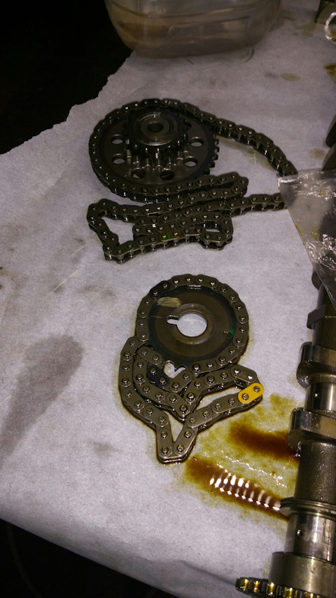

пришло время цепи ГРМ, пробег 120 тык, авто 2008 года. Роюсь по форумам, пытаюсь понять что, в каком количестве и какого производителя ставить? Внятного ответа по заменителям нет. Подскажите, имеет ли смысл искать эти заменители? Стоит ли смотреть на ремкомплект jakoparts j1198002? Стоит ли менять звезды при замене цепей? Официалы говорят, что нет. И буду совсем признателен, если дадите арт номера всего необходимого, что стоит ставить. Спасибо!

мне поставили ремкомплект цепи OSK S601B, менял вместе со звездами. Гул ушел, 16 дней - пока полет нормальный.
модель S601B без сальника, поэтому дешевле чем S601K. А сальник коленвала я хитро заказал отдельно другого производителя, в итоге вышло дешевле. Вместе с цепью ГРМ поменял прокладку клапанной крышки, уплотнительные кольца свечных колодцев.

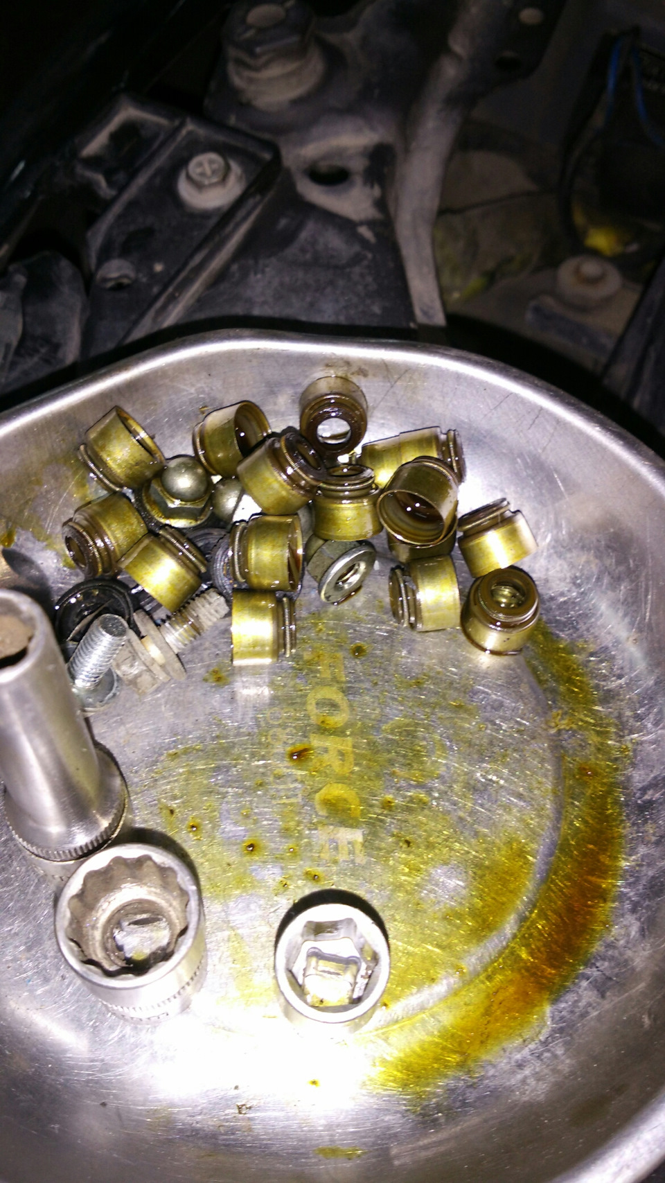

В выходные сменил. Пробег 115. Раскоксовка, замена колпачков, регулировка клапанов, замена цепей, натяжителей, успокоителей, прокладок/резинок.
Работу делал Гриша Сузукер. Он, конечно, мастер! Спасибо ему большое!
