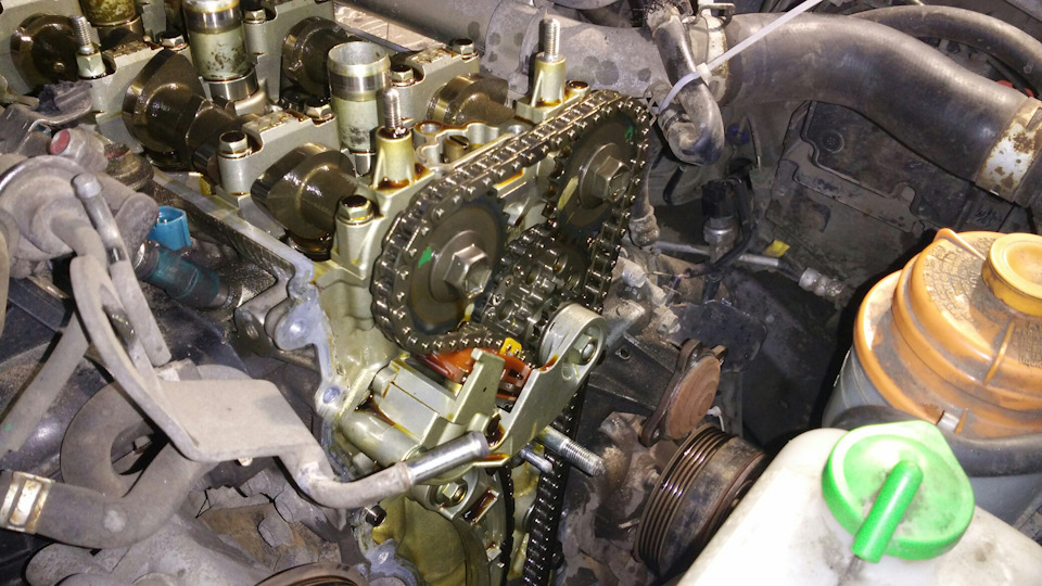

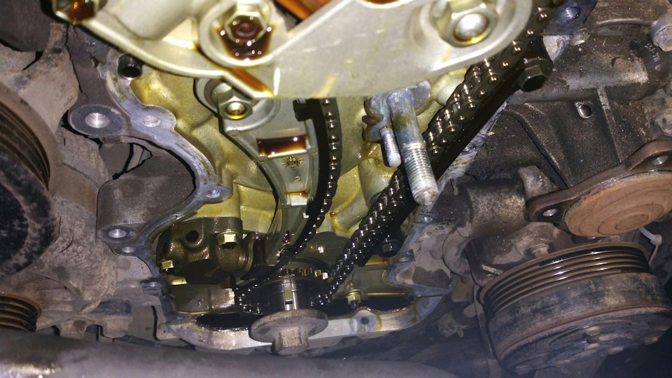

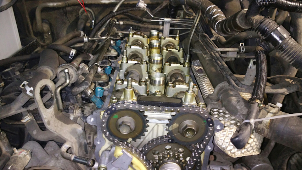

В выходные сменил. Пробег 115. Раскоксовка, замена колпачков, регулировка клапанов, замена цепей, натяжителей, успокоителей, прокладок/резинок.

Работу делал Гриша Сузукер. Он, конечно, мастер! Спасибо ему большое!

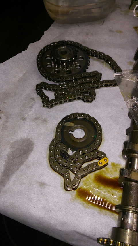

Ну вот после замены цепей проехал 30т и опять по утрам на холодную на холостых начала шляндать верхняя цепь,все ставил оригинал ,я в шоке от такой конструкции ДВС .А теперь главный вопрос кто менял цепи заметил, что зазор между цепью и верхним успокоителем приличный, что он тогда успокаивает на таком малом плече в 4 звена, я когда менял сразу подумал не может быть такого, ну подумал ладно так сделали на заводе а теперь чешу репу , вот фото для тех кто тоже хочет подумать.

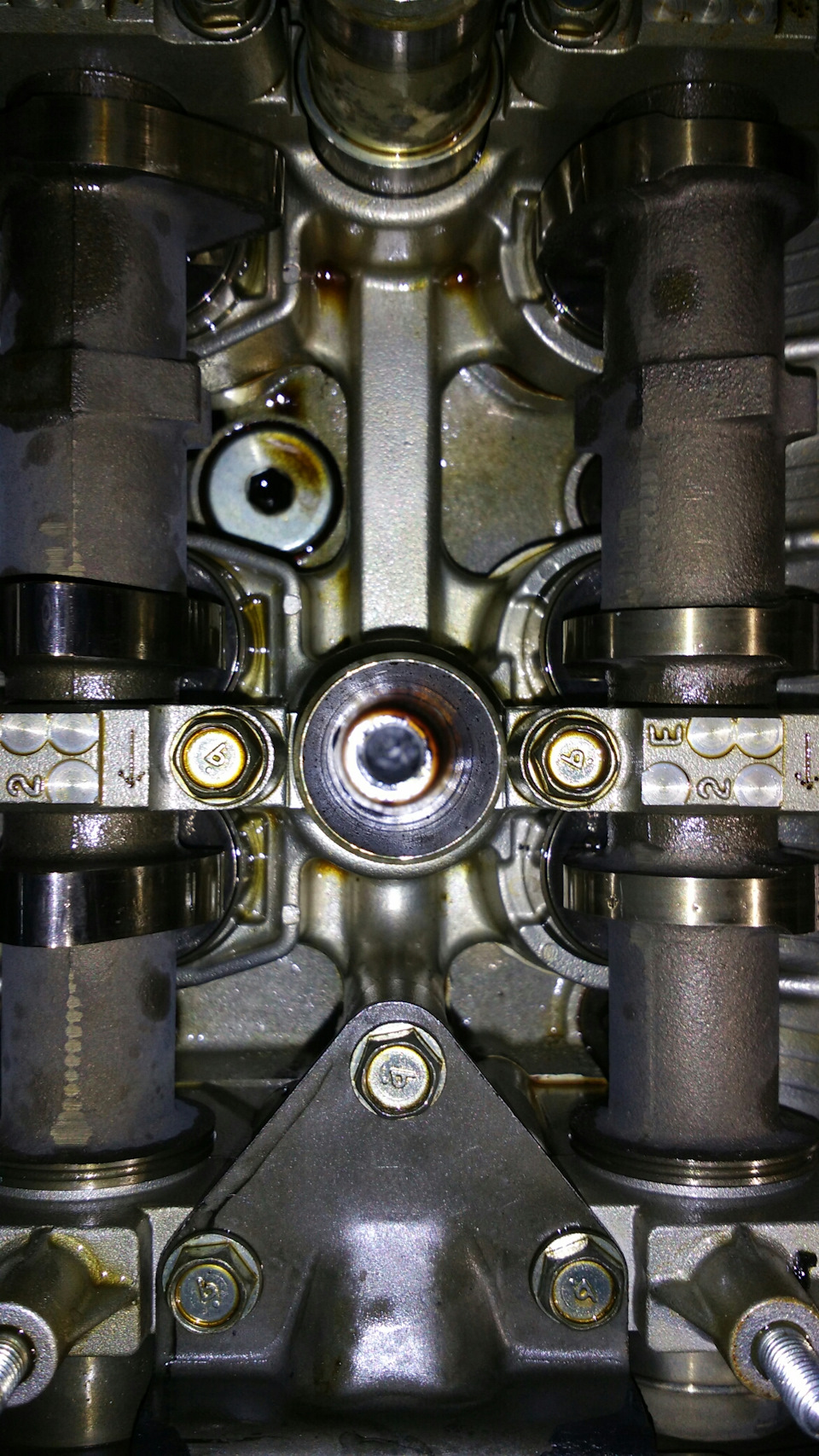

пРИВЕТСТВУЮ, снял, но пока еще не одел, цель, борьба с жором масла, кушает 1 литр на 2.5 тыс
Взял машину 4 месяца назад, свечи все без масляного налета,кремовый налет нигде масло не капает, труба сухая, бывает когда двигатель холодный белый дым, хочу попробовать поменять МСК, заодно проверю состояние и направляющих, и цепи, и натяжителей, плюс надо было почистить радиаторы, они были все забиты, двигатель не греется, вроде все хорошо, а вот кондер работает слабо, поэтому делаю такую легкую диагностику ТО машине

Приветствую, зазоры проверил все отлично чему очень рад, у меня вопрос все регеля крапления распредвала открутились и снялись легко а вот самый первый который одним на два распредвала открутился но как то не снимается, в чем проблема??? Там есть клапан масляный его тоже надо откручивать???

Одновременно, по немногу надо откручивать все бугеля, чтобы РВ не перекосило, там 7 болтов вроде, вместе со скобой успокоителя цепи, всё просто снимается, само отскакивает.

Вопрос всеже на счет первого сдвоенного бугеля, там стоит маслянный клапан, его же надо тоже откручивать? отверткой?

Я не откручивал, вроде.[DOUBLEPOST=1495802821,1495802738][/DOUBLEPOST]5 болтов там всё таки[DOUBLEPOST=1495803858][/DOUBLEPOST]На впускных или выпускных разницы в замене не заметил.

Да уже снял, не откручивая, вроде все нормально, осталось теперь поменять сальники, но при этом проверю износ направляющих
