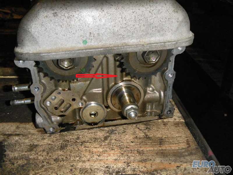

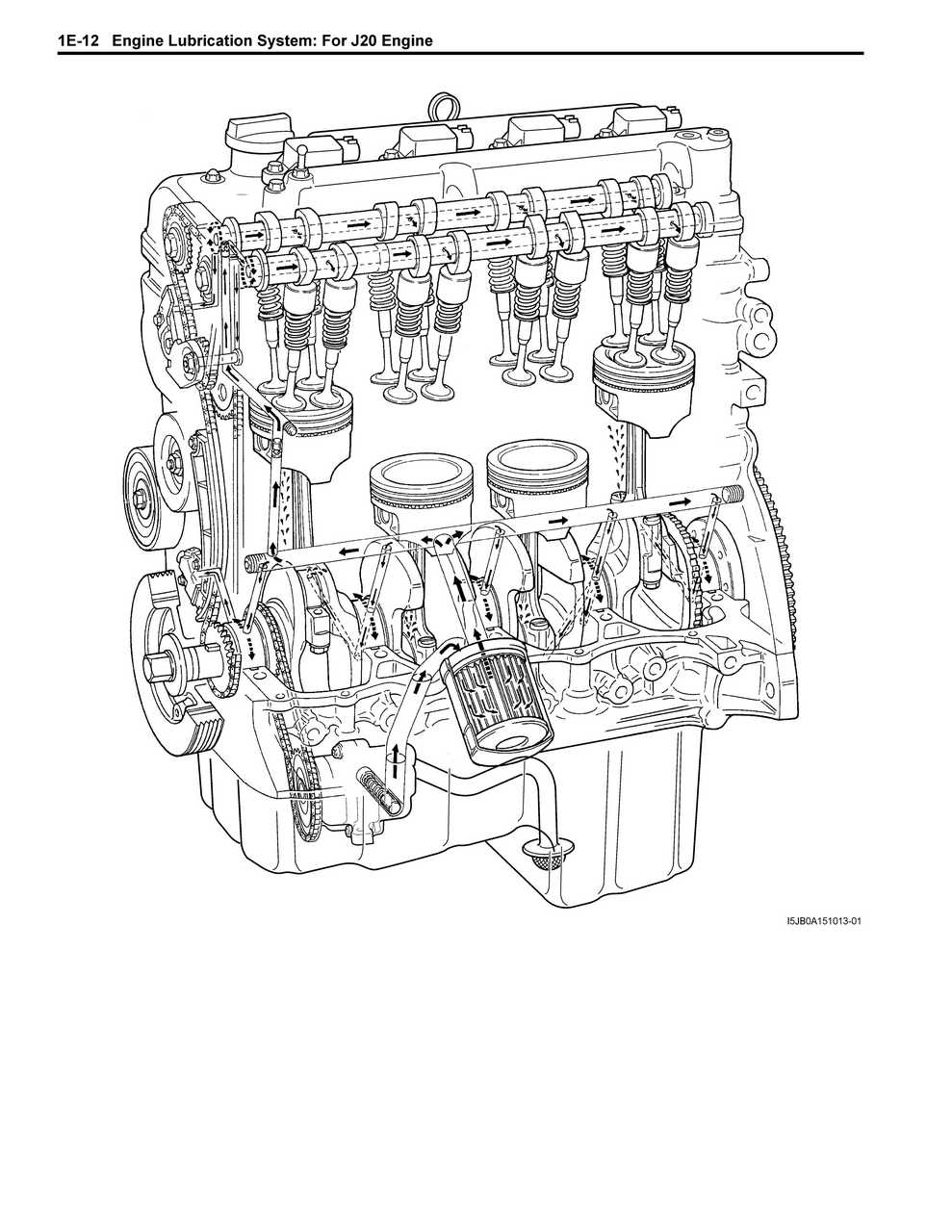

На досуге решил повнимательней посмотреть устройство привода ГРМ. Вызывает сомнение (в смысле шума) узел большой шестерни длинной цепи. Смотрим: сдвоенная шестерня 4 крепится к блоку ДВС шпилькой 6 через втулку 5. Втулка имеет отверстие (как понимаю, для смазки шестерни), а вот на схеме системы смазки не показано, что масло туда подается. Выходит, большая шестерня смазывается как-бы по остаточному принципу. Может где-то тут решение нашей проблемы с шумом в ГРМ? Тем более, что смазка шестерни напрямую зависит от давления и качества масла, а детали которые меняли камрады почти не отличались от новых. Вариант: подумать может установить подшипник вместо втулки.
Как не подаётся ? А этот канал тогда зачем ?

Да, согласен, подходит к шпильке (посмотрел на крупном плане). И тем не менее для меня этот узел пока под подозрением. Как соберусь вскрываться обязательно туда загляну.
Не надо "вскрываться " смотри:D

Наглядно!:thumbsup: Но, думаю, сам гляну чуть позже. ИМХО конструкция не айс, я бы воткнул двухрядку и до списания АМ.

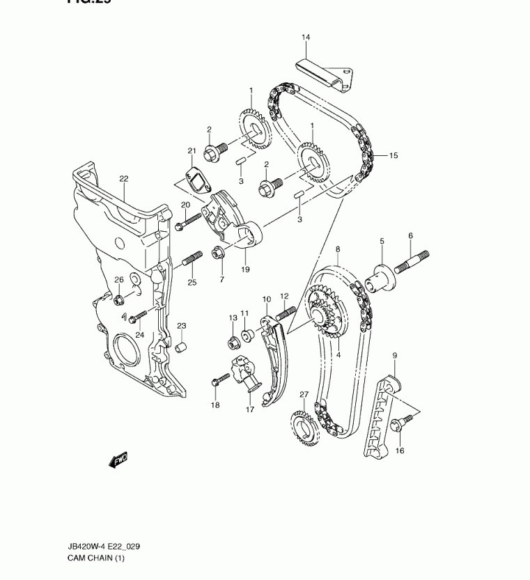

Ну вот и у меня кончилось терпение слушать музыкалное сопровождение на ХХ ,Сегдня разобрал ГРМ для уточнения причин.Первое ,что обнаружил натяжитель малой цепи не упирается в упор ,странно думал цепь малая сильно вытянулась ,снял его и был сильно удивлен он просто завис на одном месте и никуда недвигался ,пришлось с трудом в руках разработать ,непонятно в чем прична но факт есть факт ,разработался после нескольких нажатий ,и пот. нажимался и выходил обратно нормально,пробег 90т масло замена чер 10т но всеравно засрался ,хотя на свежем масле цепь молчала ,это я к извечной нашей загадке,может действительно свежее масло лучше продавливало верх натяжитель ,а с пробегом своиство масла становиться хуже и уже непродавливает так .Вердикт после осмотра ,замена двух цепей верх натяжителя и успокоителя,нижний натяжитель как солдатик отрабатывает отлично на планке натяжителя и успокоителя выроботки нет совсем так ,что решено оставить на масте,з.ч заказаны .

А может не заморачиваться по поводу замены цепи, а просто почистить или заменить натяжитель малой цепи?!!! Кто нибудь пробовал делать такую операцию?

Малая цепь вытягивается порядочно...
