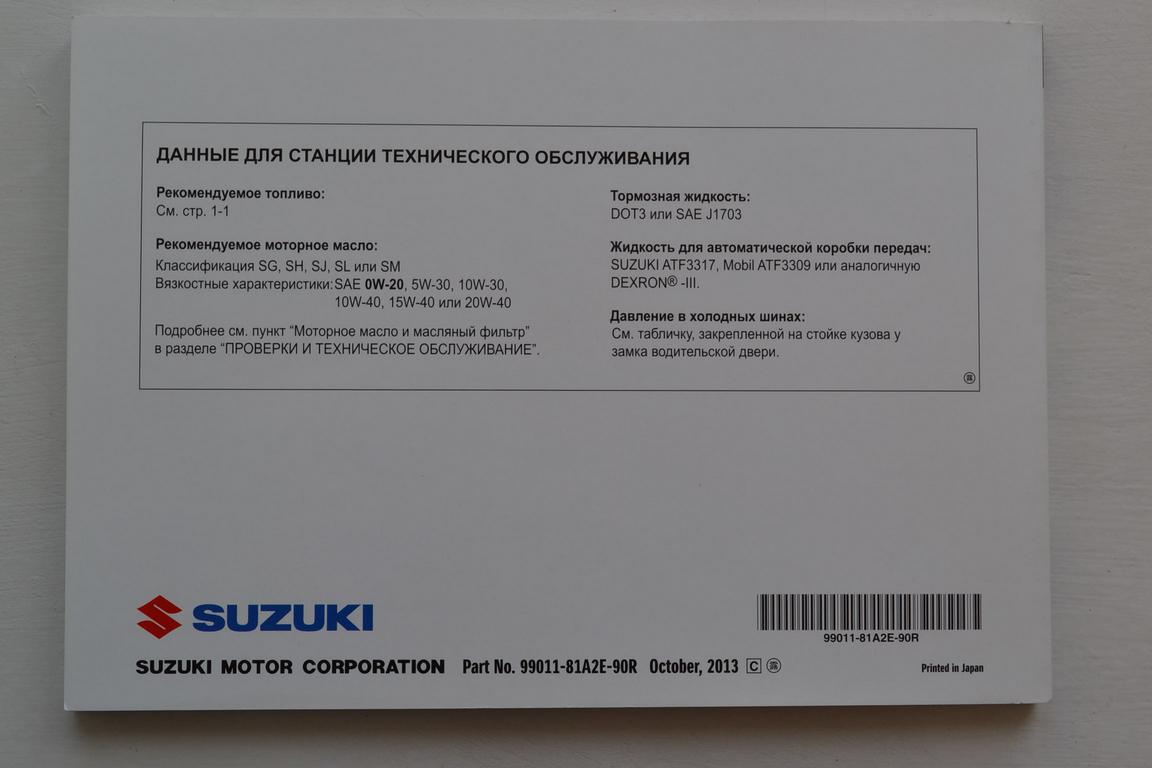

В рекомендуемых маслах для Jimny 0W-40 не значиться.
От заливки 0-40 Мобил в двигатель Джимни хуже не будет, так как это масло - настоящая синтетика, и держится на деталях она хорошо при любой температуре, и даже при тяжёлых режимах эксплуатации. А современные рекомендации по применению низковязкостных масел сейчас делают в угоду экологии, завёл зимой машину и сразу поехал. Производителю только радость, т.к. вы у него купите новый двигатель, а ваш может быстрее накрыться из-за современных гидрокрекинговых низковязкостных масел с увеличением интервалов замены.

Полковник
4 Июль 2011
3,180
948
Grand Vitara New 2,4 и др.
Koreiko
14 Январь 2014
116
Пермский край
ВАЗ-21053 был, сейчас Сузуки Джимни.
Вот и выбирайте из тех, что предложил производитель. Выбор то есть.
Полковник
4 Июль 2011
3,180
948
Выбор у человека всегда есть). Игнорировать ПАО 0-40 SM, но залить минералку 10-40 SG, которую оставил переводчик в усечённой инструкции по эксплуатации, и поездить на ней 15 тыс.км. Удачи.
