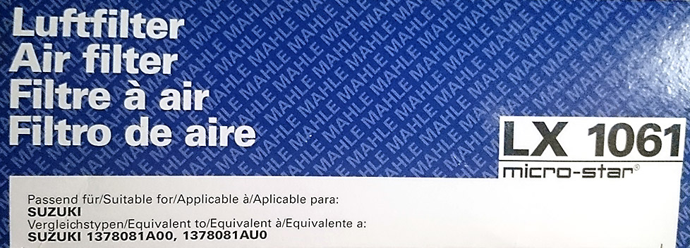

Фильтр воздушный двигателя Suzuki
- 13780-81A00 (это как родной, в герметичном полиэтилене и коробке Сузуки, фильтрующий элемент кипельно белый, ворсистый, толстый);
- Knecht (Mahle Filter) LX 1061 (это аналог, стоил рублей 200-300, отличие от родного в фильтрующем материала, желтая гофро-бумага без ворса, но шаг гофры более мелкий, нареканий к качеству сборки не возникло).
А у него резинка не рыжая случаем?
Просто я такие раньше, оригинал сузуки, покупал. Они из Эмиратов были. А теперь пропали, одни волосатые идут, а они мне шото не очень нравятся ))) Хочу опять бумажные и много складок, жёлтых ))))

Да, мягкая рыжая резинка по периметру, про него коллеги тут хорошо отзывались, добротная весчь. Но поставил "мохнатый" белый.
14,095
О, отлично, значит это его сузуки пользовали как оригинал ))) уже заказал один на пробу ))) Спасибо!
