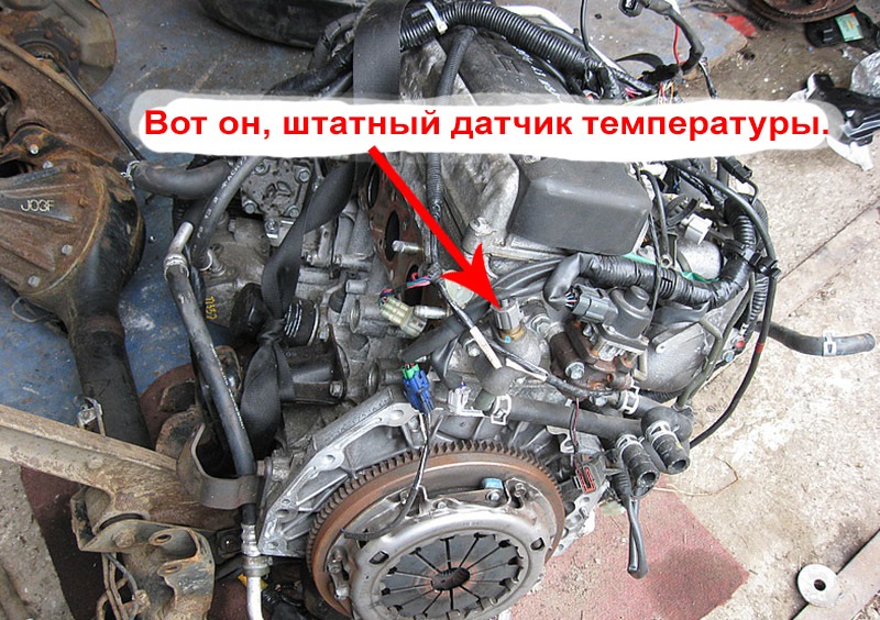

померить температуру тосола бы точно надо подумать как это сделать так как мотор г
14,095
А у G нет датчика температуры на заднице?
Сто пудофф должен быть, может к нему подключиться? Или в это место присобачить любой свой с походящим диапазоном измерения?
А что, разве мульт к G моторам так никто и не подключил? А блютусиной?

я так понял что нет. блютусина у меня есть но она невидит протоколы.
датчик стоит спереди 3х выводной один для мозгов второй для приборки подключать какой либо показометр хз что будет показывать.
14,095
можно тарировать на начальном этапе градусником в радиаторе, ну пока не расширится до выпирания наружу.
Я так понимаю там можно даже вольтметром хорошим замерять, хотя градусником лучше )))
Ещё можно плотно примотать какой-нибудь термоиндифирентной фигнёй датчик любого подходящего термометра к патрубку выходному из головки. Ну в начало малого контура. Можно под любой болт рядом, ну надо на месте смотреть как удобней и как получше его прикрутить.
