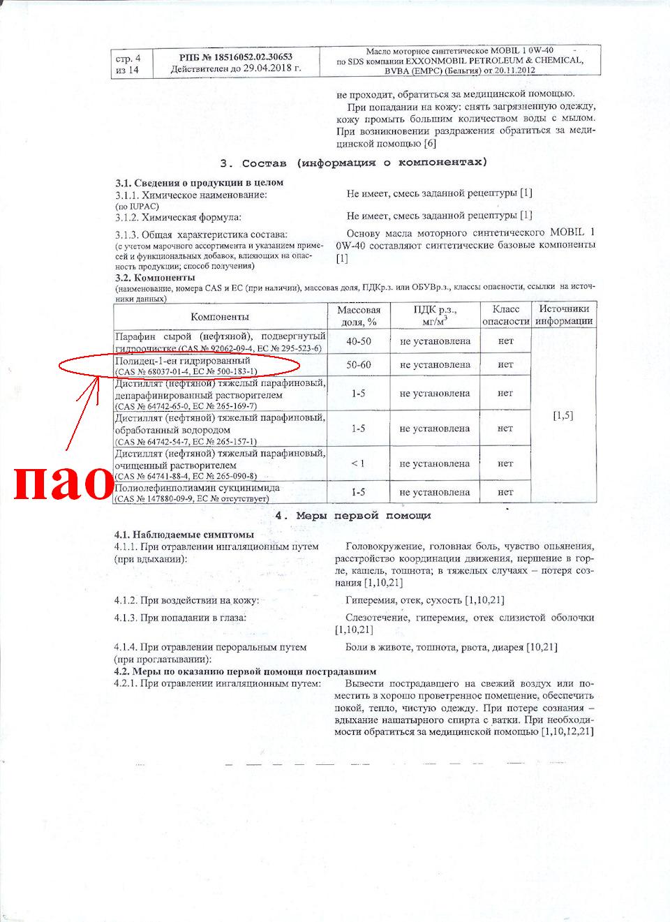

https://www.drive2.ru/l/463851521239416897/
Остальное там Visom, а не абстрактный "гидрокрекинг".
Согласен на 50% ПАО (по спецификации), но на вторые 50% - гидрокрекинг, можно "полусинтетикой" назвать. Но за те же деньги NGN Nord 5W30 - ПАО + эстеры, без гидрокрекинга
Я просто смотрел 5W30 масла Mobil, когда себе масло выбирал, там доля ПАО еще меньше
