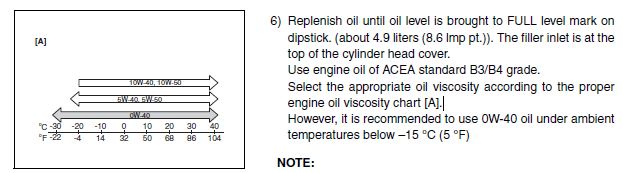

Ребята, ну диаграмму тут тоже ведь выкладывали из мануала? Что вы про вязкозть-то вообще рассуждаете? Смотришь на диаграмму и вроде всё понятно. Почему применение 0W20 более оправдано чем 5W40? Это личные ощущения? Где доводы? Странная у вас тут беседа :)
Диаграмму видели :) У меня,собственно, такой же мануал, как Вы выложили. Именно это и заставляет сомневаться до сих пор. Я мнение уважаемых форумчан прочитал, и мнение Ивана про экологию и экономичность тоже услышал... Пятым чувством я с ним согласен :) А по диаграмме в мануале 5w30 = 0W20 c припиской, что настоятельно рекомендуем 0w20. И вот хотелось бы вникнуть технически, на чем, кроме версии Ивана, эта рекомендация может быть основана ещё. Есть ещё мнения?)
Например, я читал, что 0w20 более стабильно и при высоких температурах, т.к. тонкая пленка более устойчива. Очень много разных и откровенно противоречивых мнений.

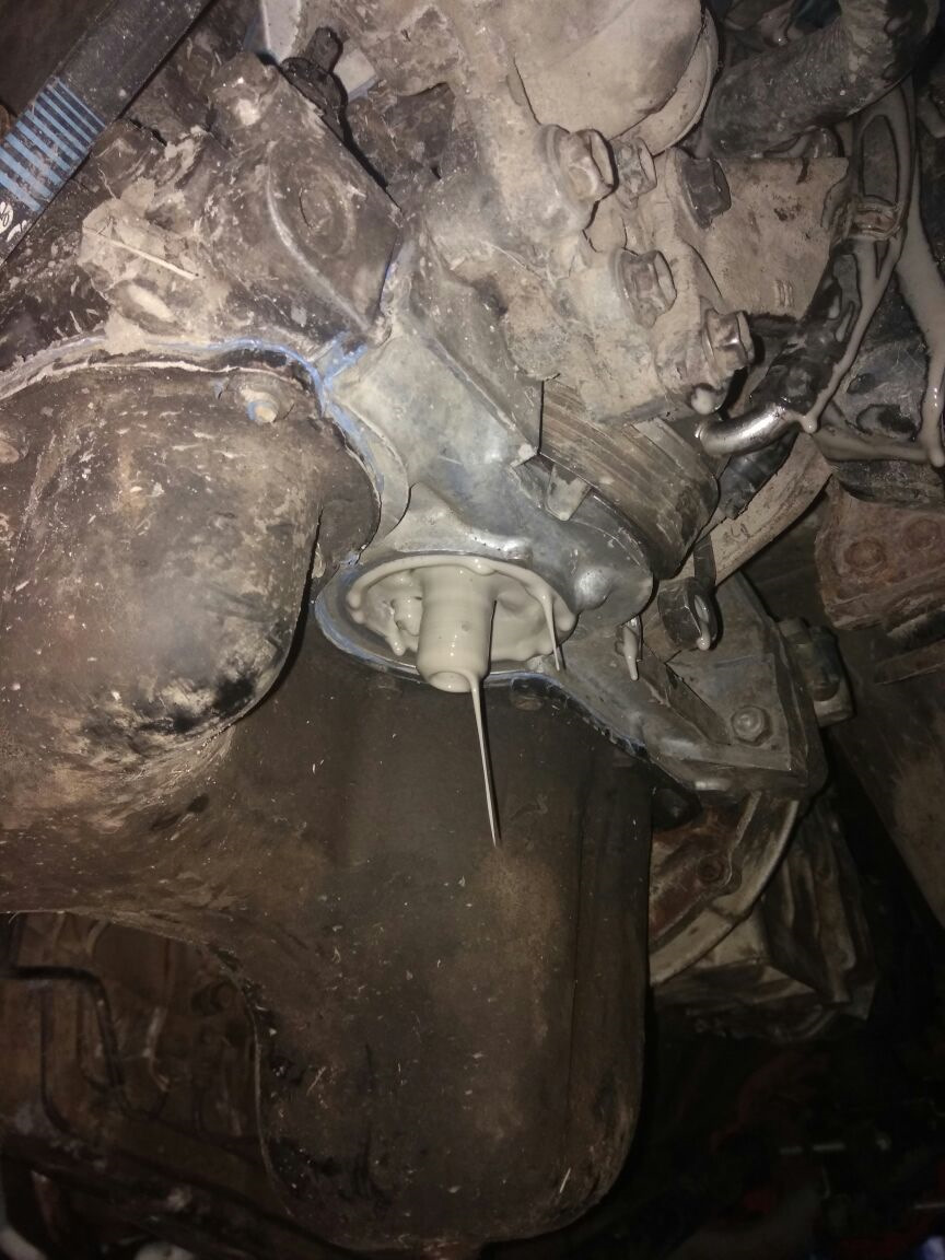

Подозреваю что ни одного. Столкнулся пока только с одним случаем "левака" масло выгорело в М16, да и там промывка помогла. Движки дохнут не от масла, а от перегрева, как правило, статистики по маслу на М-серию движков просто ещё нет, по износу ушатанных ещё как бы не встречалось, может просто не везёт )
Я больше скажу, мотор работает и выживает не только на масле )))
Вот тут есть занимательные фото RabbitSVR.
И после таких издевательств двигатель работает, хотя слилось из него литров на 7 больше чем положено ;)

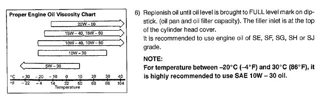

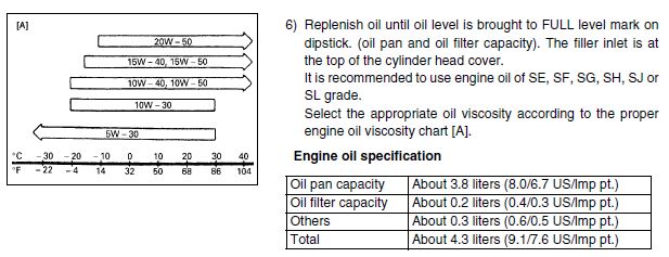

табличка в мануале хоть на джимник хоть на sx4(м15), предусматривает и другие вязкости и рекомендует выбирать изходя из температуры эксплуатации, прямого указания на 30ку я нигде не видел. Если кто-то его видел, в каких-то официальных рекомендациях поделитесь пожалуйста.
Я на эту зиму залил 0w40, прошлая зима на 5w30 мне жутко не понравилась звуками при запуске и летом я вернулся на 5w40, на котором изначально ездил и которое меня всем устраивало с 2011г и на м13 и на м15, я бы может и раньше лил 0w40, но я про него не знал:D, будем посмотреть.
Дилемма однако.[DOUBLEPOST=1509695682,1509689502][/DOUBLEPOST]Вот что написано в мануале
99501-81A20-01E m13
99500-81A10-01E m13, совпадет с мануалом на sx4 m15(номер мануала не указан)
99500-81A02-01E g13
