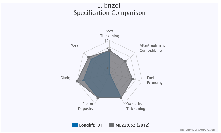

какое тогда лить то в итоге))?
Тут смотря какое состояние двигателя. У меня он практически новый 20 тыс. пробега. Я заливаю шелл хеликс ультра 0W-30 C2\C3. Масла C2\C3 работают за счет своей высококачественной базы и не требуют большого количества присадок в своем составе (как у полнозольников), что в свою очередь положительно влияет на отложения в двигателе, в том числе и в канавках маслосъемных колец поршня (но тут и топливо играет не последнюю роль). Система проверок есть у многих сейчас, кастрол, шел, лукоил, даже у газпрома ))
P.S. для примера сравнил "самое крутое" одобрение (BMW LL-01) обсуждаемого NGN и более "крутое" (MB 229.52) которого нет у NGN-а с шелловским. По цене они сопоставимы.
