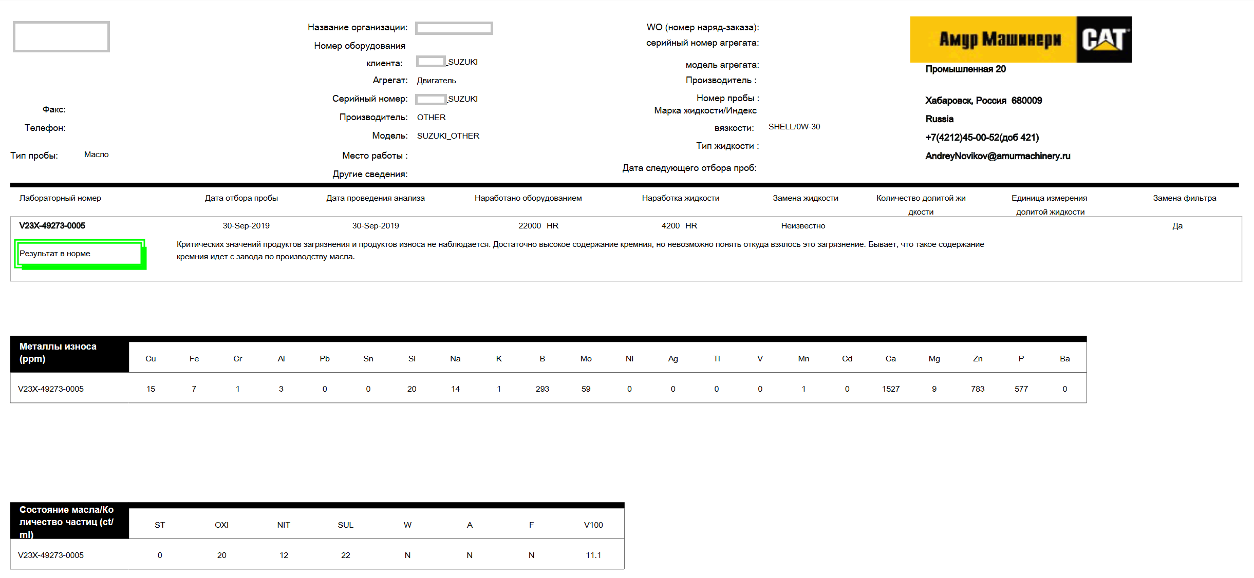

Сделал пробу своей отработки
Авто: Suzuki Jimny 2011
Общий пробег: ~22000 км
Пробег на масле: ~4200 км
Двигатель: M13A
КП: МКПП
Рабочие обороты двигателя: 2800 - 4000 об\мин.
Масло: Shell Helix Ultra
Вязкость по SAE: 0W-30
Классификация по ACEA: C2\C3
Присадка: Eurol Engine Oil Treat
Эксплуатация только город.
Жду хаятелей C2\C3 масел. Железо 7-мь! Понятно? ) Наконец нашел свой идеал. :)

исходя из чего выбрал данное масло?[DOUBLEPOST=1571779226,1571778733][/DOUBLEPOST]
