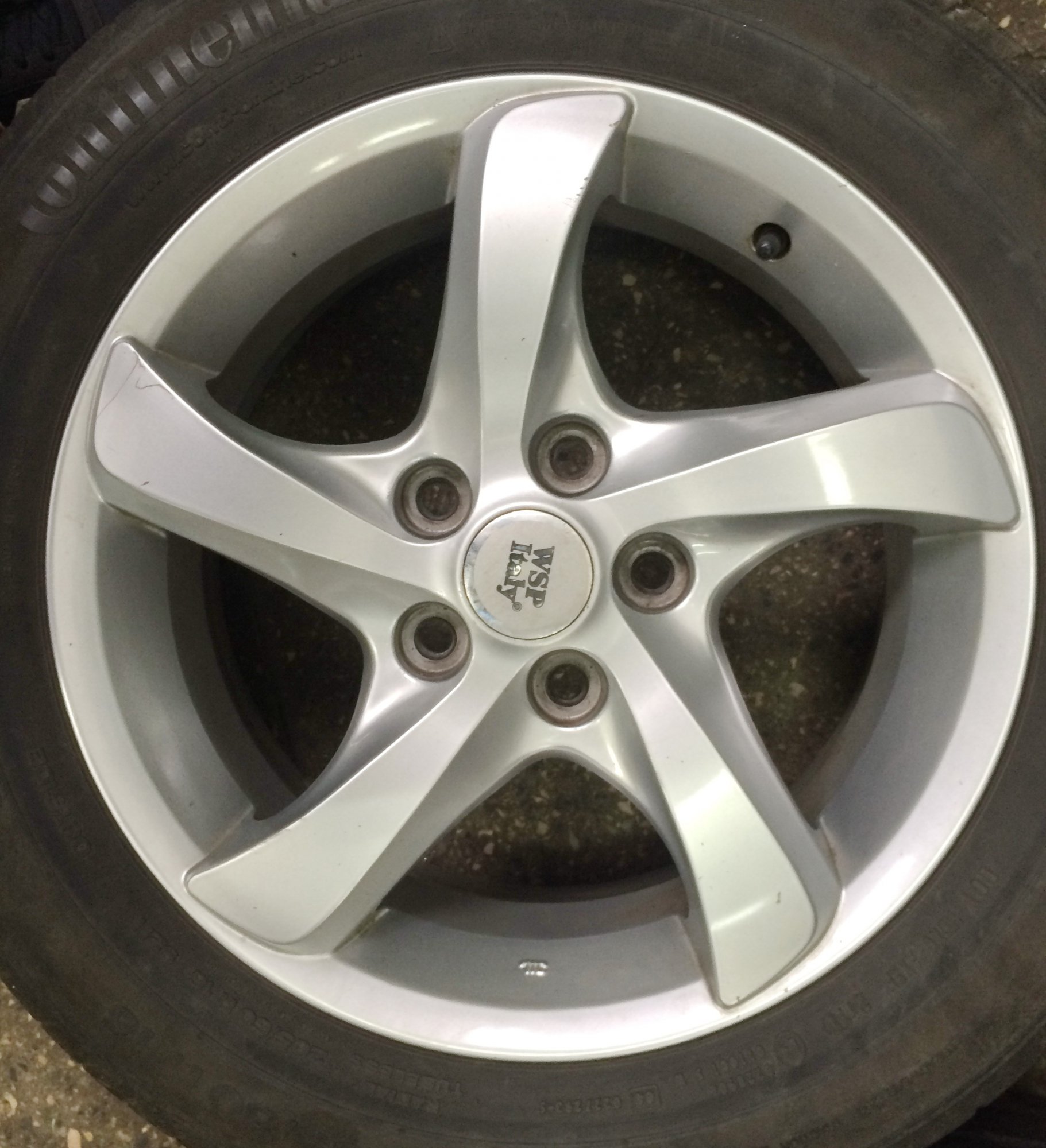

Все-таки решился на покупку данных дисков.
Диски WSP Italy, по отзывам очень пристойного качества. Размер R16, 6,5, ЕТ45, ЦО 67,1, б/у, стояли на классике.
Фирма выпускает реплики на разные марки авто. Эта модель - для Мазды.
На этой неделе должны приехать, потом буду смотреть что там по болтам. Придется еще приобрести центровочные кольца.

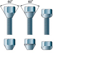

Нашел инфу, что должен быть 60 градусов.
При подборе колесного крепежа особенно важно учитывать длину резьбовой части болтов, ввинчиваемой в ступицу, где количество полных ввинченных витков должно составлять не менее шести (10мм), тоже самое относится и к гайкам. Если количество полных витков меньше шести следует заменить болт (шпильку) на более длинный размер.

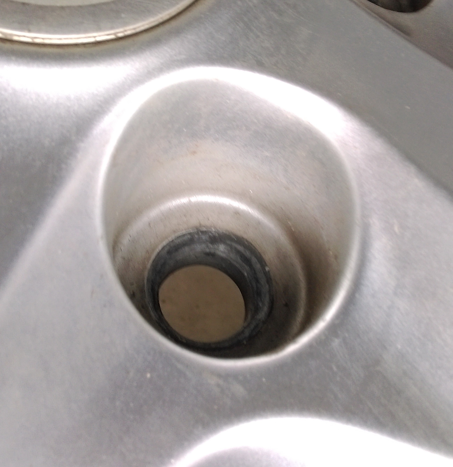

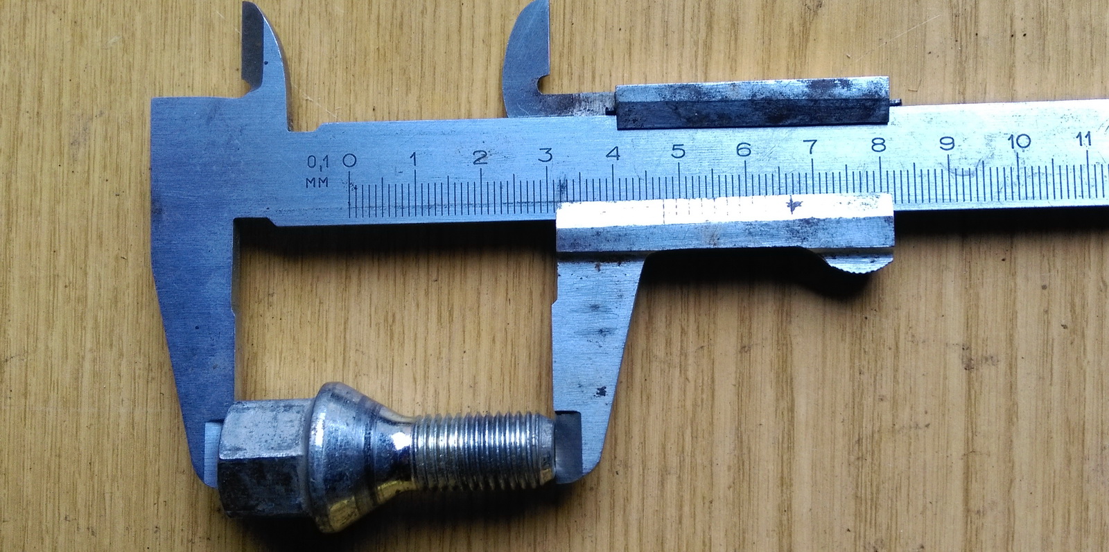

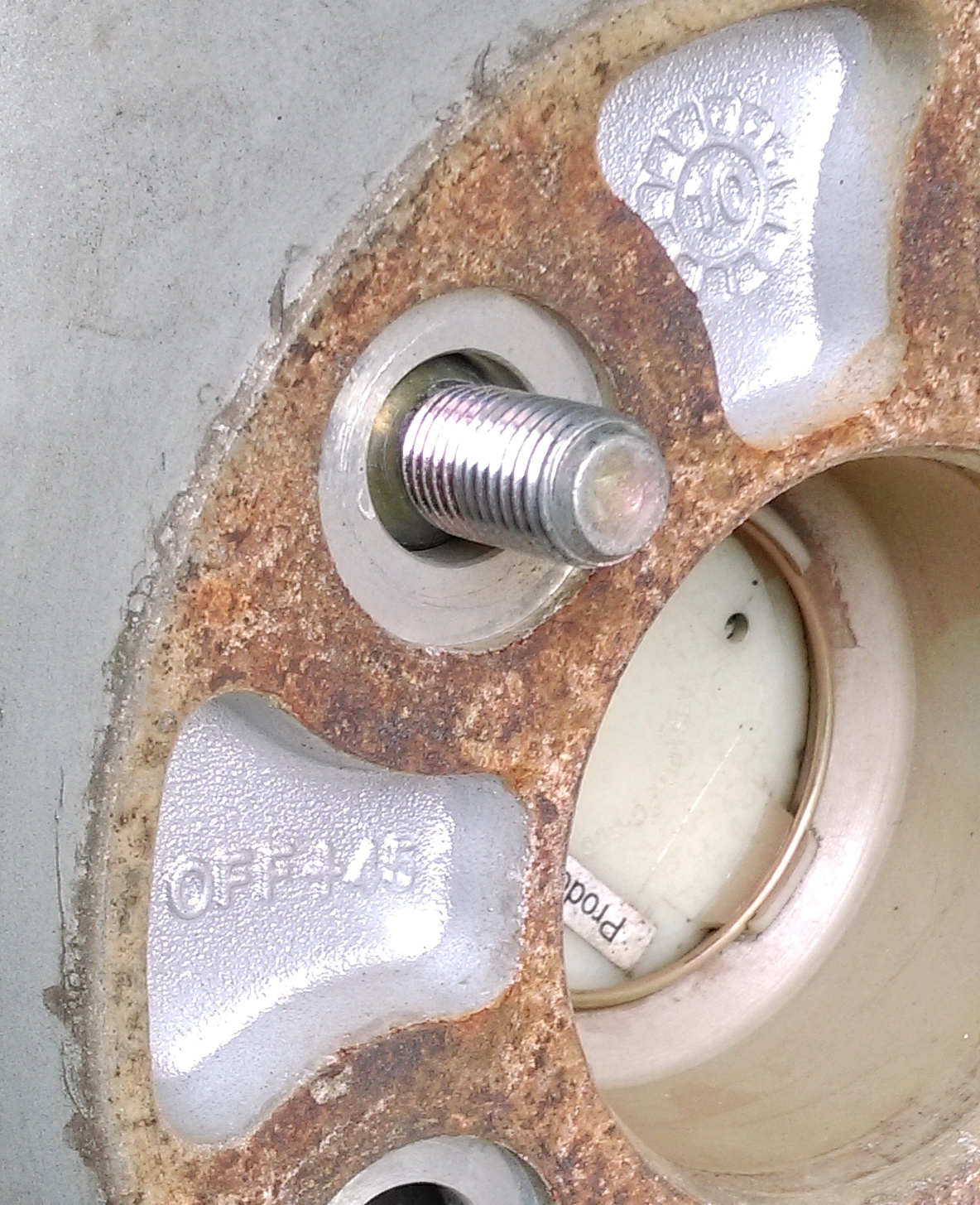

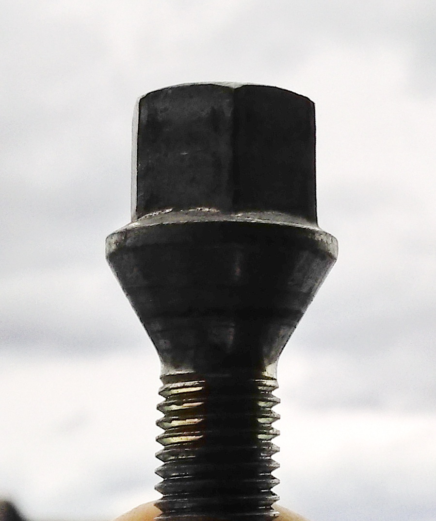

Только что из гаража. Специально не поленился снял колесо. Начал все промерять. и смотреть конус. Болт в литой диск ложится идеально, без люфта сидит в конусном гнезде. Для более тщательного исследования смазал конус болта пластичной смазкой (густой) и прижал в гнезде литого диска. Практически вся посадочная плоскость конуса выдавила смазку - конус болта четко садится в посадочный конус диска.
После этого опять вымерил насколько выглядывает болт изнутри диска, ведь еще надо убедиться, что длина подходит. На литом диске болт выглядывает на 18 мм, на штамповке - примерно 18,5-19,0 мм. То есть, практически одинаково!
Прикинул диск на ступицу и закрутил болтом. Начал отворачивать и считать обороты - ровно 6. То есть, как книга пишет - должно быть не менее 6 оборотов.
На этом испытания закончил, наверняка убедившись, что родные болты у нас как-бы универсальные - подходят и на штамповку и на литье.
Специально даю фото, где можно увидеть длину родного болта, профиль его конуса, посадочное гнездо на литом диске и то, как он торчит с тыльной стороны литого диска.
Так что болты прикупать не придется, остается приобрести только центровочные кольца.

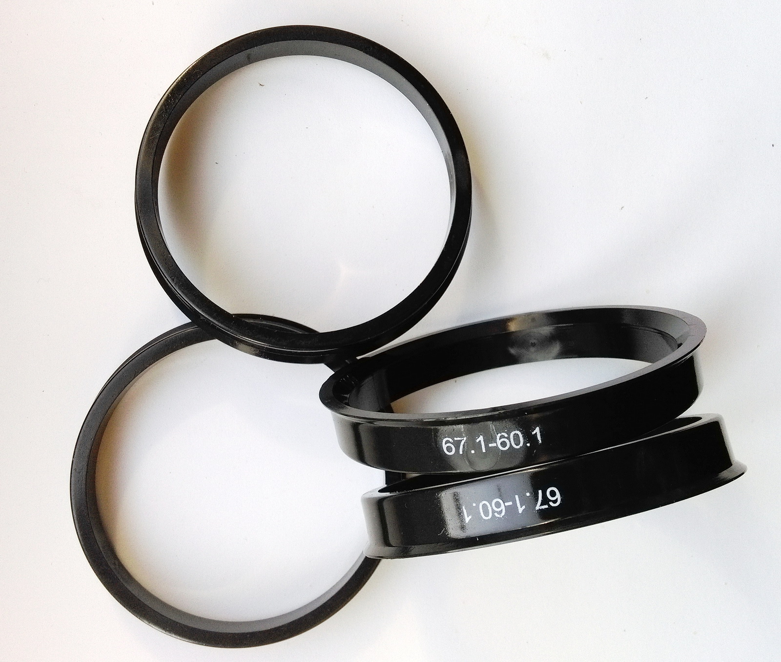

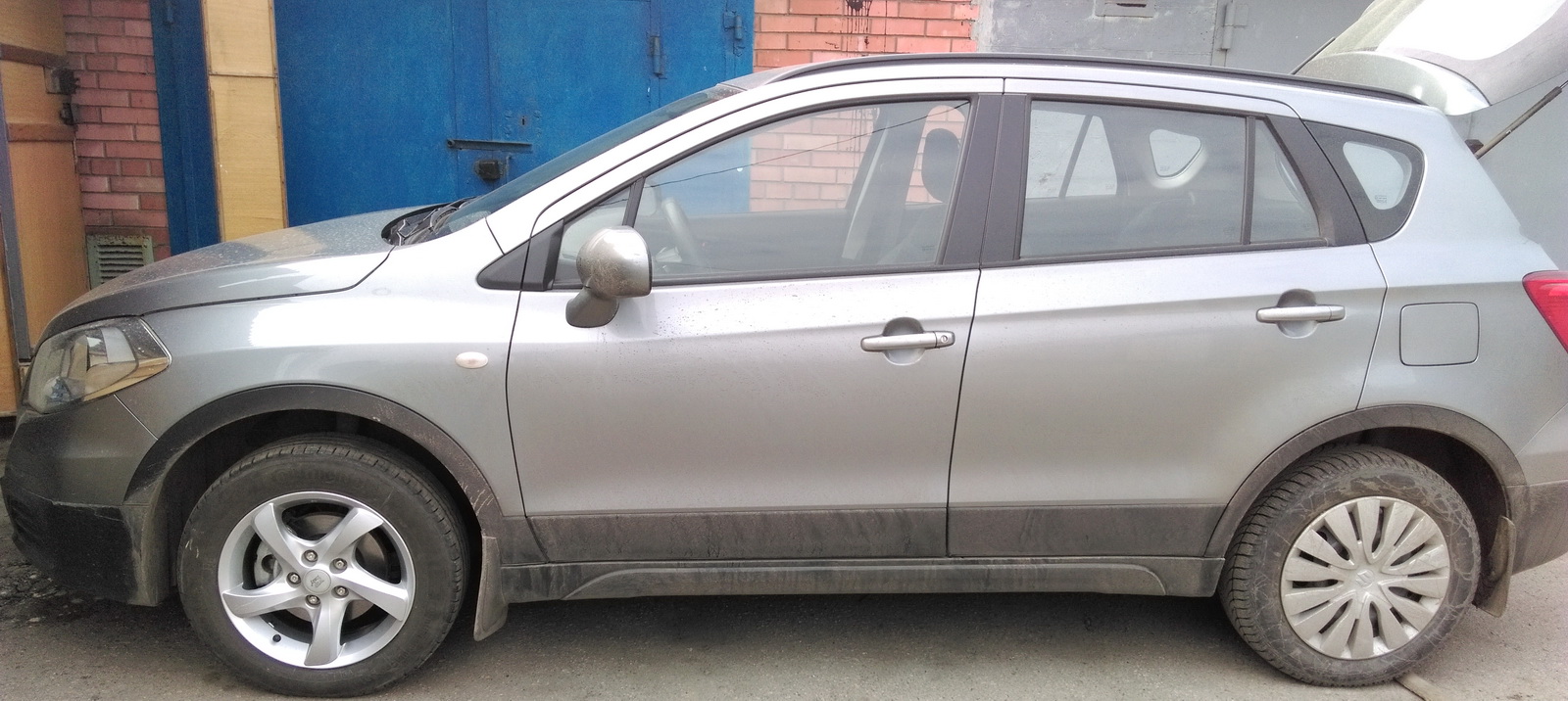

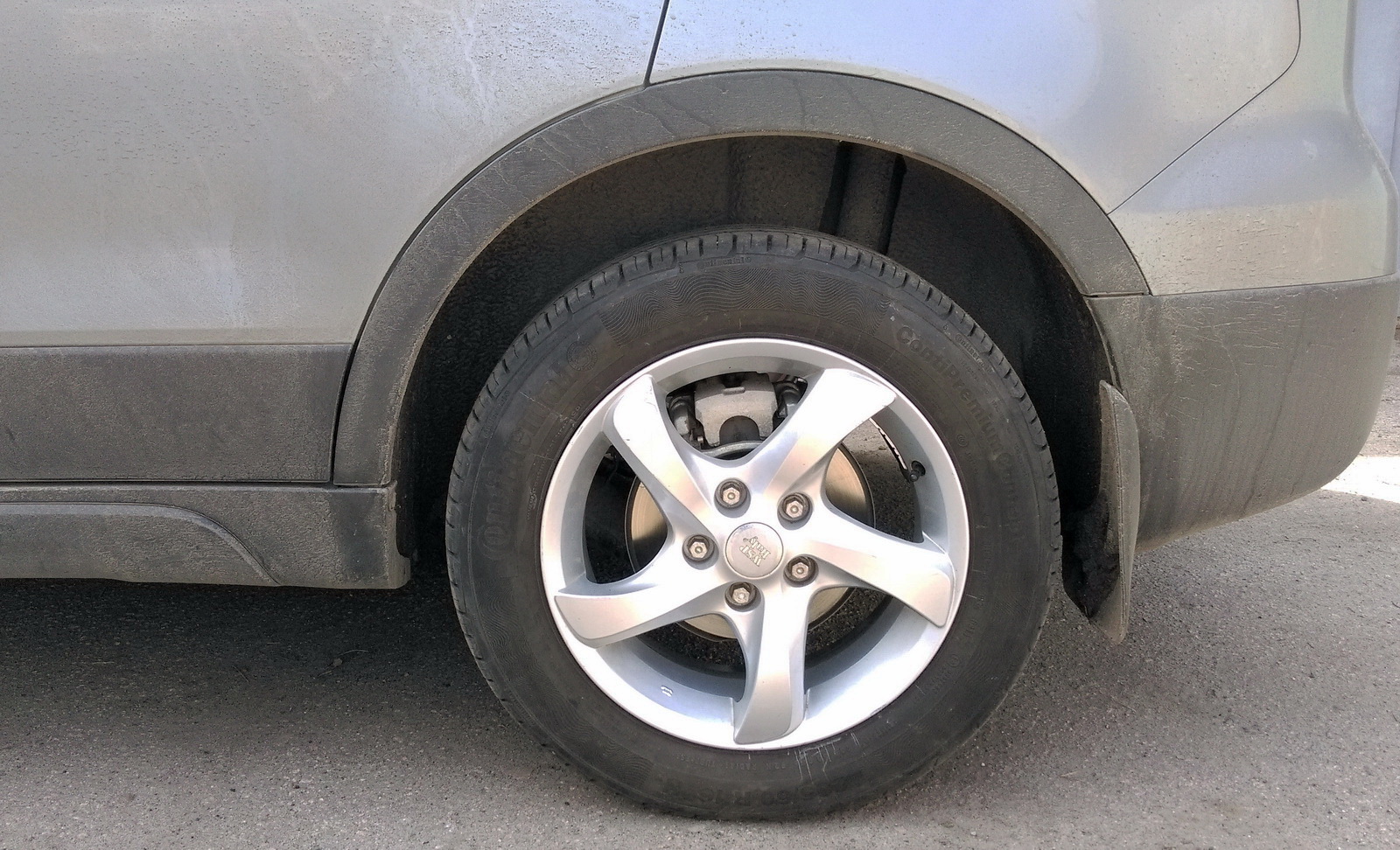

Пришли центровочные кольца. Брал фторопластовые, Тайвань.
Сегодня надел на диски летнюю резину, отбалансировали. Мастер сказал все идеально.
Вот так выглядит:
1. для сравнения диск с колпаками (задний) и литье (спереди).
2. Диск WSP Italy модель Hong-Kong
3. Общий вид.
4. Центровочные кольца.
