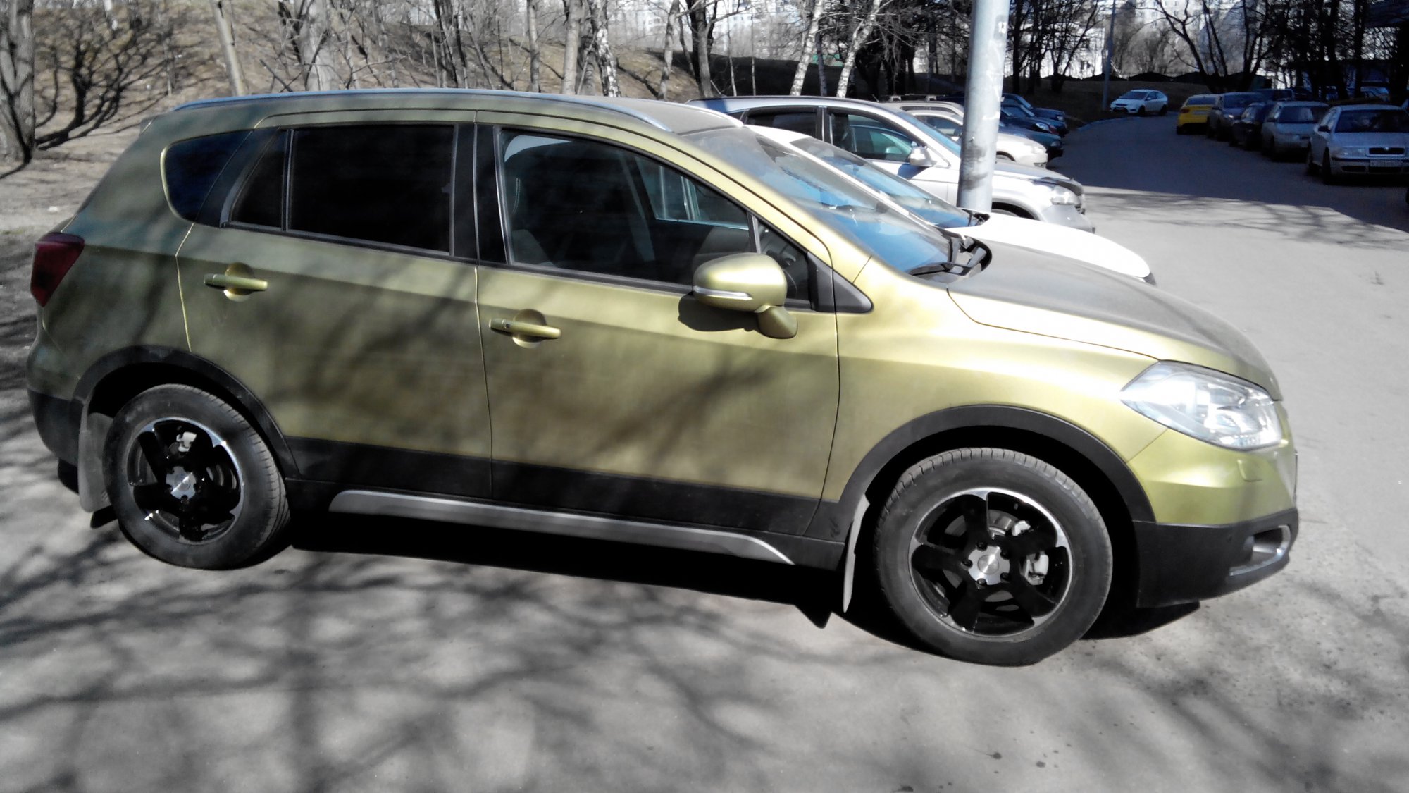

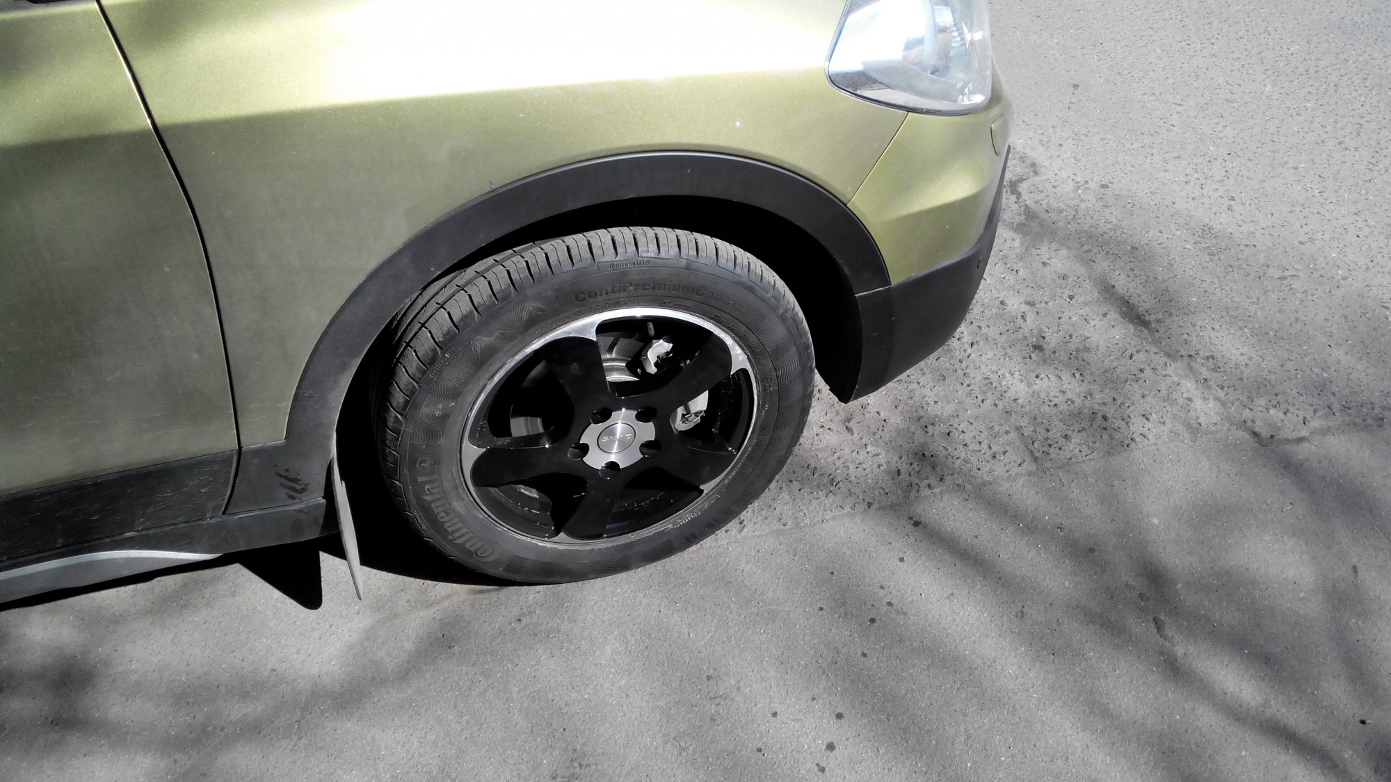

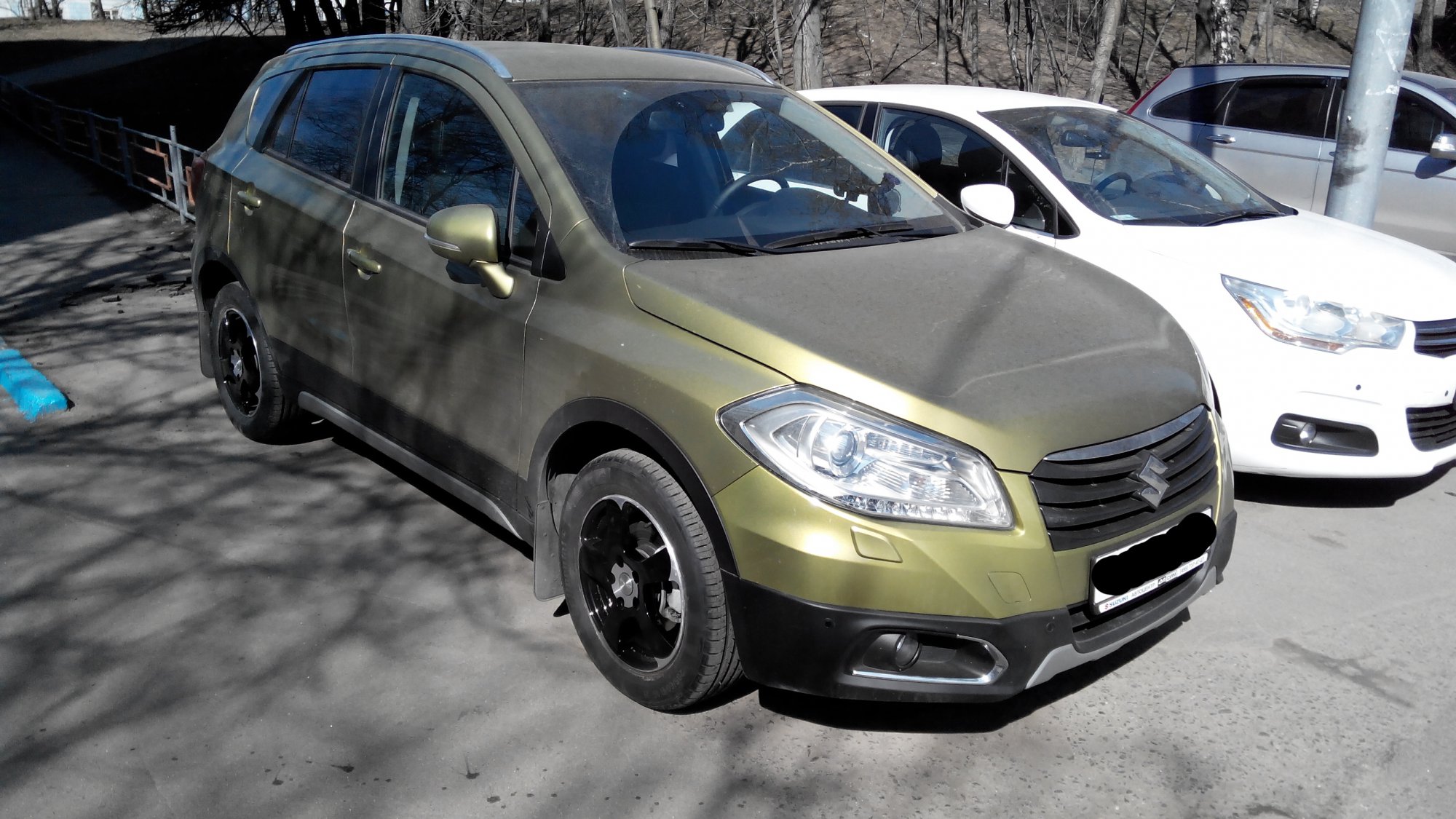

На лето ставил вот такие: Скад Акула. Размеры все родные.

Красиво:thumbsup:. Тоже хочу купить чёрные диски,с полированным ободом. Скажите как они в эксплуатации ( чисто внешний вид), не царапается ли чёрная краска?
И ещё вопрос форумчанам. Чем отличаются ( кроме цены) диски у О.Д. от дисков в магазине. Ведь разница почти в 3 раза. Может там (в салоне) другое качество?
Вопрос не праздный ,так как на днях собираюсь покупать.
