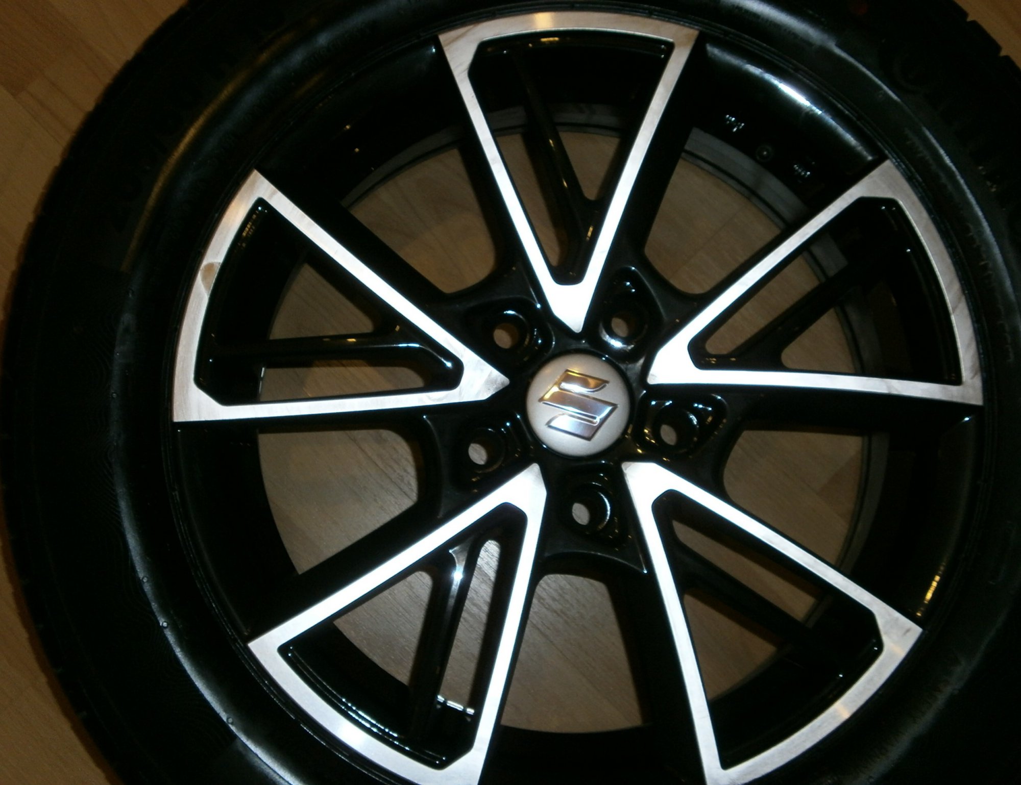

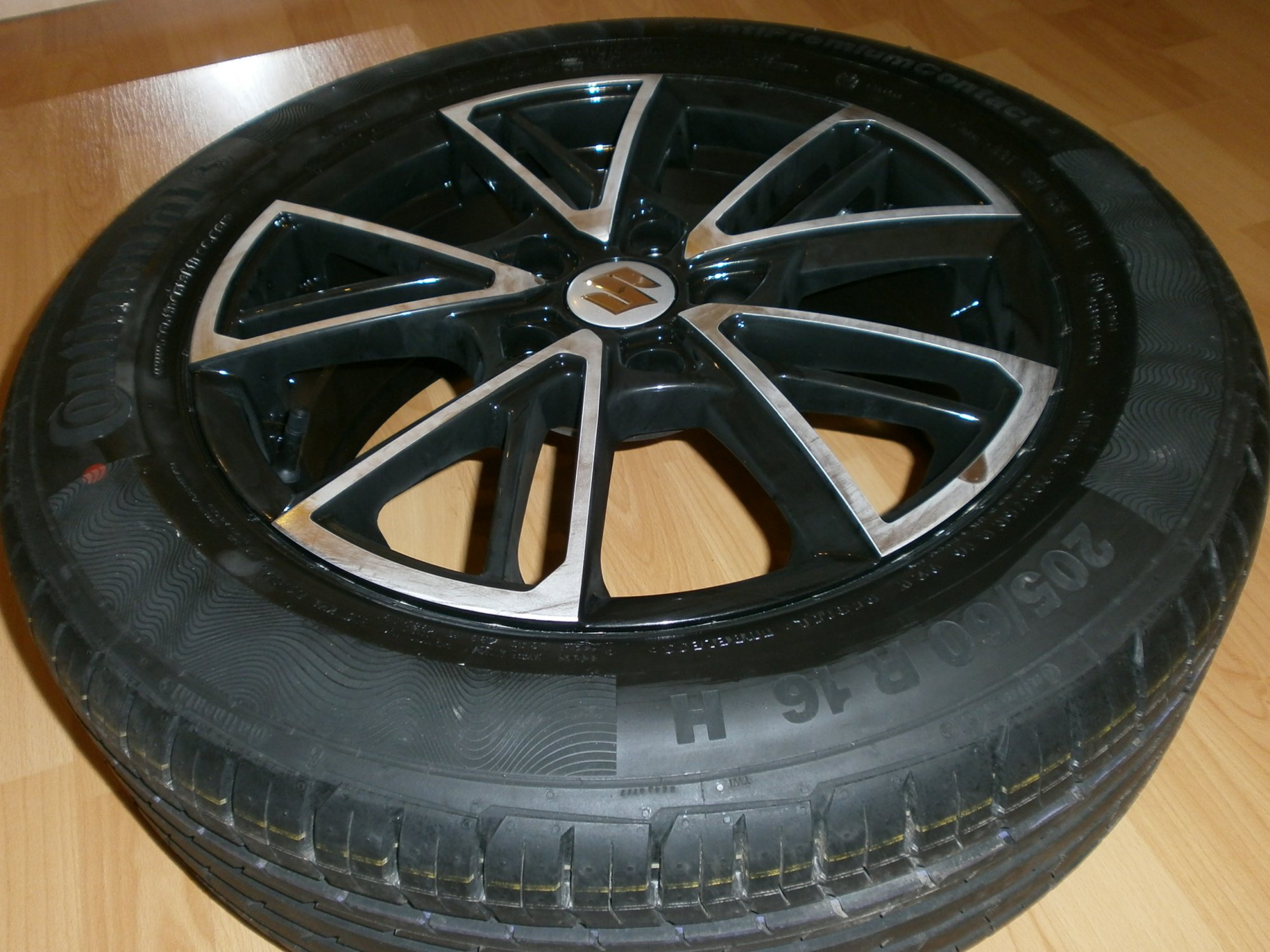

Из скадовских мне нравится Багира грэй.
Стоит Багира Грей, под цвет кузова. Хочу отметить из опыта эксплуатации, что у них покрытие с которого скатывается вода. Т.е. не пачкаются и если уж загадились, то легко отмываются.

Соглашусь. Оригинальное литье на GLX так себе. Имел ввиду модели Реплика SZ45 и SZ31 в цвете BKF, которые соответствуют черно-серебристым оригиналам с пресс-фоток (которые, видимо, на топ комплектацию ставят).

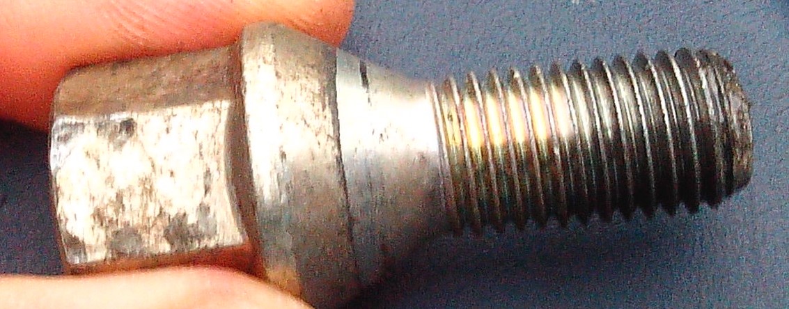

shlanchik
26 Январь 2015
207
SX4 new 2WD MT GL
Да, болты родные подходят.
По длине то возможно и подойдут, но на штамповку и литье болты разные.
Штамповка на конус, а литьё болты со сферой. Конусные болты изуродуют посадочное место для болтов в литых дисках.
Van Highlander
30 Сентябрь 2014
Polo Sedan; Suzuki SX4 New GL
Конус или сфера зависит не от типа диска, а от производителя. На VW например, всё родное идёт со сферой, а реплика делает конус, но кладёт к дискам комплект болтов под конус.
На SX4N что родные штамповки (а значит и родное литьё), что я СКАД купил - всё конус. Думаю реплика так же конус клепает. Так что с посадочным местом проблем не должно быть. Хотя обратить внимание и проверить посадочное место при покупки не родных дисков конечно же стоит.

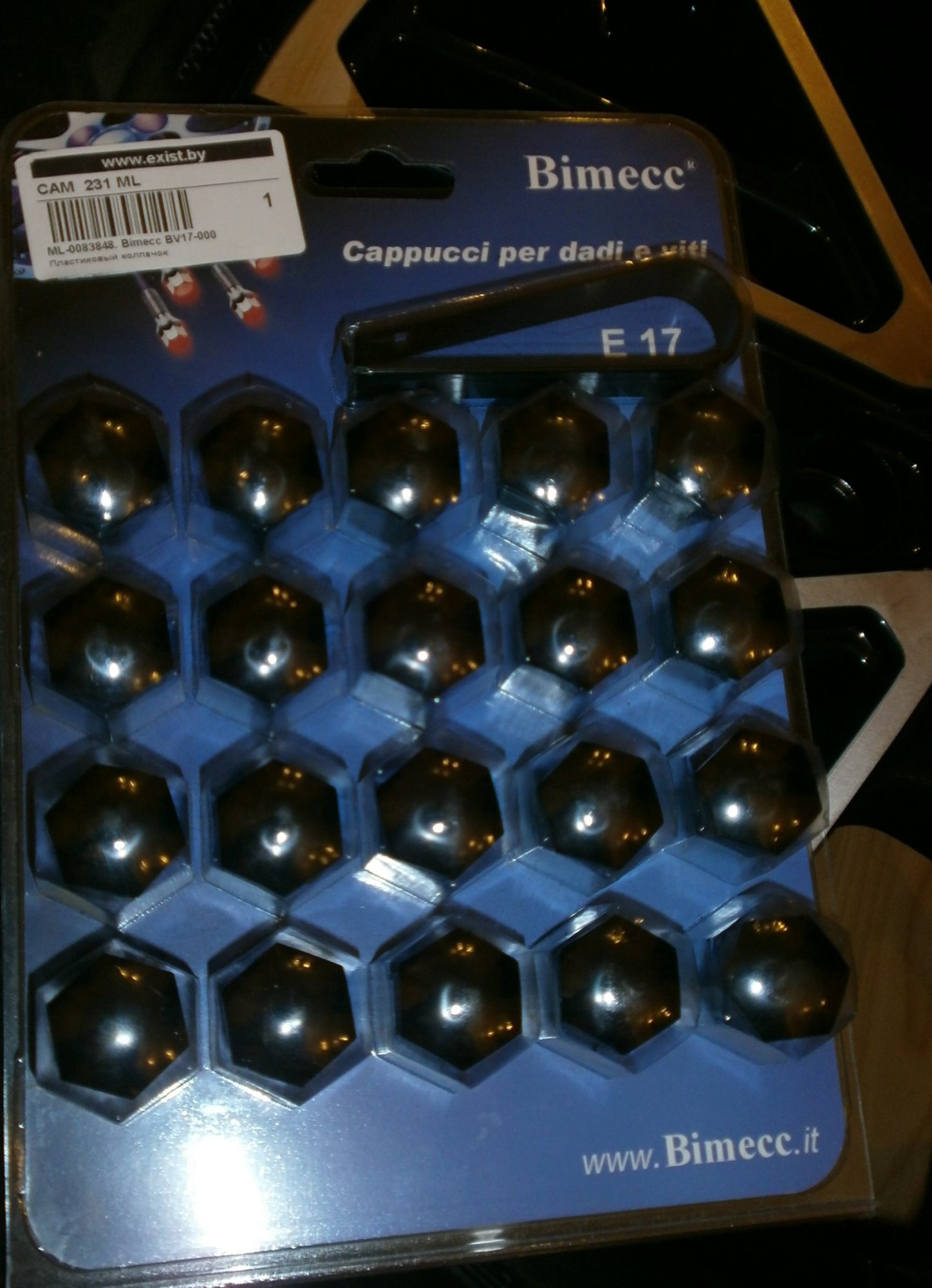

Прикупил литые диски на лето, производитель NZ + подарок от магазина: логотипы Сузуки на колпачки и "проставочные"(центровочные) кольца. Гарантия год. Примерили на шиномонтаже на ступицу, одели летнюю резину, отбалансировали, все ок. Докупил в Эксисте набор черных колпачков для болтов (13$), артикул BVT17-000. По поводу длины болтов, примеряли родные (к литью) которые установлены на "штамповки, подсчитали обороты, мастер сказал, что эти тоже подходят к литью, но если хочется красоты, хрома, то есть смысл докупить болты отдельно. Обычные болты я закрою черными колпачками и вопрос с эстетикой решен. Что посоветуете по болтам, "заморачиваться" или нет? и какой надо заводской размер сферических болтов?
Купил " блистючие" болты" для литых дисков . 12х 1.5х 27 Тайвань, конус. Такие ? А то скоро переоьуваться, хотелось бы узнать, не длинны ?,пока упаковку не открывал.
