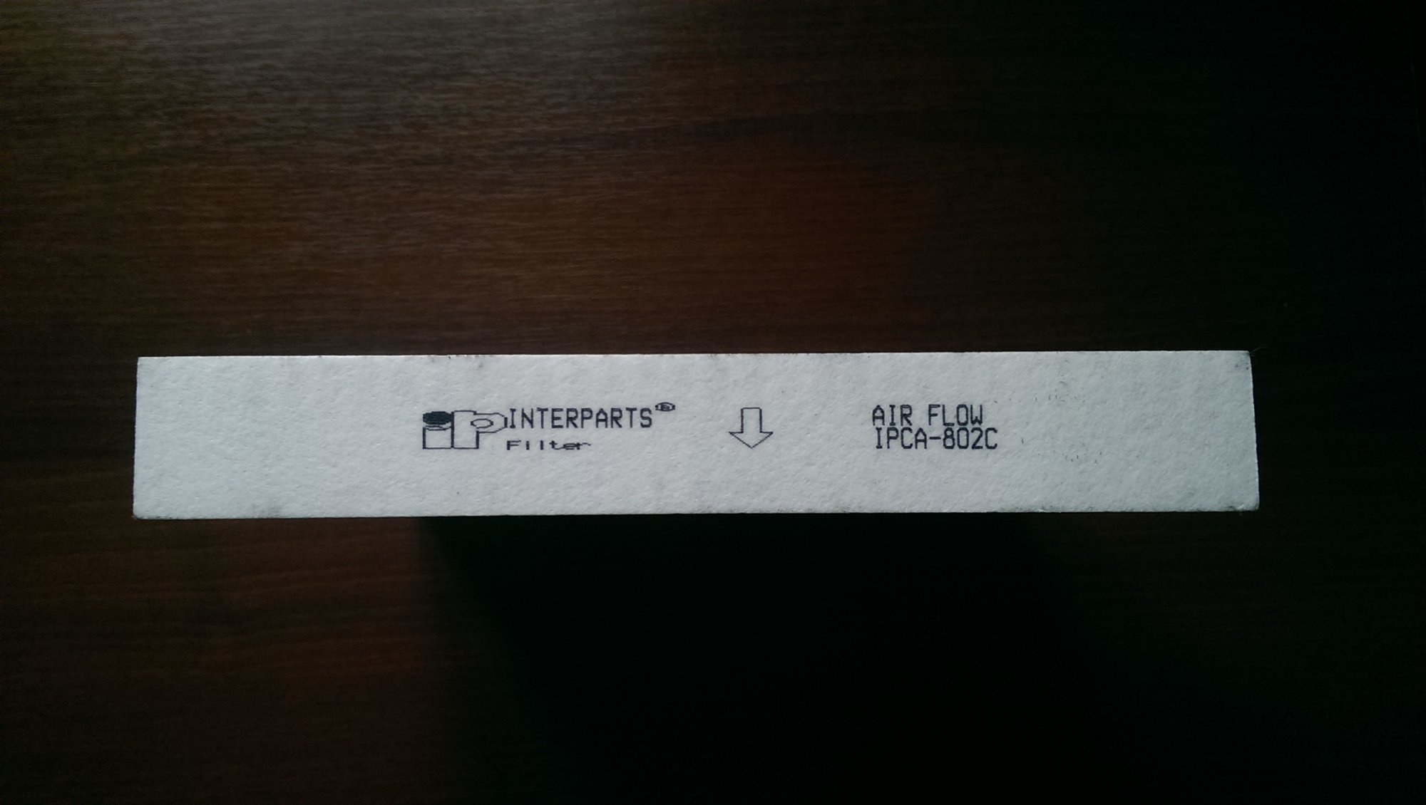

Нет, размеры не мерил. Приложил к "оригинальному" - размеры одинаковые, и длина-ширина и высота. Встал плотно.

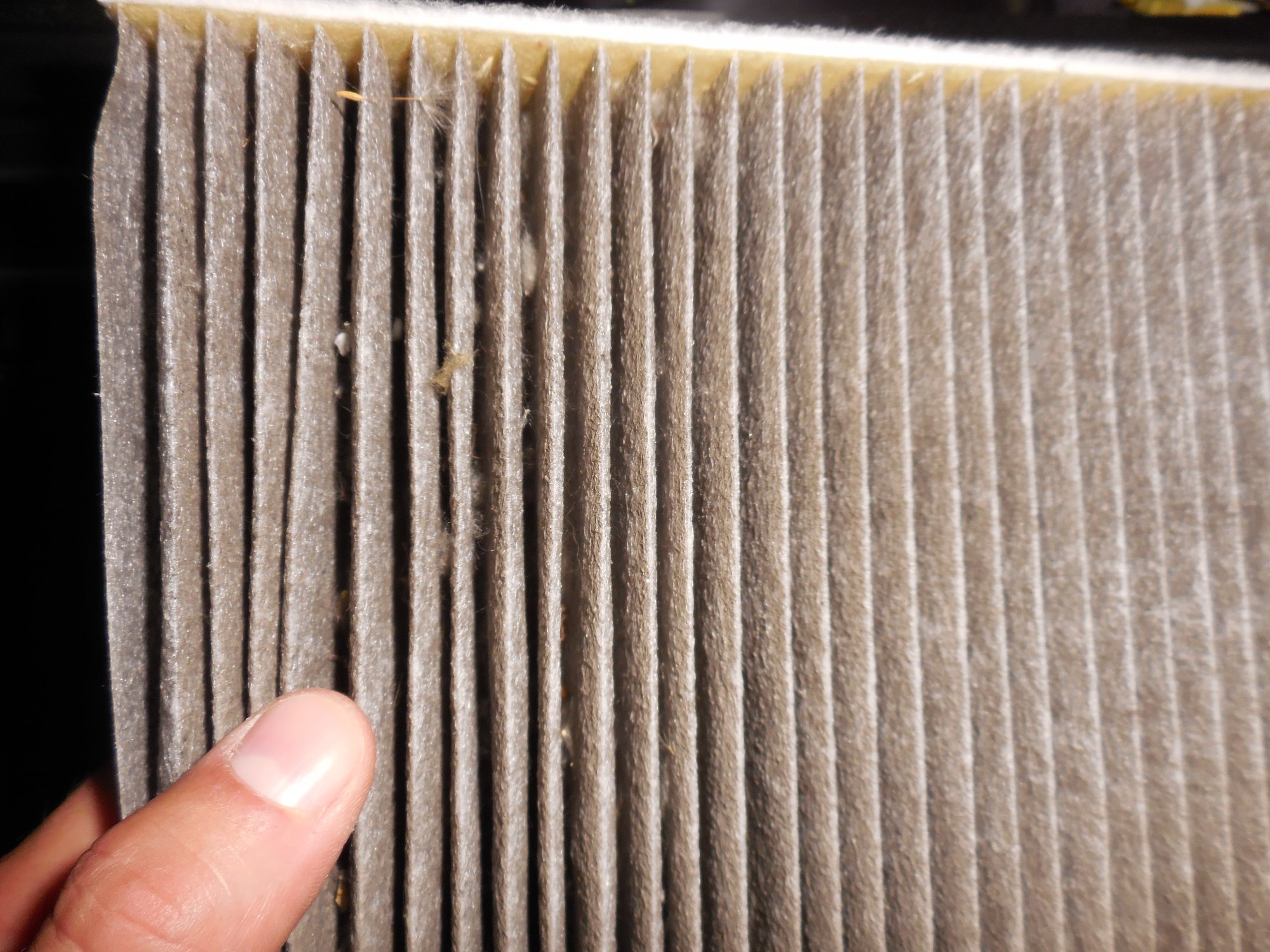

Оригинальный фильтр я уже выбросил, он еще новым пришел весь деформированный и по краям слева и справа были здоровые щели. Когда его ставил, надеялся, что от тепла он выпрямится. Но увы! Вот его фото:
Странно, но мне оригинальный тоже пришел деформированный практически также как и ваш.

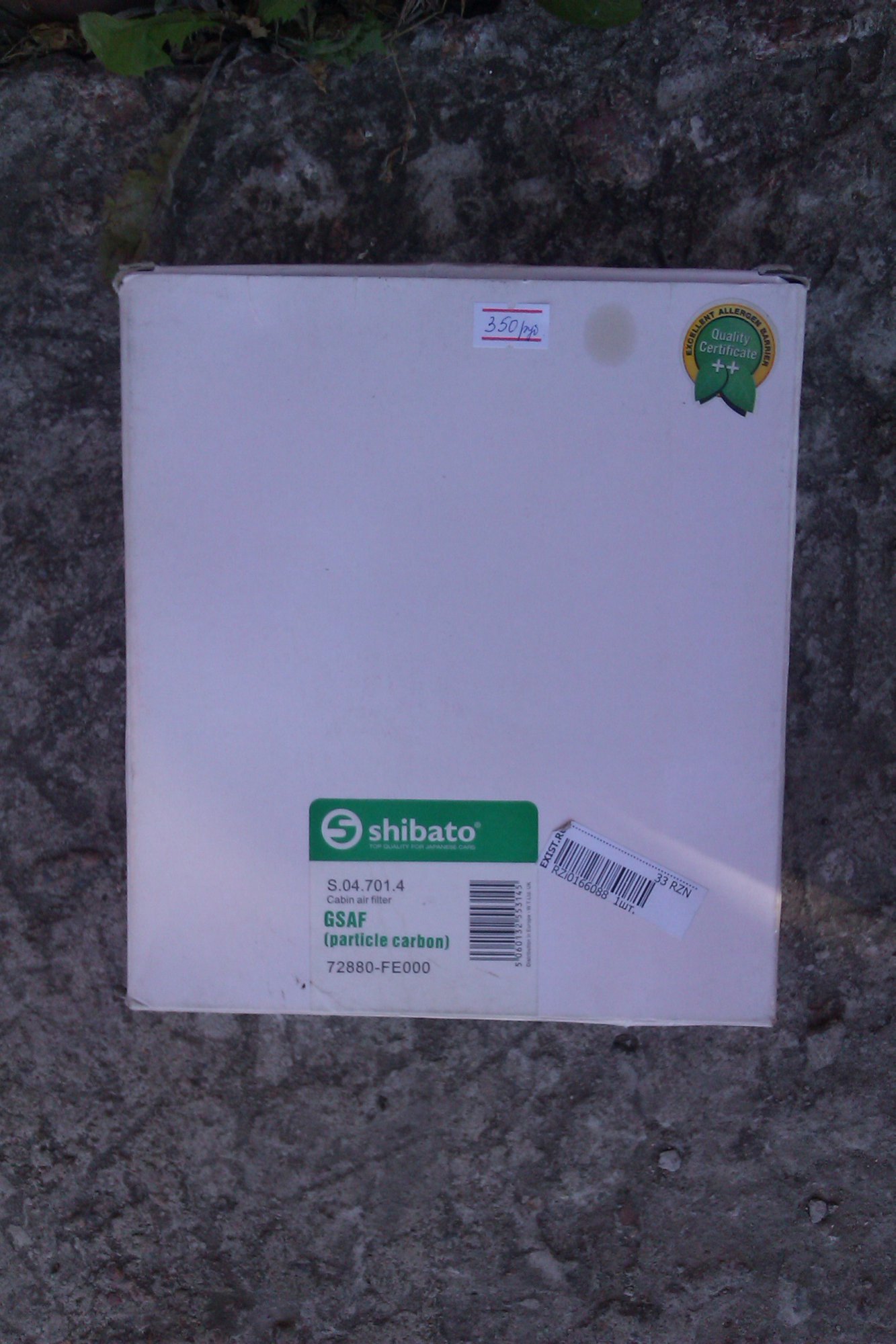

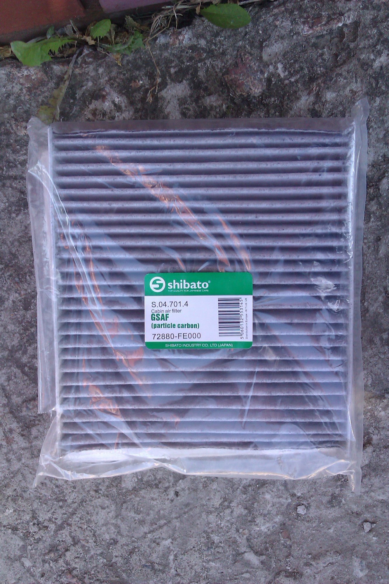

Заменил фильтр. Поставил угольный Shibato S04.701.4. Бюджетно и качественно.

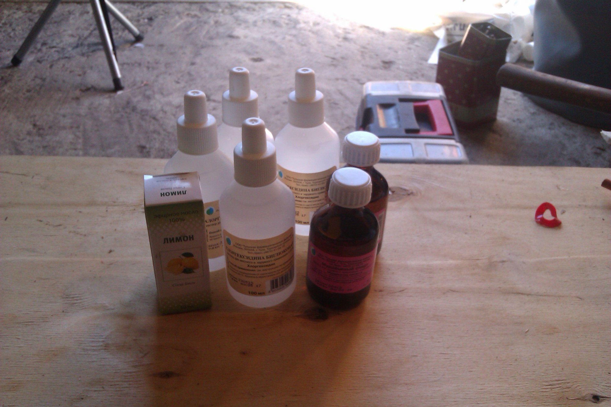

IMAG0054.jpg IMAG0055.jpg [DOUBLEPOST=1439659337,1439125627][/DOUBLEPOST]При запуске, сразу появлялся слабый запах плесени, по этой причине решил поменять салонный фильтр и заодно продезинфицировать, рецепт взял с драйва, но так как запах был еле уловимый(мои, никто не ощущают) решил дозу уполовинить. Результат получился нулевой
Сегодня пришлось повторить процедуру. Приготовил гремучею смесь из 4 хлоргексидина, 2 муравьиного спирта и эфирного масла(лимон 15капель). Пару шприцев 20куб. влил через дренажный патрубок, потом обильно обрызгал жабо(забор воздуха снаружи) и во все дефлекторы в салоне, это все делал на незаведенной машине. Потом снял с/ф, завел авто, отключил кондиц., включил рециркуляцию(вентилятор на максимуме) в проем где стоит фильтр, стал распылять смесь, когда осталось примерно половина жидкости, включил кондиц. и распылил все остатки. Машина работала еще минут десять. Сейчас, запах лимона, что дальше будет не знаю. На старой машине, использовал импортный специальный очиститель, хватало на год.

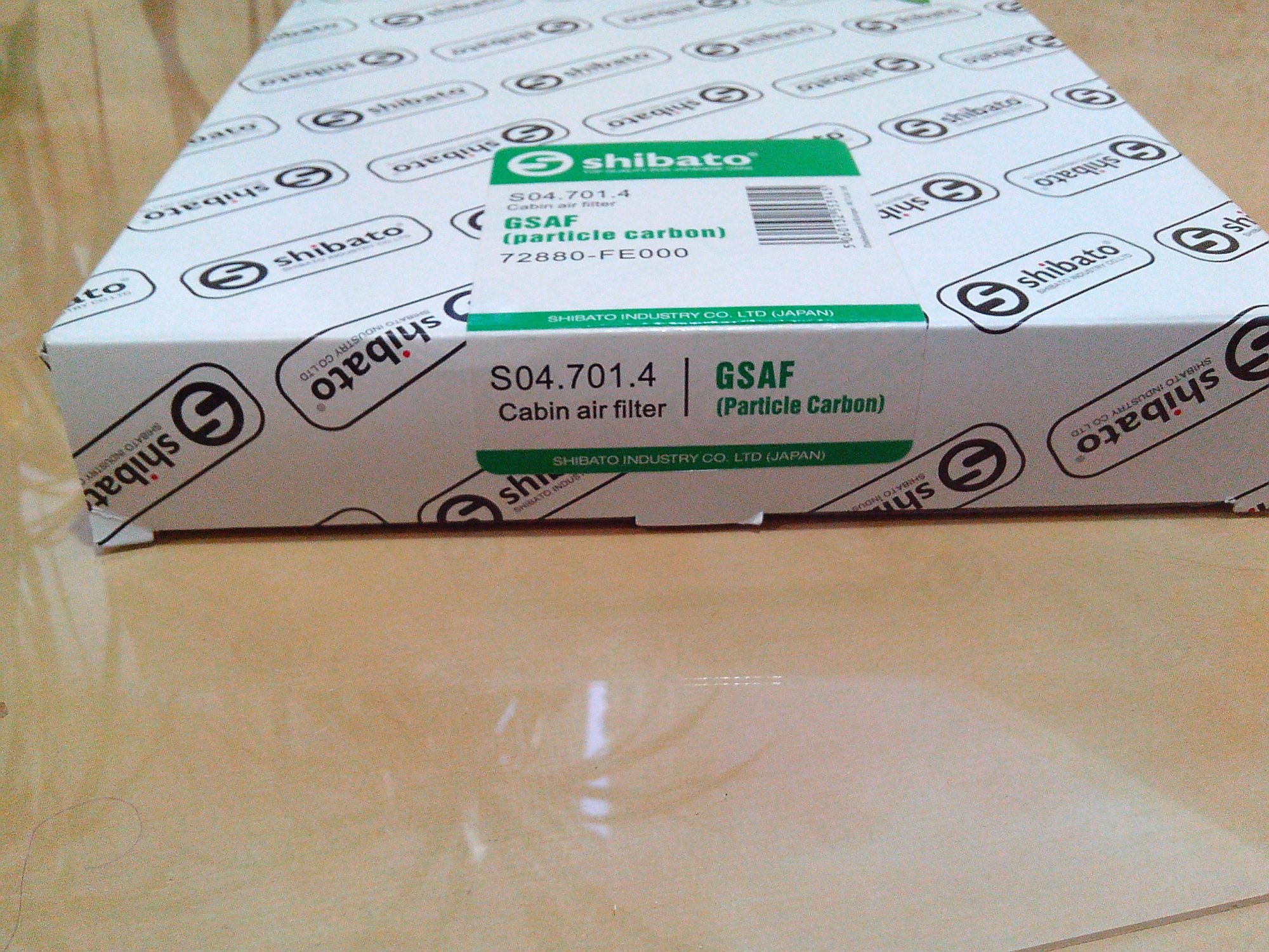

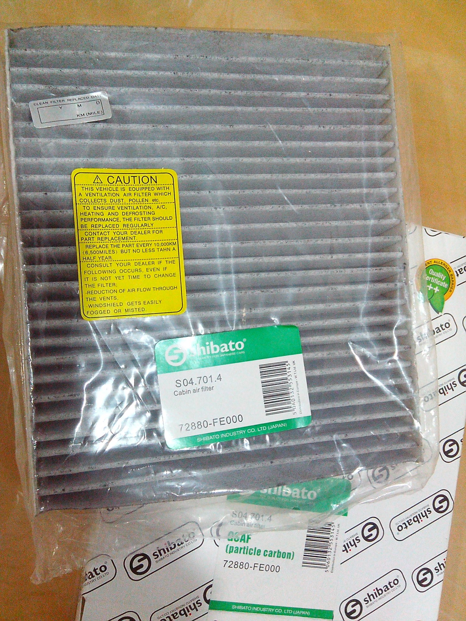

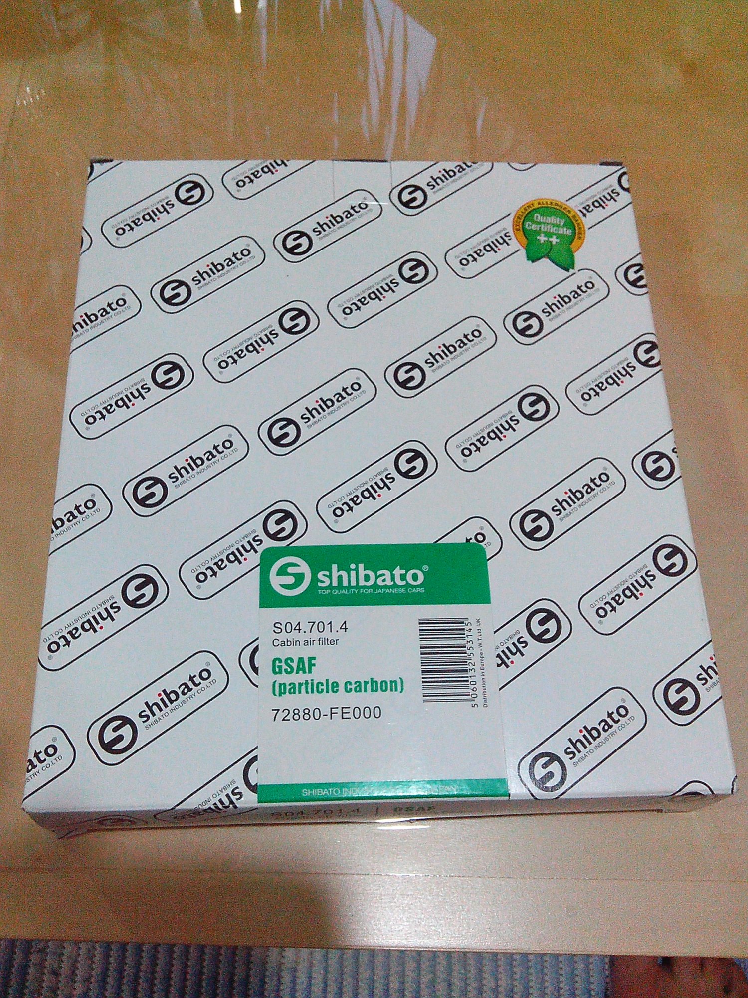

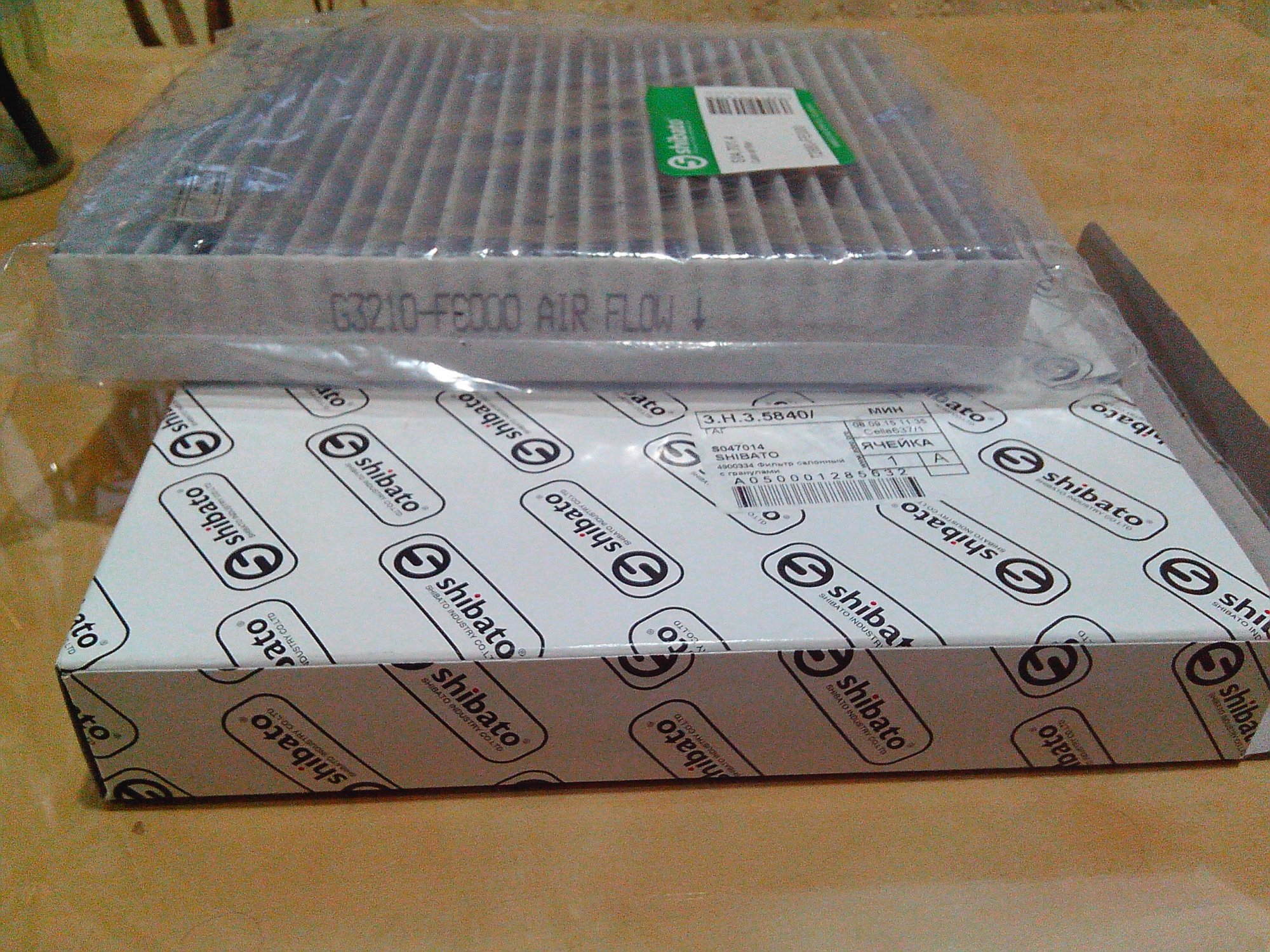

Благодаря данной теме и форумчанам приобрел салонный фильтр с гранулами активированного угля Shibato S04.701.4. Так как данный фильтр только под заказ и полной предоплате (в Минске), перед заказом зашел на сайт производителя в каталог: раздел упаковка и маркировка, изучил информацию как должен быть упакован, маркирован и выглядеть данный фильтр. Уточнил у менеджера, что будет именно такой как в каталоге.
фото ниже.
P.S. Желтая "напоминалка" лежала внутри коробки
фото ниже.

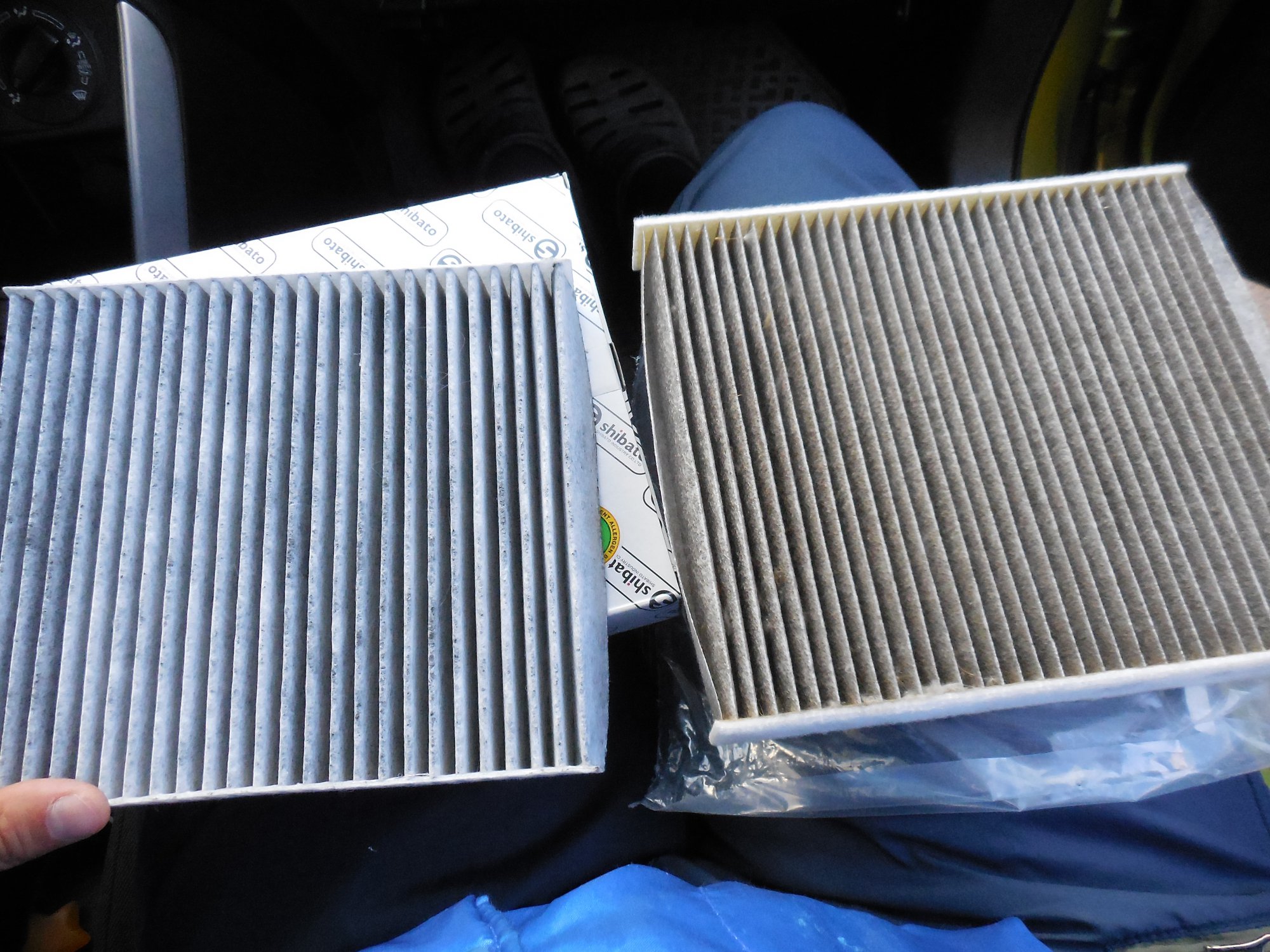

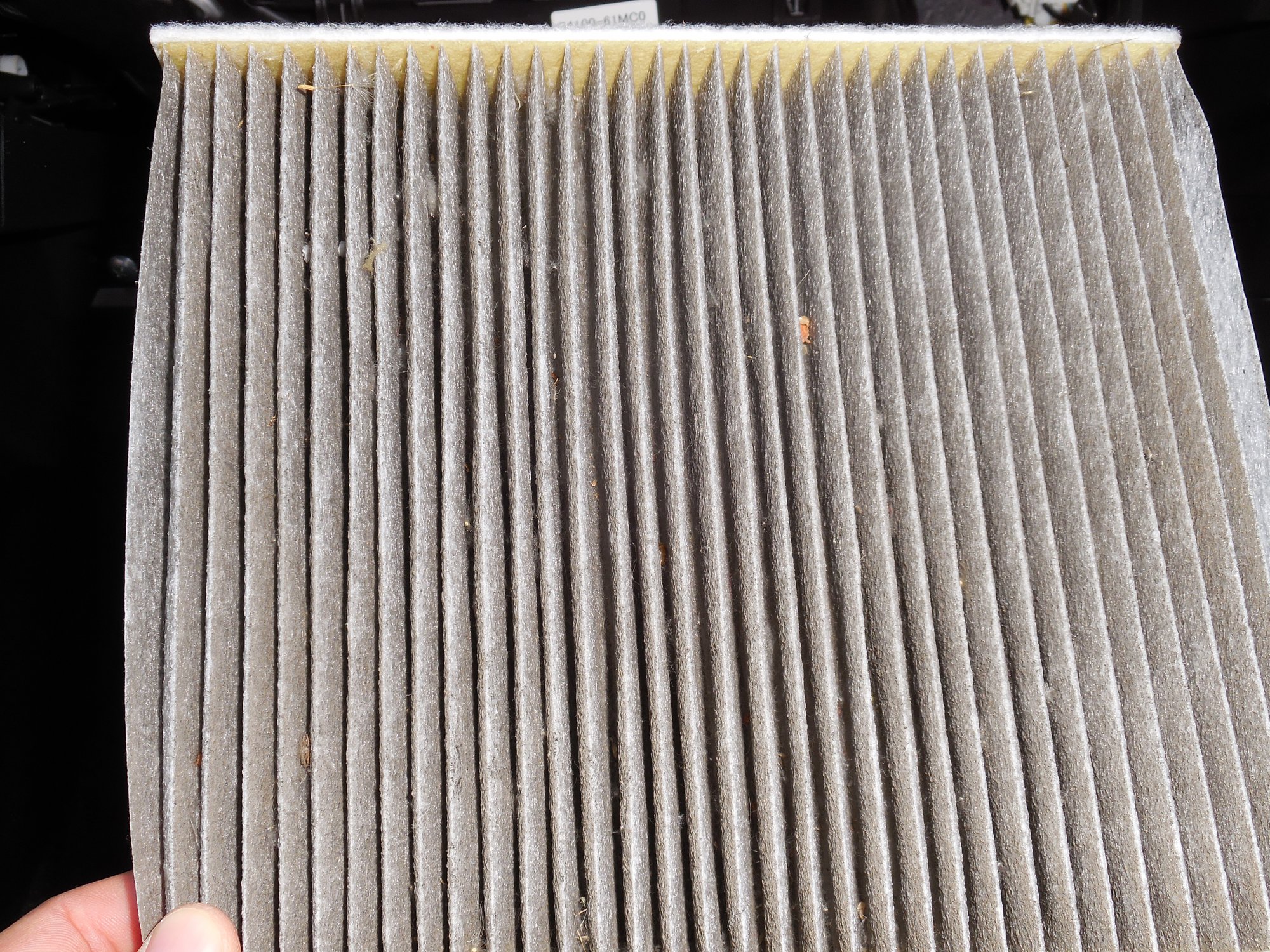

Сегодня заменил, сел идеально, проехал около 15 км, глобальной разницы с обычным "родным" фильтром не ощутил. Пробег 9100 и "старый" фильтр был полностью в мусоре (мусор был в каждой ячейке) и грязный. По весу фильтр Shibato ощутимо тяжелее с оригиналом, плотнее. Стоил 95 000 бел. руб (5.4 $)
